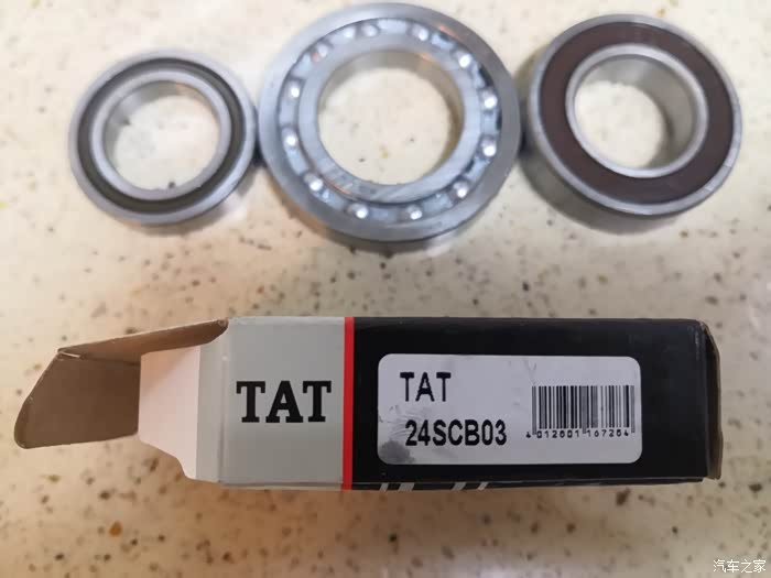

3.上中两个轴承网上nsk的进口件好买,下面非标的24BSC03,尺寸24x40x8,这个不好买,原车件拆下来是单边密封,最后只买了一个德国的牌子TAT,是开式不密封的,不知道影响大不大。网上买这个配件的时候一定要叮嘱店家型号尺寸别弄错,我买的时候,第一次店家发过来的型号尺寸不对,我问她,他说通用的,结果拆开方向柱以后,内径小了,没办法,车就扔在修理厂,重发了一个过来后今天才去装好的。为了弥补我,说是再给我发一个过来,让我备用。
下面需要补充说明一下我的维修情况:1.一般维修店是不会答应给你更换轴承的,因为很麻烦,并且后期质保也是一个问题,我找了很多家都没有人愿意帮我换,最后是我一个同事的亲戚的维修店帮我弄的
2.千万不要试图尝试自己动手更换,我目睹了整个更换过程,拆装转向柱麻烦,拆和装轴承更加麻烦,这个师傅也是第一次弄,都是很小心的慢慢在弄,折腾了一整天才弄好。
原车型号是24BSC03,尺寸24x40x8,单边密封,实在买不到,店家发了这个型号,开式不密封的

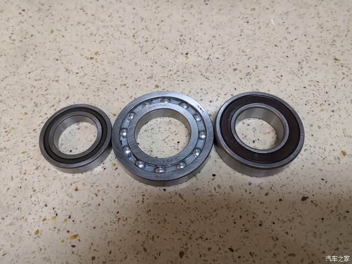

4.我的异响问题应该是出在最下面一个轴承上,拆开后发现有些脏,手感有颗粒卡滞现象,上面一个略微感觉有一点点不顺畅,中间大的那个轴承感觉没问题,不过也换成日本进口的NSK了
5.
5.
从左到右是上中下三个拆下来的原车轴承,上是非标24BSC03,尺寸24x40x8,中是16006,下是6005DU,我就是这个坏了,买不到这个单边密封的,就买了一个6005DDU双面密封的,一样可用。
