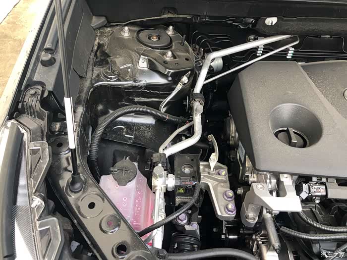

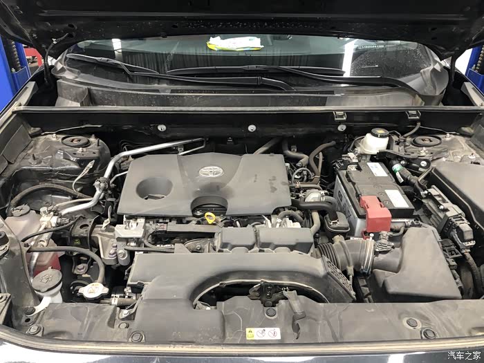

防冻液:冬季要提前检查防冻液,咱们现款荣放的防冻液市粉红色,在发动机舱内,很容易看到,如果看到里面低于刻度线了,建议在保养的时候加注一些,注意这个加防冻液在4S店保养的时候免费加。

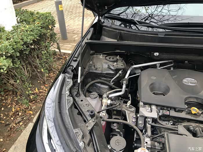

玻璃水:冬季要提前检查玻璃水,如果玻璃水是夏天用的(一般是0摄氏度,不防冻),需要将其全部喷出,换成冬季用的,最少也要用领下0度的。要不然等冬季的时候就结冰了。
粉红色的就是防冻液
这里就是加注玻璃水的地方

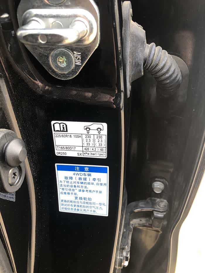

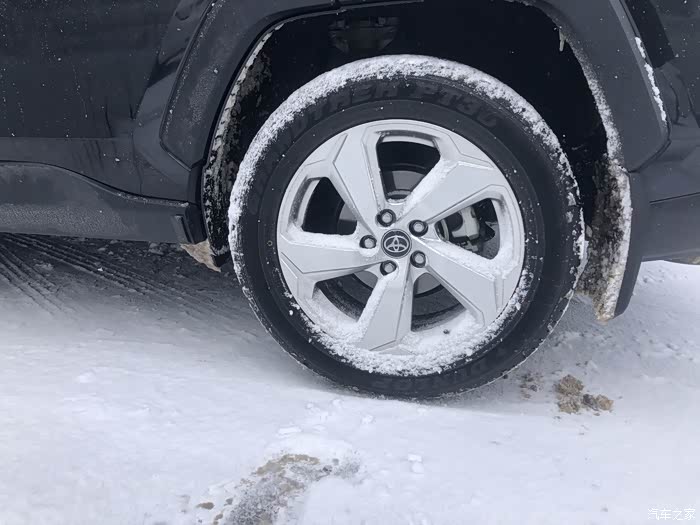

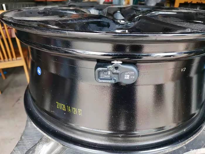

胎压:由于热胀冷缩,冬天气压会不够,在屏幕上就会出现一个叹号,就是提示你胎压异常,可能是需要补气,当然也可能是扎胎了。可以自己买一个随车携带的充气泵。需要注意的是,一定不要充多了,建议胎压235-250就足够了。胎压过大,轮胎鼓起来,与地面接触面积减小,与地面摩擦力也会减小,增加刹车距离。

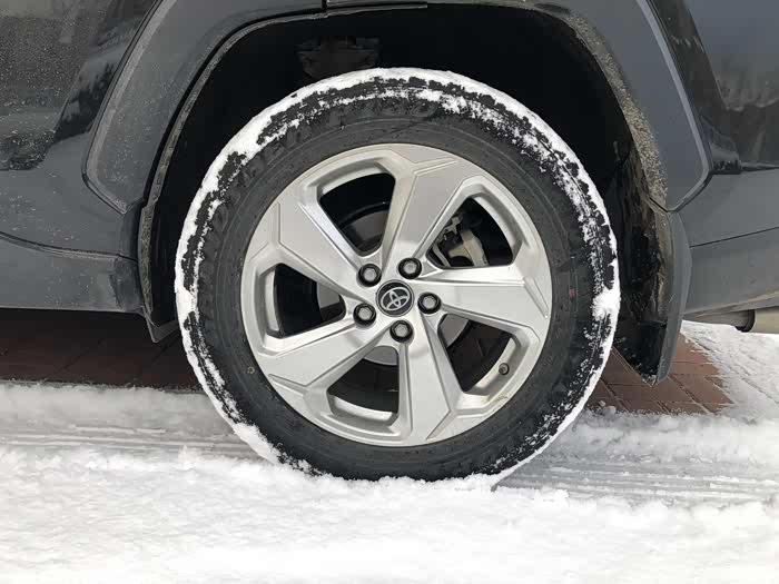

轮胎方面,如果雪量很大,建议更换雪地胎,必要时可以带上防滑链,建议不要用塑料的,冬季这个很脆。
这是车上的建议胎压
需要补胎,可以先用车用充气泵充好再去补胎店补胎。
电瓶:如果车辆是3年以上的车了,还需要注意电瓶。电量受温度影响非常大,停放一礼拜可能就达不到启动电容量了。建议买个电压器转换头带电压的那种,如果你加装了模块之类的,也得小心,质量不好的情况下也是容易电压不足,发动不了,特别是冬季。
右面红色盖子位置就是电瓶。

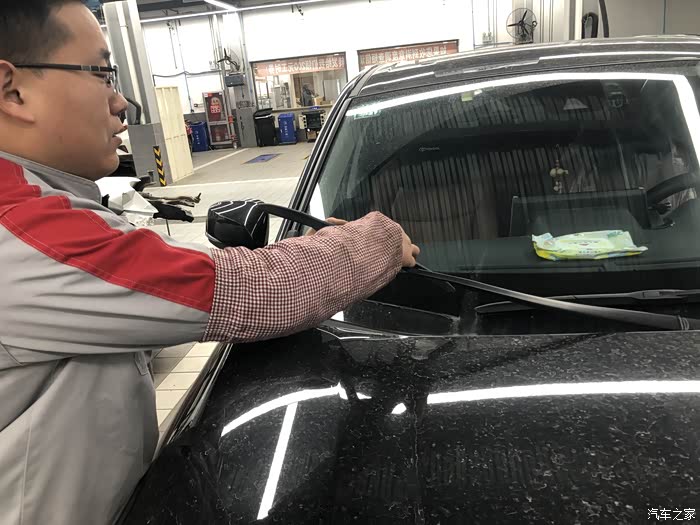

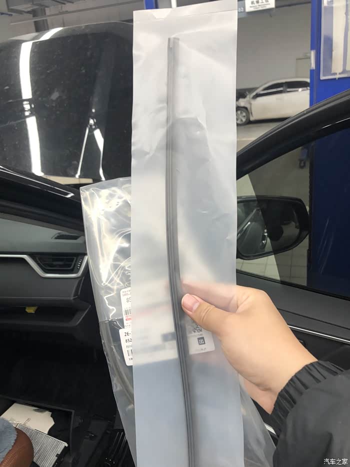

下雪后,或者下雪前将雨刷提前竖起来,避免雪融化后再结冰,将雨刷冻住,如果雨刷使用效果不佳了,建议到了冬季也更换一下。
雨刷!

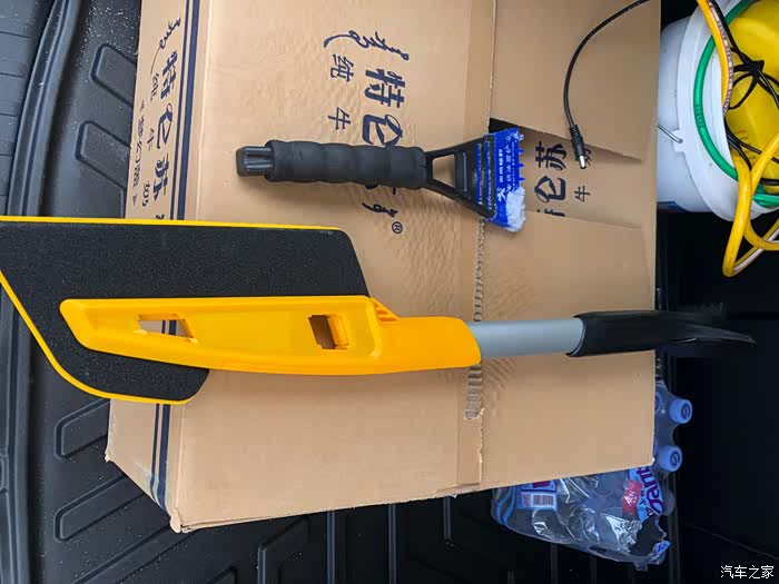

还有冬季来临,建议大家准备一下除雪工具,方便车辆出行啊。比如我的。小工具大作用。

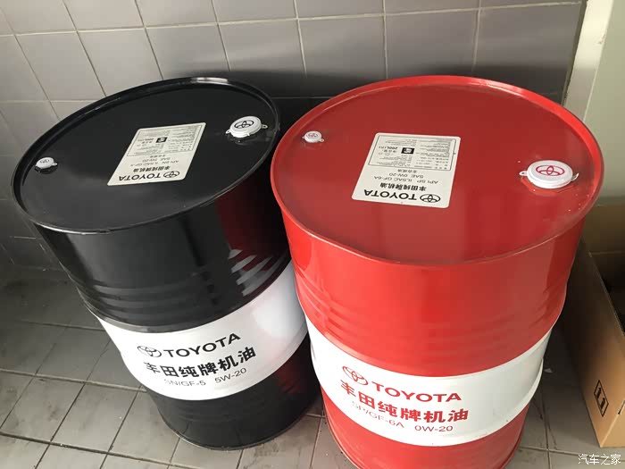

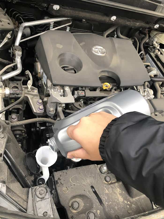

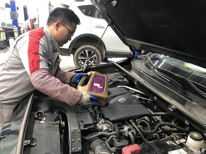

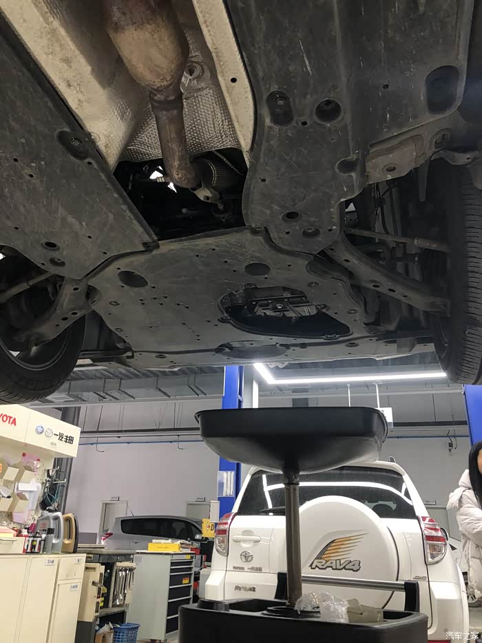

再从机油续航这方面说说,建议大家冬季,特别是北方地区不要用10w-30这样的机油,建议大家用0w-20或者5w-20,符号W代表冬季,W前的数字越小,其低温粘度越小,低温流动性越好,适用的最低气温越低。
机油标号当中W前面的数字代表的就是机油的低温流动性,0W表示适用最低温度为零下35摄氏度,5W则可在最低温度为零下30摄氏度环境中运行,而10W只能在零下25摄氏度以上的环境上行驶,当然这仅仅是理论数值。
南方地区一般就没有这样的要求了。
南方地区一般就没有这样的要求了。

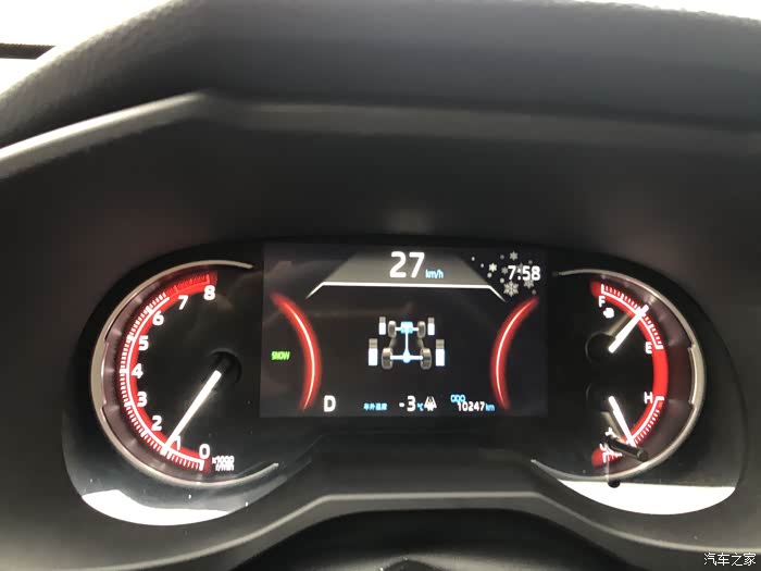

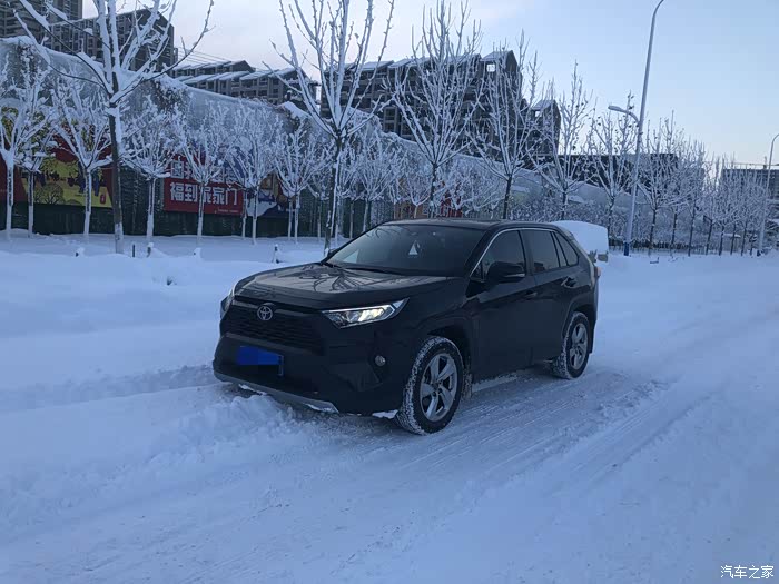

如果你的荣放RAV4是四驱车型建议在遇到雪天的情况下打开雪地模式,这样确实在很多的情况下比两驱车型要强很多。

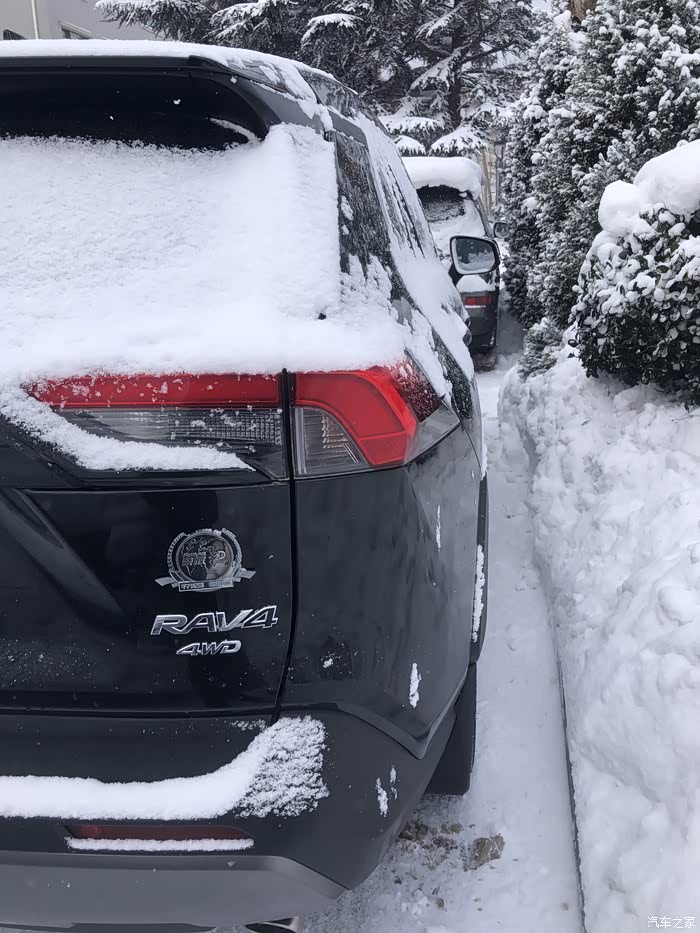

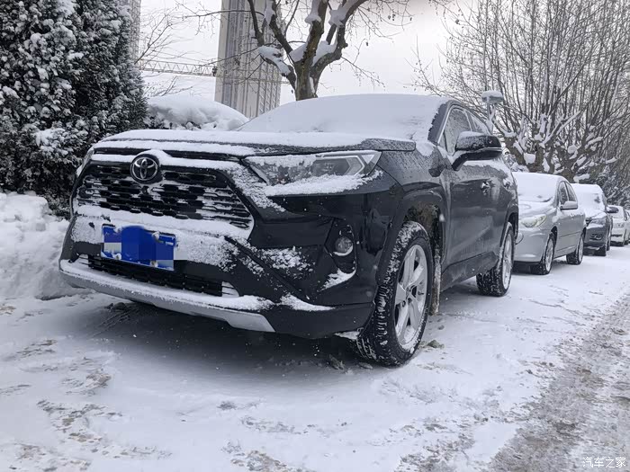

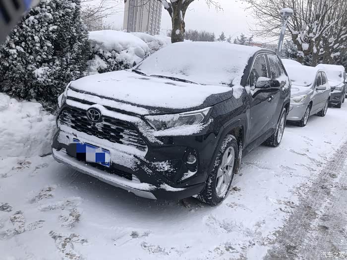

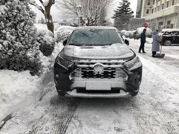

建议在雪天的情况下,把雪清理干净在出行,这样最起码减轻重量,也不会遮挡视野。
在冰雪路面,就要控制车速,千万不敢猛踩油门急加速,保持中低速,大概控制在20~30公里/小时,匀速行驶。
冰雪路面踩刹车减速时遇到,脚底遇到咯咯的情况,就是ABS在运作,不要惊慌,车没坏。再就是行驶中保持好车距。
冰雪路面的附着系数小,转弯时,汽车也容易发生侧滑。转弯时,应该在弯道前就减速,把车速降到20Km/h以下。然后慢打方向过弯,弯内不能突然加速或急踩刹车,否则容易造成汽车失控。四驱车型也是同样如此,不要以为有雪地模式四驱就放松警惕。

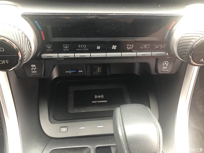

再就是咱们在冬季后视镜被雪覆盖怎么办,咱们荣放有后视镜加热,在空调面板那里,左面第二个按键就是。
左面第二个按键就是。
