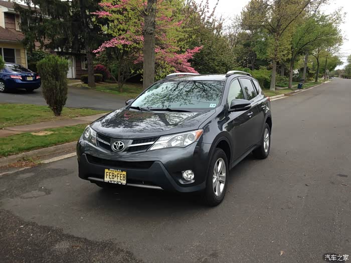

今天开工前,上来先晒晒车子。
今天开工前,上来先晒晒车子。
今天开工前,上来先晒晒车子。

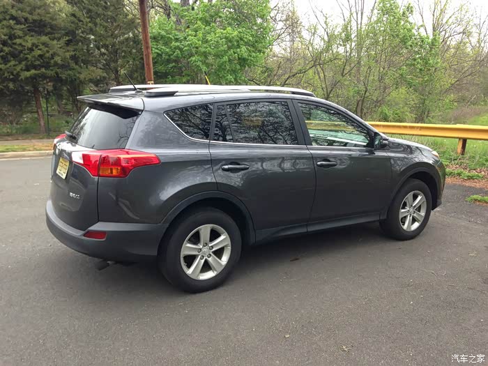

上来先晒晒车子。
前后左右都看看。
前后左右都看看。
前后左右都看看。
前后左右都看看。

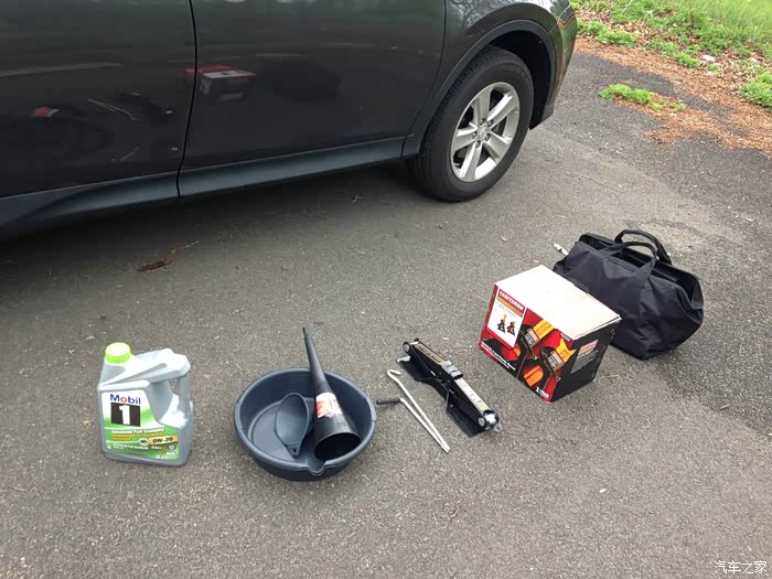

把所用东西都摆好。

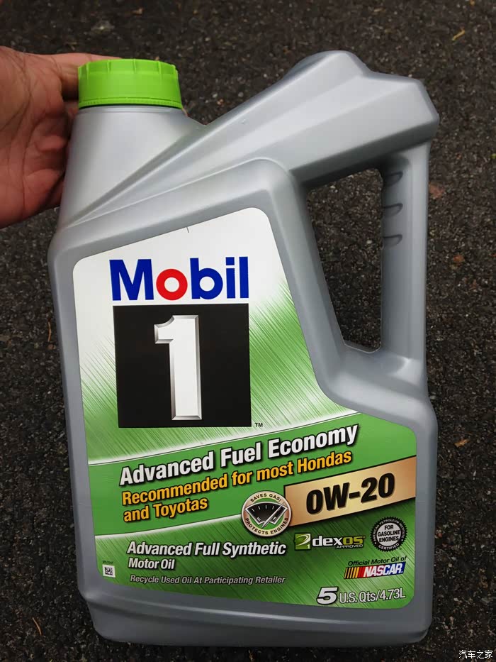

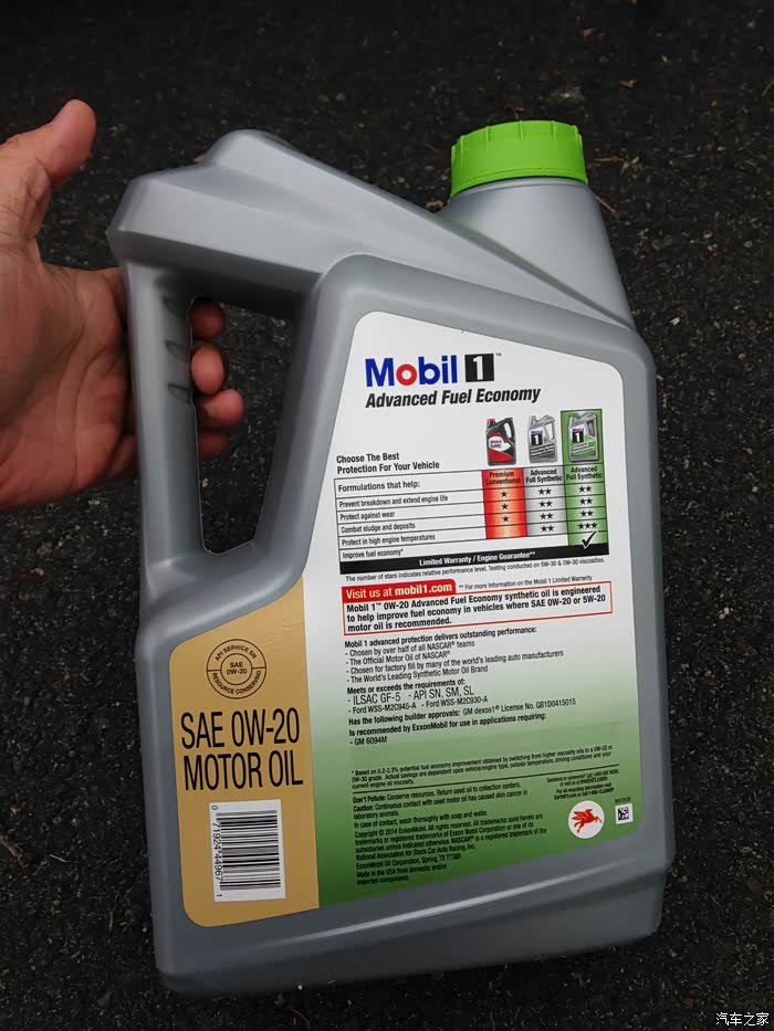

机油 美孚 0w-20
上面写着推荐大部分本田和丰田车辆使用。
上面写着推荐大部分本田和丰田车辆使用。
机油 美孚 0w-20

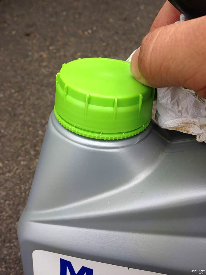

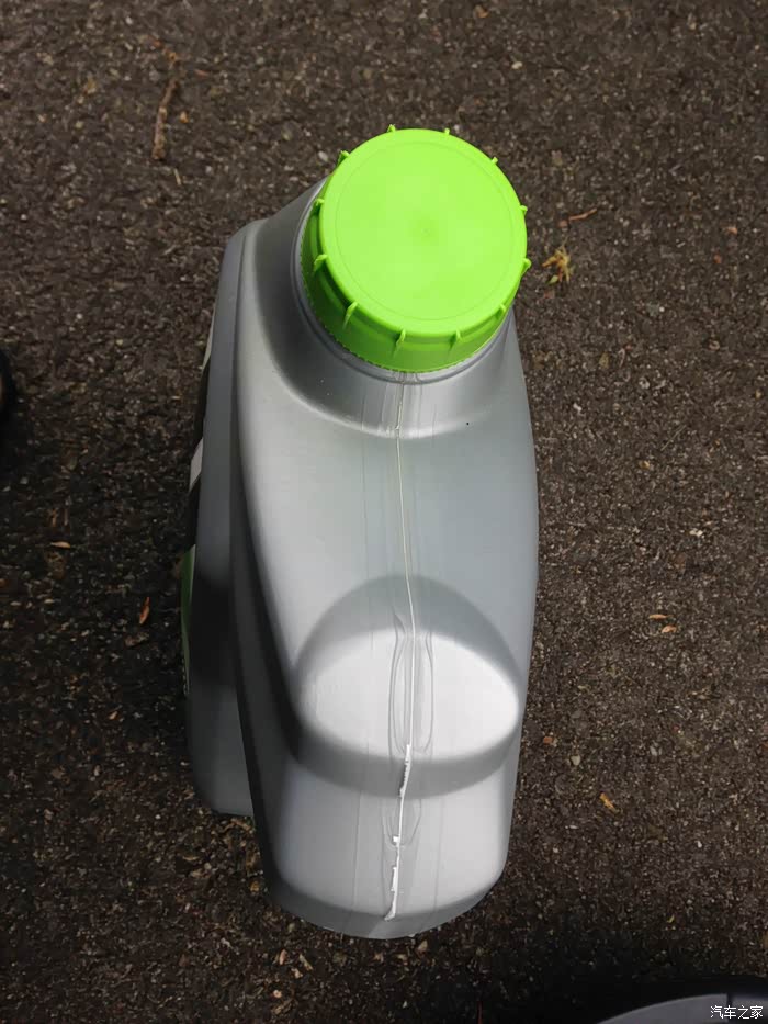

给大家看看包装。美孚瓶子比较糙。
给大家看看包装。美孚瓶子比较糙。
背面。

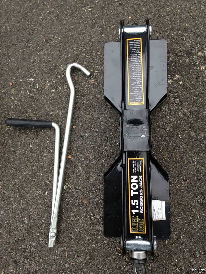

1.5吨千斤顶。 要是有液压的就更好了。

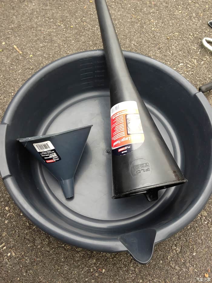

接油盆和漏斗,短的一个用来给发动机灌油,长的一个用来给废机油装瓶。

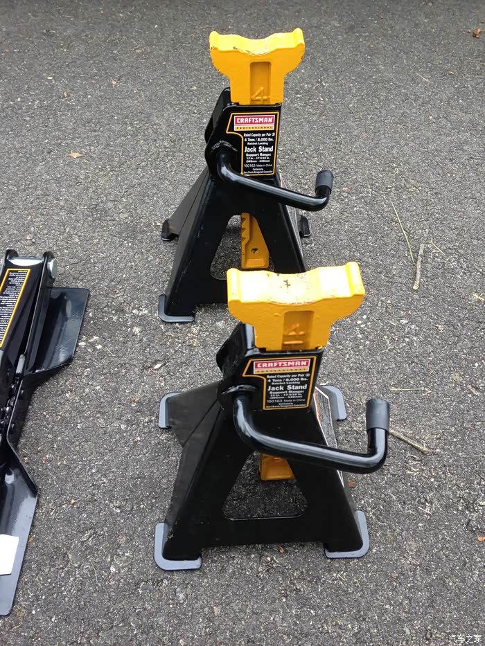

安全支架。

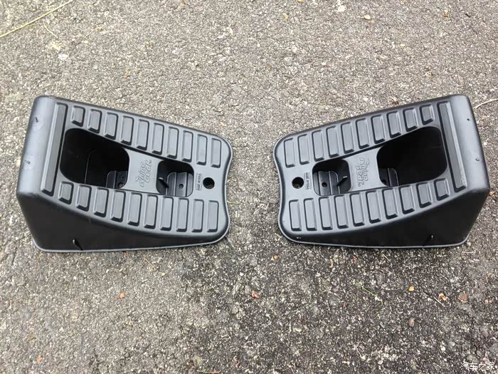

堵后轮用的楔子。

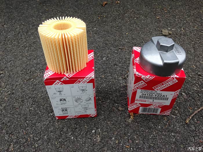

丰田原厂机滤,和机滤扳手。

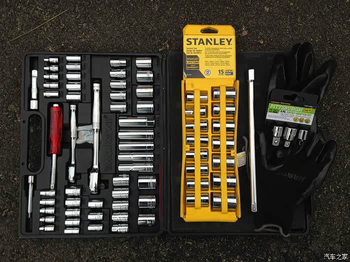

棘轮扳手,套筒,延长杆,转接器。

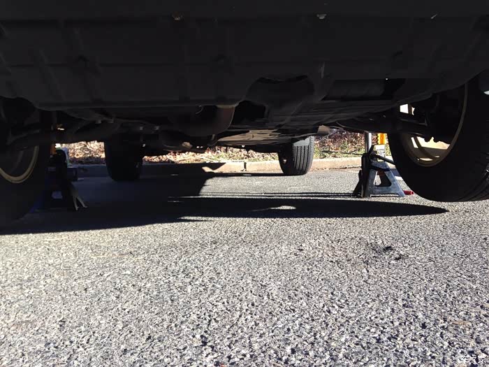

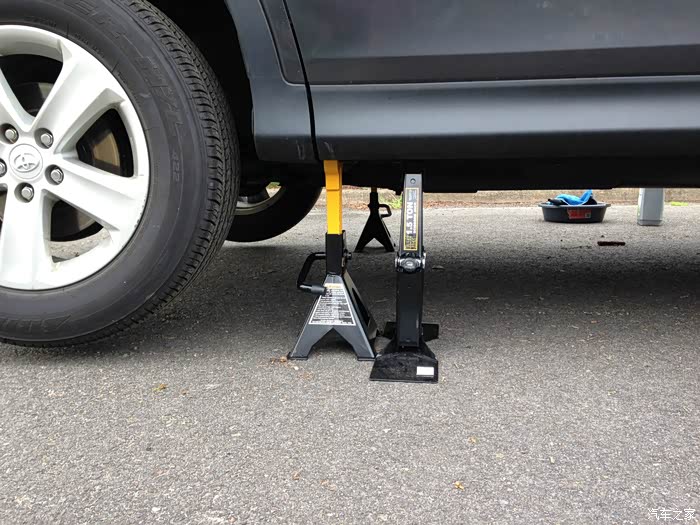

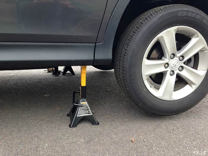

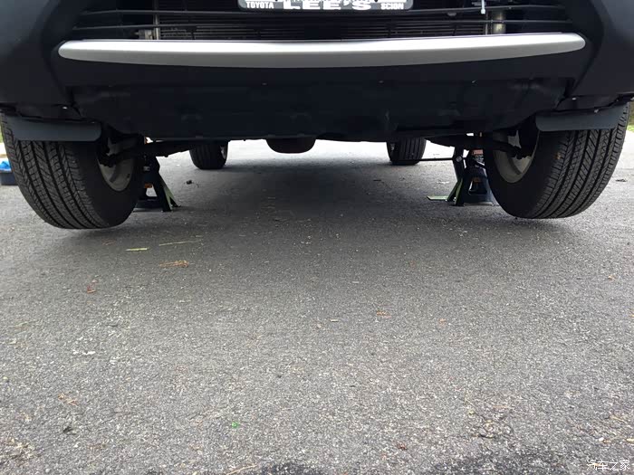

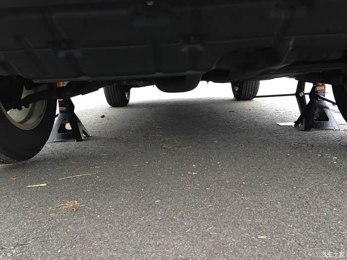

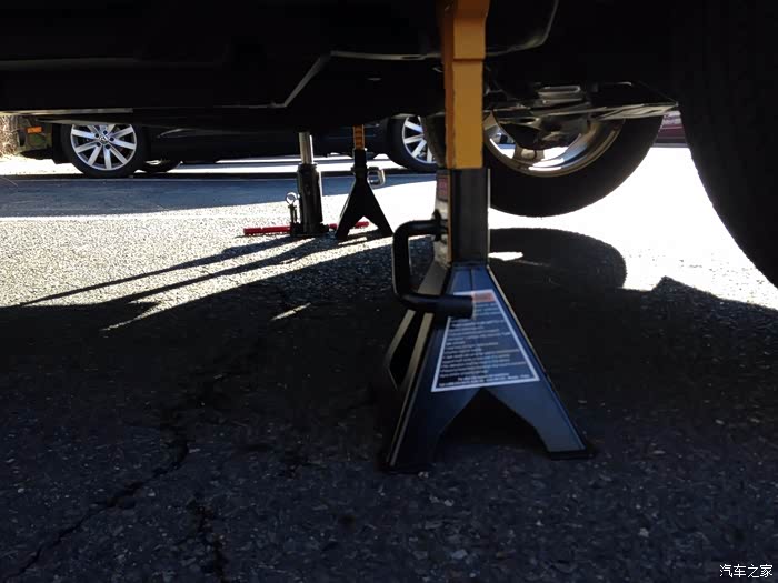

先把车子架起来。下面用安全支架撑住。
先把车子架起来。下面用安全支架撑住。
先把车子架起来。下面用安全支架撑住。
从前向后看。

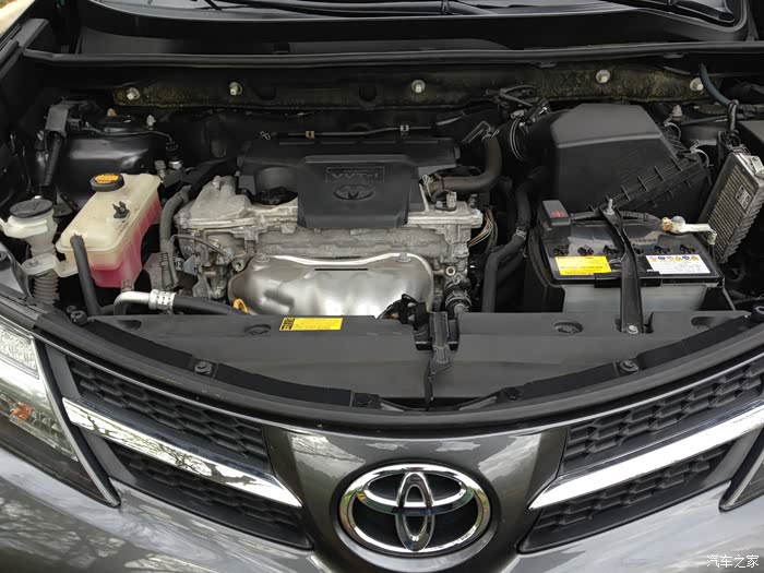

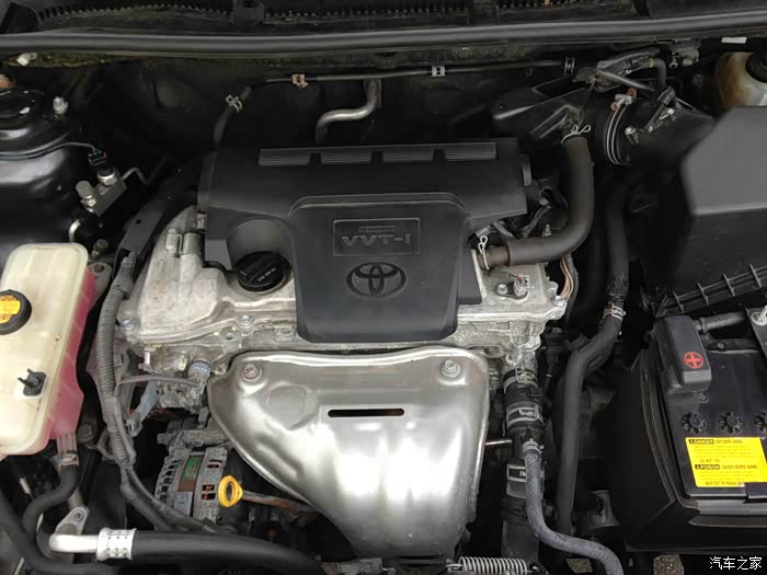

打开发动机舱。

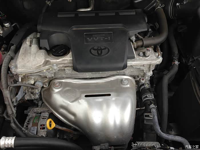

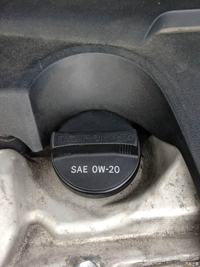

打开发动机舱。顺手拧松机油盖。
发动机舱。

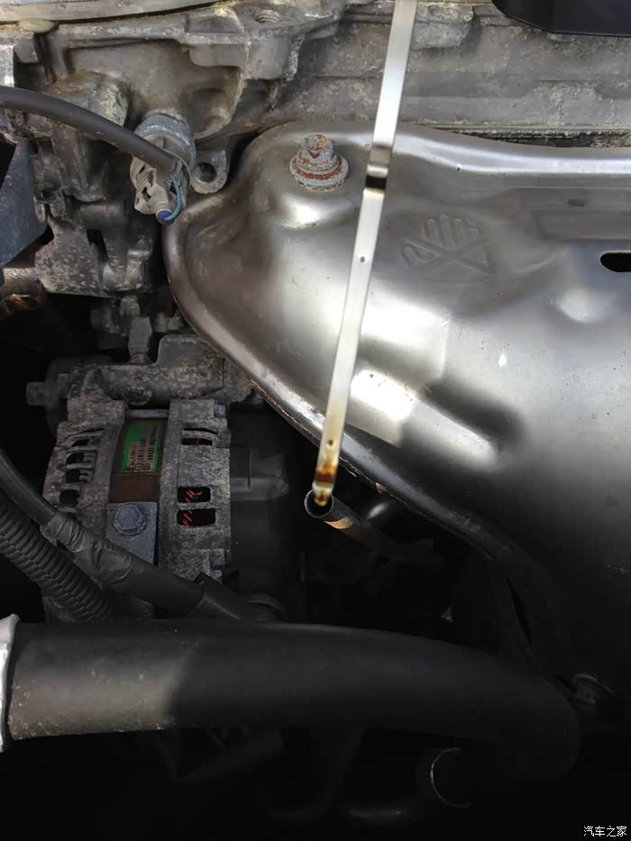

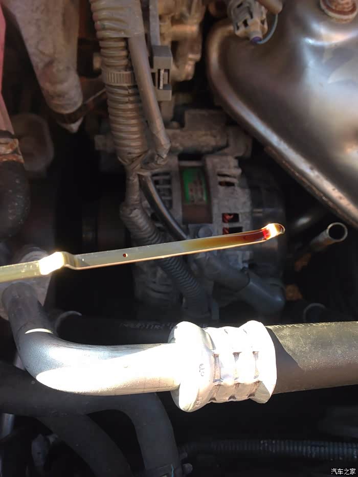

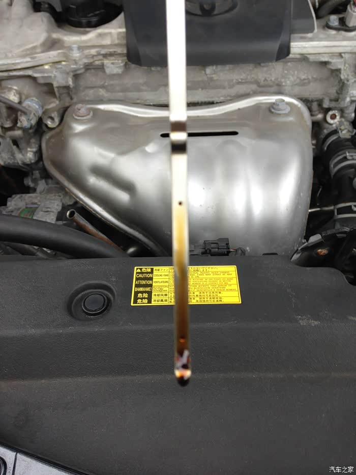

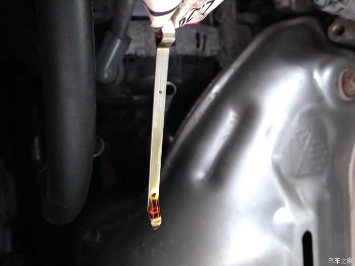

看看老机油。

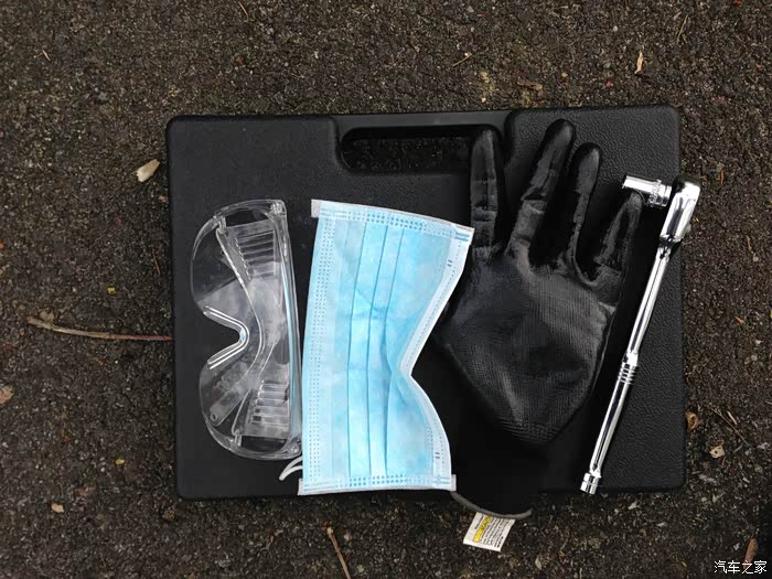

准备开工,劳动保护要做好。 护目镜,口罩,手套。

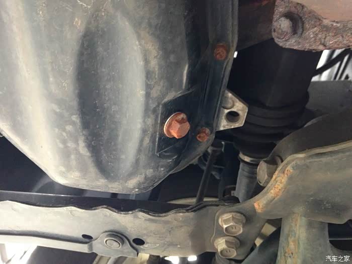

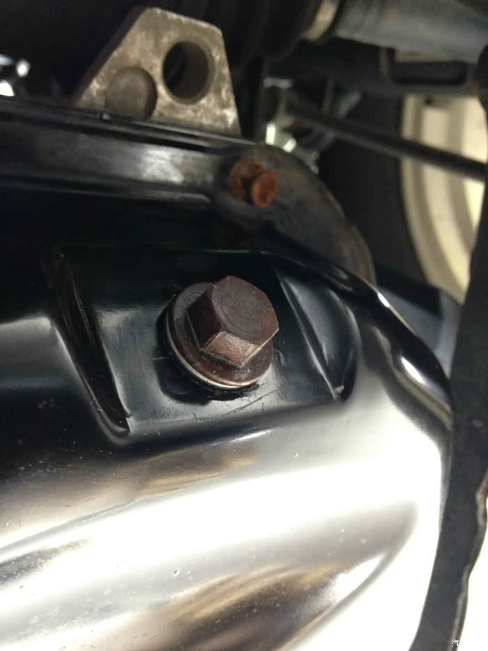

放油螺丝。

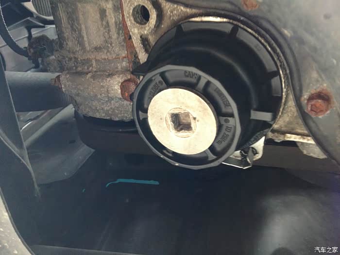

机滤外壳。

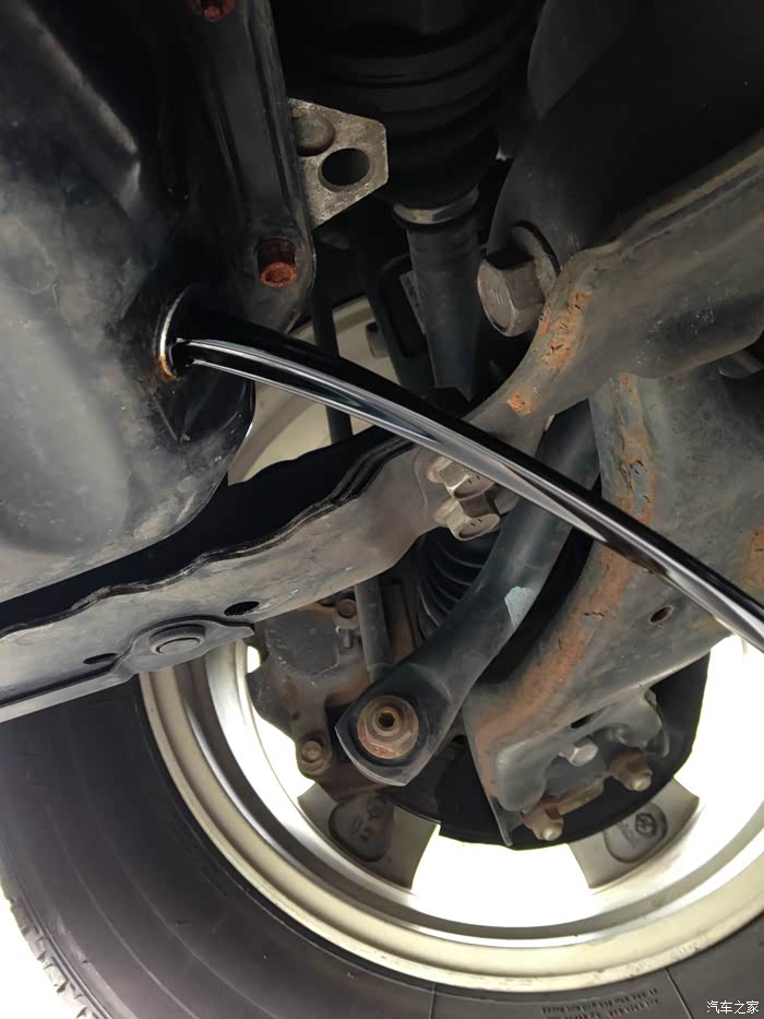

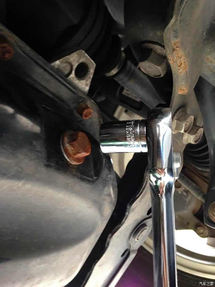

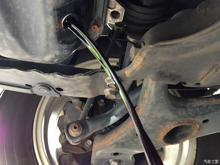

用14mm套筒+棘轮扳手,拧开放油螺丝。

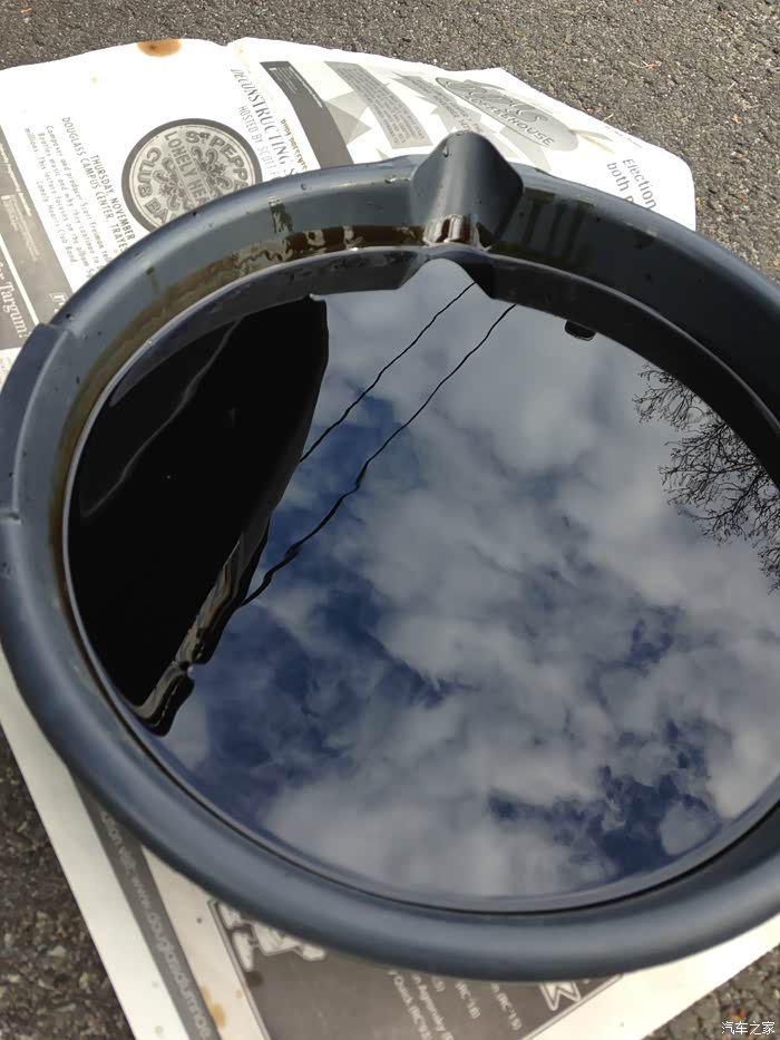

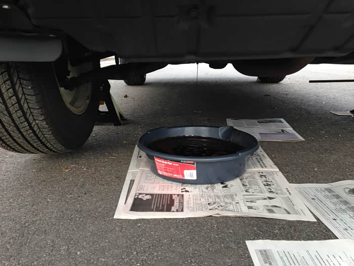

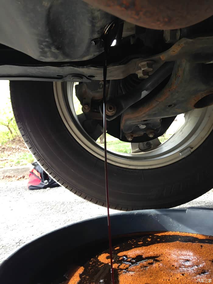

放油。
放油。
放油。
放油。

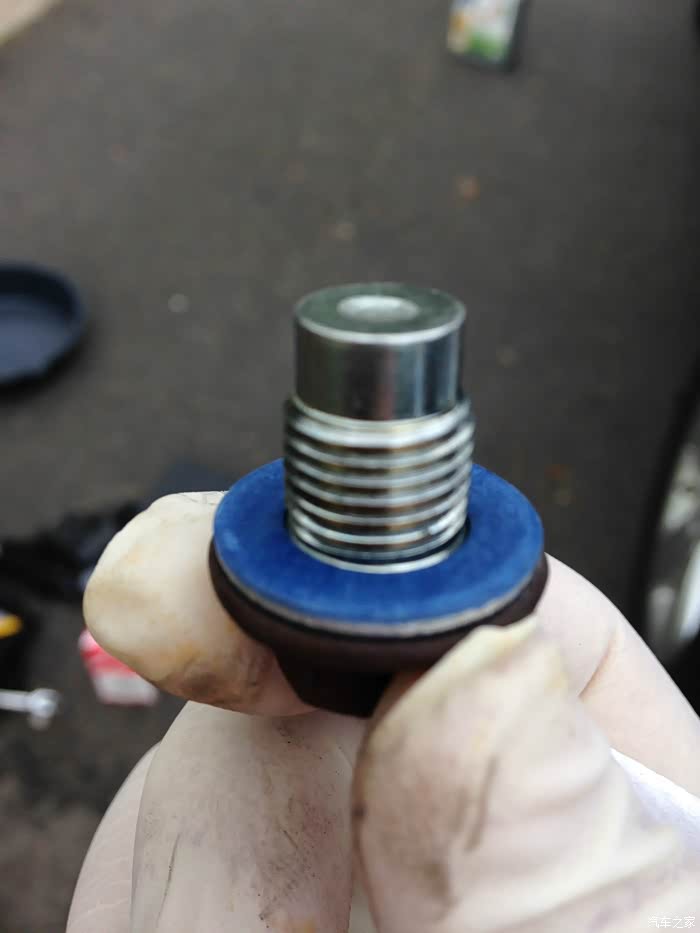

放油。看到旧垫片还粘在上面,记得要用螺丝刀起下来。
同时把放油螺丝擦干净,换上新垫片,备用。
放十几分钟之后,差不多可以了,擦干净放油口,拧回放油螺丝,不要太紧。

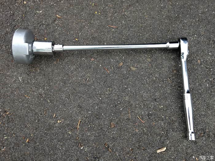

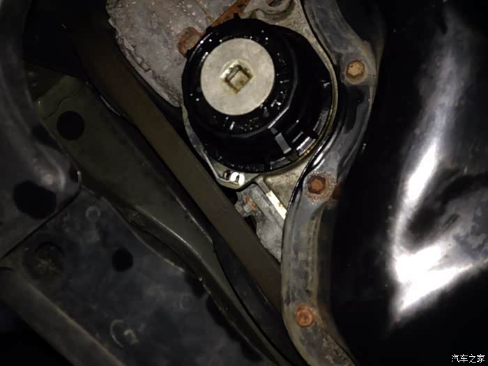

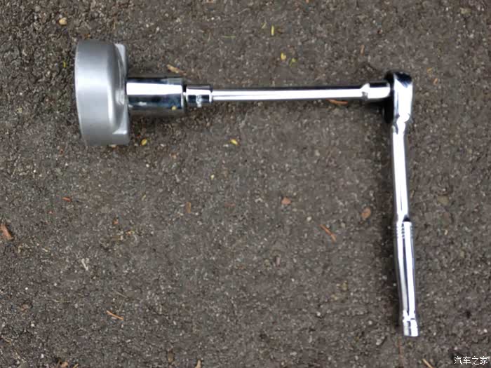

准备拧机滤。试了下这个杆太长了,下图又换个短的。
从右向左,机滤套筒,接24mm套筒,1/2到1/4英寸转接器,延长杆,棘轮扳手。这样组合起来,用来拧机滤。
看,就这样,很方便。

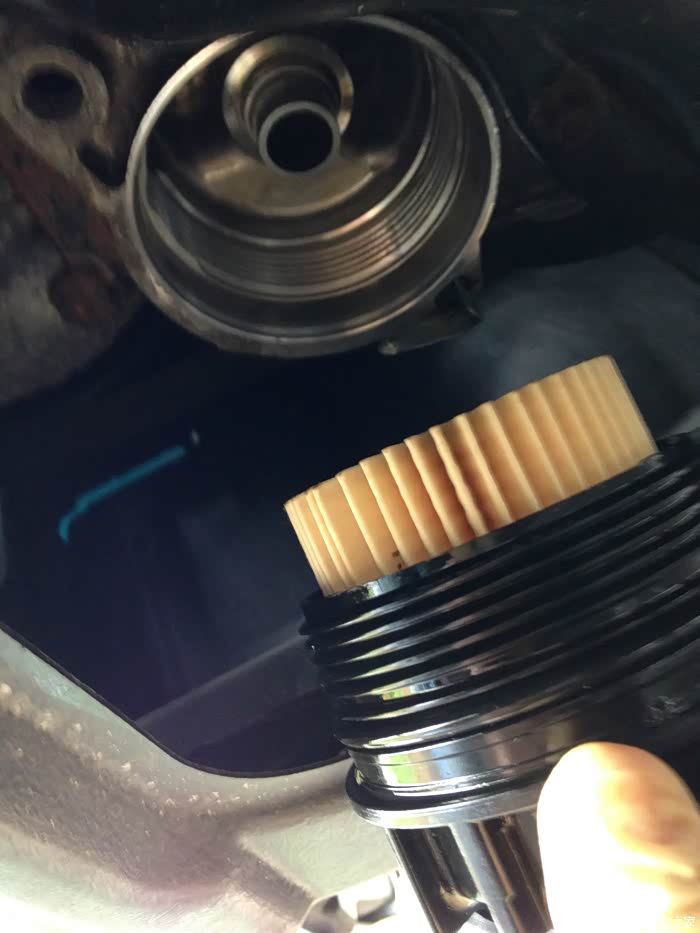

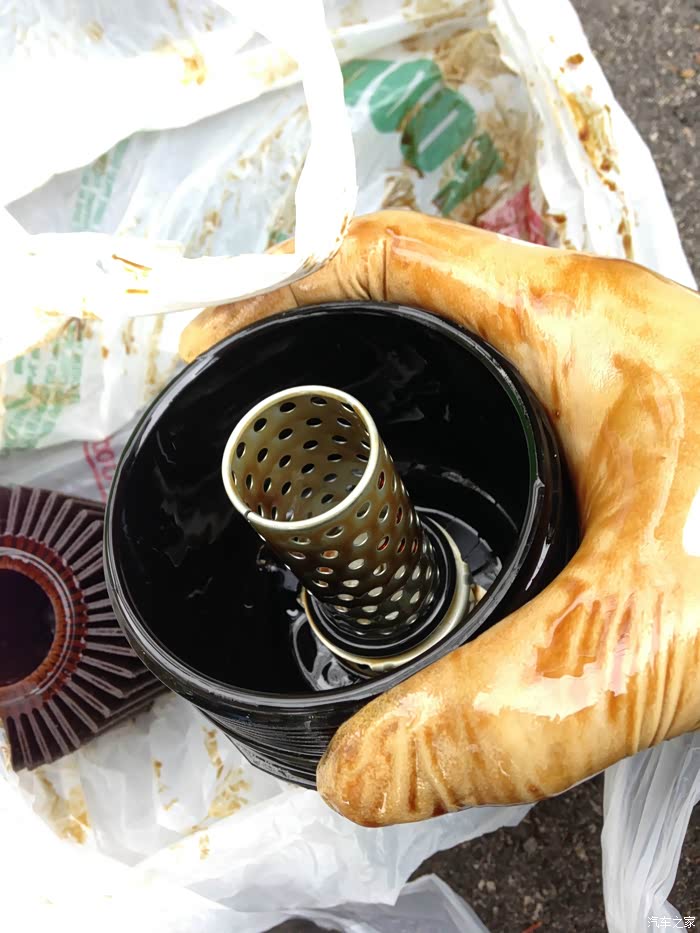

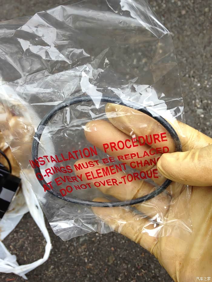

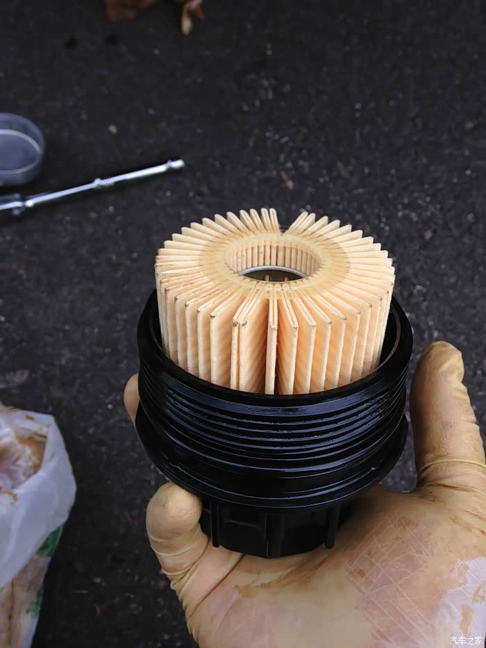

拧下来了。把油倒掉。其实最标准的步骤是现把机滤壳下面的小盖子拧下来放油,然后换个新的小橡胶圈上去,机滤里面也给了那个小橡胶圈。只是我这个之前某次修理厂保养被拧的太紧了,弄不下来,干脆就不搞了。 只是脏一点,不影响换机滤。

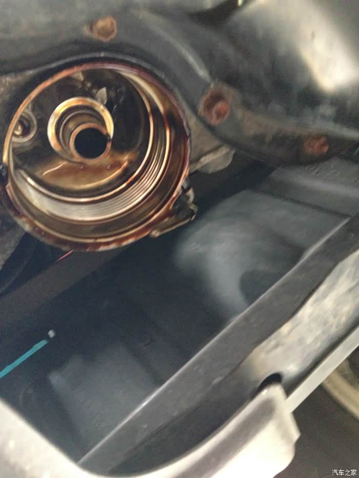

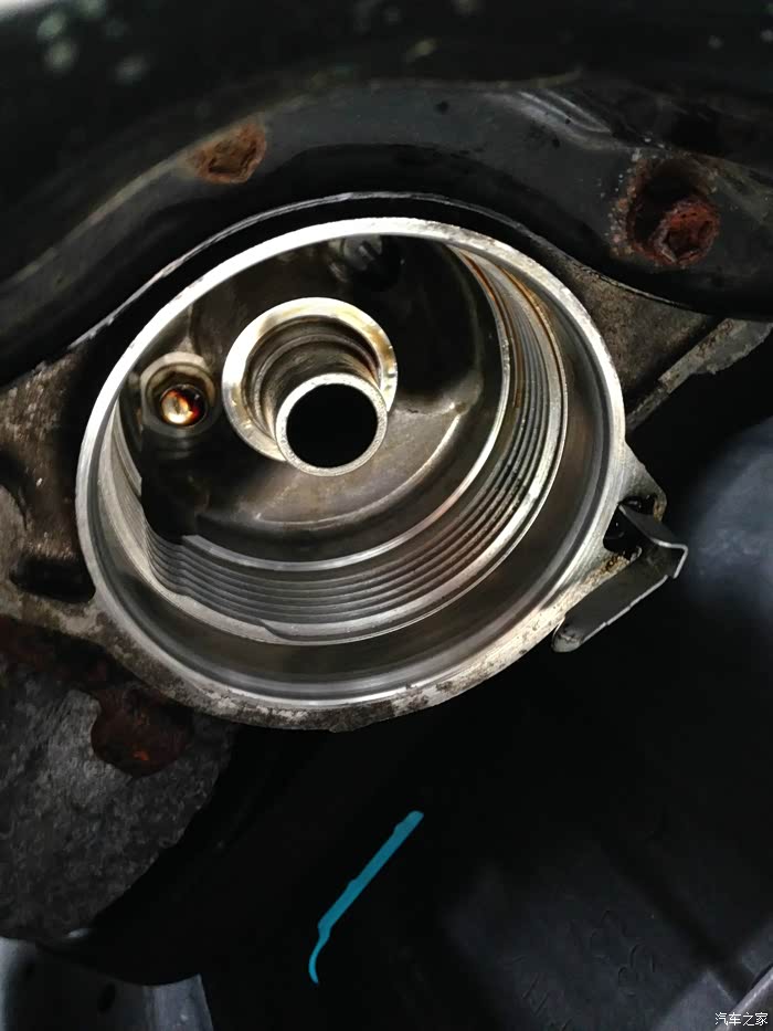

机滤底座。
机滤底座。

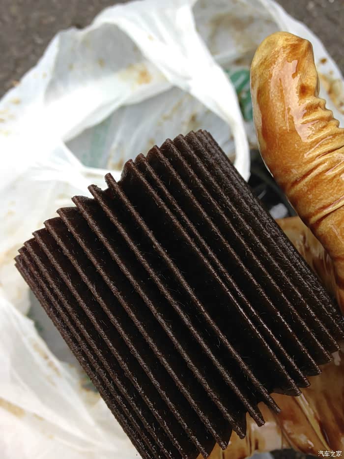

旧机滤。感觉整体上还很结实。
旧机滤。

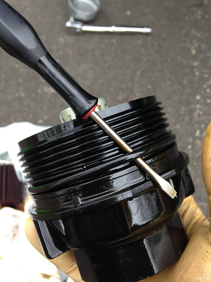

机滤壳体,擦干净。
把上次的橡胶圈取下来。
换上新的,并且用油润滑下。
装好机滤的滤芯。
拧回去。
拧回去。

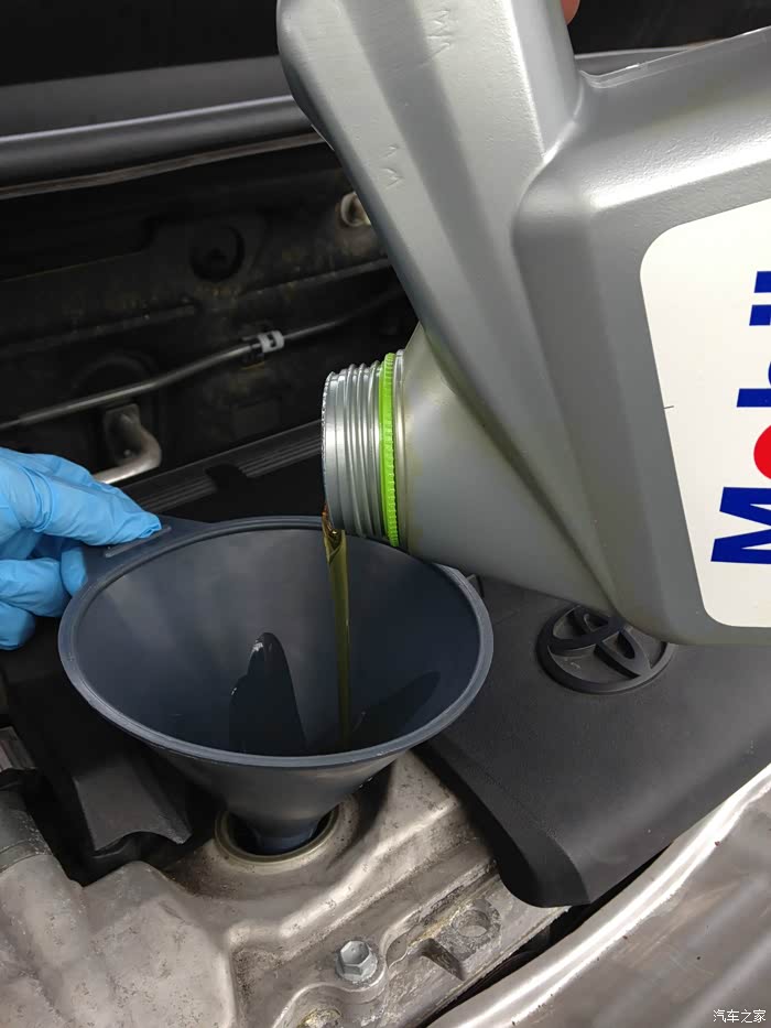

拧开机油盖。
先把上次剩下的一些加进去,上次剩的我用保鲜膜密封好了。
打开新的一桶。

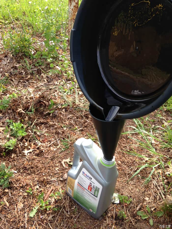

旧机油。

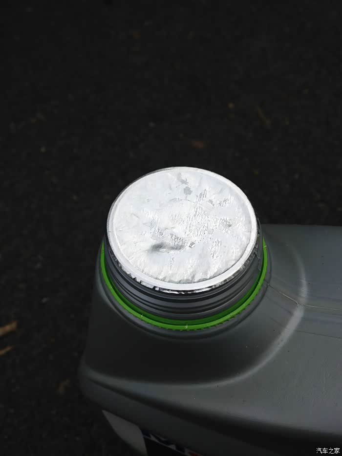

大桶的是有封口膜的,打开后按要求加入发动机。

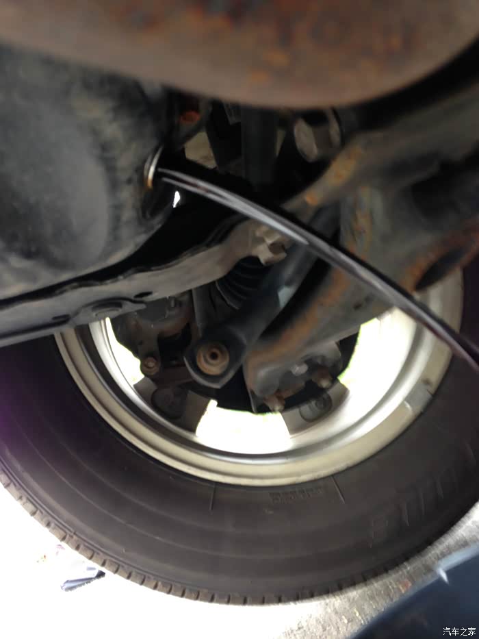

完工后,把废机油倒入刚才腾出来的旧机油桶里。拿到汽配店去回收。

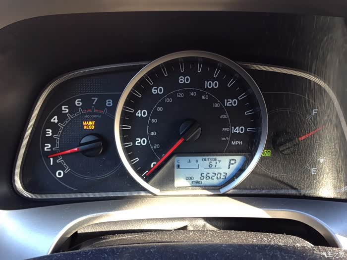

之后来到车里,将机油提示灯归零。这个详见说明书。美版和国内貌似不一样。

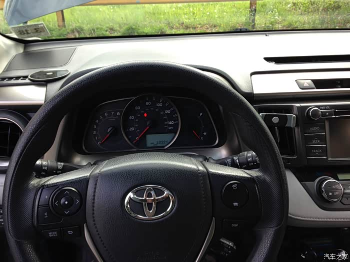

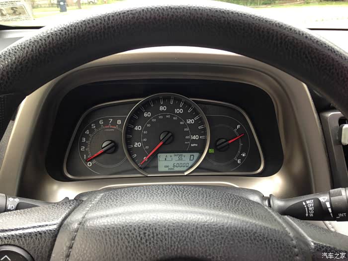

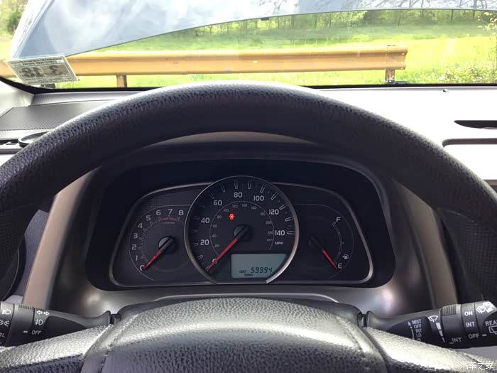

现在理历程,马上就60000英里了,约合96000公里。

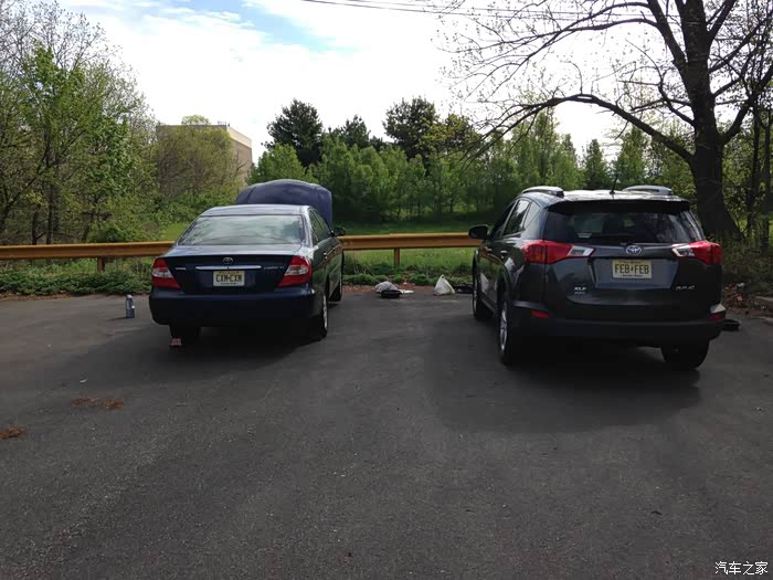

下一个是给同学的老凯美瑞,或者叫佳美换油。我会把这个车的教程发到凯美瑞论坛,有兴趣的朋友可以移步至凯美瑞论坛观看。
并排拍个照。
并排拍个照。
并排拍个照。
走了不远就到了60000英里。
里程碑。
里程碑。

上一次换的机油,已经跑了差不多10000公里。 当然,照理说还能开几千公里的。 单纯这么看机油,也看不出啥来。
这是显示保养提示,是5000英里亮一次,我65000时候没关,等这次保养完了再关上。

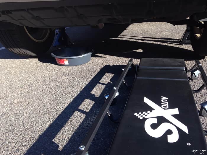

这次用的新工具,液压的千斤顶,比原来手摇的省事多了。
从前面看。
也用上了修车板,不用躺地上了。
