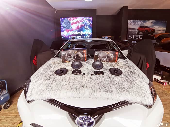

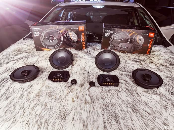

没啥好说的,果断拆了四门喇叭上这套喇叭,老板说入门改音响,就这个套餐可以,咱也不懂,咱也不敢问啊

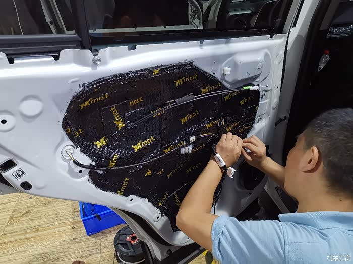

一番讨价还价,最后谈了哈曼卡顿JBL套餐送四门双层隔音,型号啥的咱也没整明白。算了就这样吧,装了再看效果(请忽略这店小师傅的小蛮腰)
我的小白第一次拆得这样,心里还是有些心疼的

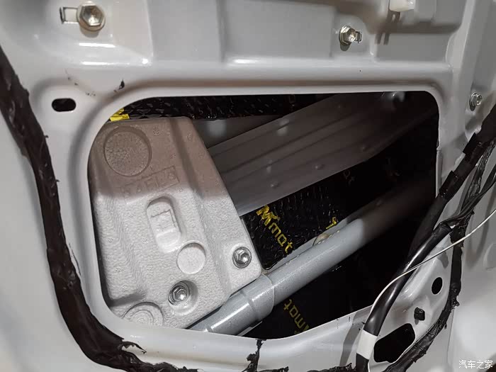

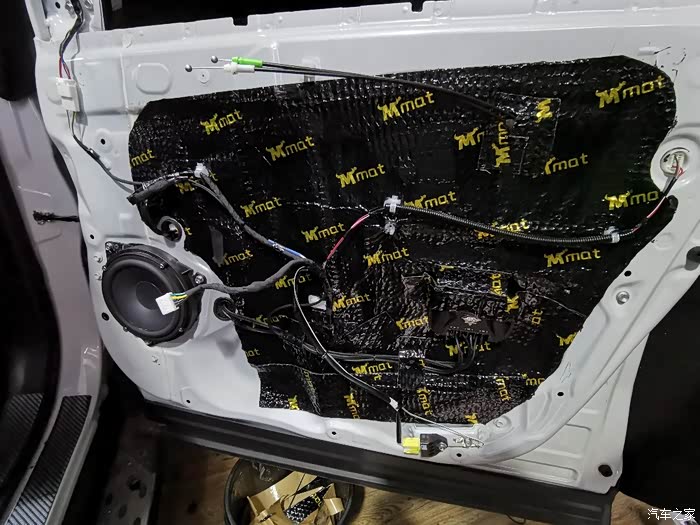

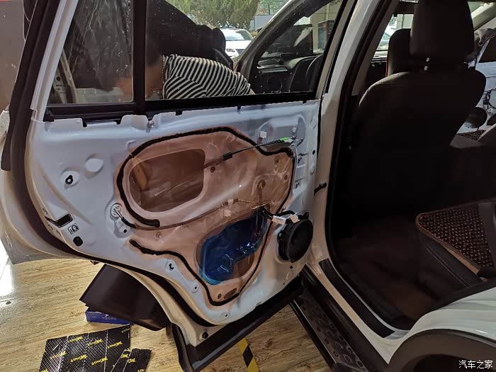

第一层隔音,门板上那是加强筋吗?不懂

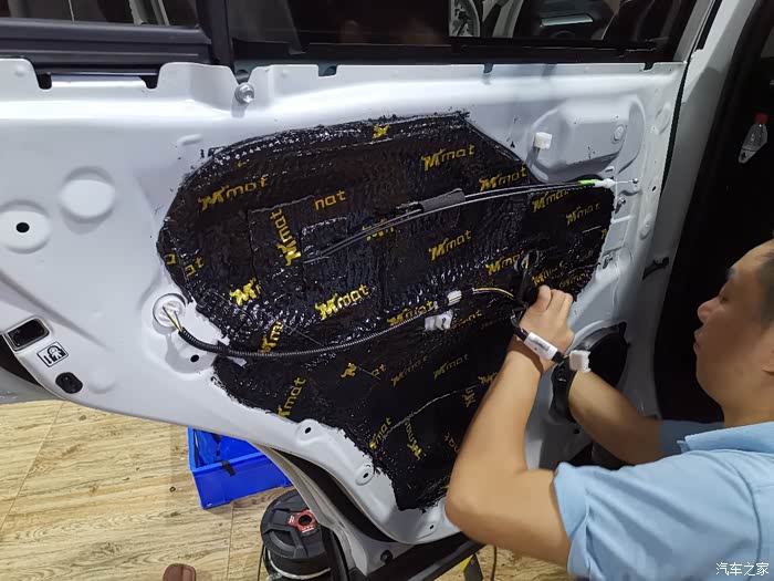

师傅还是挺仔细,做事还是挺认真

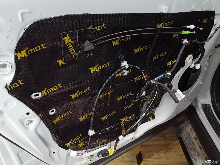

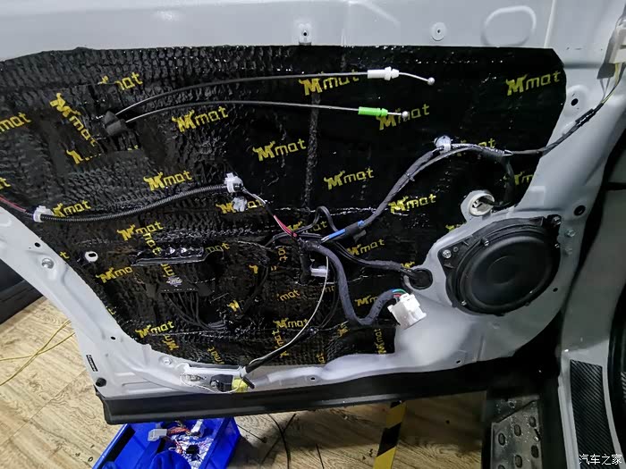

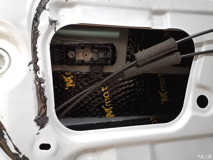

第二层隔音,贴上了止震板,老板说这样就会形成一个空腔,音响效果会好些。咱反正是不懂的,就光点头吧
手艺还是不错的,走线啥的都是一丝不苟

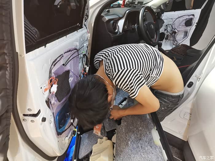

装上了喇叭的样子
这样看上去还是比较顺眼的

老板人不错,怕徒弟们装不好,每个环节都亲自检查过一遍
接近尾声,准备试音,前前后后装了三个多小时总算完工了,试听效果我有拍视频,不过不知道怎么上传视频。音质还是有改观的,无损音乐播放的音质不错,网络上下载的音乐就一般,就这样吧,我也不是那么追求完美的人
