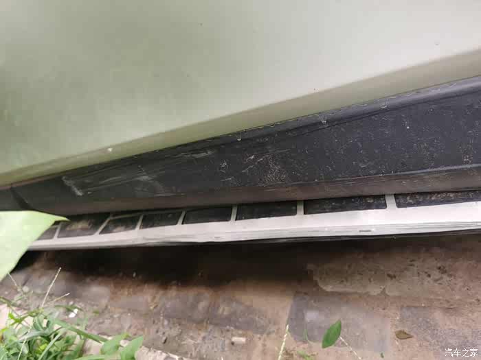

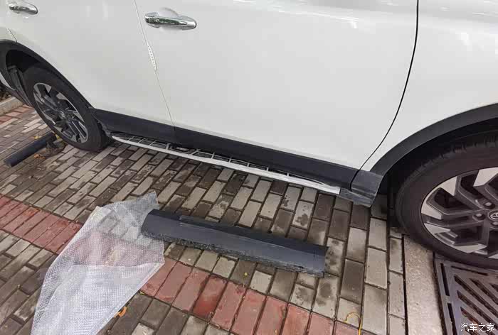

先看下伤,踏板已经蹭的变形了,护板直接蹭掉了一层塑料,凹了进去,还好没有伤到钣金

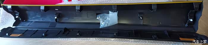

再看下新的配件

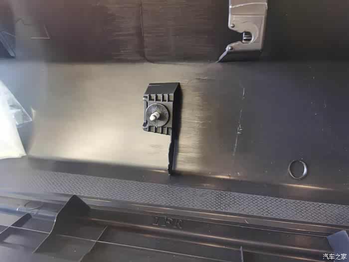

研究了一下这个配件,全部都是卡扣,两边有泡棉胶,只有中部有一个固定在配件上的螺栓,貌似应该很简单

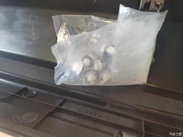

备件还有有6个胀栓,对应在配件门外上沿的一溜儿

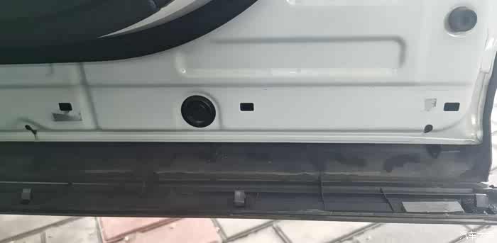

研究完了以后直接下楼开拆,因为研究了配件的结构,直接用手扒拉了一下,卡扣很容易开,也不建议用螺丝刀什么的,还容易伤到漆面。先从门内侧开始拆,两边有泡棉胶,直接就这么扒开了
看图除了几个卡子外,左右两侧各有5公分宽的一块泡棉胶,直接撤下即可

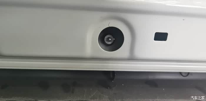

扒开以后,可以看到门体下面有一个圆形的塑料盖,直接拿手就可以扣下来,唯一的一个螺丝就在这里,拿六角套筒取下
一开始拿螺丝刀试了一下,还划掉一道漆
外侧全部都是卡子,还有就是封边有一条泡棉胶,内部螺丝卡扣取下后,就放心拽吧,一下就下来了,忘了拍照外面拆下是什么情况了。拆下后泡棉胶有残留,正好车上有酒精,喷一喷,拿抹布一擦就掉了,一定要擦干净,否则影响新配件的粘合。
