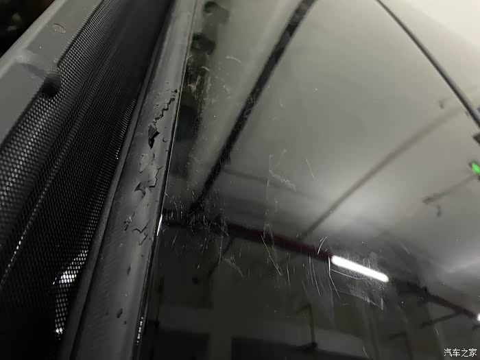

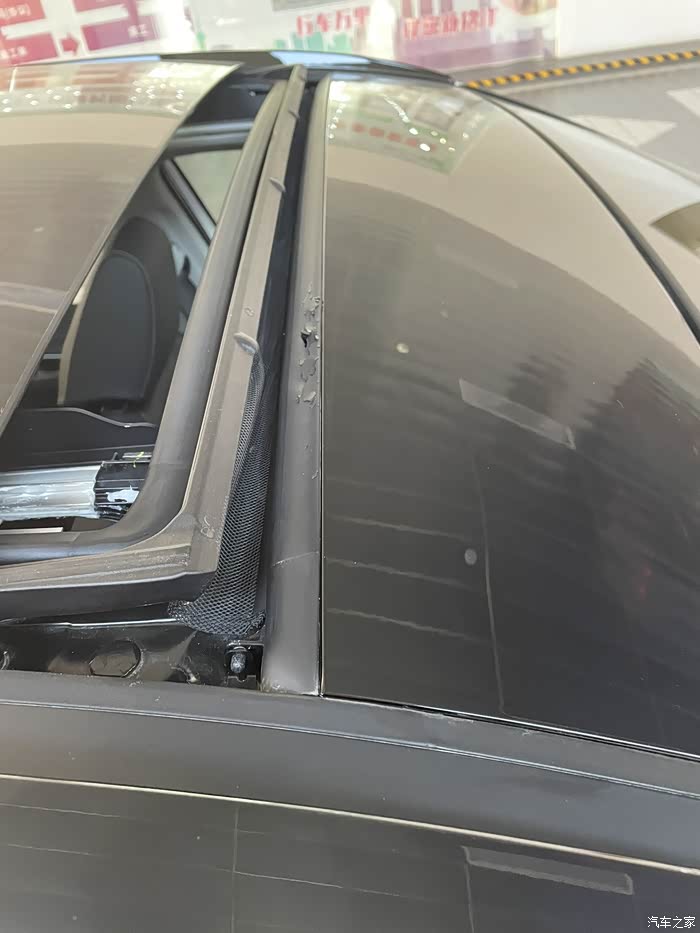

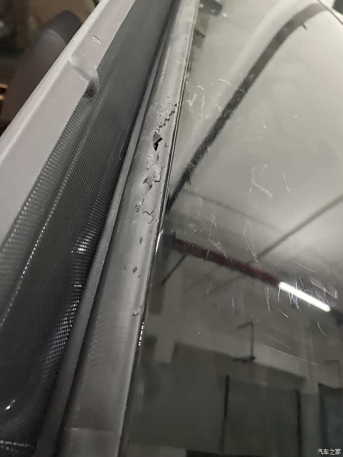

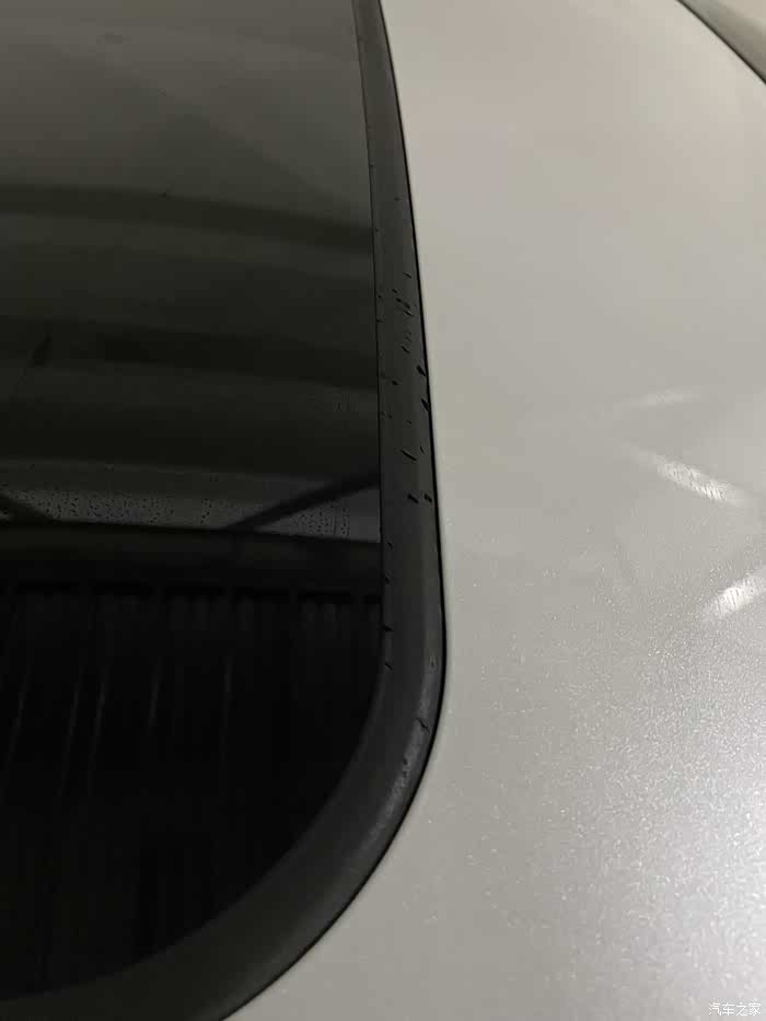

说一下荣放天窗胶条的维修费用,2021年6月底买车上牌,车型2021款2.0四驱尊贵,11月18日发现天窗胶条破损,观察周边发现有猫抓印及抓痕,判定是流浪猫扣损,挺闹心的,本想着换根胶条就行了,算了,可随后去4S店被告知:全景天窗前胶条与前饰板为整体,不提供单独配件,而前饰板与天窗骨架为一体,饰板也无法提供单独配件,如果换工料费(全景天窗骨架)1.47万元,最后经过权衡决定把车卖了,2.0的动力确实有点肉,损失点就损失点吧,12月7日重新提车,这次换的2.5改款双擎四驱精英plus(镍氢换锂电所以叫改款),小天窗版的,就在今天,提车第三天早上取车,又被猫抓烂了天窗胶条,简直气死了(这里补充一下,这两次我可以肯定的说天窗是关闭的,而且车里没有放吃的),直奔4S店,想着这回小天窗胶条应该便宜好换了吧,结果4S店售后告知小天窗也不提供单独胶条配件,需要更换整块玻璃,工料费687元(含工时费约1000元),没办法不能再卖了吧,年底还要用车,只能交钱订货更换了,提醒各位一定保护好荣放的天窗胶条,还有就是厂家不提供胶条配件简直说不过去,胶条是橡胶件老化是肯定的,老化也要换玻璃这不是坑人吗,哎!现在的车难道就不能选装天窗吗?我也是真背到极点了,提醒各位保护好天窗,小心该死的猫!!!!!
这是6月底提的2.0四驱尊贵的天窗。
这是2.5改款双擎精英四驱plus天窗胶条破损情况,

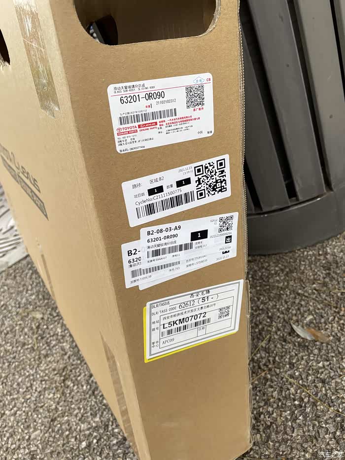

今天的订货单。崩溃的要命,还没有仔细看车漆上有没有划痕。
等了两天玻璃到货了。
给大家看看这个天窗玻璃多钱,材料687,工时费400,合计1087元,忘了自己还有积分,本来可以不用一分钱的,最后工时费用积分抵扣了,以后换换车位,不停地下了。
