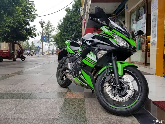

于9月中旬喜提忍者650,骑行1000公里上下。
对该车喜爱有佳,各方面都符合我的要求。
先上图:

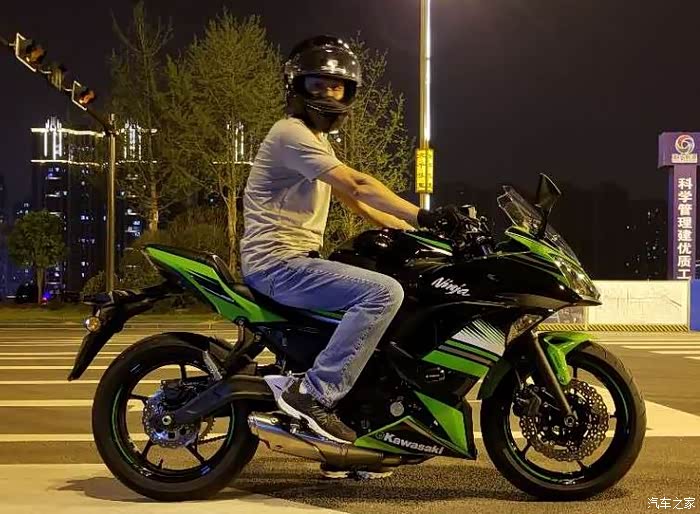

骑行姿势:舒适不累
坐高790,我的身高183。双脚踏地那就不用说了,关键是车子并不会显得太小或者上半身高出车身太多。这是我放弃Z650,选择忍者650的一大原因。Z650现场试驾,觉得车身太小,跟个250似的;忍者650虽然车架、长短和Z650差不多,但因为车头大包围的缘故,整车饱满大气。
手把高度由于车型设计属于巡航防赛,双手轻松搭把,不前倾。急加速或者骑乘路上累了,身体往前靠一点就可以爬在油箱上,很舒服。
可以说是要战斗有战斗,要巡航可巡航。街车、趴赛姿势兼顾,关键是人不累!
国庆期间一天480多公里跑下来,腰不疼手不酸。
真要说缺点,就是TMD我腿长了,膝盖有点弯不下去,无法很好的夹合油箱侧面。右脚不踩刹车的时候,只好脚尖踩踏板,让大腿更好的贴合车身。

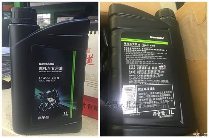

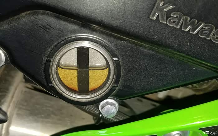

利用国庆小长假,把爱车的公里数推到了1000公里左右,于是进行首次保养。
之前查阅保养手册显示机油规格是10W40,但是和4S店反复确认,保养提供的是10W50,并保证适用。
于是机油、机滤通过4S店邮寄,在本地摩托维修店自行更换。和老板都是熟人,保养全程都在现场,不用考虑被奸商换油或者操作不当。
机油是4S通用油品,如图:
机油是4S通用油品,如图:
但是这款机油却让我很纳闷。
初期,通过20公里骑行,4000转以下还没有什么感觉,但是4000转以上一直到6000转都能感觉到持续的高频振动,让双手和大腿发麻。
继第一轮20公里测试后,又跑了130公里,再一次应证更换机油后真的有问题!
本来安静顺滑的忍者650现在变得发颤发抖,如之前骑行的感觉一样4000转以上振动非常明显,而且引擎声干燥无力。
之前的饱满澎湃荡然无存。
目前已经购买摩特7100机油准备更换,不知道更换后问题是否能得到解决。
这里问一下有经验的车友,我遇到的这个状况,问题出在哪里?

=========================机油的故事(后续)===========================
2017年10月17日
今天四川终于放晴,连续一个星期的绵绵雨,人都霉了!
说正事!
机油换了,摩特旗舰店购买的7100 10W40,同时一并更换机油滤芯。
两瓶刚刚好。
下午试骑40KM,那熟悉的感觉终于又回来了!
低转安静,高转有力。
烦人的发动机振动在5500转以上基本消失。
越往上扭,越爽快。
6000以上除了澎湃的动力爆发,感觉不到车身带给驾驶的不适。
至此,本次机油事件也告一段落。
作为当事人,站在中间的立场,我觉得川崎4s有必要给用户提供更好品质机油的服务,目前的埃尔夫通用油品你要说能用当然无可非议,但是要说好,我就给你打上一个大大的问号!
除了埃尔夫本生油品以外,我觉得50粘稠度也许是本次振动问题一个值得考虑的方面。

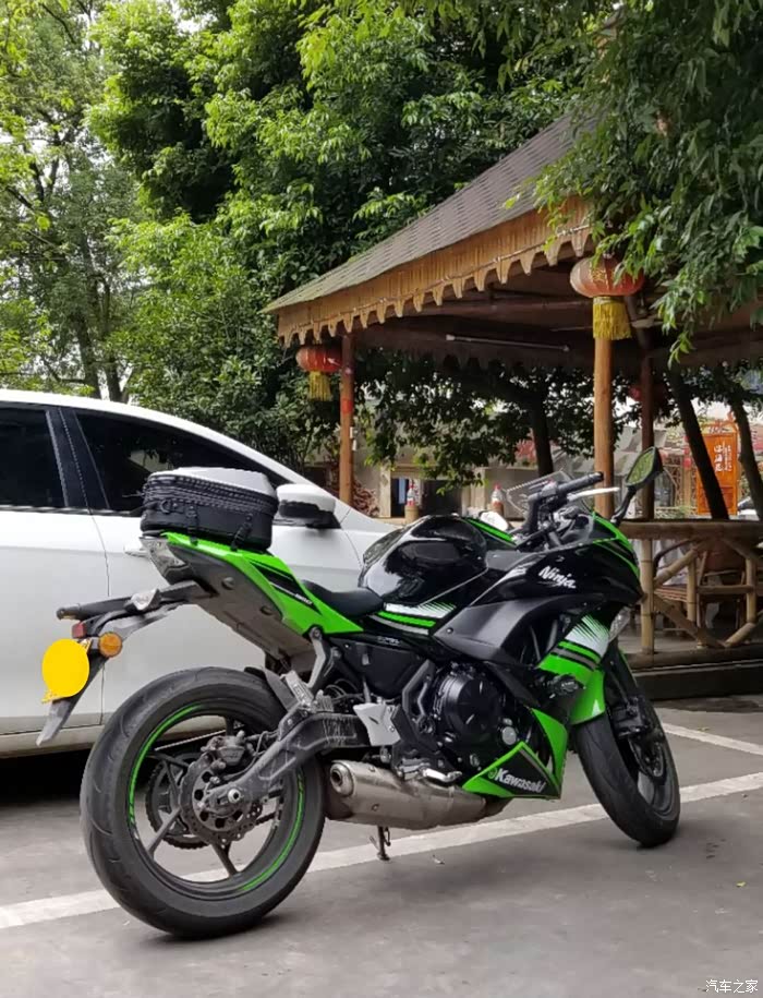

这大半年来,陪我跑遍了周边的各条道路,还曾单人单车潇洒骑行贵州。
一路走来,重来没有给我闹过一次别扭、添过一次麻烦,平顺舒适的伴我到每个目的地。
车子的质量和性能非常值得称赞!
辛苦了!

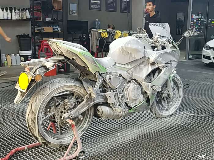

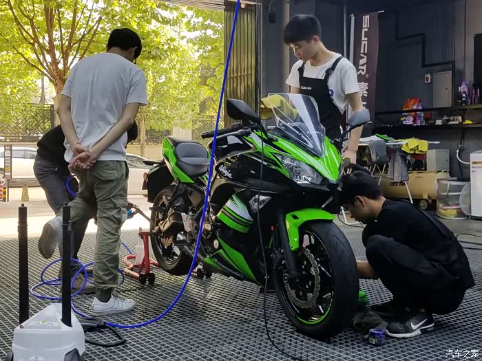

感谢几位小兄弟,全车精洗耗费了2个多小时,真是细致到每一个螺丝钉。

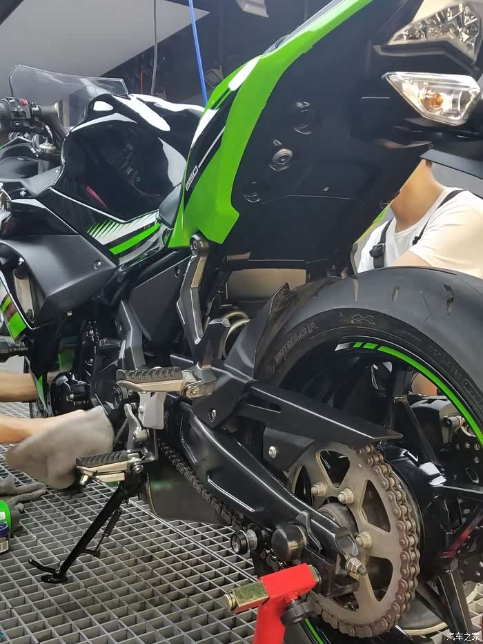

作业中~链条和牙盘还没清洗。这个角度看后座下方,真的变成新车了!哈哈~~

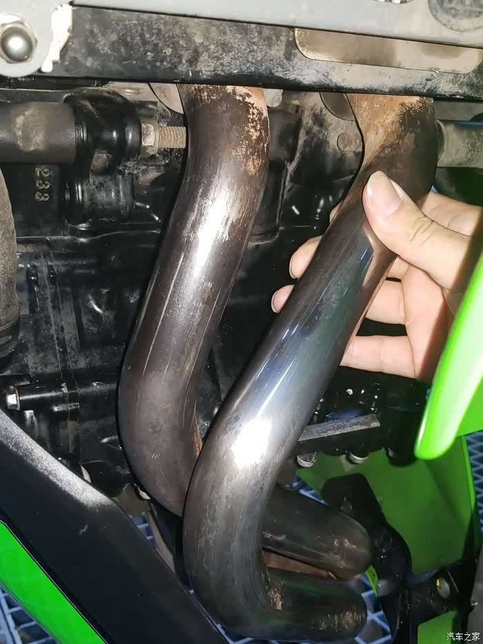

排气管去垢、恢复光泽。

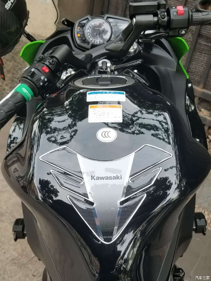

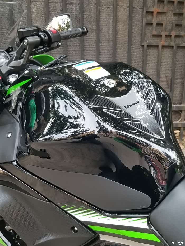

油箱抛光打蜡,再贴上原厂保护贴,是不是更加KAWASAKI?!哈哈
