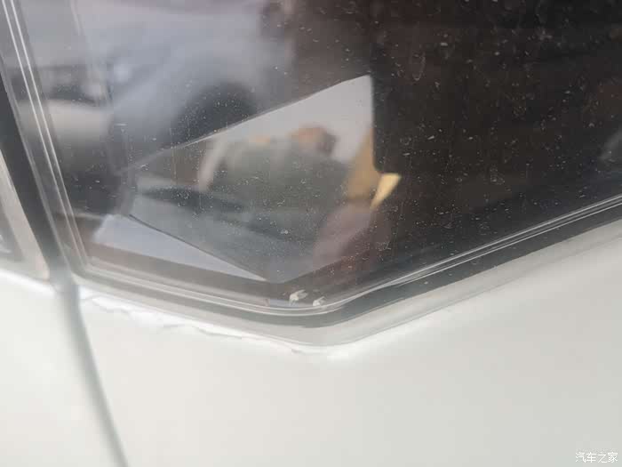

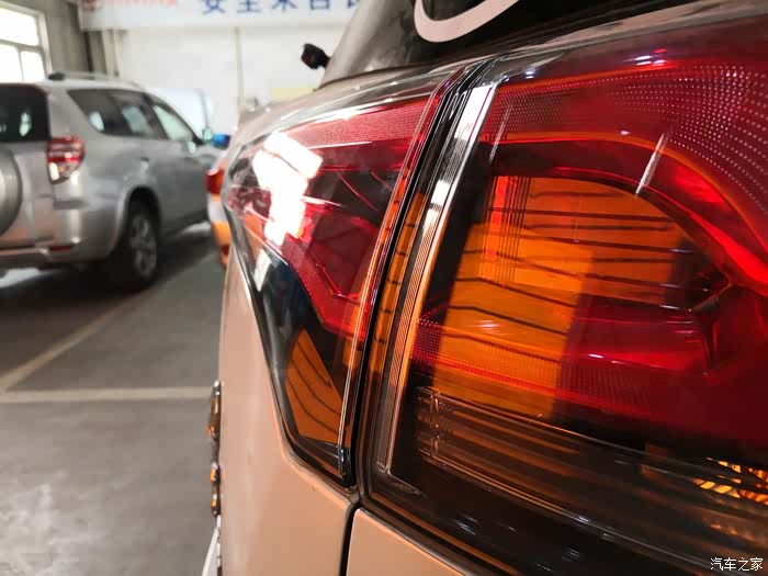

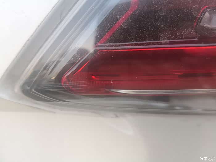

之前在车友圈里聊天就有人反映过,说荣放的尾灯会进小虫子。当时我并没有过多的去理会这件事。直到前几天自己擦车的时候,发现我的大白也中招了,尾灯里面有虫子。查阅了一下保养手册,尾灯这块是质保三年的。我这也用车两年多了,趁着还再保,赶紧换对新的。这里说一下,只要车辆在质保期内,出现问题,所有一汽丰田的4S店都会给予相应的质保维修,所以大家可以选择就近的4S店来进行维修更换。不一定要去您当时买车的4S店。有很多新手司机还不太明白,这里解读一下。
可以看见很小的虫子尸体在车尾灯内部。
这张比较直观。看的也更清楚些。

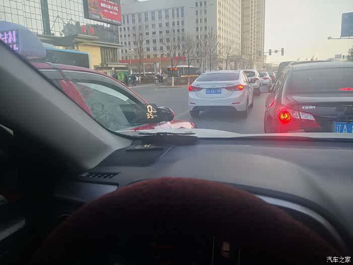

后安装的雷达,还是比较给力的。
看,离的真近,好悬。

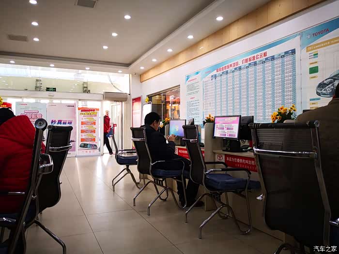

趁着等接待的功夫,在4S店里转转。我发现这款奕泽真不错。价格如果在下降点,估计会很火

因为来的早,人还不是很多。
先携带保养手册登记,然后就可以回家了。因为配件需要订货,一般几个工作日,然后就会接到4S店的电话通知。

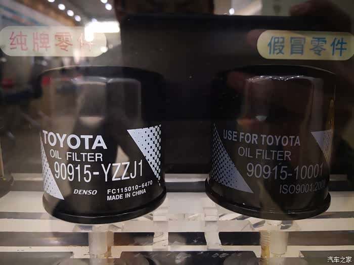

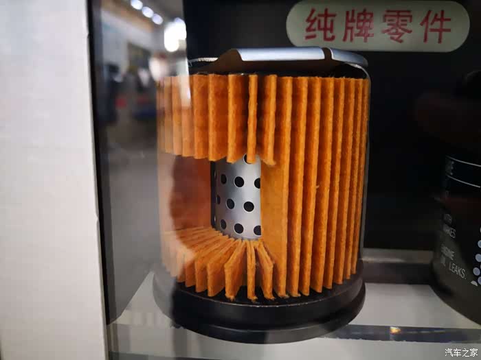

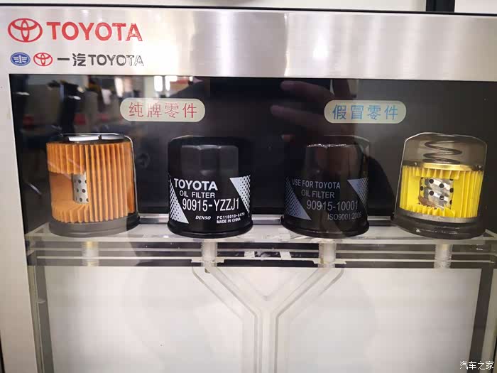

这里有一个小展台吸引了我,大家应该能一目了然吧。
正品的内部
假冒伪劣产品。
从外观上看,区别还是很大的。别看机油滤这么小,作用却很大,所以大家在更换机油滤时,一定要睁大眼睛,千万别贪图小便宜而造成车辆的损坏。

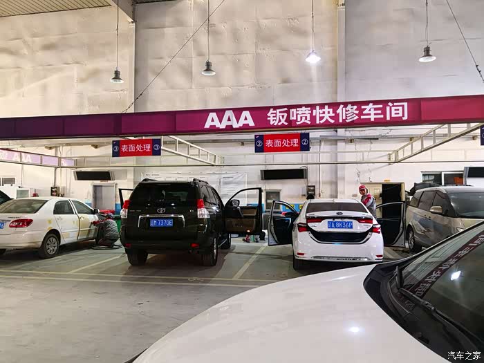

几天后,接到电话通知,进场维保。

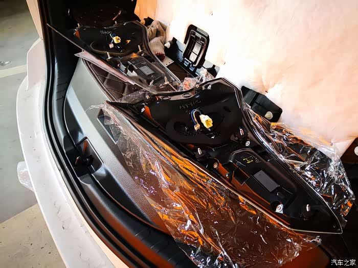

新改进的尾灯

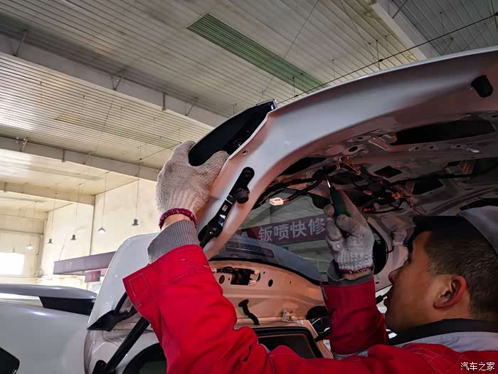

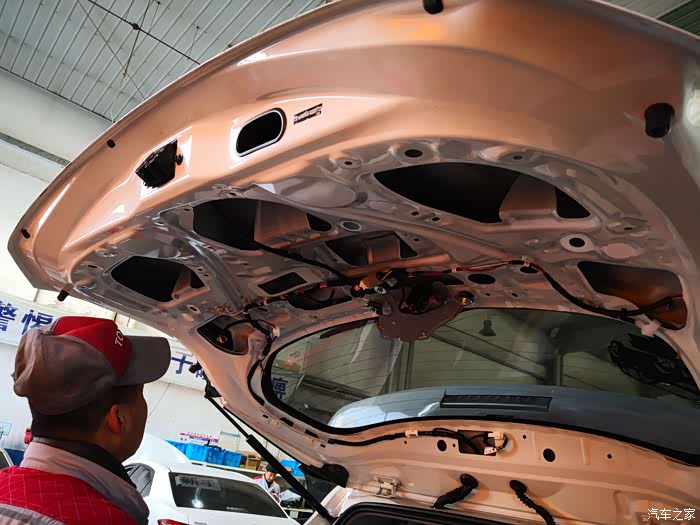

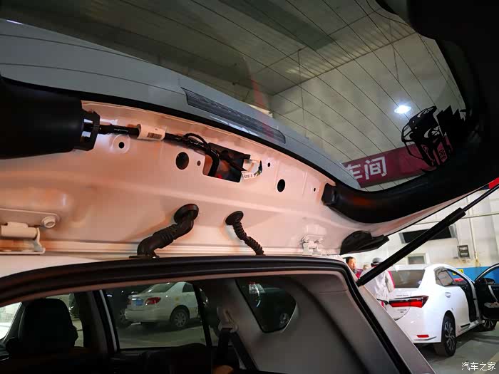

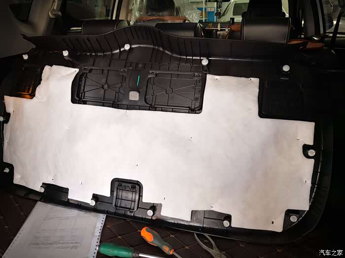

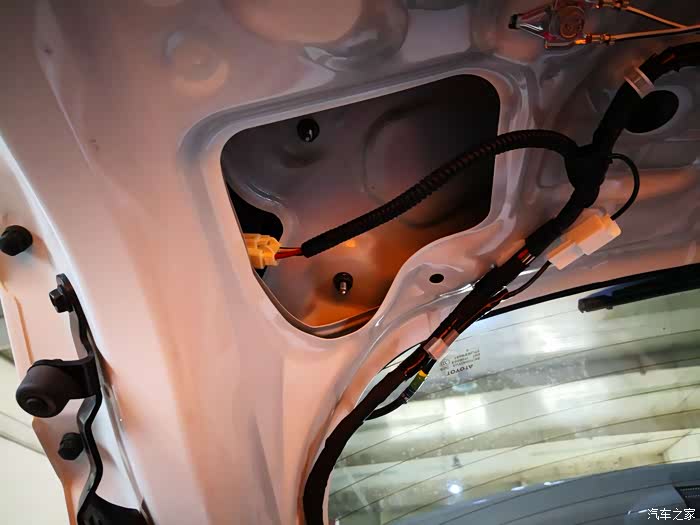

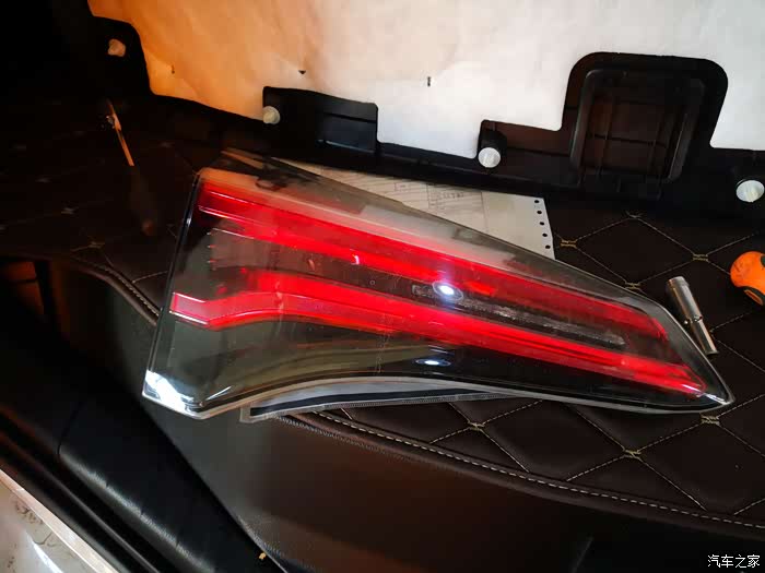

拆除尾灯,第一步是从这里开始,将尾门上所有的装饰板拆掉。这里很大家说一下,如果时间允许,我建议各位等到明年天气暖和以后再进行维保换灯,因为冬季寒冷的气温,车内的塑料件是极其容易损坏的。

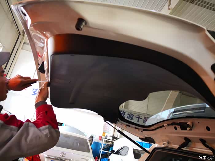

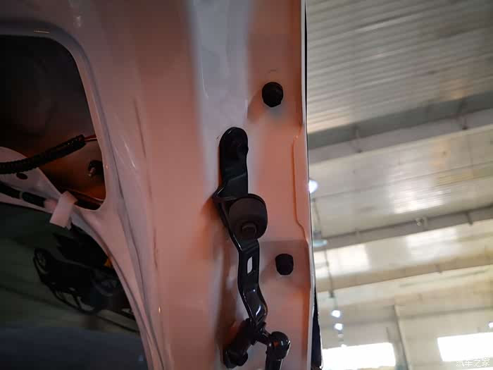

这个图,我要画重点。因为都是卡扣结构,有的个别地方需要用硬物来别一下,这位技师直接用金属螺丝刀。在撬压的过程中,造成尾门内部所有别过的地方,油漆脱落。差评。连我这个门外汉都知道,应该是树脂材质的东西来撬压。这么一个大技师会不知道?虽然说,盖上以后会看不见,但心里还是会很不舒服。我觉得丰田的技师,应该对每一辆进场维修的车辆,都当做是自己的老婆,这样就好了。
拆卸的很快。

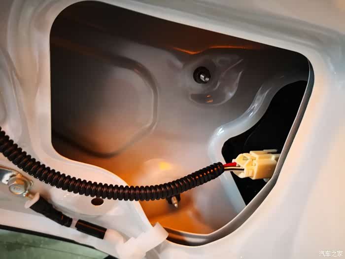

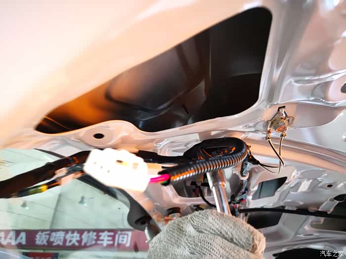

拆了这么多,就是为了卸这个螺丝,希望丰田的工程师们,好好设计一下,能不能不这么麻烦。
装饰盖的里面是这个样子滴
一共三颗螺丝,这个地方有两颗螺丝,拆!
因为角度跟孔距的原因,在拆卸过程中,还是要讲究一下经验与技巧的。否则会很费劲。
已经见缝了。

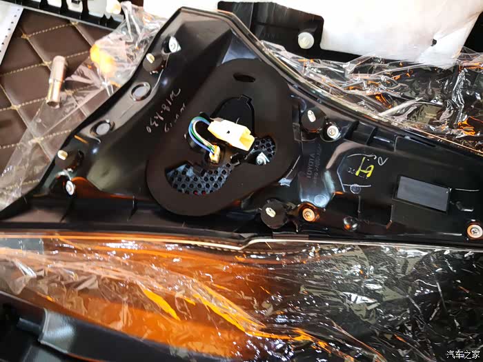

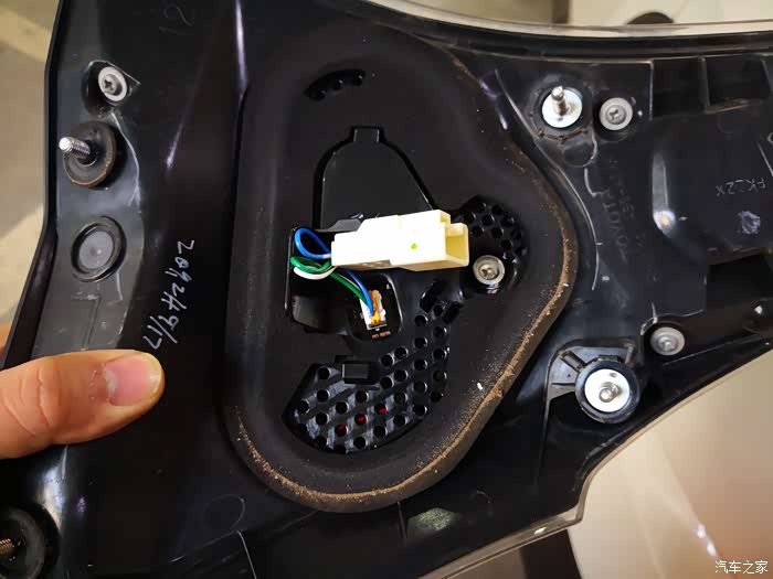

搞定,卸下来的尾灯后部结构
再见了,原车。灯
新改进的尾灯,说真的,我是没看出来有什么不一样的地方
对比一下
很顺利的***去了一个灯

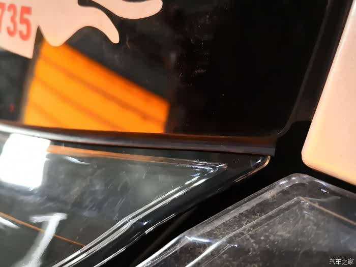

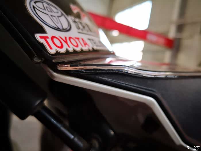

这里在安装时,一定要注意,有一根密封胶条,在安装时,一定要用胶布或美纹纸粘上。否则会造成胶条变形或不平整。左右安装的方法一样,我就不过多赘述了。
右侧也安装完毕。
这张图看的比较清楚,看见尾灯上部的胶条了吗?
安装完后,检查一下尾灯的平整度,贴合度,还有,一定要踩几脚刹车,或打开夜行模式。看看有没有问题。
