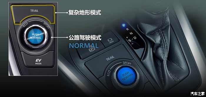

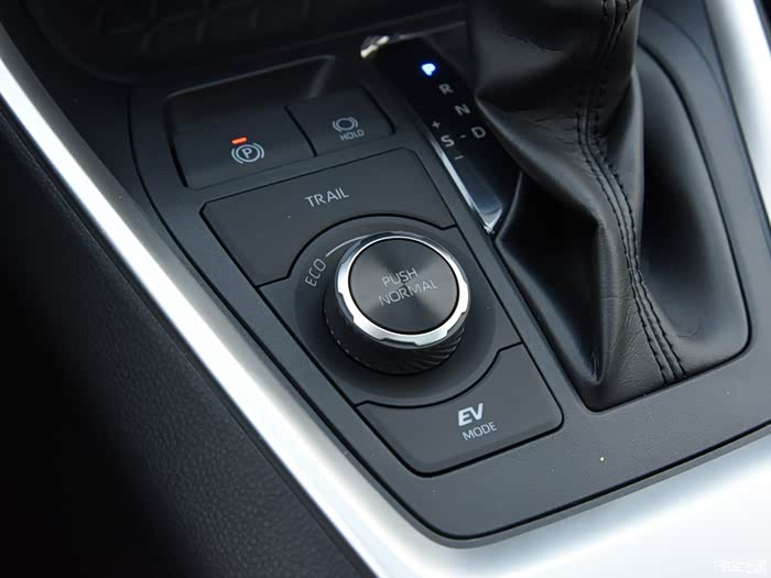

一,驾驶模式有关的按键
双擎的驾驶模式面板相比燃油车更简单:eco、sport、TRAIL模式、EV纯电模式
****TRAIL模式功能:越野状态车轮遭遇打滑空转时,会启动轮间电子限滑功能,帮助车辆在交叉轴地形更快脱困。
Vsc实际是:vsc防侧滑、trc牵引力控制的组合按键,按一下关闭trc,长按三秒同时关闭vsc和trc。

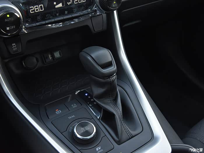

换挡杆向左一拉,变成模拟手动6档

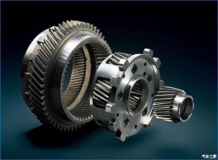

双擎的THS由调速机构由双电机+阿特金森发动机+行星齿轮协同啮合完成,(实实在在的齿轮机构,可靠性无出其右)换挡杆虽是一套电控机构,但实际体验使用,特别是手动模式颇有点AT变速箱的风范。**(仅仅是驾驶感觉哈,原理两者完全不同)
虽然双擎同样有AIM系统,不知道是成本因素还是产品定位原因,驾驶模式没燃油版多样,vsc、trc手动控制稍显复杂一些,相对而言,想要熟练掌握需要更久的时间。

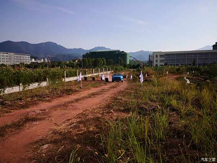

这类干燥泥砂路、碎石路.......不会陷轮胎的地形,属于硬质路面。

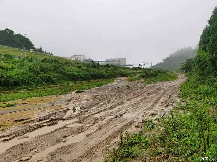

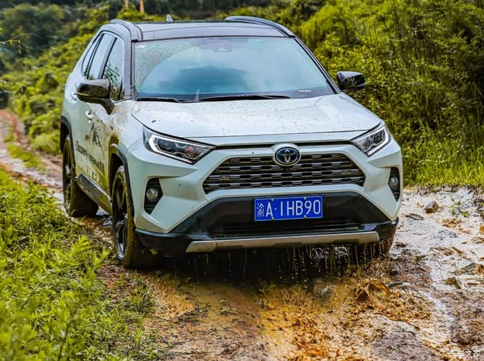

这类湿滑的泥泞地、海滩、沙漠会陷轮胎的地形属于软质路面。
****特别是:切记分清松软、硬质地形,否则容易造成陷车。
泥泞软质路面的操作:关闭trc及vsc,打开sport模式即可,由于双擎采用的e-four电四驱结构原因,无法做到前后轴扭矩相同,所以通过这类路面切记要保持一定的车速。

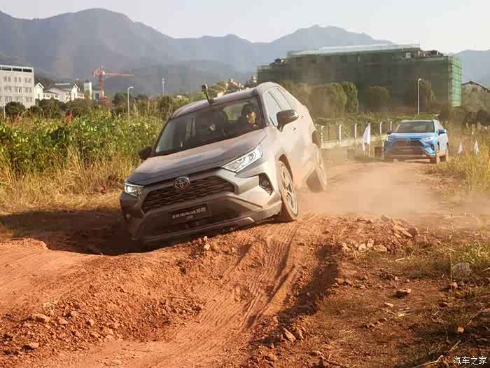

普通的硬质碎石路面:(预估没有长距离、大面积的深坑起伏路面)不用采取任何操作,双擎的e-four会自动调整前后轴车轮扭矩输出,注意观察路面,稳住油门即可。

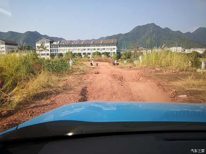

如果遭遇上图这类深坑或者交叉轴地形,记得提前打开TRAIL模式(感觉难度大还可关闭trc及vsc),这时双擎rav4会启动电子限滑功能,对打滑空转的一侧车轮实施制动;
****由于双擎电机输出扭矩大,电子限滑效果会强于普通suv,所以双擎通过交叉轴地形的能力要高于风尚版(dtc-4wd)
***再次提醒:松软泥沙路面,切记不可打开TRAIL模式,否则一旦电子限滑启动更容易造成陷车。原理就像这凿岩机类似,车轮制动抖动会让车轮越陷越深。
