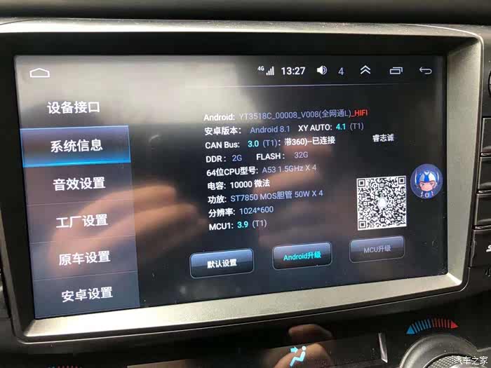

升级后的系统

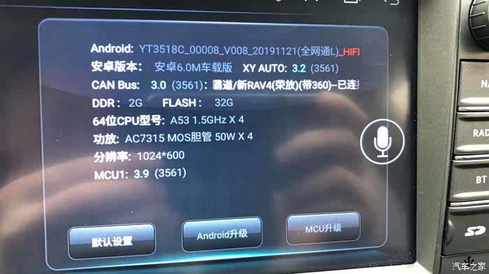

刚收时候的系统
原车机始终感觉不太爽,放歌就只能出个声音,我这种想听歌有点质感的,又没钱换音响的,只能低成本琢磨车机能否提高一下音质。嘿嘿,某雨收了款掌讯的安卓机,2G(钻了坑,鲁大师感觉只有1G),32G容量的4G全网通,8寸屏,和原车完全匹配的样式,看起不那么突兀。装上后,有点惊喜,音质提升了一个档次,支持原车360和方向控。
这两天找了个软件包,把系统6.0升到8.1,流畅了些,关键之前是7315的功放,自己改了MLT 7850和1w的电容,这次刷机居然刷出来了,之前不显示。
其他功能慢慢研究中。
如果有3518c-008掌讯方案的车友,可以刷试试(刷机有风险哈)
