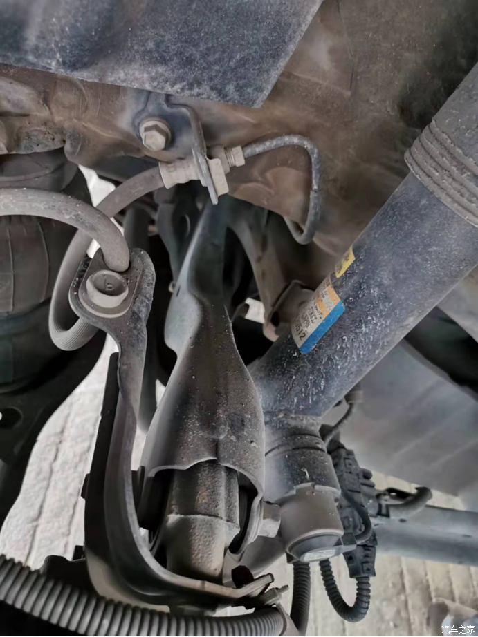

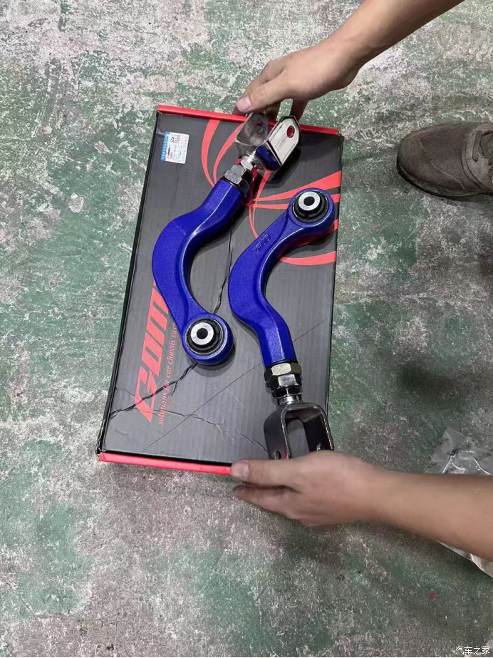

到今年开了一年多了,最近就感觉开的时候后边有些异响,就去检查,发现是后轮磨胎了,这个当场还修不好,因为原厂的配件是不可调节的,要换可调的才可以把数据恢复,店家那里有现货,看着还可以,也够硬,够厚实;原厂就是个铁皮冲压合成,跟原厂差不多长度,就是一个可调一个不可调而已。经过一番思想斗争,加上店家的专业推荐我还是换了,毕竟解决问题最重要,他们的产品有保险公司承保,也没有什么课担心的。
装好了,在根据数据进行调整就可以了,注意要先跟原厂的比一下,调成一样长度在进行安装,调好了以后要记得做衬套复位,不然里边的胶套较着劲容易产生异响,坏的快,反正这些都是师傅说的,专业人做专业的事,我只是说出来给个提醒,完事之后出去跑了一圈,倒是没有异响了,磨胎要开一段时间看,配件买的也不贵,几百块加上师傅安装调试的费用也就一千多,希望是可以完全解决掉这个问题,这样的话花销都是值得的,不然胎磨时间久了换胎花销就更多了,其它车友可以参考一下这个解决方法,有其它方法也可以分享出来让别人参考一下。
