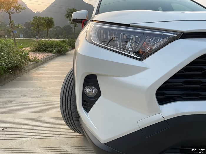

原车卤素雾灯,荣放这样拍挺帅的,犀利有神

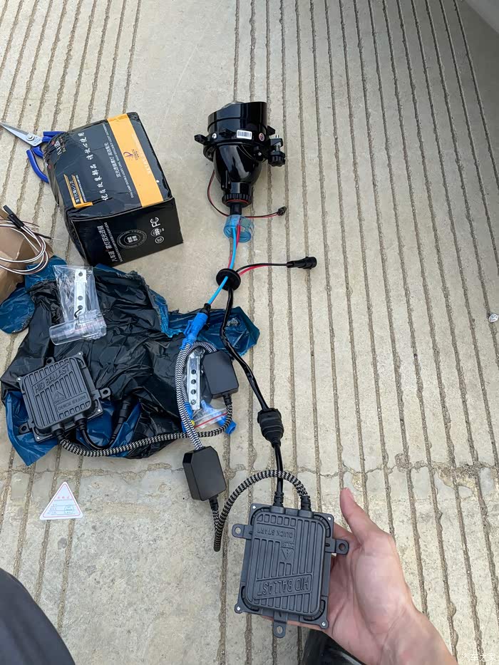

这是买来的雾灯总成,组装完毕,氙气灯,带透镜,可调节远近光。
雾灯原车的是3000K色温左右,黄色的。考虑到实用性我换成了4300K色温。既可以照明,雨雾天也能有不错的穿透力。

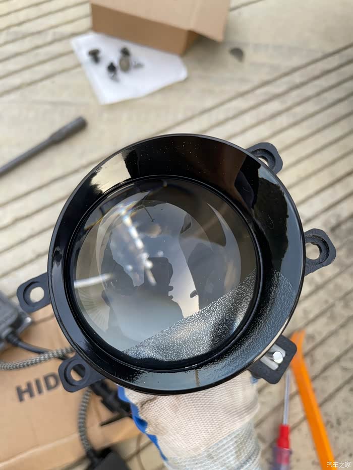

透镜,可变远近光

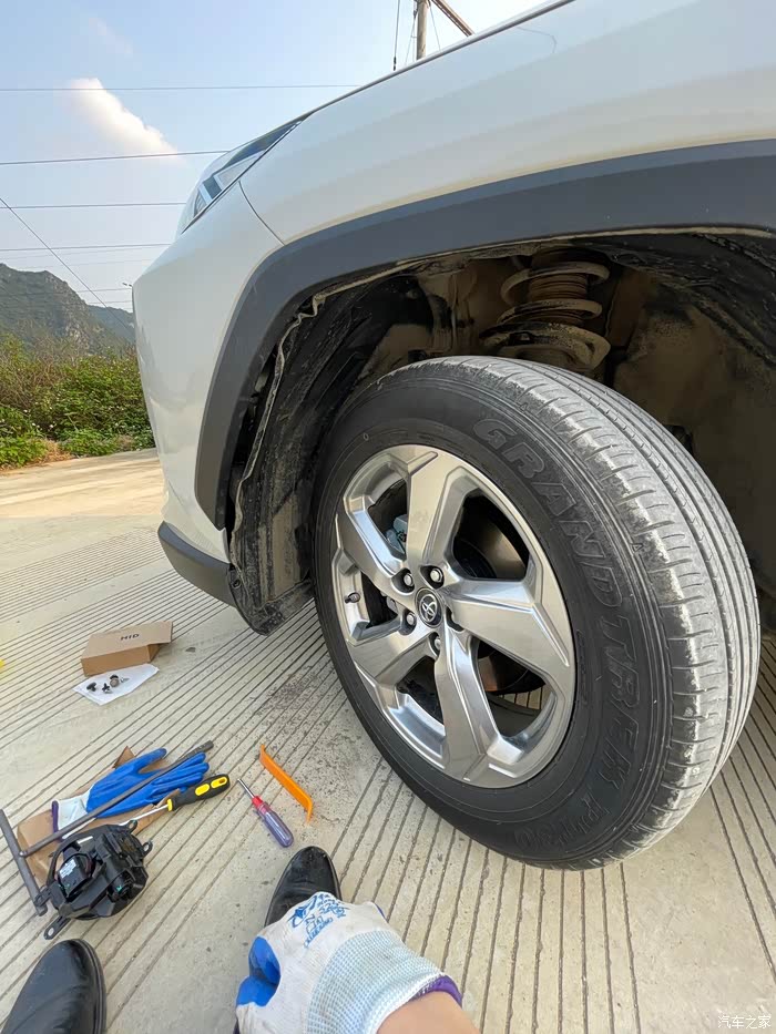

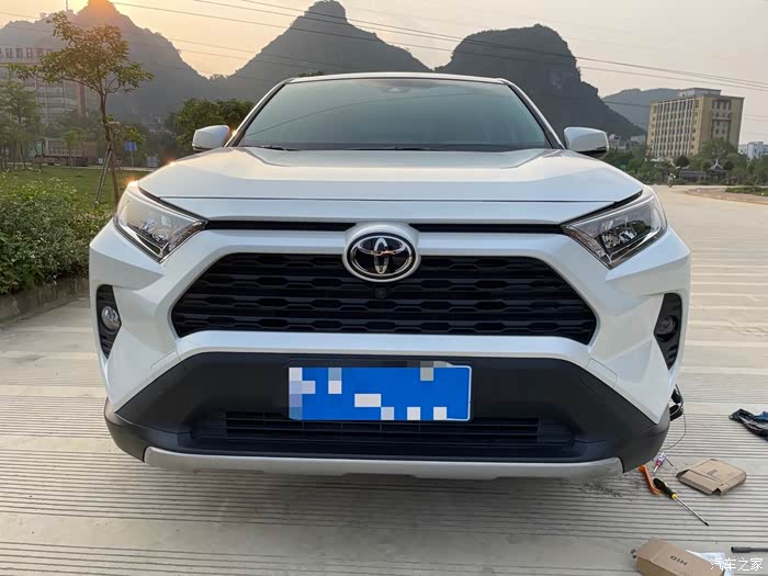

准备工具:十字,一字螺丝刀,10号的扳手,剪刀胶布,手套

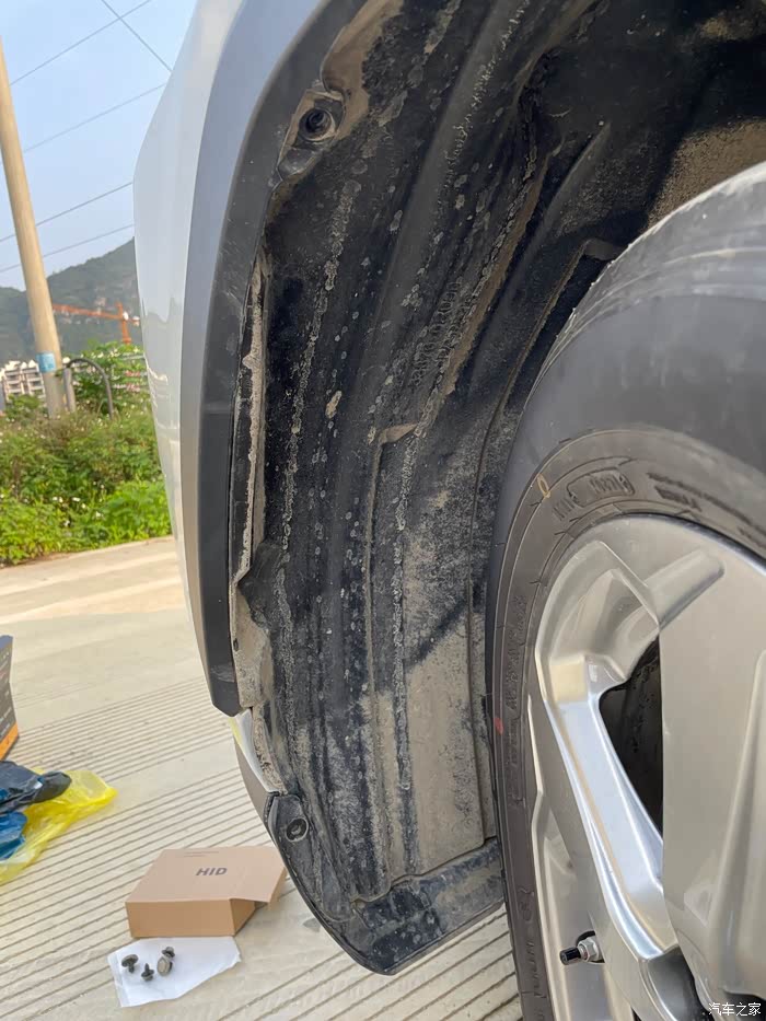

开始拆车,荣放雾灯直接拆前轮内衬,伸手进去就能够到。
拆驾驶位内衬时,方向盘向右打完,方便作业

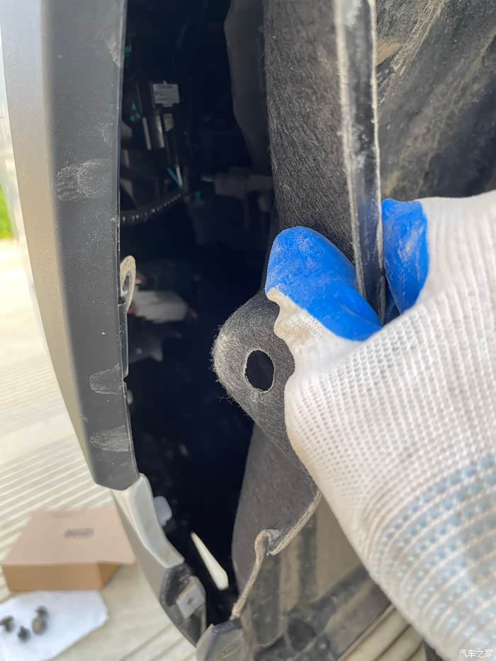

拆两颗螺丝,两个卡扣,就可以用手掰开内衬了,大胆拆,软性材料,很难坏的

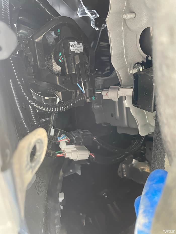

拆开一小部分内衬。可以看到里面的雾灯总成,直接拔掉英文字母下面的雾灯插头,再拧下两颗螺丝就可以拆下整个雾灯。

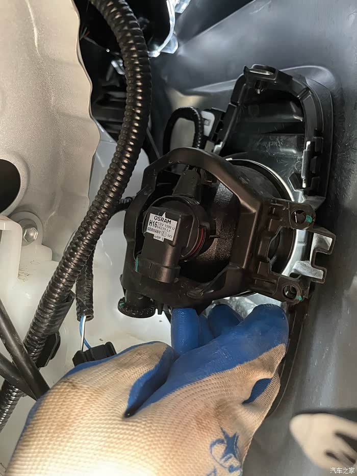

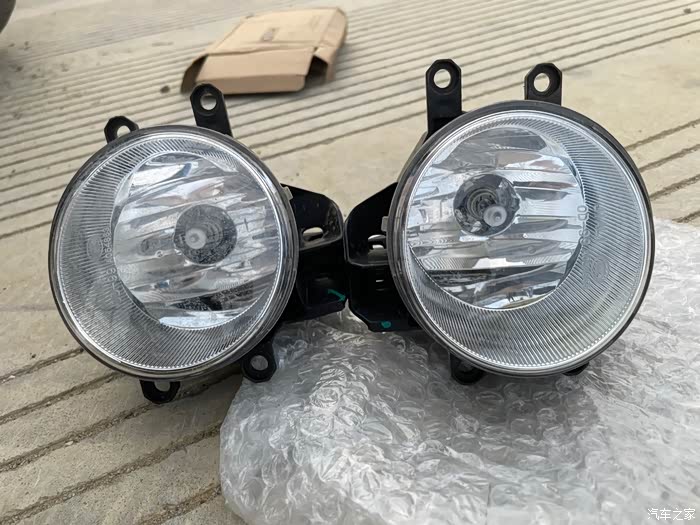

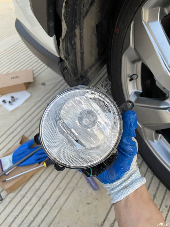

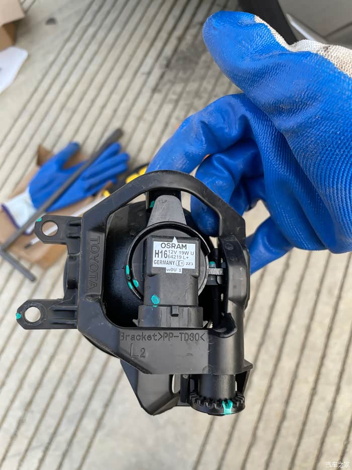

原车雾灯。卤素,很轻。
原车雾灯,有编码和绿色记号

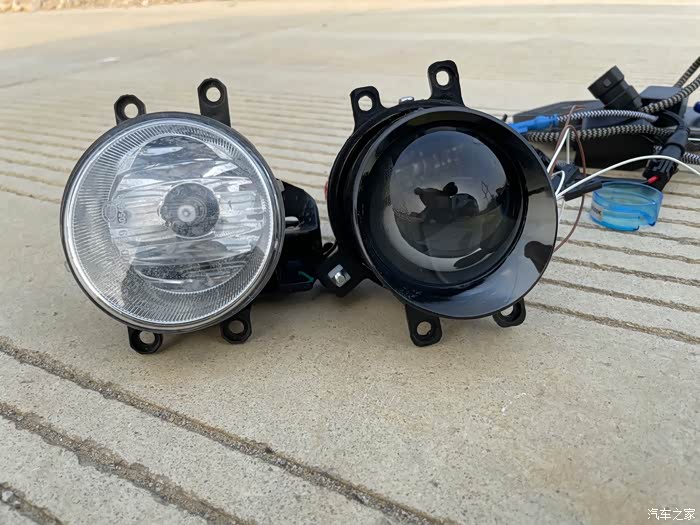

原车雾灯和透镜雾灯对比

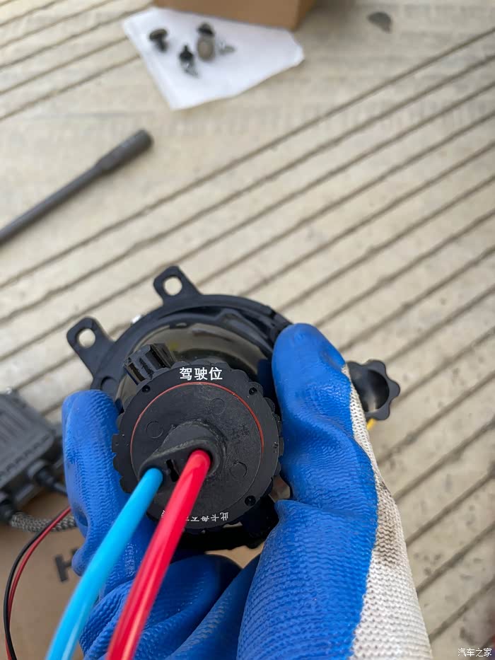

透镜雾灯分驾驶位和副驾位,别弄错了

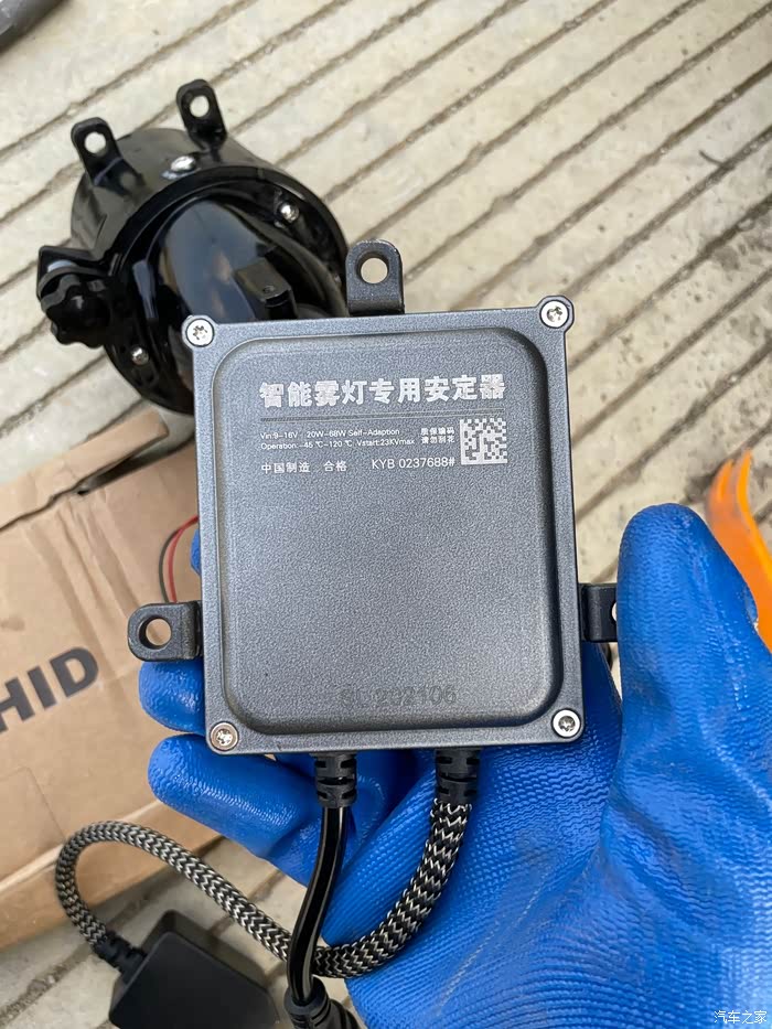

安定器, made in China

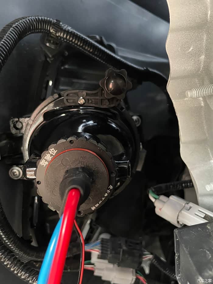

安装固定好透镜雾灯
副驾位的原车雾灯,雾灯下面的圆形旋钮应该是原车雾灯的高度调节器

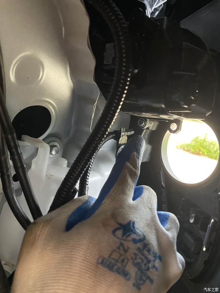

手指处就是要拆下雾灯另一颗螺丝的位置,这个大窟窿就是雾灯拆开后的样子

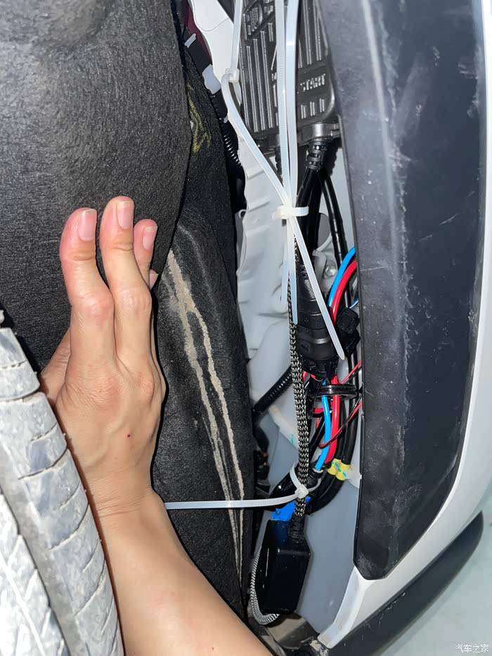

安装好后。用扎带固定,多余的剪掉就好,原车插头无损对插。

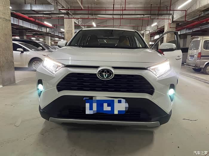

雾灯固定好后已经到了晚上。开到地下车库,继续进行远近光切换的作业

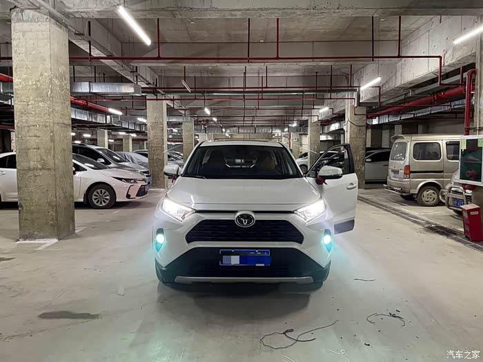

正面效果,近光不刺眼

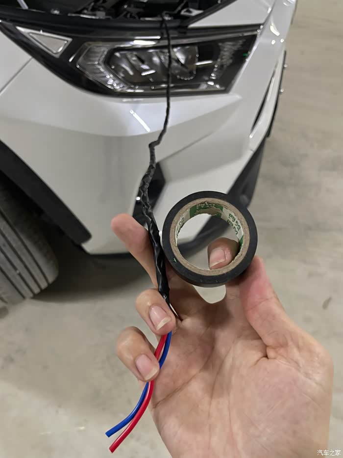

要实现雾灯远近光切换。就要把两个雾灯串联,我用了家用电线1.5平的,五金店2块钱一米,买了6米,分成两根。
用黑色胶布沿着电线包好,包胶布其实主要是为了好看,为了和原车发动机舱同颜色黑

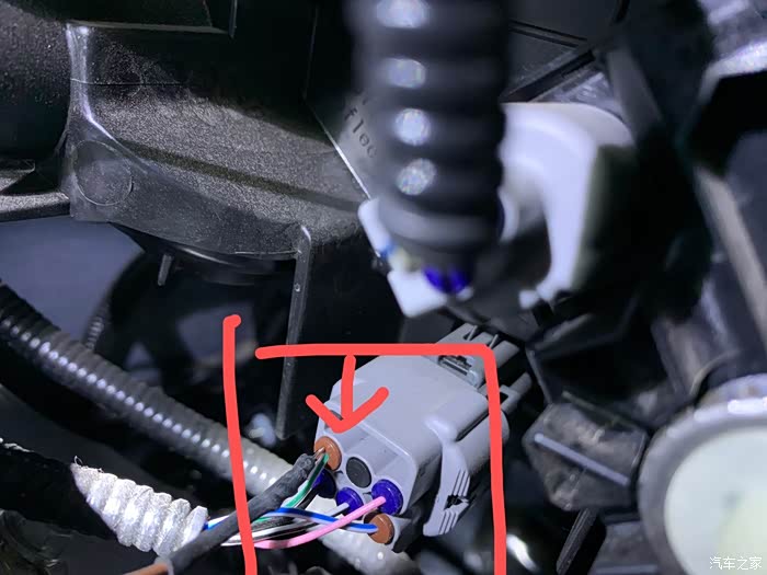

一根线带针头的(买透镜配套有的) 直接插在原车大灯远光感应的那一组线里,上图左上角棕色的就是。
这时,雾灯就可以实现和原车大灯远近光同步了,秒切换。

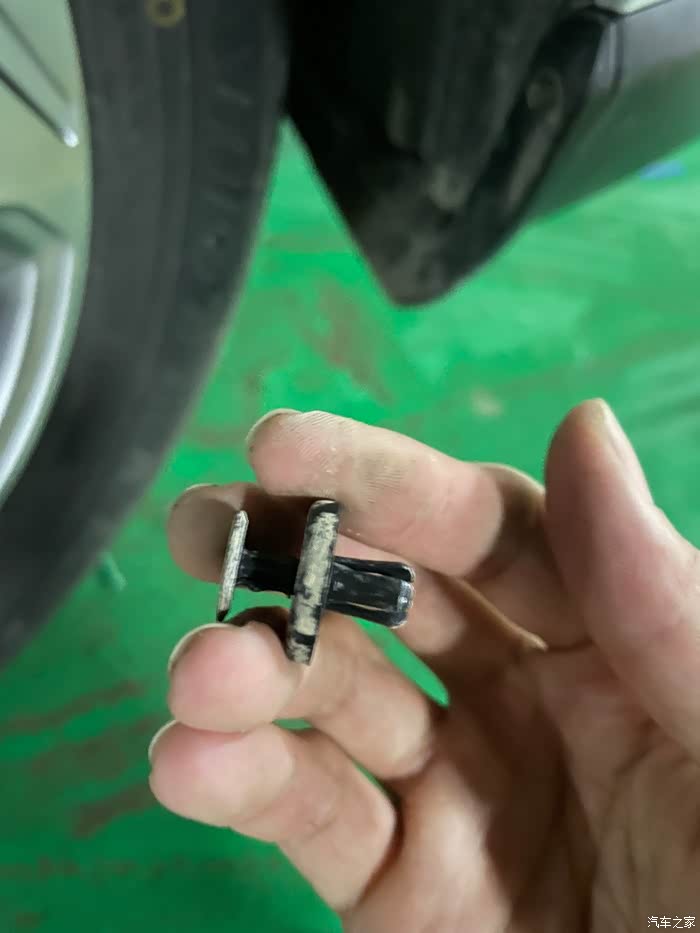

装回去时,遇到卡扣卡不进去的,像我这样把卡扣拉出来一点,再装回去

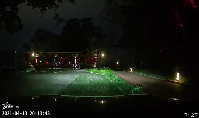

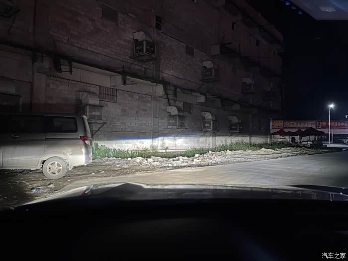

原车LED大灯,挺亮的,就是照明宽度和深度不足
开启雾灯后,进行高度调节测试。雾灯高度可以自由调节,多跑一下,测试下路感就能得到自己想要的调节高度了。
切线明显,不晃眼

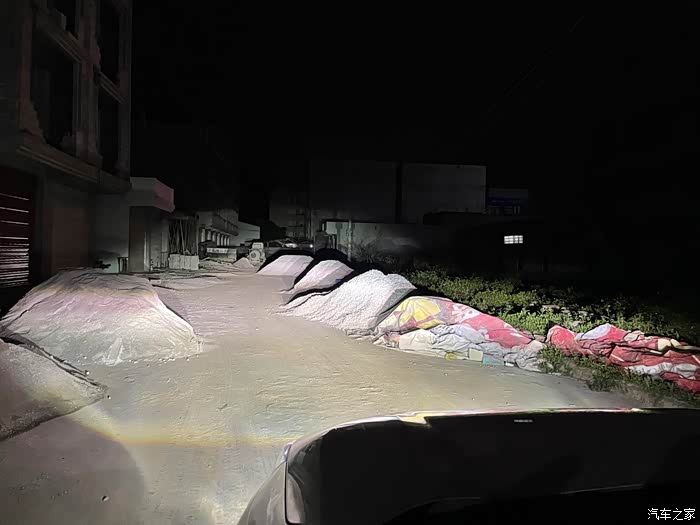

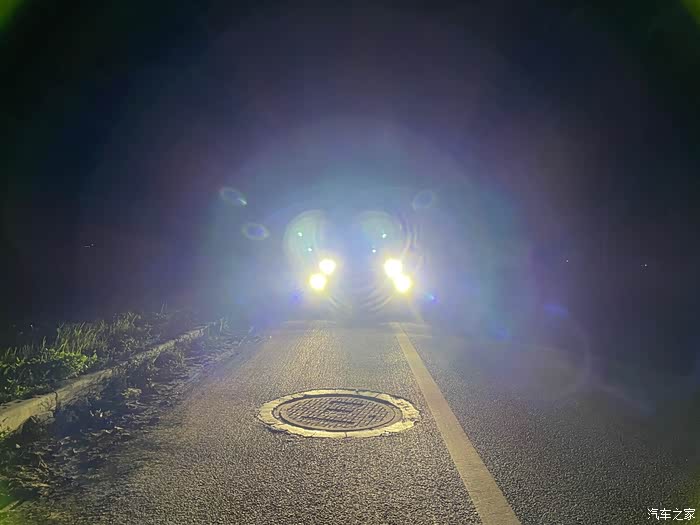

实测铺路效果,近光。足以媲美顶配的大灯了吧?也期待顶配车主发言
改完后很兴奋,大半夜十一点了还绕着小县城的国道跑了一个多小时来测试灯光效果。

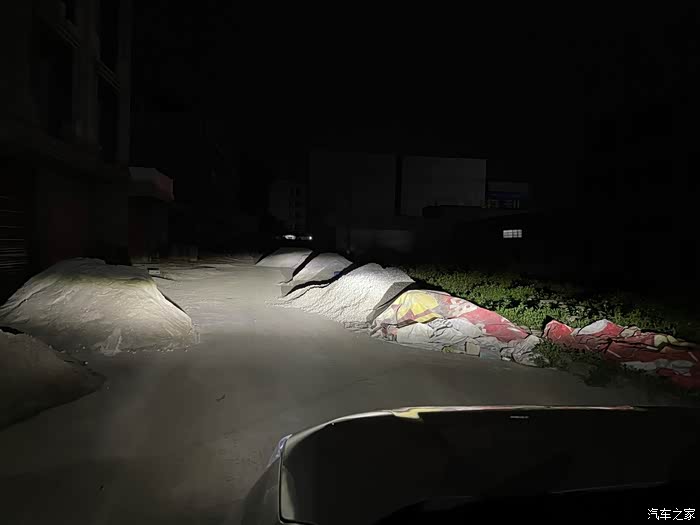

远光灯,就像小太阳一样 真正的远光狗克星!
