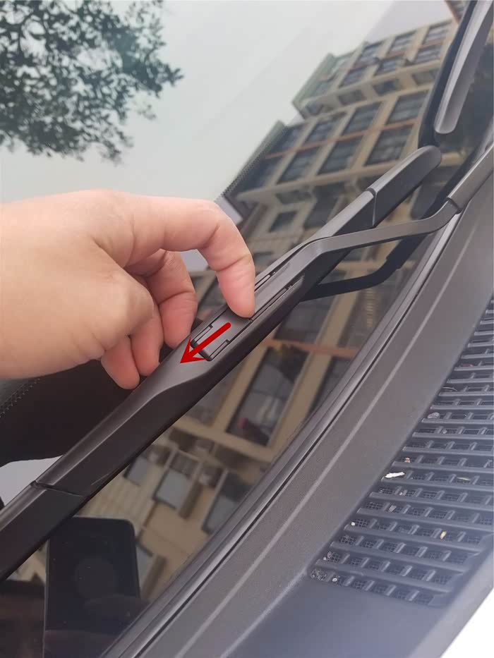

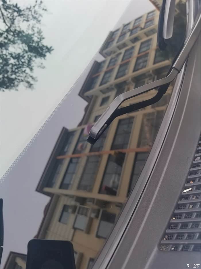

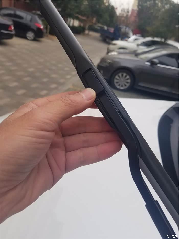

雨刮很好拆的,这个卡口往箭头方向抠出来
这是副驾驶那个16的雨刮
这是副驾驶那个16的雨刮

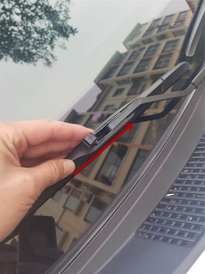

整个雨刮按照红箭头方向推,然后抬起雨刮臂,就取下雨刮了
这是驾驶室侧26的雨刮,需要立起来才能取下来
千万注意,雨刮臂轻轻放到玻璃上,小心打碎前挡风玻璃,那就亏大了

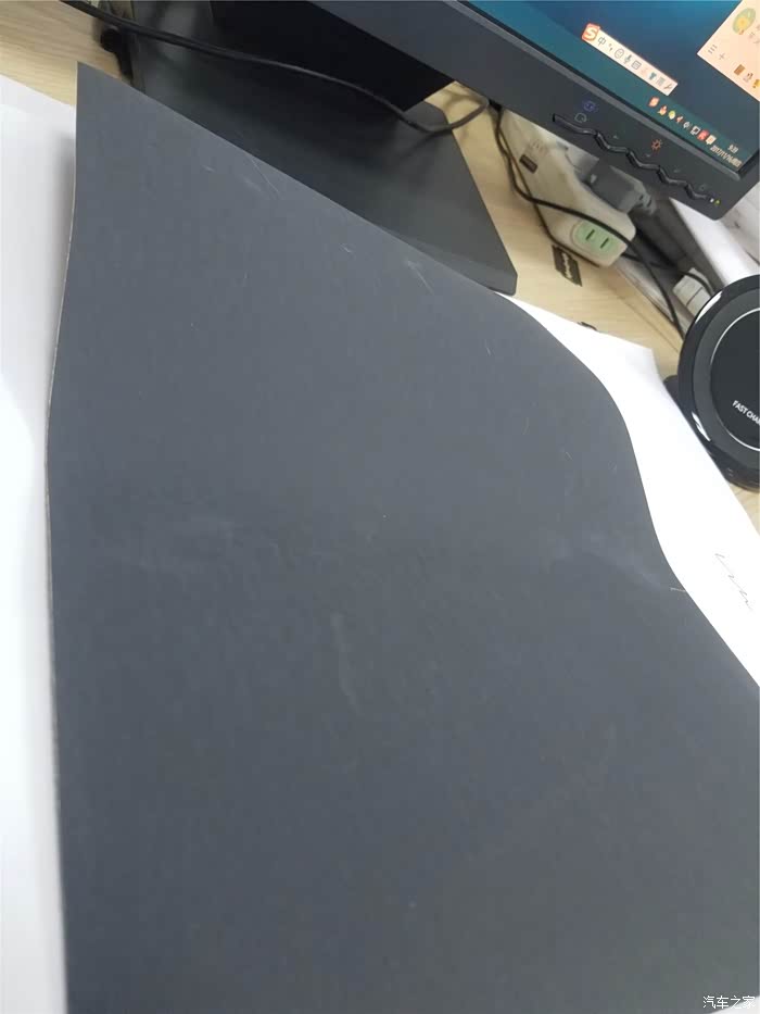

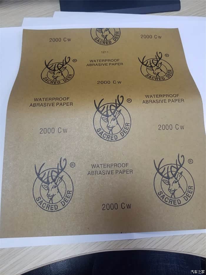

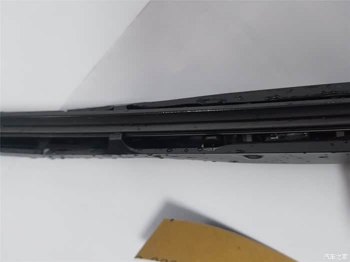

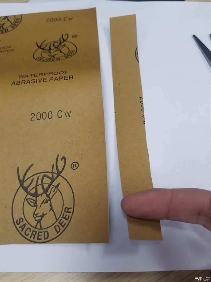

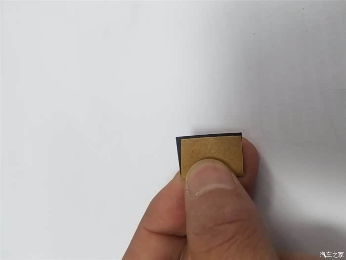

买的2000#砂纸,就用这个打磨
正面,这个感觉挠痒痒绝对好使

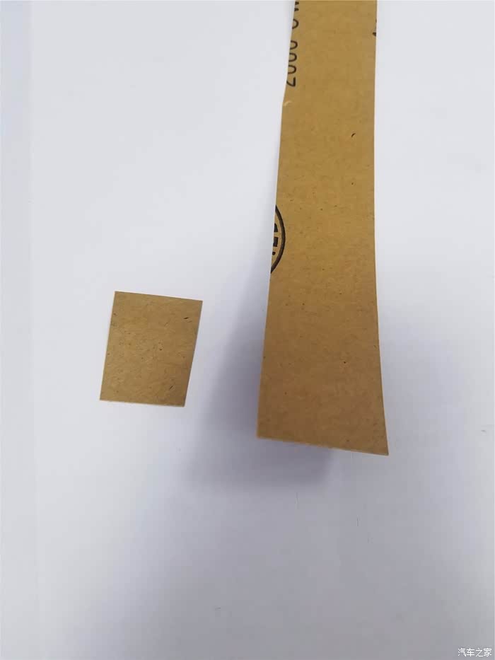

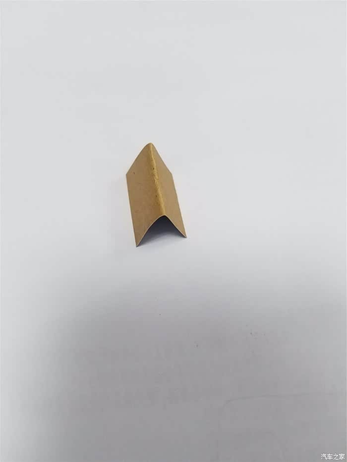

剪成一条,宽度跟手指比较
做成这个形状

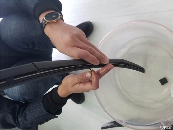

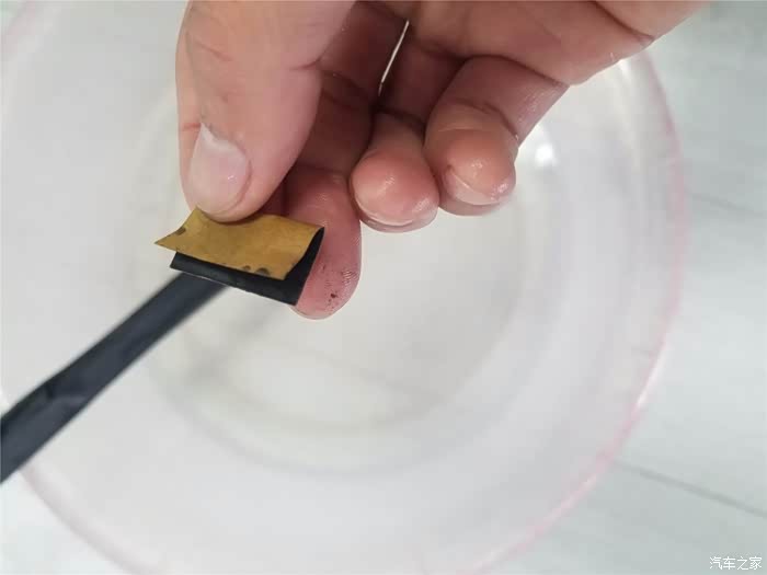

用手这样捏着

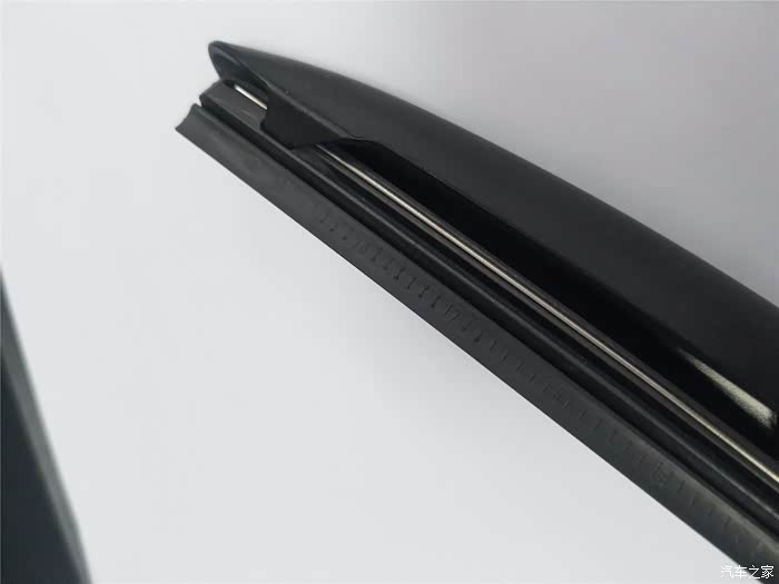

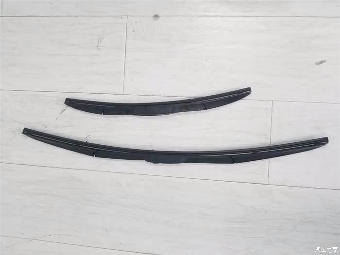

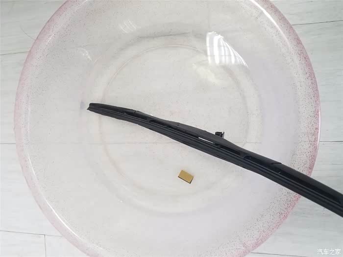

拆下来的雨刮

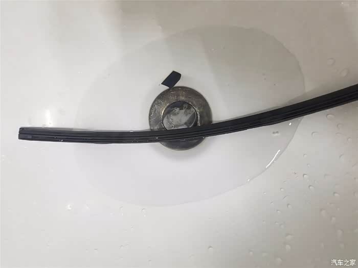

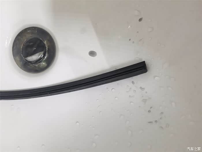

这个胶条是网上买的9元一对的

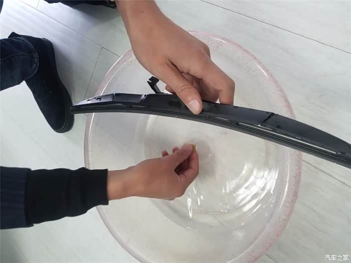

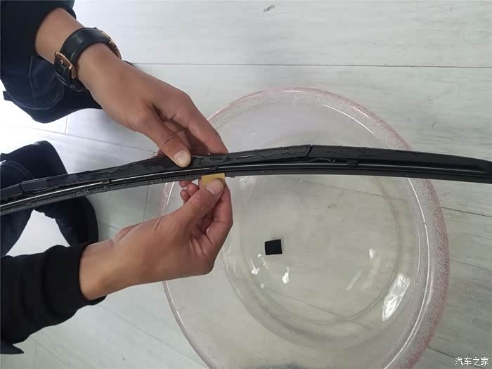

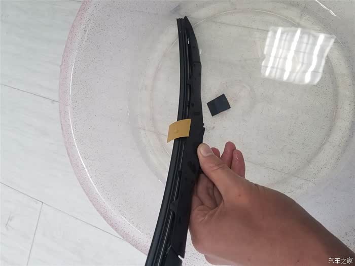

都放在水里泡泡

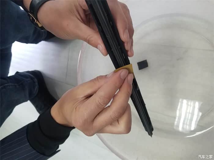

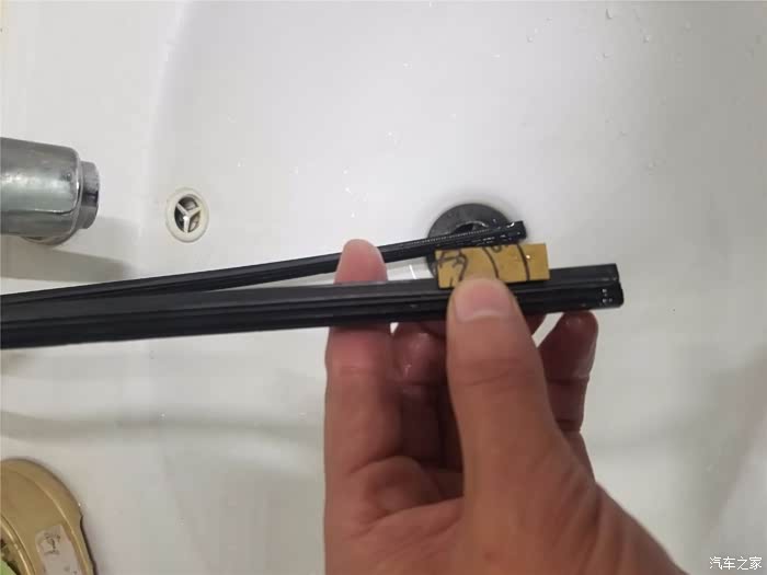

必须沾水打磨,否则弄花花胶条了

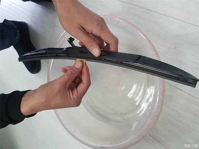

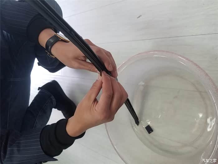

开始打磨
磨啊磨

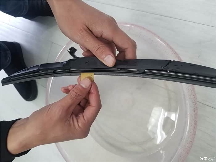

均匀打磨,都要磨到
我以为把胶条的正面打磨会好,事实证明,这样不可取,只会弄花胶条,大家记住
继续打磨

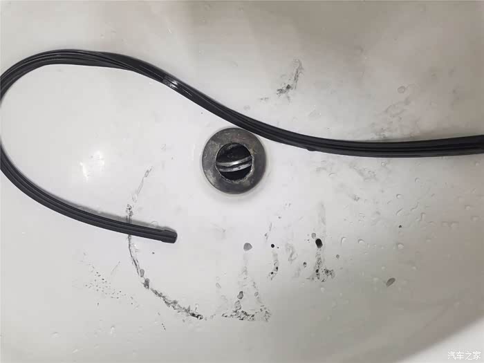

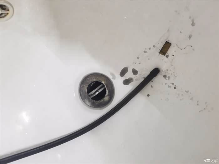

磨下来的废屑

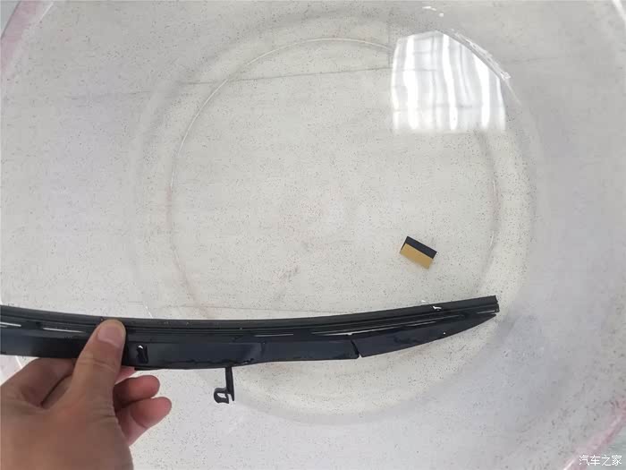

一长一短

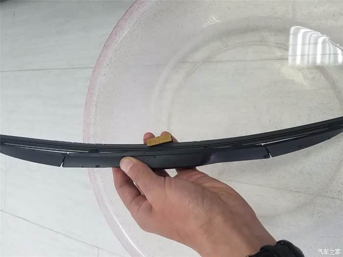

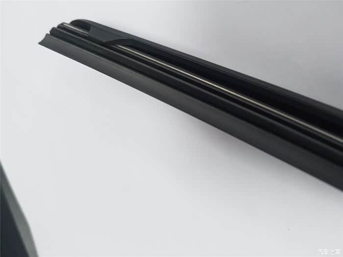

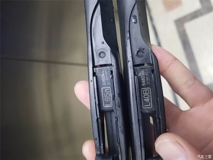

原厂的雨刮
这个是原厂自带的胶条,我一直留着,为了买原厂好对比一下
继续打磨原厂胶条
原厂胶条打磨下的废屑明显很多
很多很多
黑不溜秋的

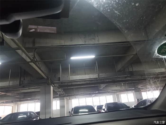

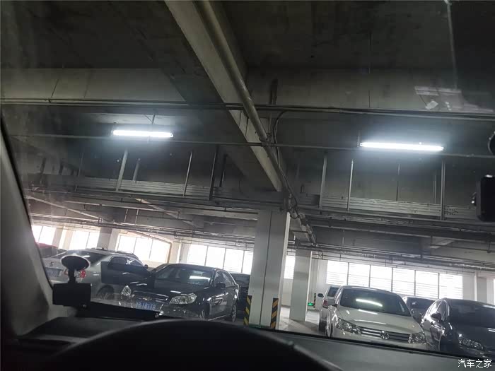

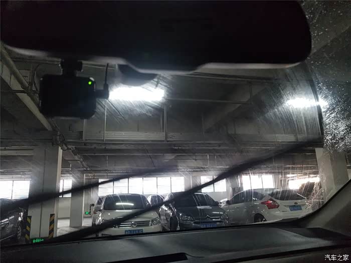

打磨之前的雨刮效果,这就是必须更换了,凑合也能用,但是我看着碍眼,一定要处理
薄薄的水雾感觉,刮不干净

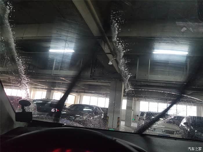

打磨以后的效果
效果不错
周末刚刷完车,来张前脸照
打磨后的胶条雨刮效果提高了,但并不是很多,开始刮得时候也是有点雾蒙蒙感觉,但是很快就消失了,不如新的胶条,一刮就很干净,反正新买的还在路上,这一个周使用木有问题啦。
