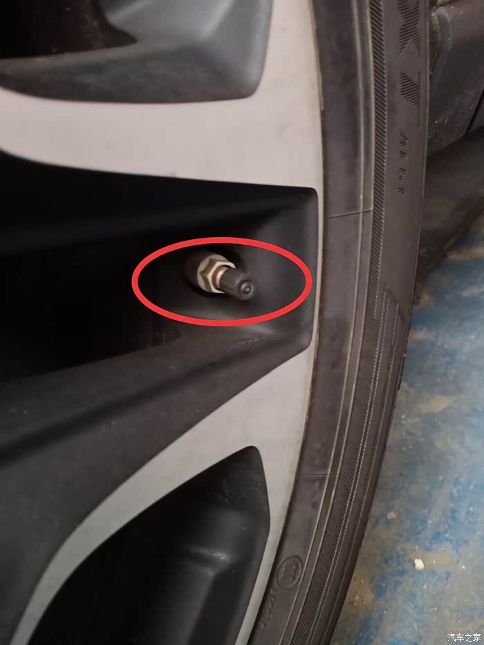

此种气门嘴是带胎压传感器的,在外补胎时一定要提醒修理工,我的15款RAV4就被干碎过
再次提醒

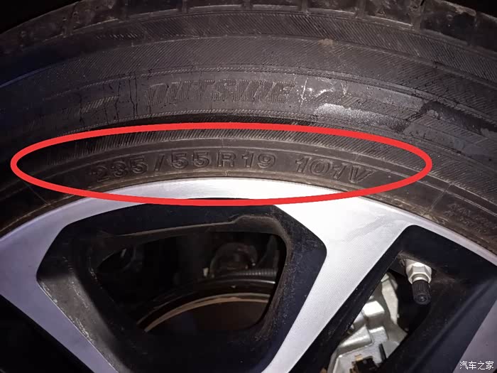

全尺寸轮胎型号

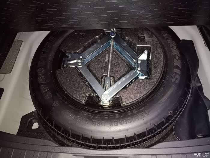

备胎不是全尺寸轮胎

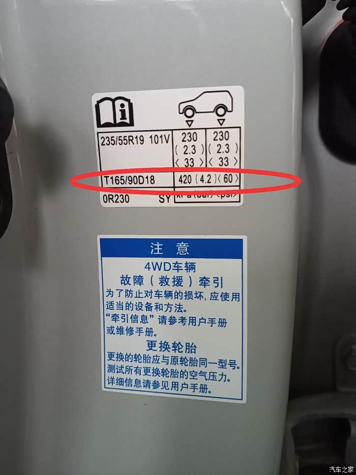

全尺寸胎压标识
非全尺寸备胎胎压标识

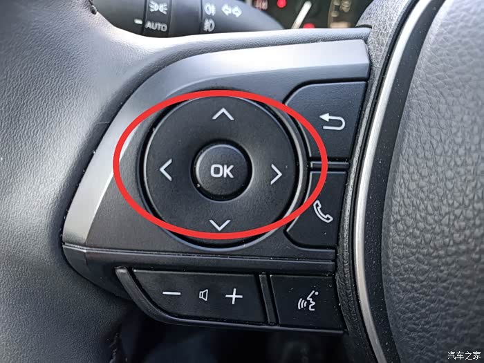

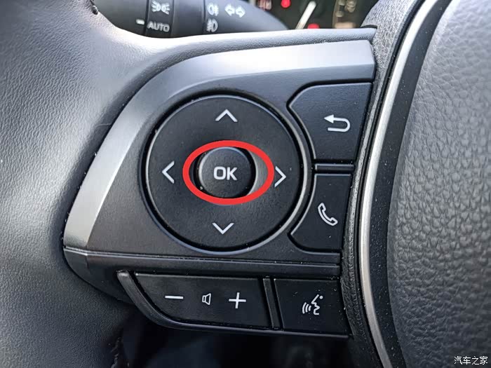

多功能方向盘上的选择摁键
OK确认键

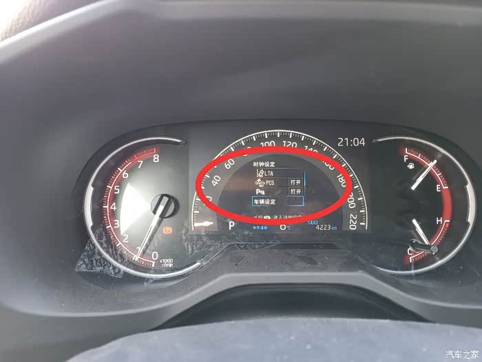

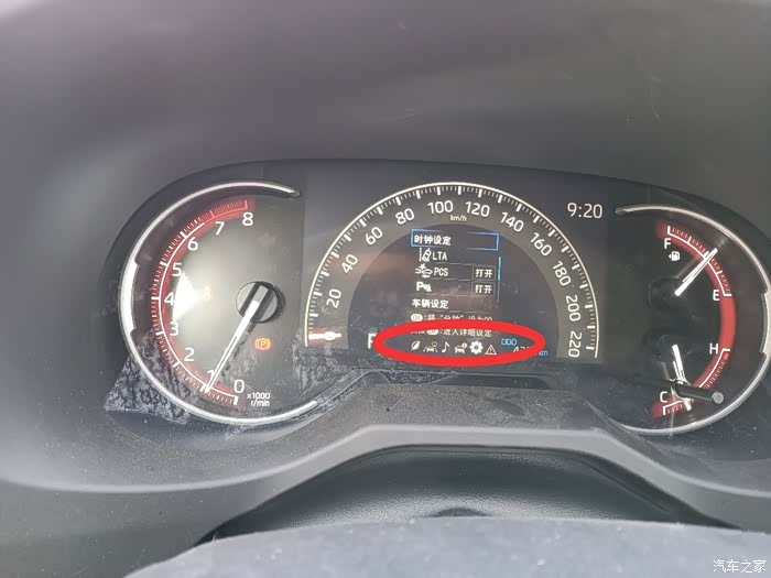

通过左右摁键选择标有齿轮符号的工具栏,确认进入

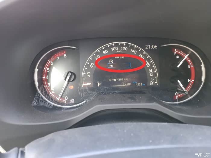

通过上下摁键选择“车辆设定”栏,确认进入
选择TPWS,确认进入

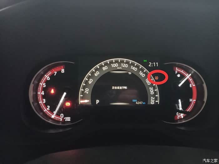

选择“设置轮胎气压”,长摁OK确认键
胎压指示灯闪烁三次后熄灭,初始化完成
