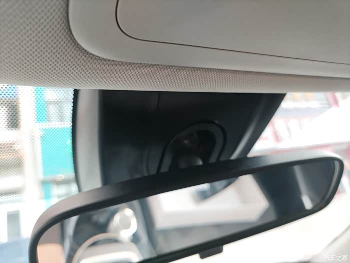

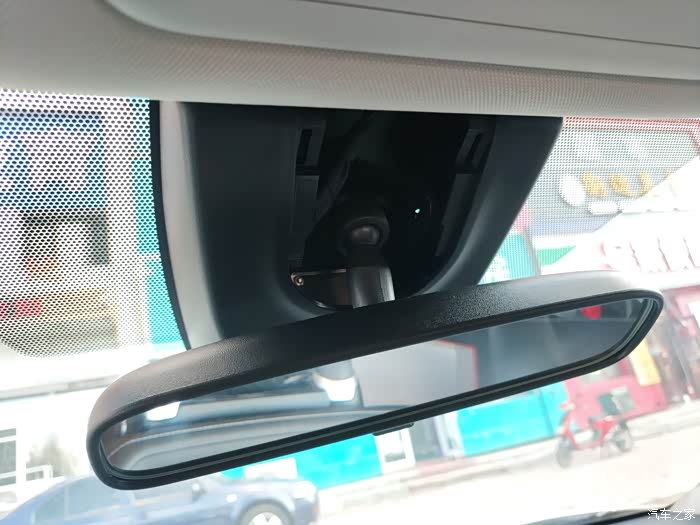

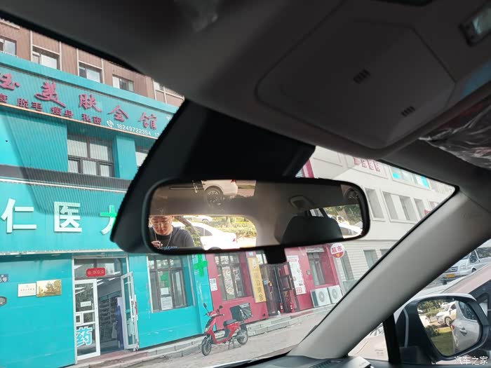

都市版小车跑快300公里了
就是这个位置

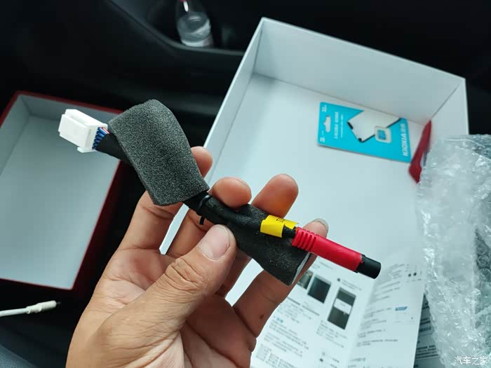

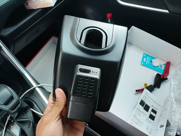

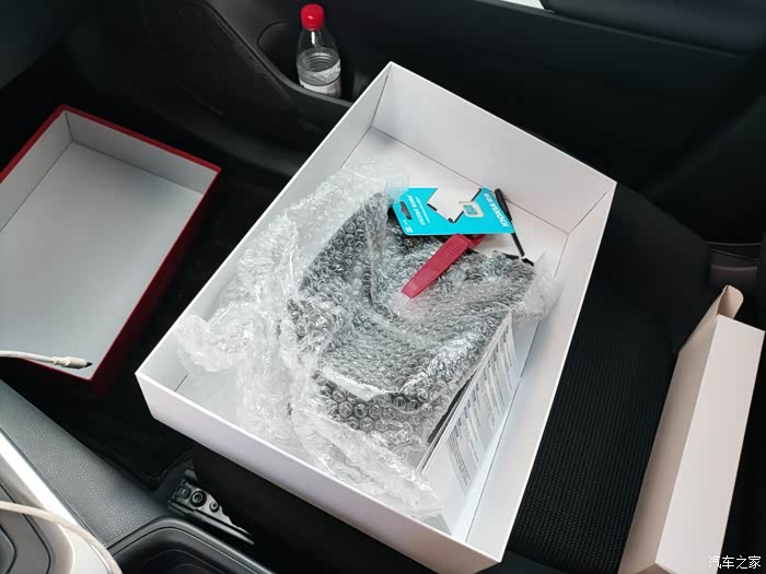

专用记录仪
手感一般
缺卡扣,直接替换原车的就行
对插的线

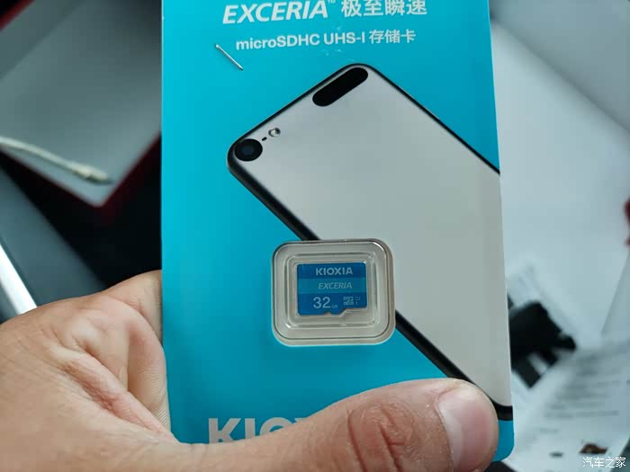

送的内存卡

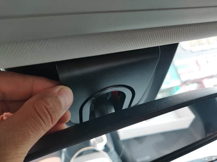

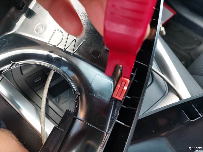

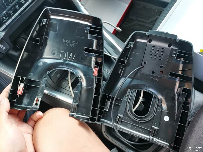

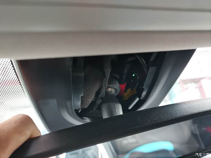

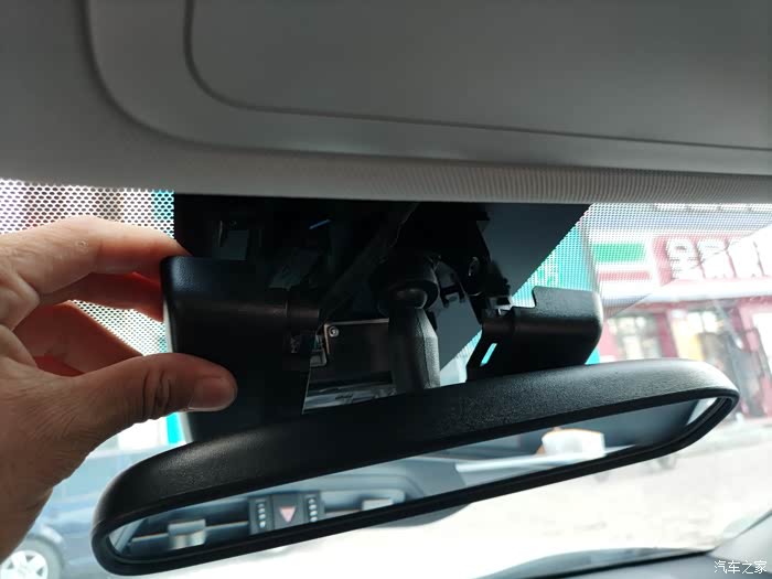

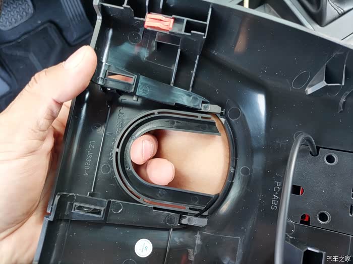

第一步 先把它扣下来 用力就行。
就是卡扣 放心扣
接下来 直接向下用力就行了。
看 还是卡扣。

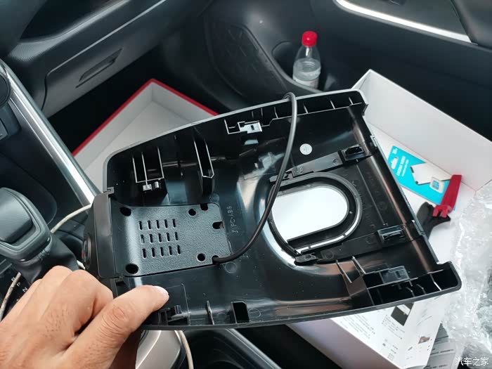

对比一下 一模一样 卡扣直接替换即可

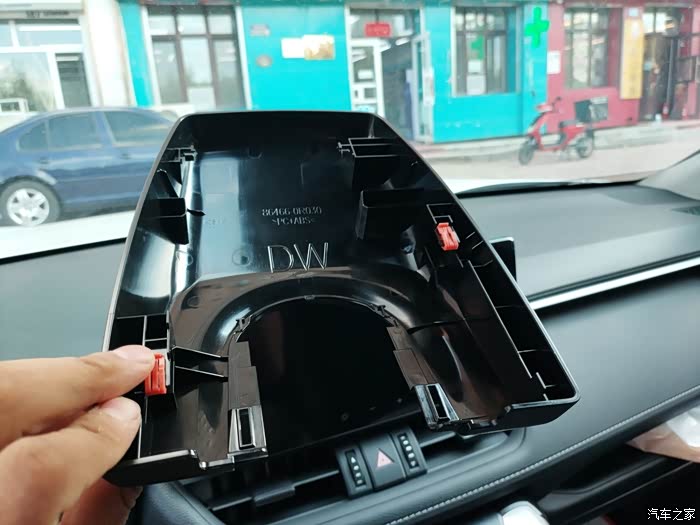

送的翘板 扣它
换上了

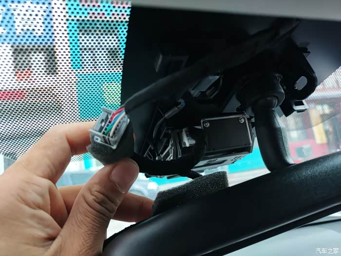

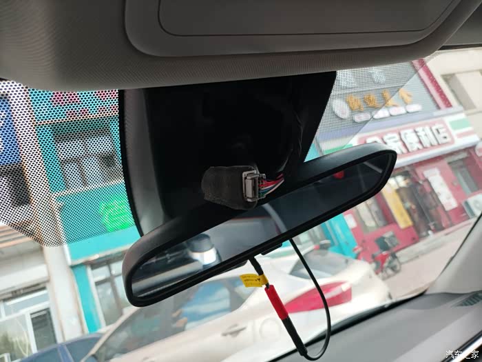

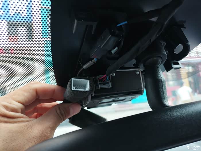

比对一下 没问题 先接线

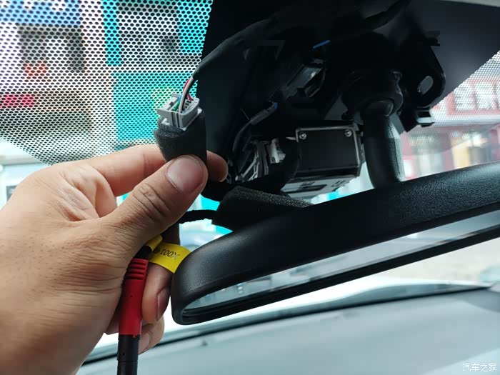

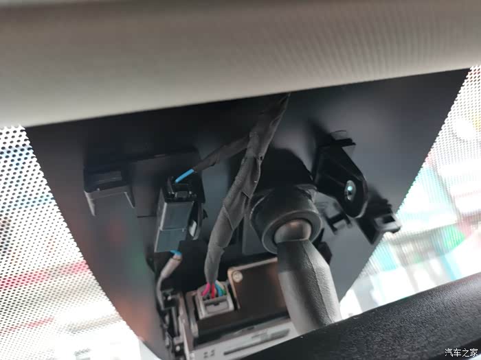

就一个插头 对插就行了

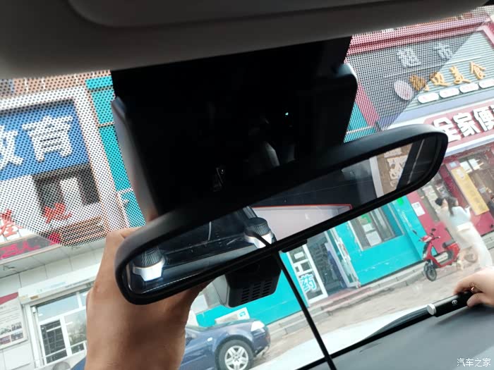

推上去 线 线拿出来
塞进去就行了。都带海绵 不会异响

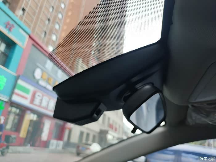

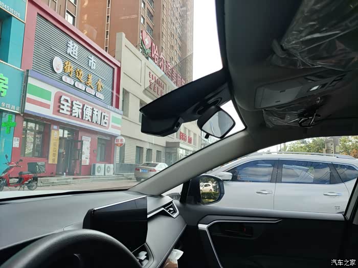

扣上就行了。
还不错。
美观性没得说

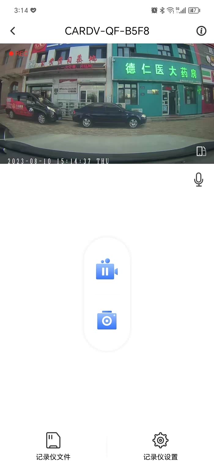

手机下载APP 连上就zOK了。十分钟搞定
感觉这是最成功的一次装饰了。
