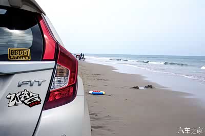

新飞度GK5外形设计处处是特点,相比同级别其他车显得很个性。加上地球梦的动力输出,被冠以GK5超跑美称,其实GK5是新飞度的厂家底盘序列号的前三字母数字组合啦。
本田现在很多车的尾灯都是类似“回旋镖”的设计,GK5也是一样。不过,GK5的尾灯应该是最普通的本田车尾灯,因为上半部分是不会发光的……有日版的RS尾灯等等很酷炫的改装件,喜欢可以了解一下

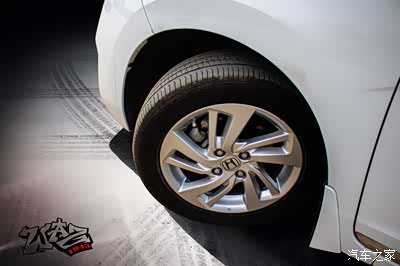

轮胎/轮毂改装是性能改装的基础,我原车是14款888车型,觉得原装的铝合金轮毂挺好看的

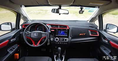

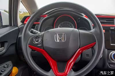

看惯了车子的银色空调出风口/方向盘装饰,手痒喷了红漆,看起来真有点酷。红黑搭配百看不腻
不过在一年的烈日暴晒和手部摩擦后,喷的红漆表面,局部开始掉落。特别是方向盘装饰这里,显得不好看。可能贴膜是不错的选择。我觉得为了好看,还是值的。感兴趣的童鞋,点击上方图片,即可直达我之前写的简单教程贴

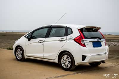

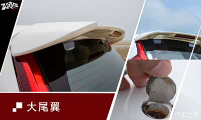

GK5原车有个很小的短尾,侧面看,车尾部显得很普通。后装了一个大尾翼之后,车尾线条变化很大,确实好看很多。这个尾翼是买车几个月后装的,当时并没有多少很好的安装方法,基本除了胶粘之外就是打孔安装。我用了胶粘加打孔并加的方法。当时在打孔位置做了防水措施,不过现在还是锈了……令我欣慰的是这个尾翼的漆面现在居然还很完好,也没有出现异响晃动等情况,高位刹车灯也使用正常。

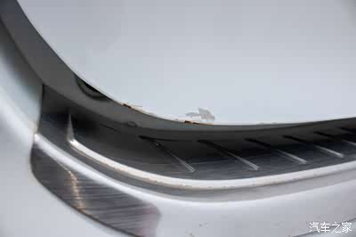

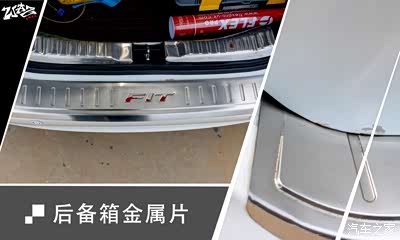

尾厢门开口这里的金属贴片,除了反光的银色,还有防止漆面被刮花?不过使用中我发现,因为这个金属贴片有一定的厚度。已经干涉到尾门关闭的贴合度了。
本来是为了防止漆面被刮花而装的金属贴片,却把尾门的门边刮掉漆了……如果想要加装类似贴片的童鞋,一定要注意这个细节。

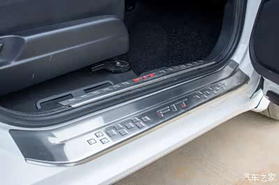

迎宾踏板,这个相信大家都不陌生。在上下车的时候,有保护漆面的作用。但是安装了之后,上下车时几乎踩不到这个地方,因为飞度GK5的底盘很低,不需要爬着上车。
小孩上车可能用一下,如果一定要装迎宾踏板,防滑性能讲究一下。

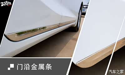

门沿金属条。造型贴合度还不错。跟前面的一样也是用双面胶黏贴的。在没有加装侧裙的情况下修饰一下还可以接受。这个地方是开门的视线盲区,开门时要是有东西也可以挡一下。还好我没遇到到这样的情形。

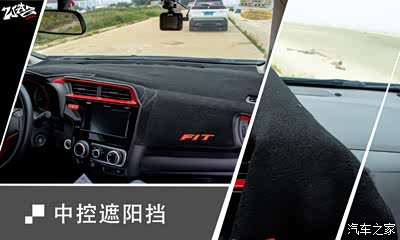

中控遮阳挡。就是放在中控台上,用来遮挡中控台面的光线反射。GK5的中控很巨大,中控台面积很大。这个真的可以在适当的时候遮挡阳光反射,保证开车视线。缺点就是容易积灰要经常清洁。至于好不好看,我觉得也没那么难看吧……

有觉得这个方向盘有什么不一样的地方吗?改装了多功能方向盘按键,7个按键的,分别对应音量、上下首歌切换、输入源切换、蓝牙电话接挂。
在行车的时候,可以做到手不离方向盘盲操作。这个项目是我最最满意的加装了。墙裂推荐

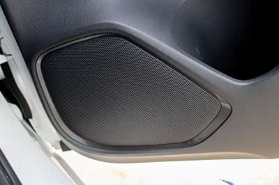

众所周知,这个是后门的音响喇叭位。但是很大部分的飞度GK5的后门是没有喇叭的(16年以后的车款甚至连喇叭线都没有)。这个简配真的不能忍。不能忍又能怎样,自己装呗……
后门装音响喇叭,需要干几件事:拆后门板、装喇叭、走线布线、线头插上插头对应的孔。我14款888车型是原车是喇叭线的,加个喇叭就搞定。但是我帮过几个朋友的飞度拉线装喇叭。装后门喇叭,一定要做好喇叭接线处防水的工作。

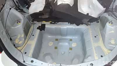

要说本田车的口碑,除了省油,有一个就是吵,也就是隔音不大好。其实我开过乘坐过的一些低端车,隔音都半斤八两。当然隔音搞一下,再配合各静音轮胎,不管开车的人坐车的人,感受肯定会更好一点。
做了后备箱的隔音,还有地板的局部。车门的隔音对隔音贡献并没那么大,但对关门声和音响的音质有提升。但是隔音的材料,特别是丁基胶重量较重,大面积使用,会增加不少车子的总重量,直接影响到油耗哦。在动手做隔音之前,建议找一台做过隔音的同款车试下,效果接受了再下手。

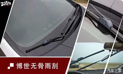

飞度GK5全系都是有股雨刮器,其实刮水效果好坏不在于是否有骨,在于接触玻璃的胶条是否老化。我承认换这个博世雨刮器是为了好看,但使用了一个多月就出现了刮水跳动的情况,换过了胶条……用了一年多,外壳也出现了褪色。难道是设计和材料出了问题?

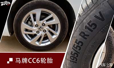

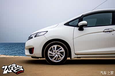

换装了马牌CC6轮胎,市区静音效果确实不错。因为比原车的185提高到195的宽度,抓地力明显加强。厚度没有增加,舒适度并没有什么多大改观,如果换成60的扁平比肯定更舒服。

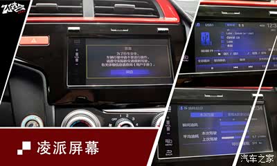

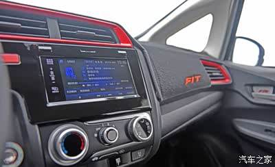

飞度GK5大部分车款,中控是个简单收音机。很多车友买车后都会自己装一个大屏幕。我跟很多车友一样,装了凌派全触摸屏慕。这个机器,性价比很高,导致后来价格节节攀升……配合改装的多功能方向盘,使用起来很顺手。
凌派屏幕音质还不错。连接行车电脑后,可以读取油耗、里程等信息。还可以通过USB,蓝牙等输入。导航需要装额外的模块才能实现。平时导航就交给智能手机吧

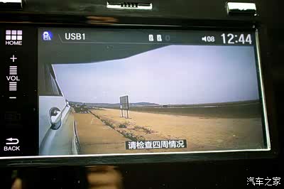

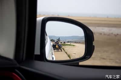

右侧盲区摄像头,安装在右后视镜下方。通过打右转向灯,或者手动启动。通过凌派屏幕显示画面。因为凌派屏幕本身就具备这个功能,摄像头和线是另买的。这个非常实用,可视范围大很多,特别适合下雨天时使用。
正常后视镜看到的范围是这样的,可视角度很小
盲区摄像头显示的画面。因为不是原厂的摄像头,画面比例需要适应一下。可视范围大了很多了,可以看到更多的道路信息。

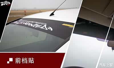

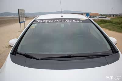

很多赛车都在前方挡玻璃上方都贴了一条印有各种赞助商的膜,我也贴了一条。除了耍酷,更主要是为了挡光。
飞度GK5的前挡玻璃很大,A柱又很倾斜。南方早上傍晚的阳光很刺眼,刚好上下班的道路上又正对阳光……所以这个前档膜,个人觉得很有用,比遮阳板还要好用。因为膜很薄,对雨刮器基本没什么影响。有的童鞋说挡视线,确实是有,挡了看天空的视线

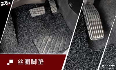

买车到现在,脚垫换了好几款,最满意的还是这个大丝圈脚垫。触感不错,清洁直接用水冲加拍打。丝圈脚垫很厚,使用时注意不要干涉到油门踏板的动作行程。如果油门位置没有镂空,那就减掉。不然很厚的脚垫会让车子减少至少10匹马力

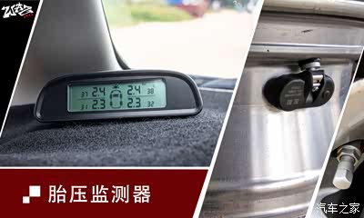

原车是没有胎压监测的,很多车友也会自己后装监检测器。我装的是内置胎压检测器,天气温度变化,都会影响到轮胎气压,装个监测器,实时查看了解轮胎气压,在必要的时候能及时提醒。如果经常上高速,就很实用了。

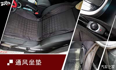

飞度GK5原车的织物座椅除了容易脏,我觉得包裹性还是不错的。就是夏天时会很热。装了个通风坐垫,凉快很多。不过这个通风垫子很硬,又影响到椅子的包裹性,坐久了屁股痛……

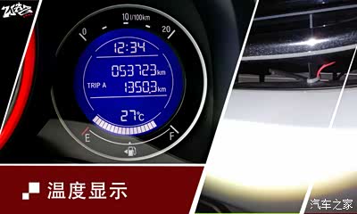

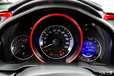

增加了仪表盘上行车电脑显示屏温度显示,温感探头我放在了中网这里,用来测车外的温度。有时去外地,天气变化了解一下。不过,我见论坛里有车友把温感探头装在车内、发动机内、机舱内等等,各有所爱各有需要嘛

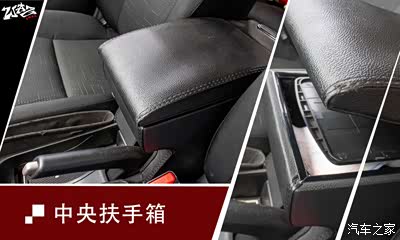

我飞度原车没有中央扶手箱,手刹这里是几个储物格。后装一个中央扶手箱。使用基本没什么异味,装点票据,小东西什么的挺实用。就是做工一般,塑料板经常掉下……建议要买扶手箱,买做工好点的

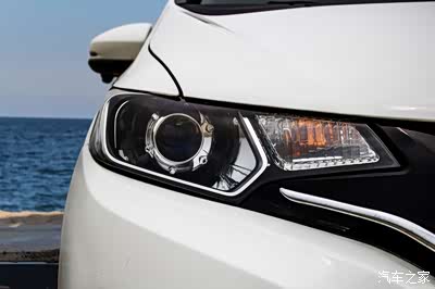

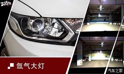

飞度GK5原装是H4卤素灯,改了个氙气透镜,提升夜晚开车的安全性。大灯样子相对那些妖艳的改装大灯来说,显得很朴素。唯一的一点,就是后悔没上易改件。

       但对于一些涉及车身、线路等加装改装的话。墙裂建议一定要考究好具体的施工过程,配件一定要使用质量过关的产品。比如安装尾翼,能不钻孔决不不钻孔安装。蜗牛喇叭、加灯、加喇叭等等,要用质量好的配件和线组。
