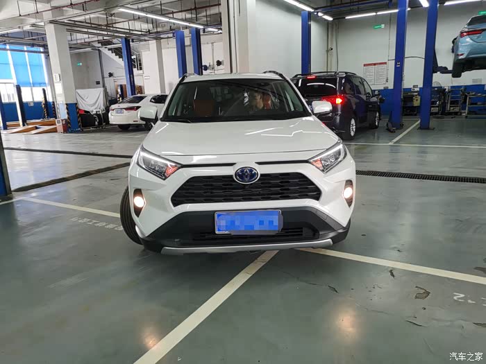

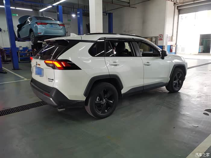

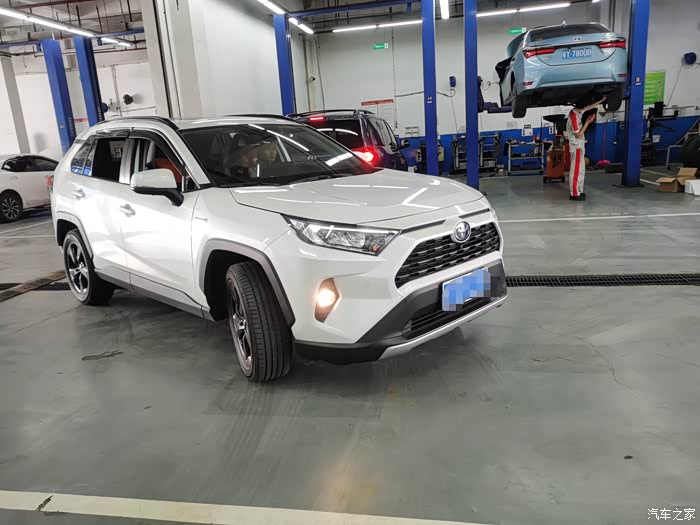

大中午来的,车可多了,店员有些忙,等待了一小会

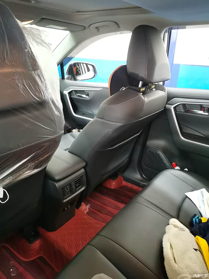

前台人员看一下机头抽出机油标尺标尺,检查机油使用情况并记录。绕车检查记录车子是否有剐蹭、里程数,油量、车上物品,给车座椅套上一次性护套,提醒我拿走贵重物品,就可以进去办公室开项目单。

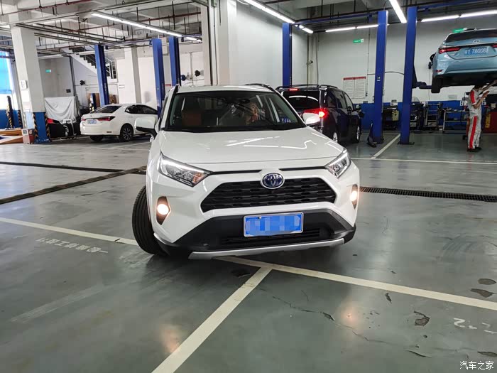

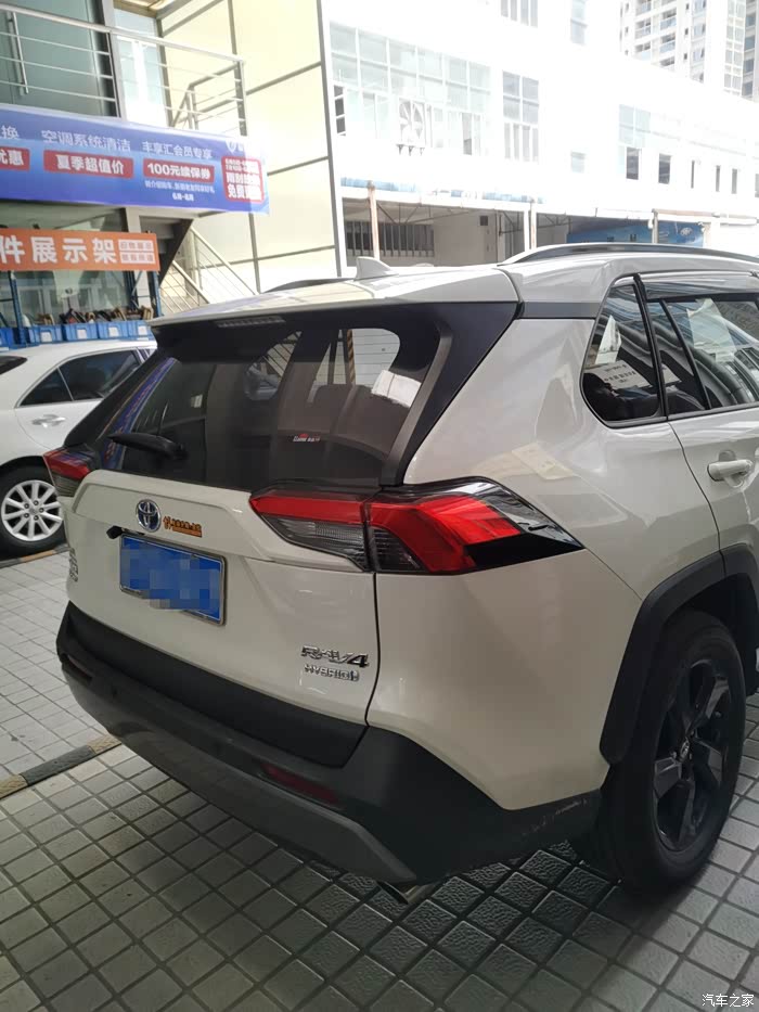

车就停在办公室外面的接车区等待工作人员
中午四s店里有免费午餐吃,工作人员说中午不休息帮我弄出来,我就没有必要吃

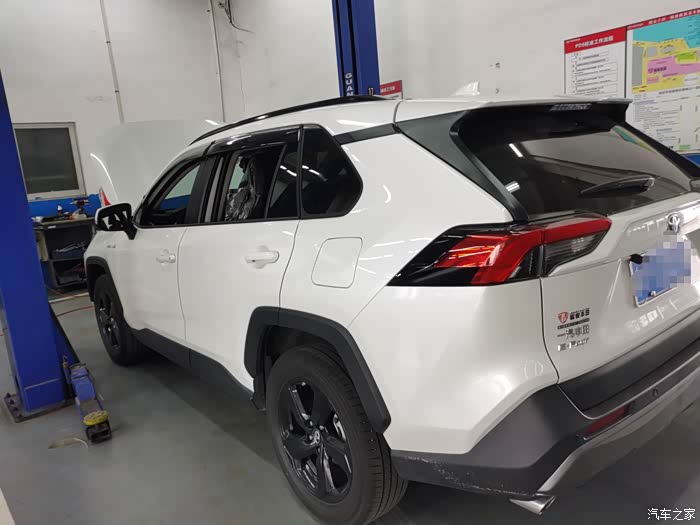

简单保养很快就开好单开进车间作业

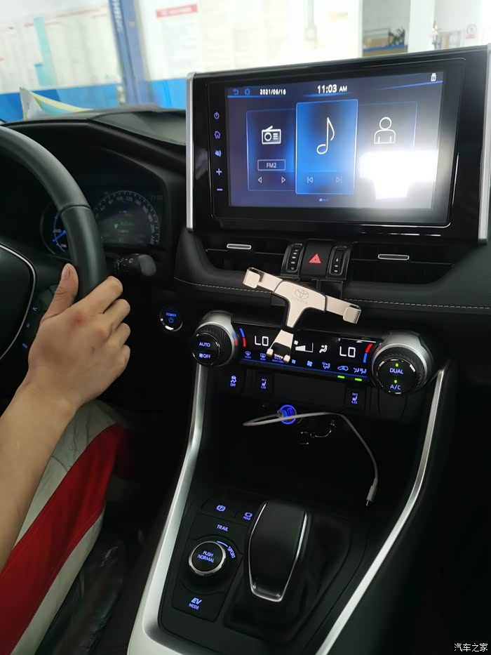

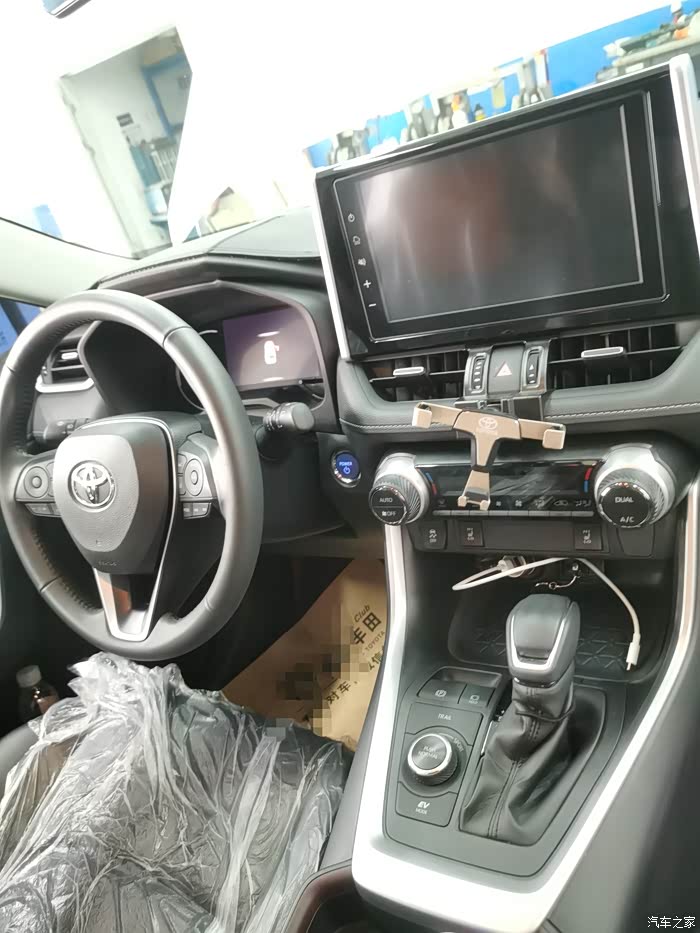

这个手机支架是做首次保养时送的

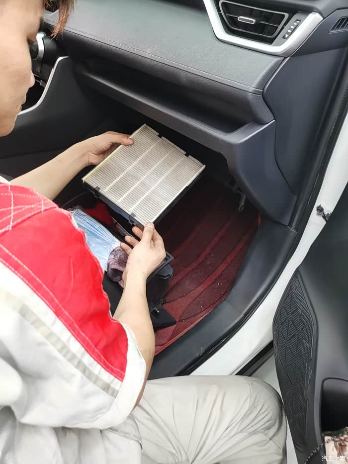

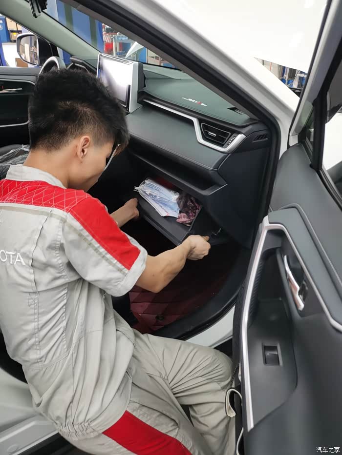

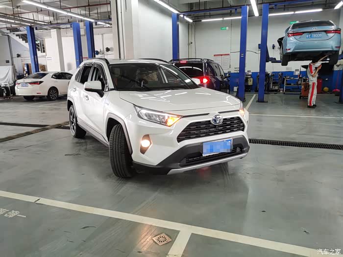

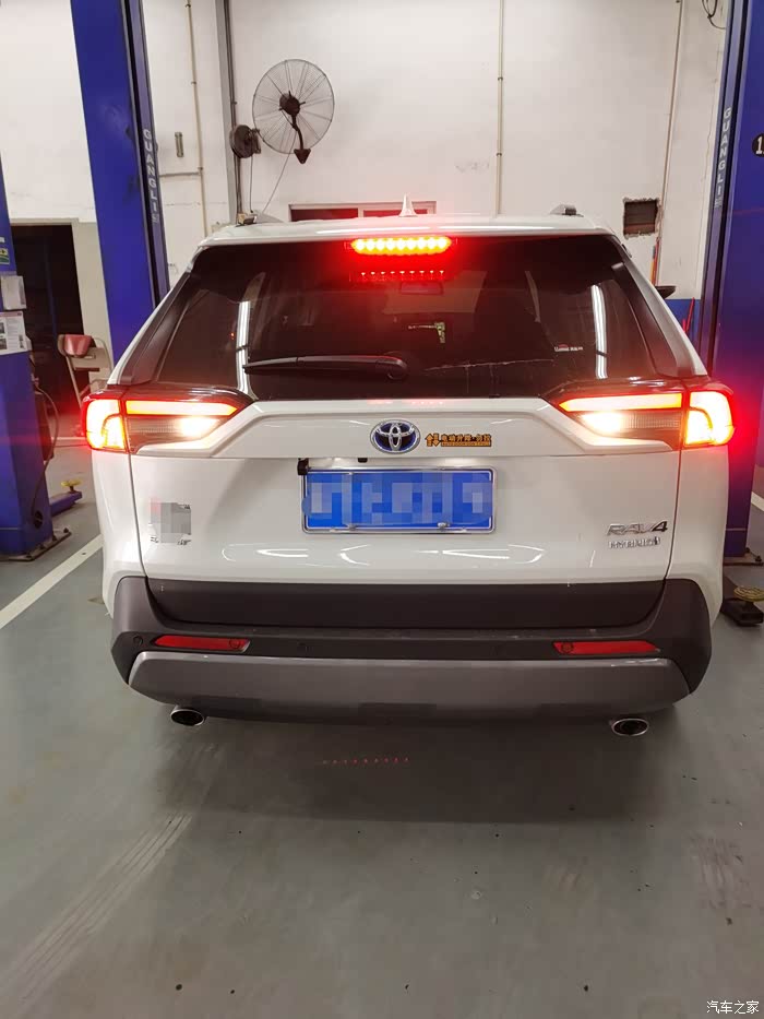

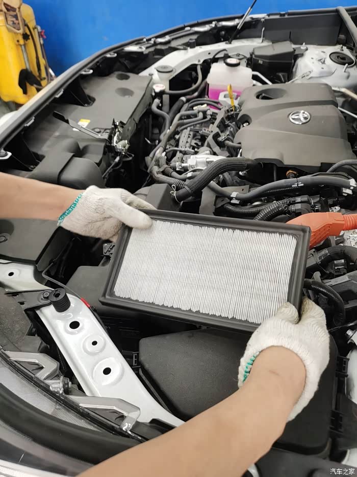

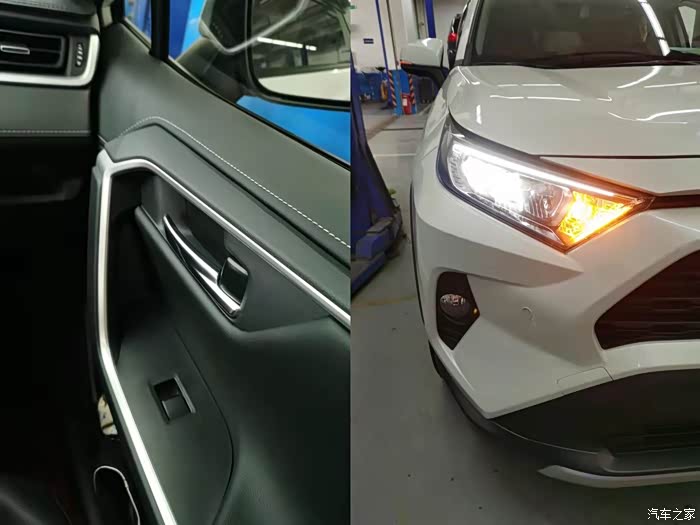

开进车间下车前师傅检查灯光雨刮,下车师傅也是第一时间打开机盖,然后把空调滤清器和空气滤清器都拿出来放一边,检查后该清洁清洁该换就换,需要换的师傅会写在单子上的。
空调滤清器在这个储物箱里面,拿开这个储物箱才能拿出空调滤清器
空调滤清器长这样,像百叶窗一样,简简单单的
空气滤清器也要拿出来检查

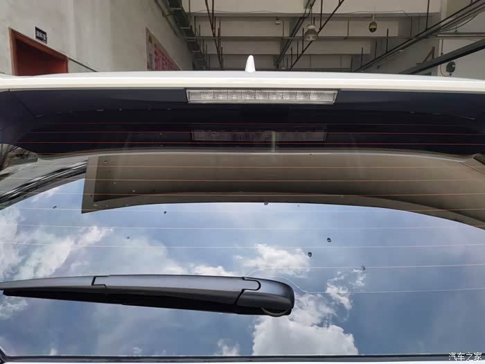

还是电动尾门方便

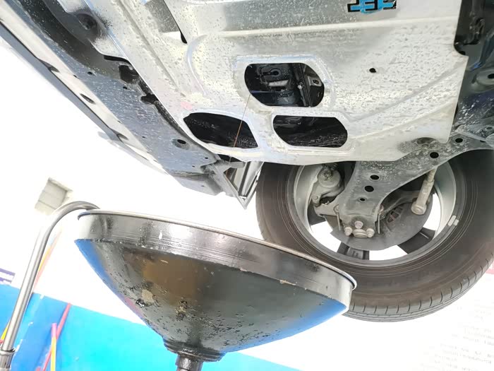

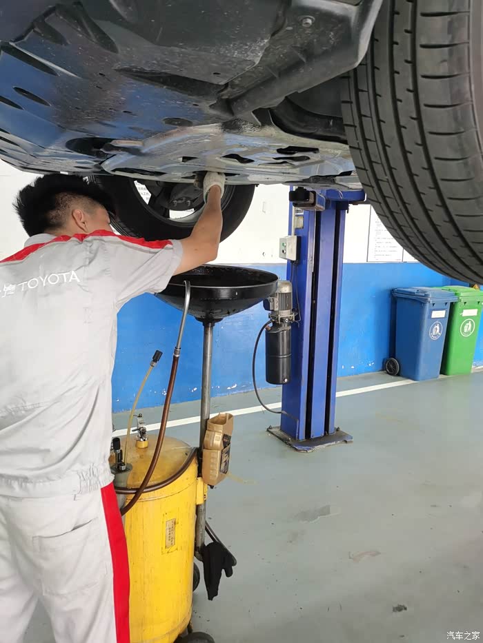

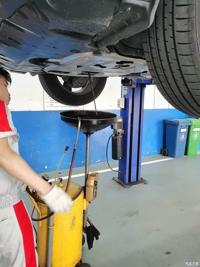

把两个滤清拿出来就把车子升高放机油,把机油滤清器弄出来,机油就漏出来放在回收桶的漏斗上。接着就去检查测量其他的项目。
弄出机油滤清器
机油黑色的,实在太黑

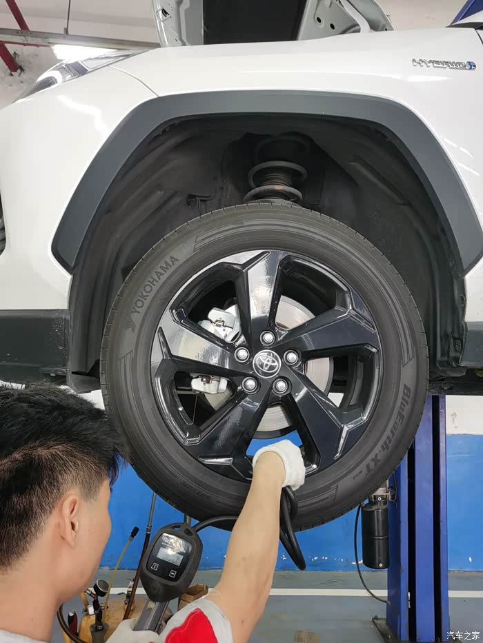

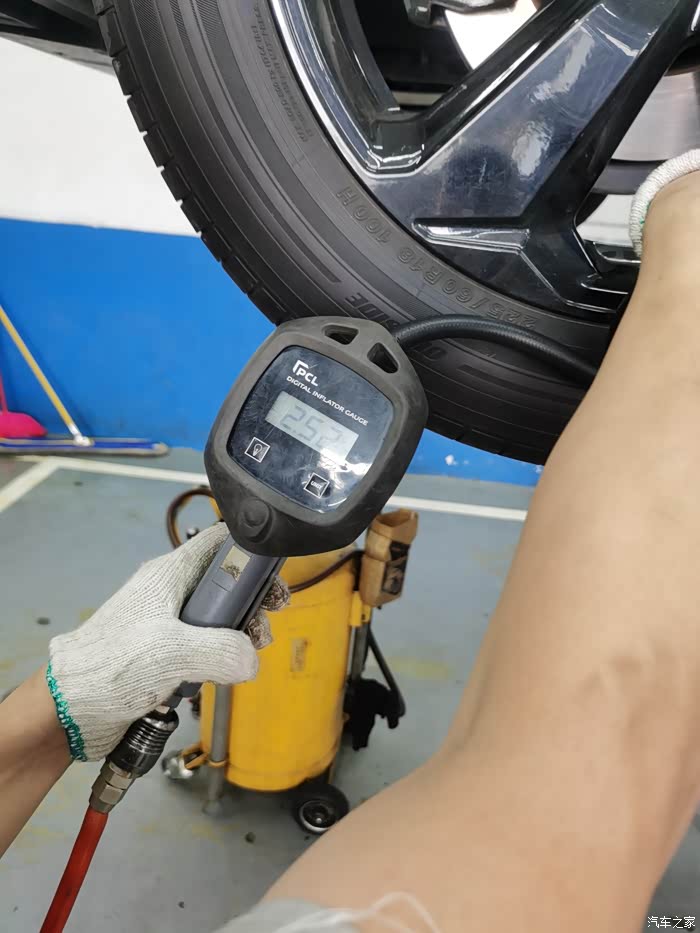

最常规啦,轮胎充器,简单又不能省
胎压数值可观,

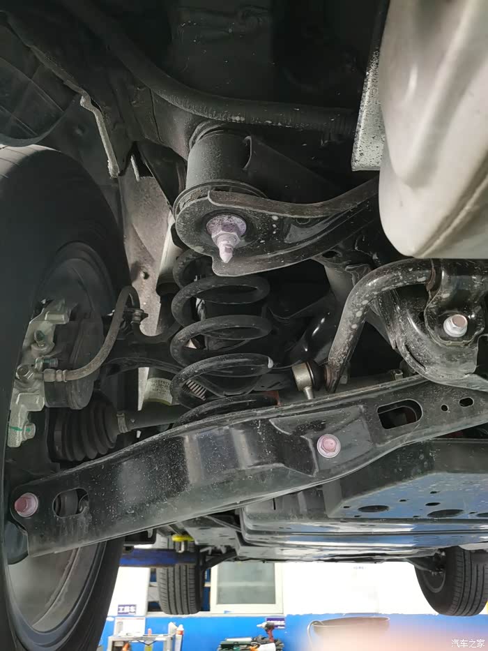

拿个灯照着看一遍底盘

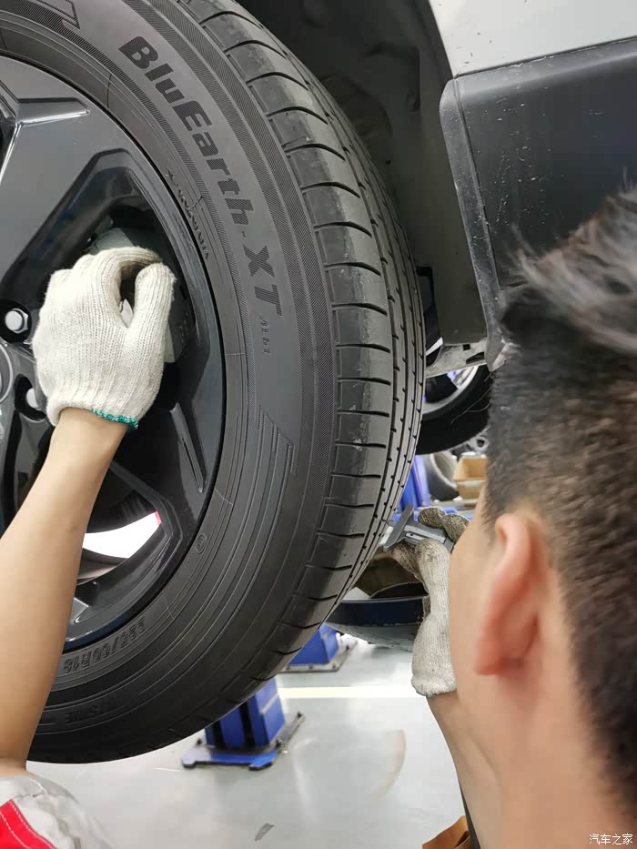

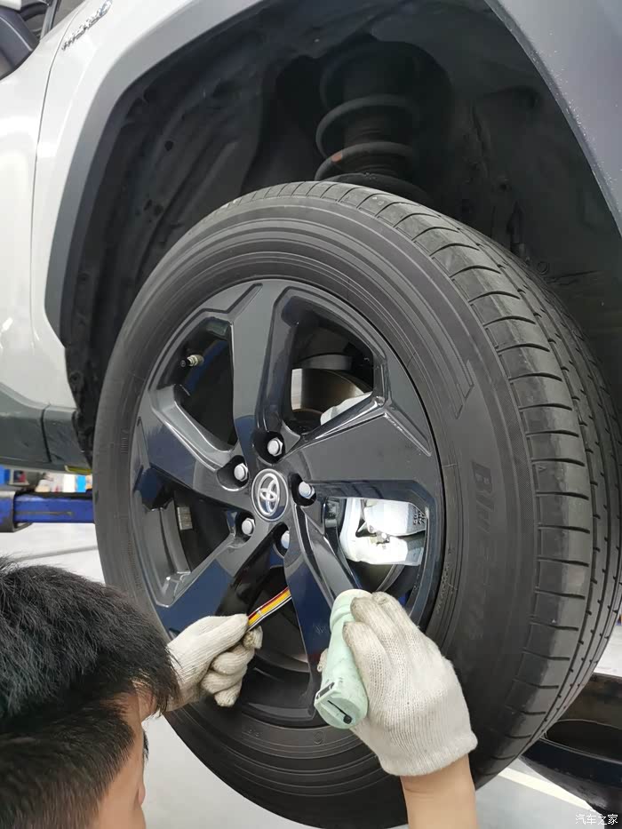

量一下四个轮子的胎纹磨损情况
这个测刹车片吧?四个轮子测一下
电池检查测试报告单和以上的底盘、胎纹、刹车片等零件磨损情况测量数据师傅会钉在单子和记录到单子上,前台工作人员会联系和我说明使用情况 是否正常,是否需要更换。

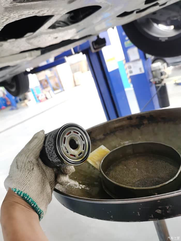

机油滤清器,每次常规保养都要换新的
以上项目做好,旧机油漏的差不多了

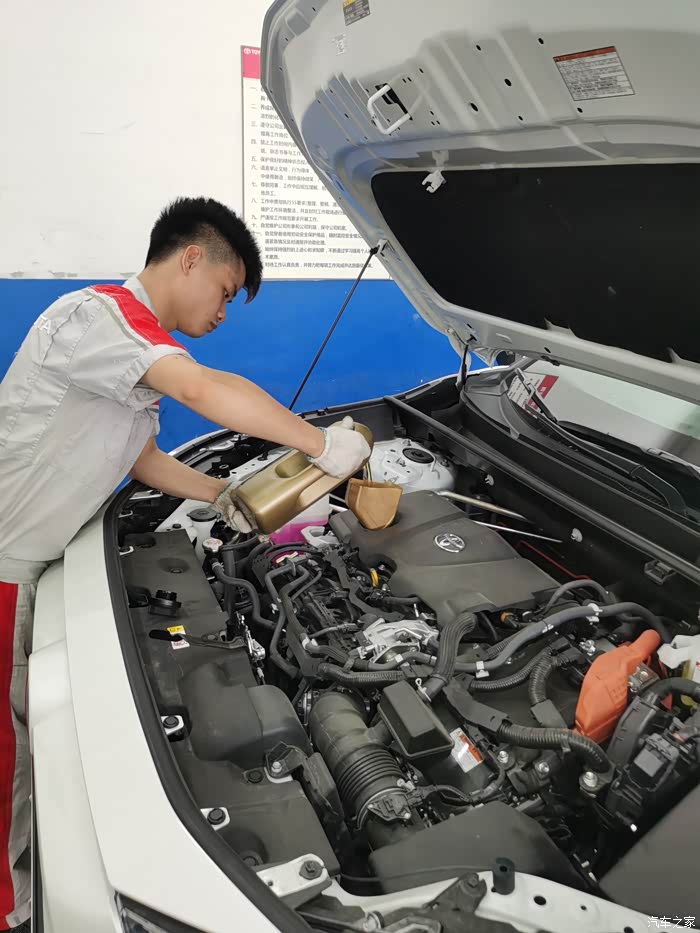

漏完旧机油,装上新机油滤清器就可以把车降下来添加新机油和喷油嘴清净剂,检查其他油液箱是否需要添加油液,雨刮水加上,清洗一下机头,最后各个盖子拧一下。
添加新机油

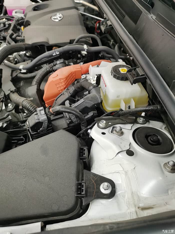

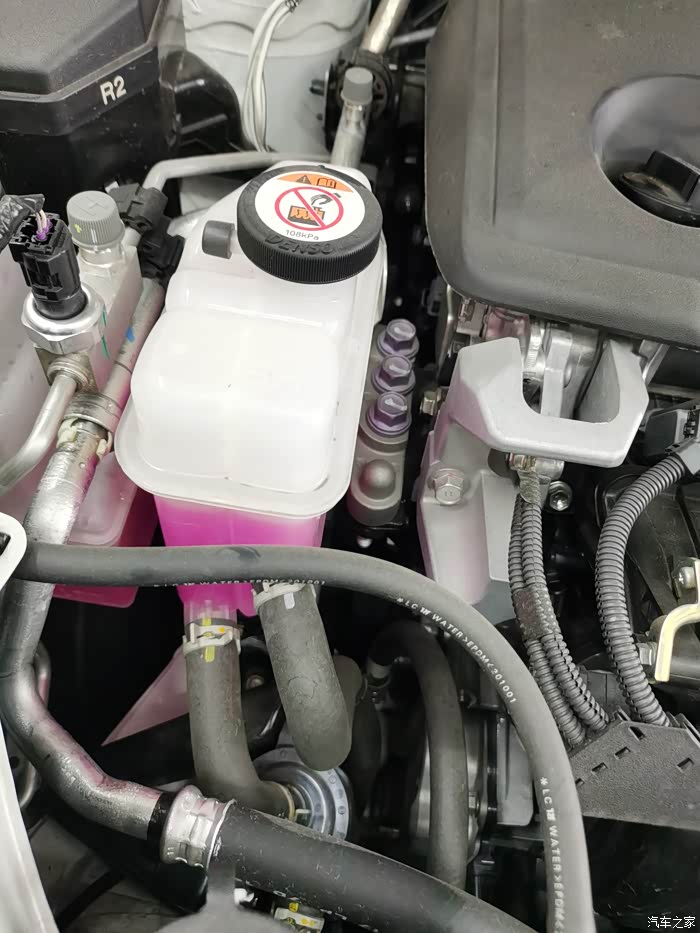

冷却液

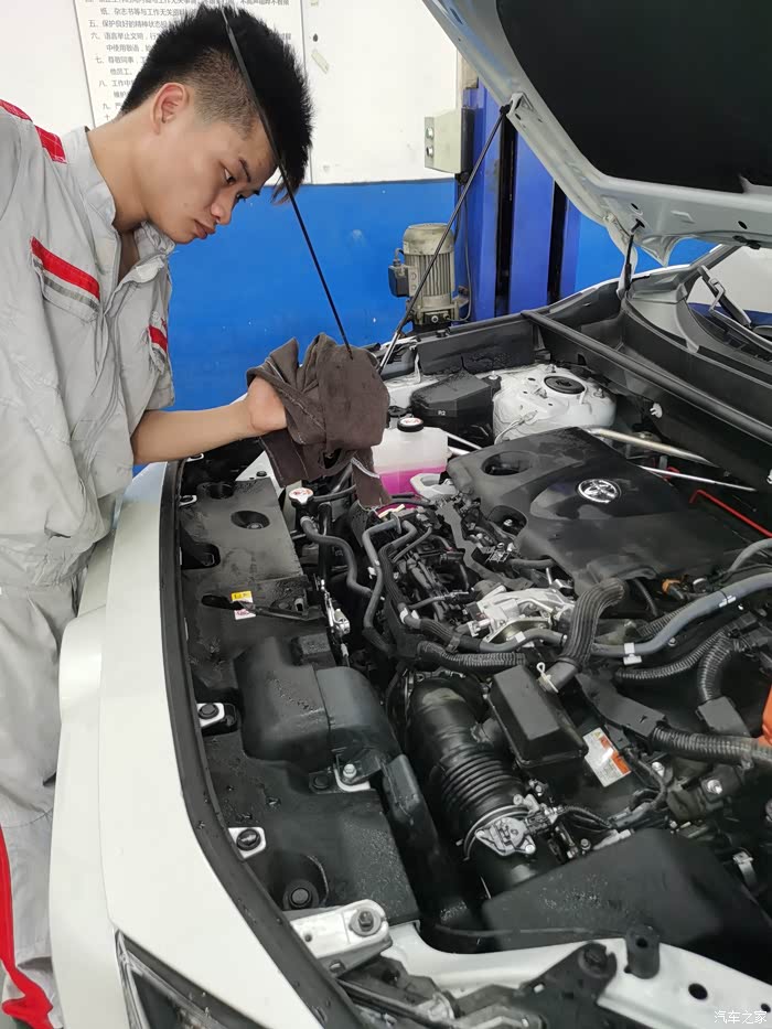

这时机油静置过了,可以检查机油入油量。先抽出机油标尺用毛巾擦干净,然后放回机油标尺,再抽出 观看机油液位是否在机油标志的上下限之间,反复检查看多次。确认过就关盖,本次保养完成,开去洗车就可以交车。

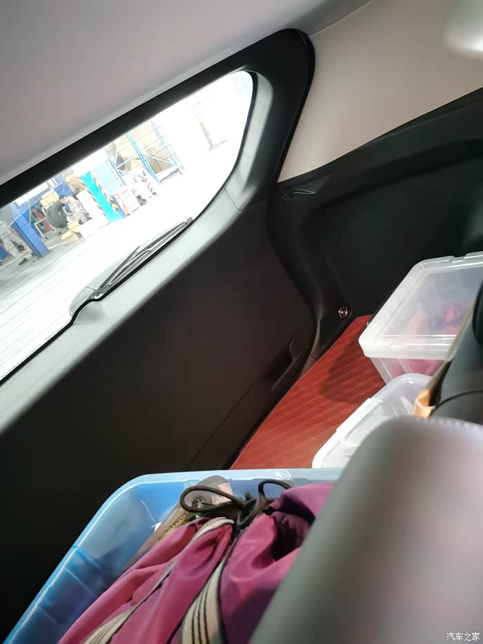

尾箱满足日常活动,家庭出游装大包小包不在话下

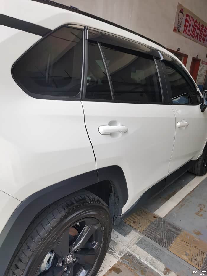

洗完开出来,还有些小水未干,马上交车了
