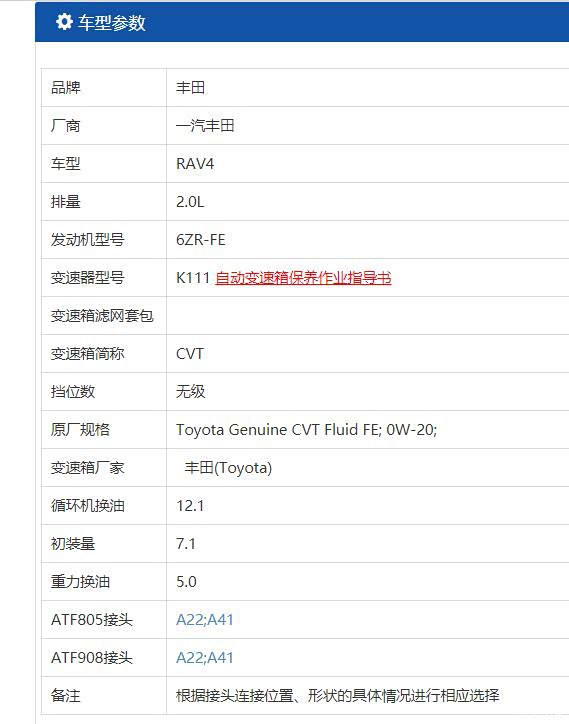

5年57000km,2.0 cvt型号为K111变速箱,出厂装量7.1升变速箱油。

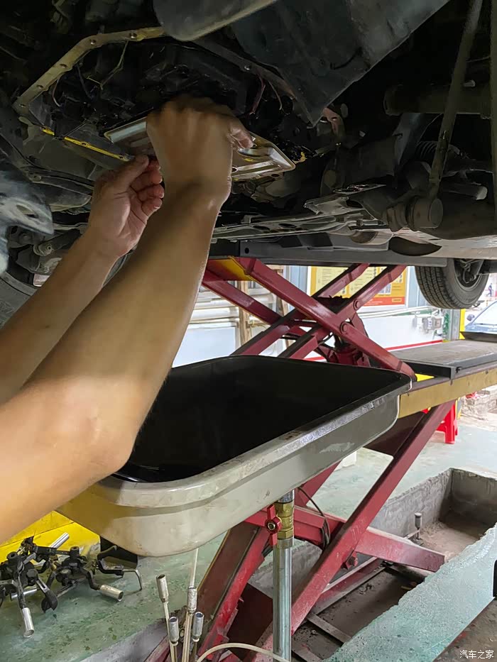

因为跑了长途回来3个多小时路程160km,直接去修理厂拆油底壳放油1L+2L油底壳油,更换变速箱滤网,清洗底壳和铁屑。

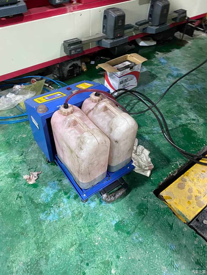

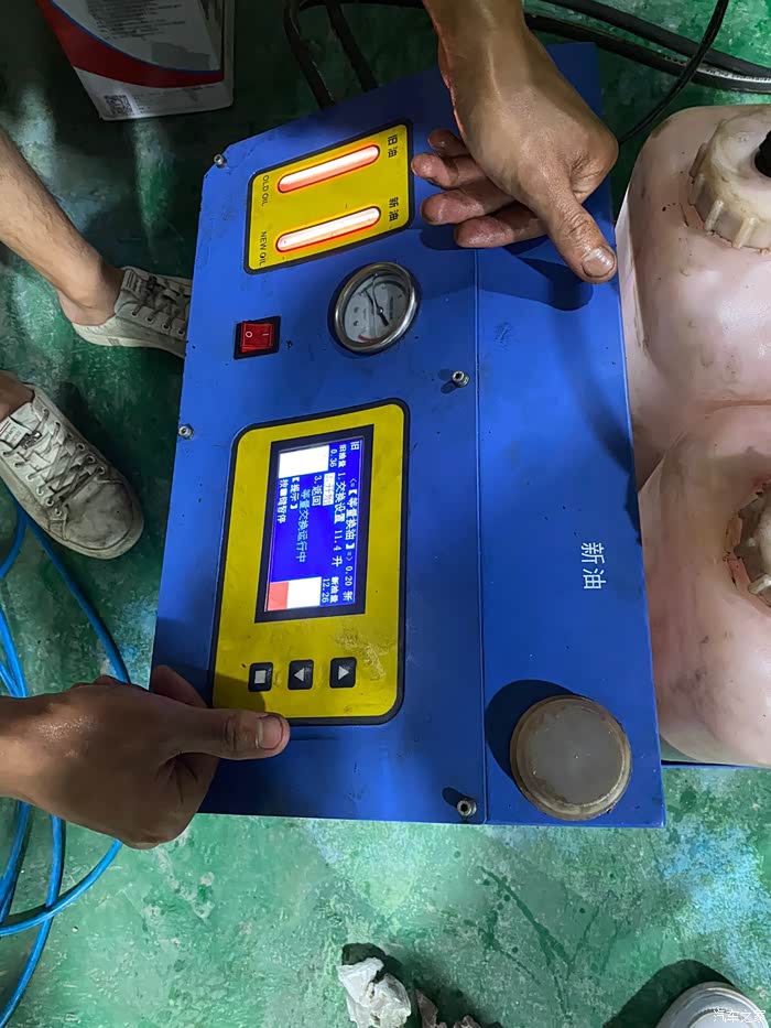

装好以后,着车状态下,循环机加注3L新油,剩余9升新油循环机置换爱信变速箱油内部9升旧油。

2015款rav4,2.0变速箱型号K111

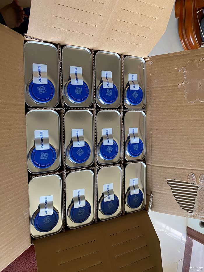

爱信变速箱油12L
每瓶1L

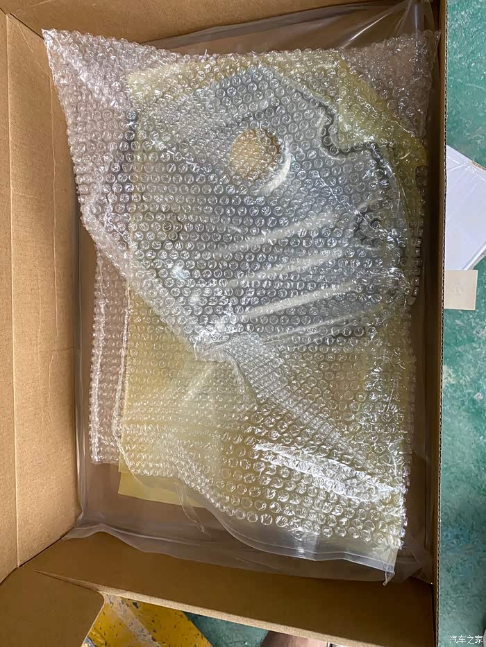

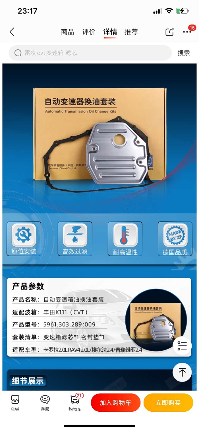

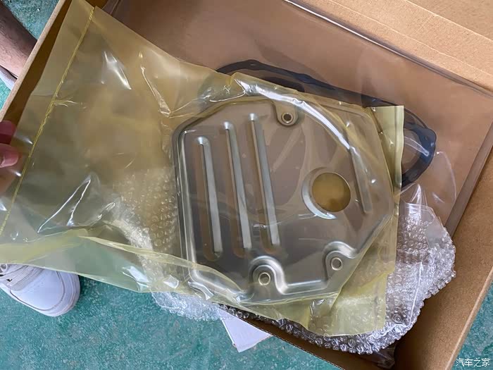

采埃孚变速箱滤网+塑料垫片,还是用原厂的铁垫片,这个垫片没用

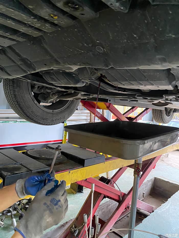

放变速箱油
变速箱滤网

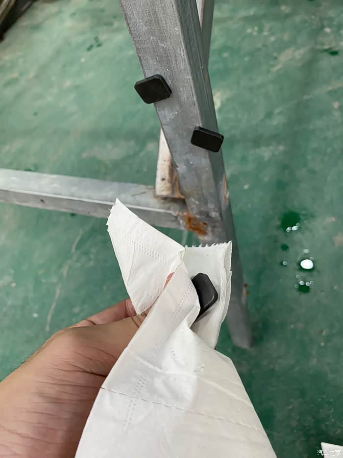

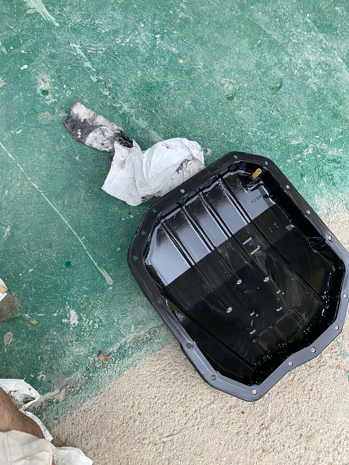

变速箱底壳清洗,去铁屑

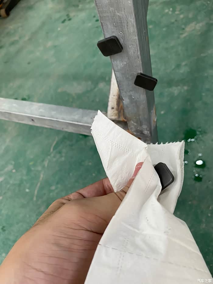

磁铁一个个擦掉铁屑
擦干净点
装上新的采埃孚变速箱滤网
采埃孚滤网固定好了

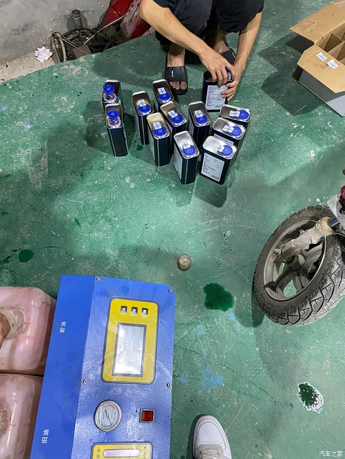

开始往新油桶加12L爱信变速箱油

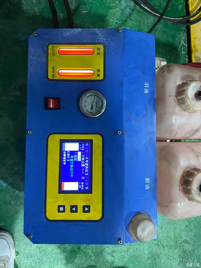

着车更换变速箱油,因换滤网螺丝只是放掉了旧油1L+油底壳2L,先打3L新油进去
然后剩下的9L新油置换9L旧油出来
后面9升新油置换完成
