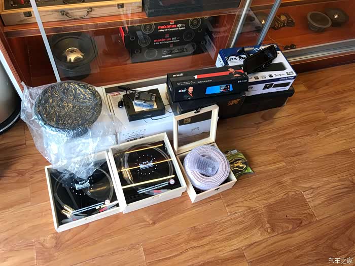

改音响的惯例,器材展示
器材都是我自己买的,烧友圈里热心朋友还是很多了,要特别感谢一位上海的烧友,带我绕开了不少坑
多请教少走弯路,少交学费
多请教少走弯路,少交学费

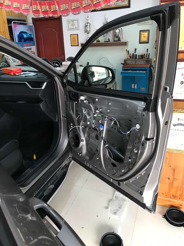

右前门门板开拆,可以看到内部结构

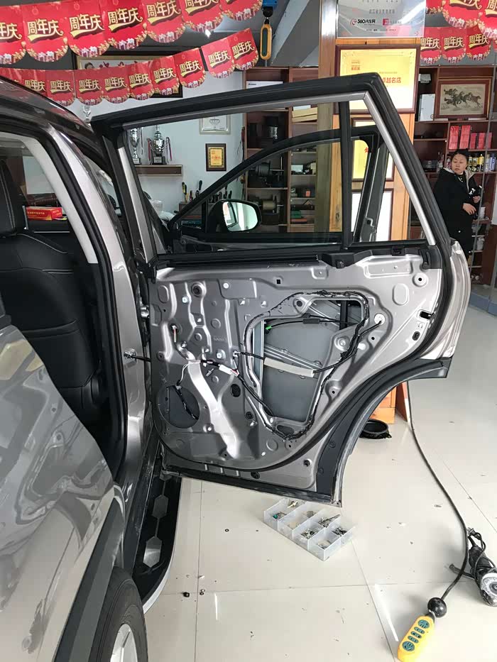

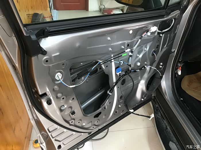

右后门门板拆除
左前门门板拆除,孔洞处原车是一张塑料膜防水用,我直接贴一张止震板防水效果更好

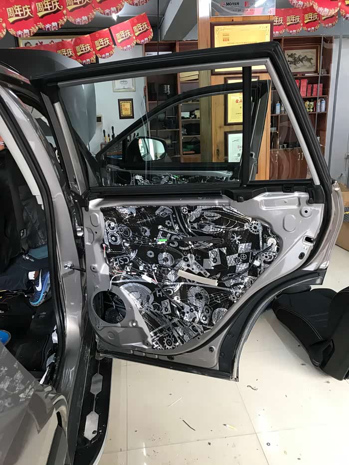

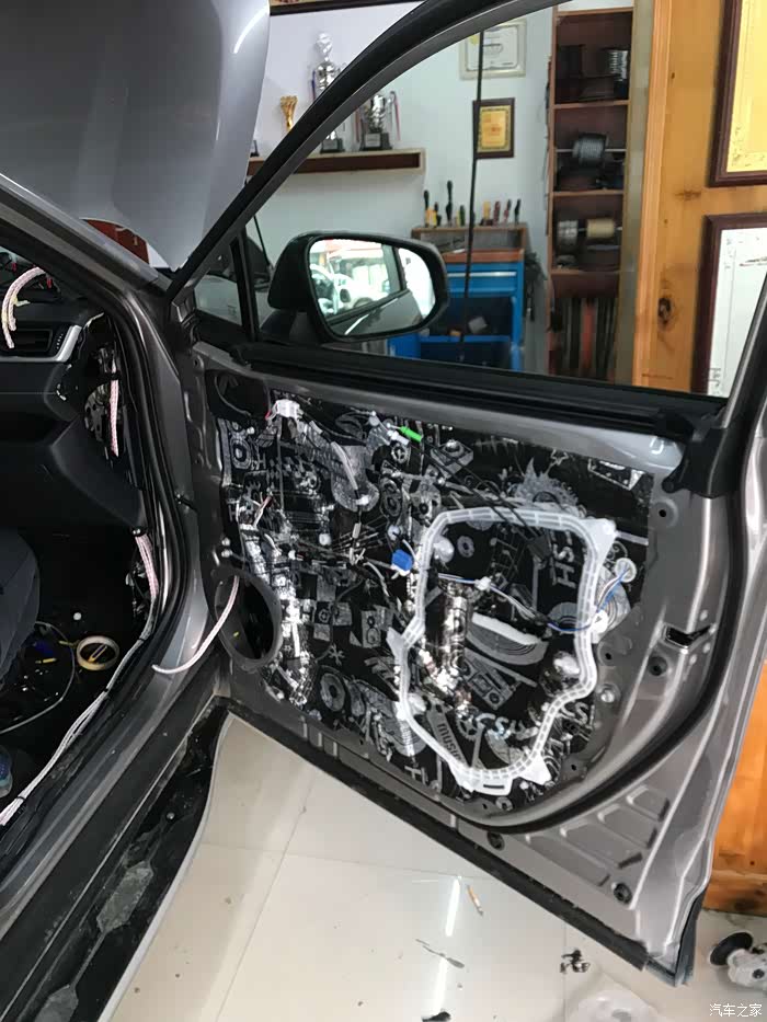

左前门隔音处理,采用内部+外部双层止震板处理,塑料门板背面再贴吸音鸡蛋棉,为喇叭发声提供空间,避免腔音和共振。
右前门隔音处理,也是内外双层
右后门

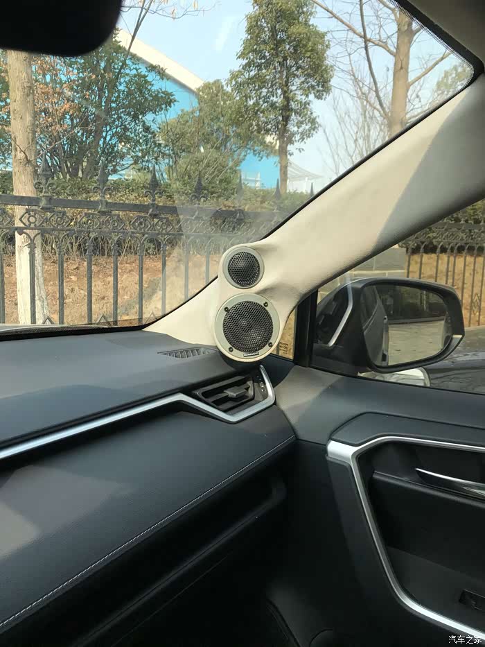

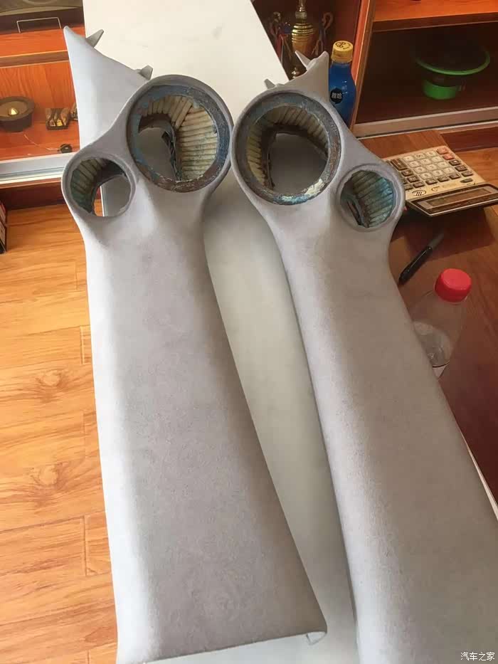

A柱倒模+包绒布,有点被坑,其实这价格完全可以包皮的
右侧A柱倒模完工,有车友可能担心视线问题,可以明确告诉你,RAV4的A柱这种8字形倒模,右侧上部会略微有点影响视线,但是很小,不会影响行车安全。
左侧A柱倒模完工,左侧一点视线也不影响!
A柱视野,实际没照片影响这么大,RAV4的A柱视角还是不错的

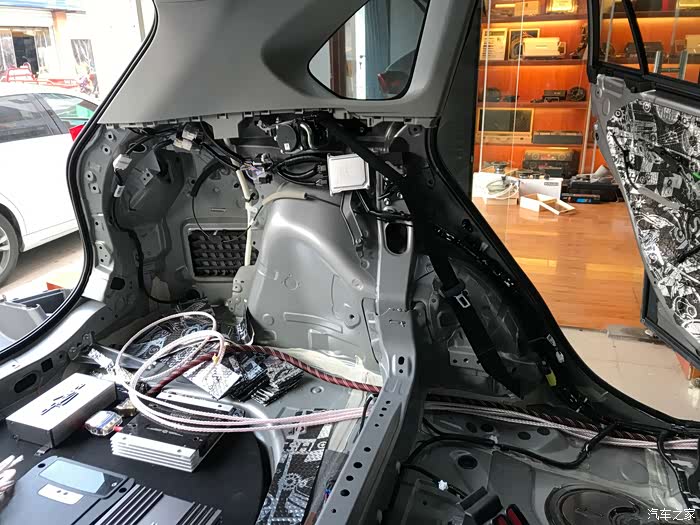

布线,因为A09主机放在副驾驶座位下面,功放和电源放后备箱那,所以一共要走6根喇叭线+1根电源线+1根信号线过来,为了保证效果,尽量用好点的线,后期想升级就简单了。

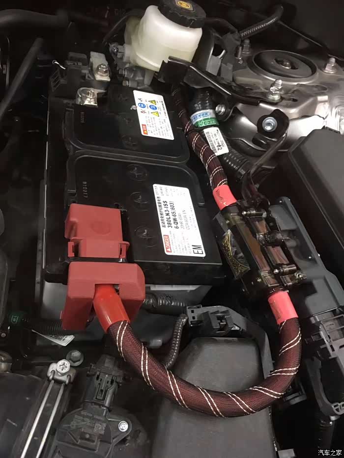

主电源线+保险,规范安装后期不用担心影响原车线路安全

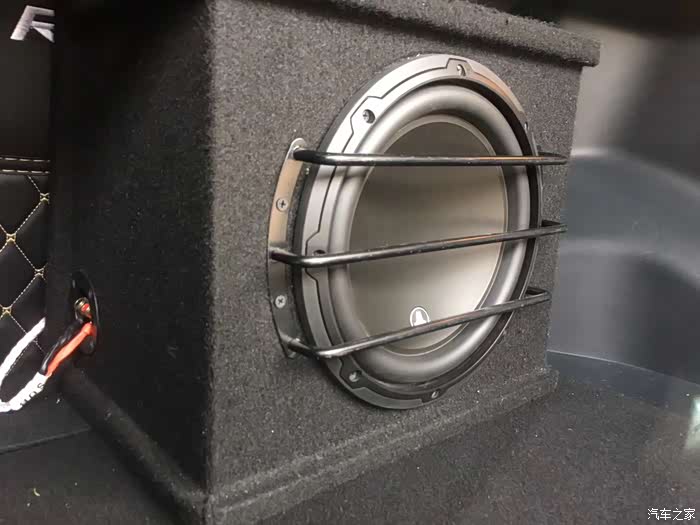

低音炮,底部用魔术贴固定在地板上,不用担心到处跑
器材区,RAV4的后备箱太惊喜了,本来改造店老板说把备胎拿掉放器材,我考虑半天提出器材固定在薄一点的木板上面然后试试放在备胎和后备箱盖板中间的夹缝里面,RAV4后备箱盖板有有两个位置固定,结果盖板放上层固定处空间刚好还多处1CM左右散热空间,这样就完全不影响备胎和后备箱空间了,唯一弊端就是拿备胎要把器材板抬起来,挺重的,估计得二十多公斤吧
