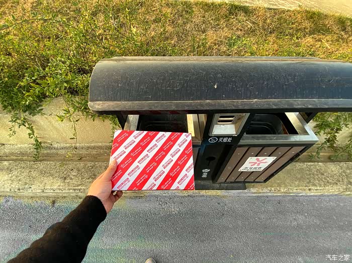

最后把旧的空气滤芯丢进垃圾桶,走时不带走一片垃圾。

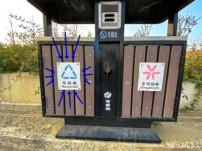

可回收和不可回收,我们丢进可回收就行了,因为空气滤芯的材质就是那种可回收分解的。
