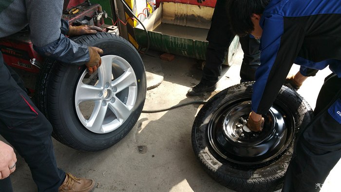

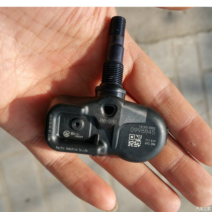

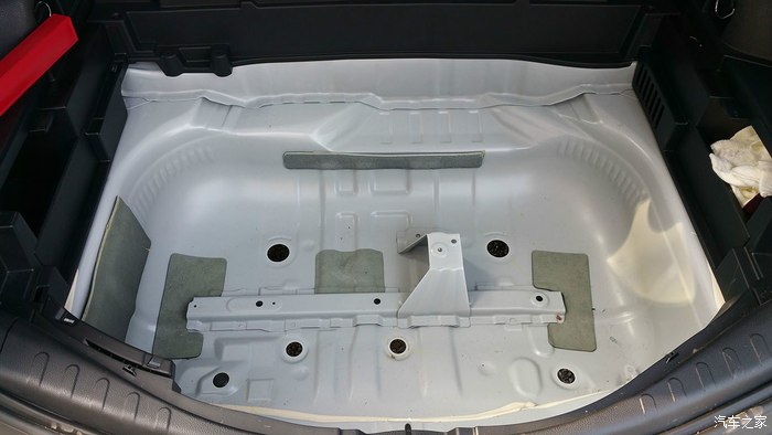

考虑日常在城市行驶,非全尺寸备胎完全能满足需求,同时能空出不少空间,于是按照美标RAV4的规格购买了168/80/R17的非马牌的非全尺寸轮胎,又购买了二手很新的丰田非全尺寸轮毂,全部花费500元,弄完以后很满意,多出的空间能装很多东西,同时备胎也轻不少能拿动了,原装的搬起来非常吃力,女士是无法独自换胎的。如果要去西藏,再把原装胎带着,多重保险。在搞的过程中发现放后备箱的地方铁皮很薄容易潮湿生锈,我自己对内面进行了喷塑,后面准备用地板装甲把外面也喷了。通过实践发现,拿走一个备胎,胎压监测并没有报警,同时我也看到胎压监测模块的真容,从结构来说,以后是可以自己换电池的。
比较下大小变化明显
见到胎压感应器了,做工精致,从结构看自己可换电池
这里强烈建议喷塑防潮,几个泄水孔很容易锈蚀

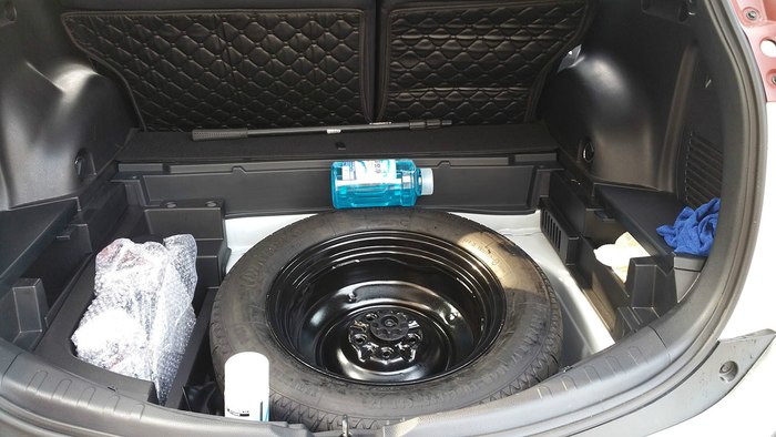

最终成果,一下能多放不少东西,胎下面也能放不少,我的杂物全部放进去了,现在后备箱上面干干净,对我个人而言花的代价很值。

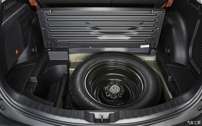

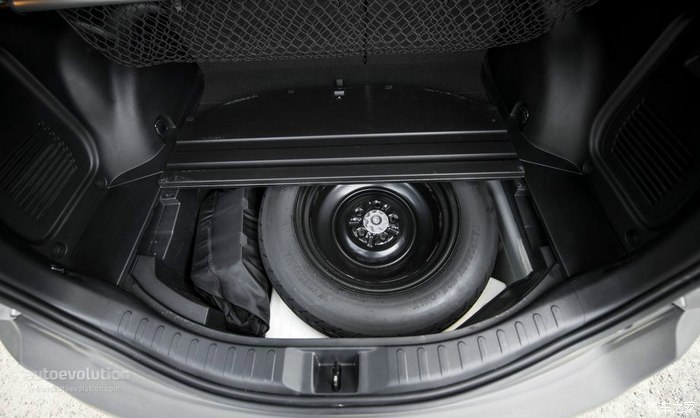

这是美版非全尺寸备胎的后备箱
