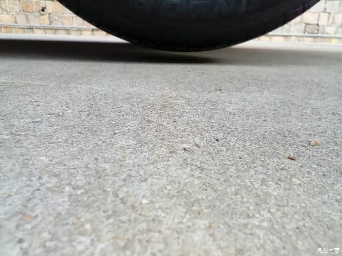

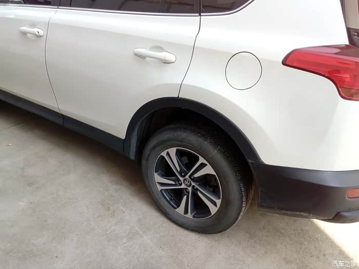

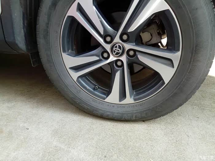

下楼发现左后轮胎瘪了。开车之前应该养成绕车一周的习惯,一是为了看一下车身有没有划伤,再一个是为了看一下轮胎有没有缺气的.像这种情况如果没发现,直接开车走,那轮胎基本上就废了。
很明显的变形
再来张局部的

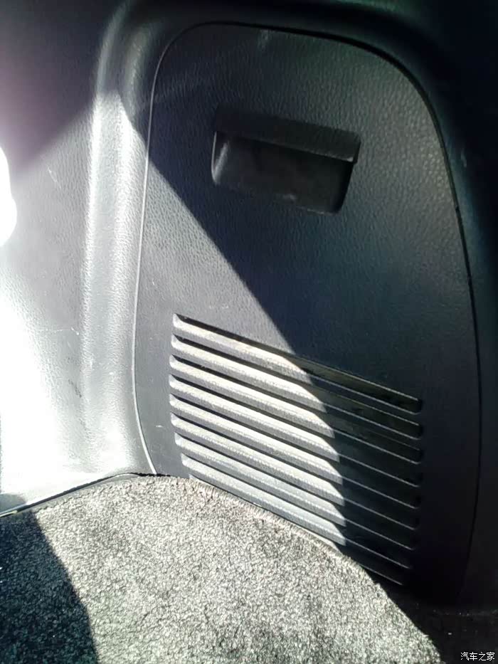

首先要知道随车工具放在哪

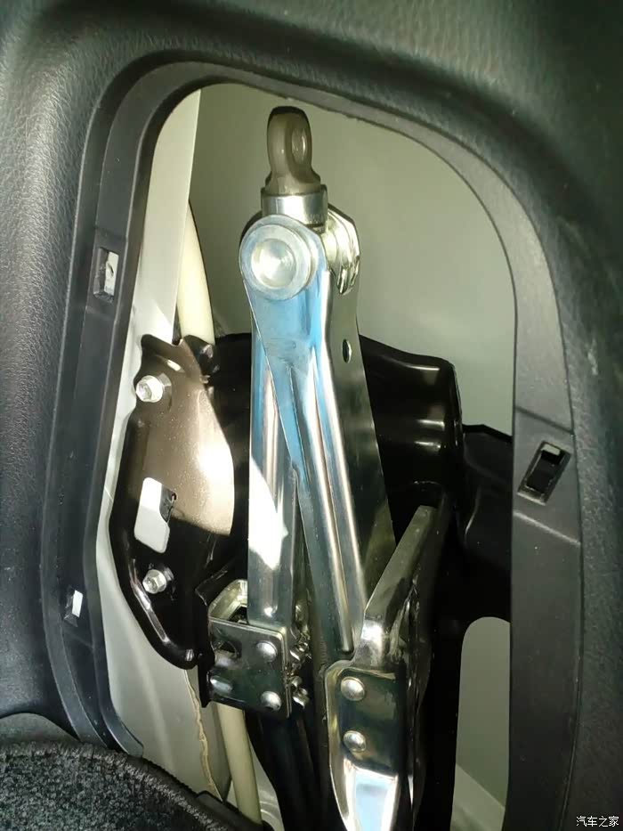

千斤顶放在后备箱的右侧

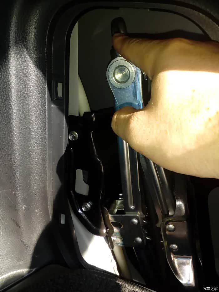

打开盖露出千斤顶
往下拿千斤顶的时候一定要逆时针旋转顶部位置,这样千斤顶就会松动,你就可以拿下来了

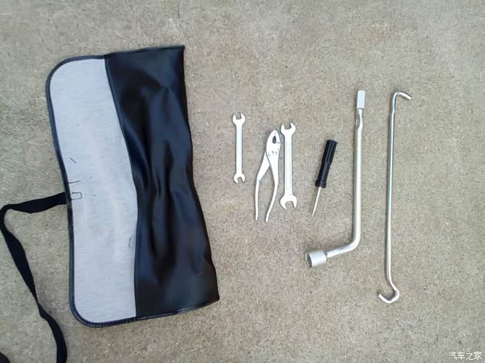

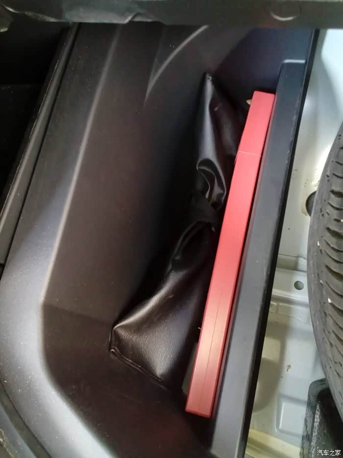

随车工具清单

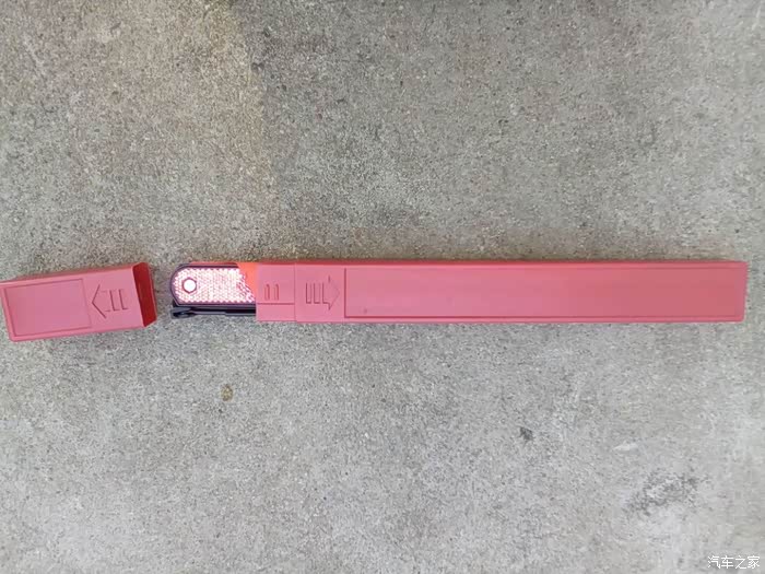

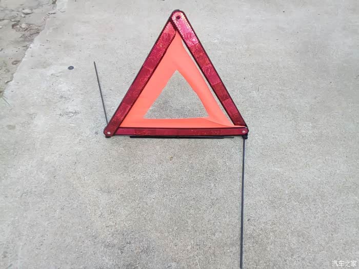

三角牌
展开的三角牌。如果在路上,为了安全考虑,一定要把三角牌展开,放到来车方向一侧,为自己的车留出安全距离

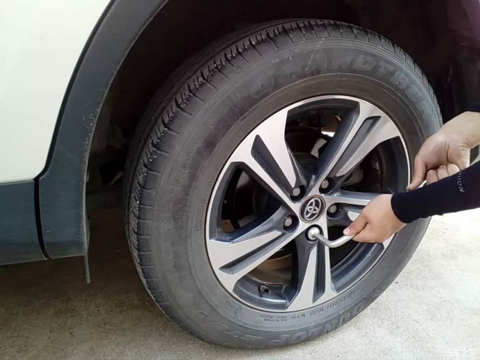

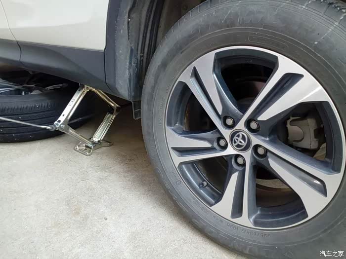

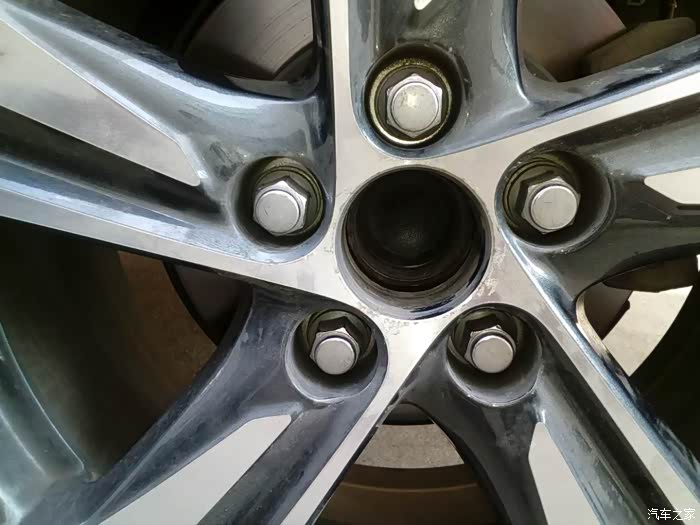

第一步:先用轮胎扳手将要换的轮胎的固定螺丝松开,这时候不松开,用千斤顶支起来就不好松了。

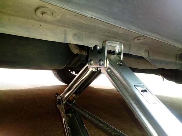

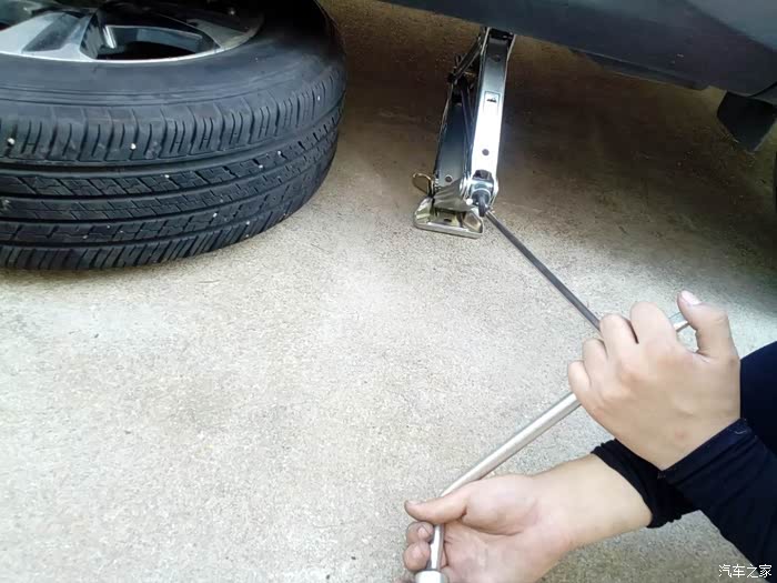

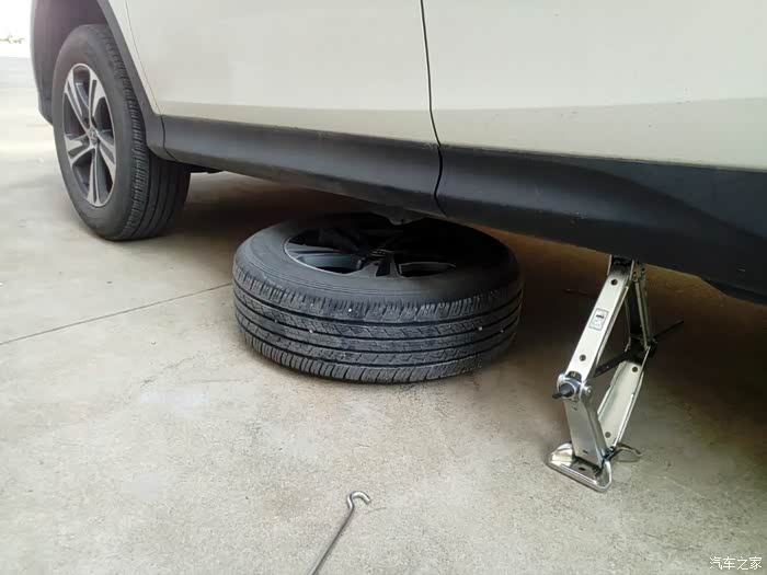

车辆的底部都有支起车辆的位置,这个地方比较坚固,能承受住车身的重量,顶其它的位置容易变形。这个位置很好确认,就是带有缺口的位置
工具的使用方法

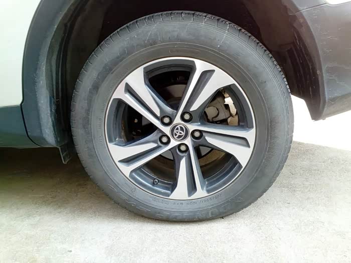

将车辆举起一点后,将要换的备胎塞到车底下作为后备支撑,目的是防止千斤顶中途倒了或出现其它异常情况
如果支千斤顶的地面不平整,一定要想办法让千斤顶下面的接触点平整,否则在举升过程非常危险
当轮胎与地面有一定的间隙了,这时候就不用举升,举得越高越危险

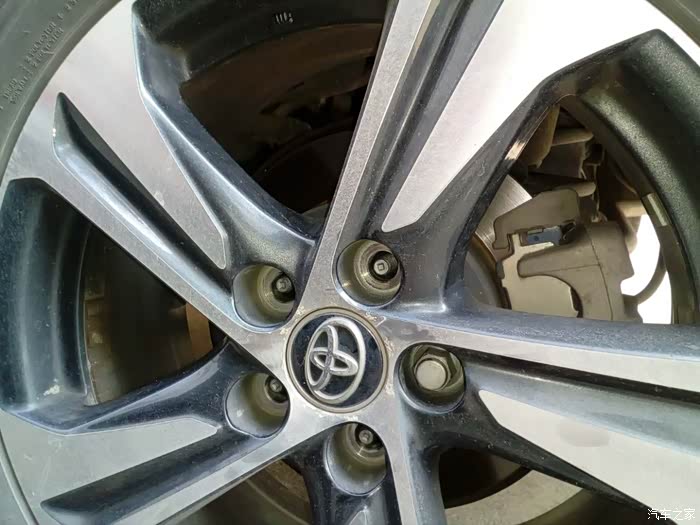

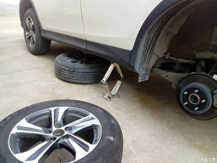

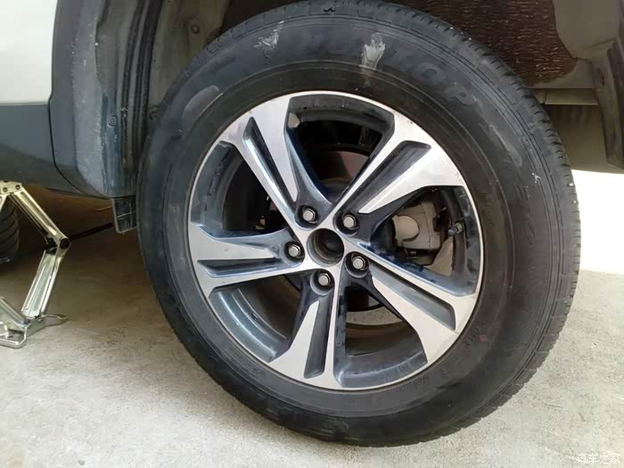

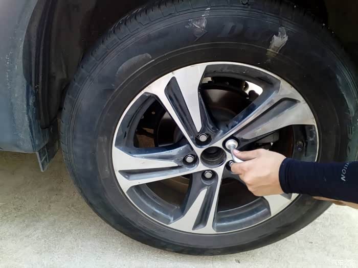

将轮胎螺丝逐个拧下来,当拧到就剩一个螺丝时,如果此时轮胎还牢牢的纹丝不动,你就用脚踹几下,这时候轮胎就松动了
拆下轮胎后,将两个轮胎的位置互换,然后将备胎装上(车底下一定要放上轮胎,它是保证人员和车辆安全的)
将轮胎螺丝拧上,一定要保证螺丝都进入螺丝眼中,然后用扳手将螺丝拧到底
将千斤顶落下来之后用扳手将螺丝拧紧,不用用非常大的力量,只要是拧到底用力再紧一下就可以了,劲大了,螺丝就断了。
这样备胎就换完了,剩下的就是收拾工具和损伤轮胎,需要注意的是一定要将后背箱的轮胎和千斤顶固定好,否则在行驶过程中它会叮当响,非常烦人。坏的轮胎赶紧补好,因为你也不知道下一次什么时间换备胎
