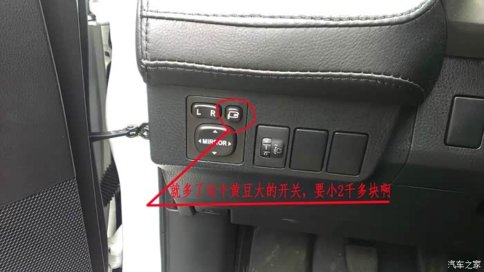

        要实现这三个功能,都市版跟风尚以上的版本,难易程度和成本是不一样的,主要体现在反光镜折叠上。因为都市版没有电动折叠反光镜,所以,如果你的车子是都市版,那么首先要增加电动折叠反光镜功能,增加的方法基本分为两种,淘宝上都有店家:
        1、更换全套反光镜及线束开关,使用原厂高配的电动反光镜。
        2、购买反光镜折叠电机套件,改装原厂的手动反光镜。
改装完了同时还能增加电加热镜片功能。
        我是采用第一种方法,价格高,但是均为原厂配件,比较放心。等完成了反光镜的升级之后,就可以开始进行锁车一键升窗、自动折叠后视镜和起步落锁这三大改装功能。

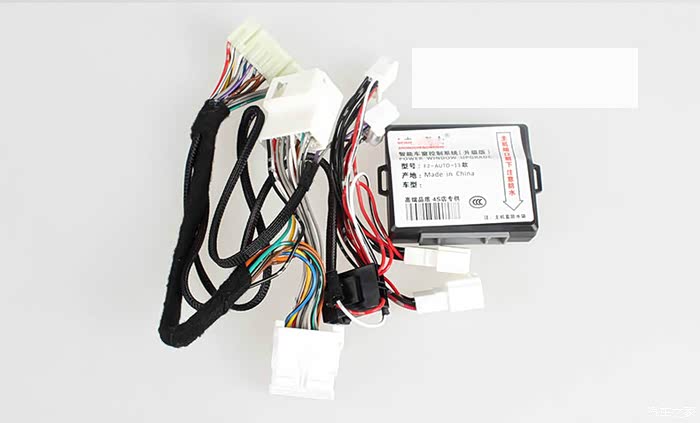

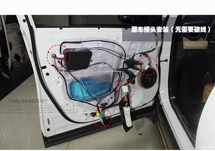

        先介绍锁车自动升窗模块。由于这个功能需要在熄火锁车后再控制车门升窗开关进行升窗动作,而且为了减小四个升窗电机启动的瞬时电流,四个车窗是依次升起来的,所以这个东西内部肯定分为锁车信号读取和发出升窗控制信号两部分,并且这个信号不是一般的模拟信号,而是数字信号(需经过车子ECU电脑处理)。这个模块就是通过串联在升窗开关线束和升窗开关总成之间来实现的,因为升窗开关总成里面有ECU电脑的CAN-BUS通信数据总线(就像单位的网线,只要把任意一个电脑网卡插上,就可以上网),可以读取车子的锁门信息。现在在售的升窗模块都不用破线,只要利用原来的线束插头,串联进去就行了
由于要连接升窗开关总成和升窗电机插头,所以这个东西是装在驾驶侧车门里面的。

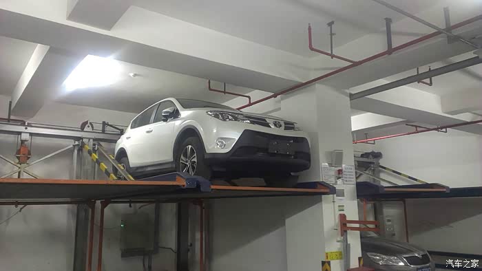

       2、 好啦,现在来介绍锁车自动折叠反光镜功能,一般来说这个功能可有可无,但本人由于车子每天上班要上机械车库,一旦忘记折叠反光镜,可能会出大问题,所以一定要加。使用后我发现,这个功能还有个附加用途,就是能够远距离观察出车子到底锁了没有,如果镜子折叠起来了,那就是锁门了。

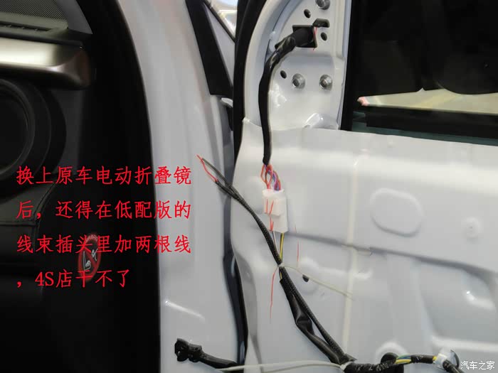

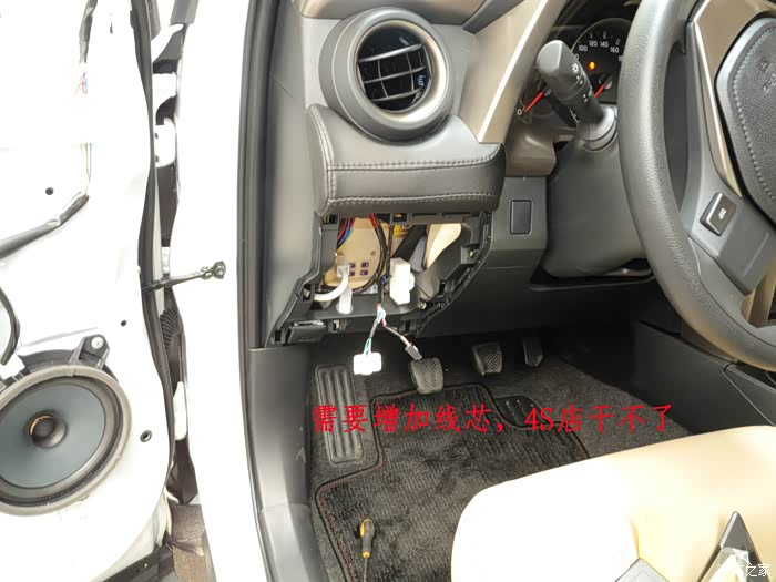

        都市版的先升级手动反光镜为自动反光镜,由于要破线,增加线束线芯,一般来说,三脚猫就不要自己DIY了,还是找专业店家来改吧。

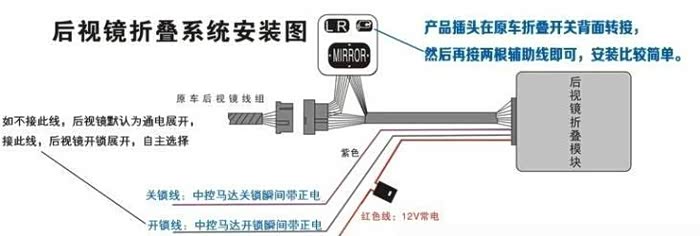

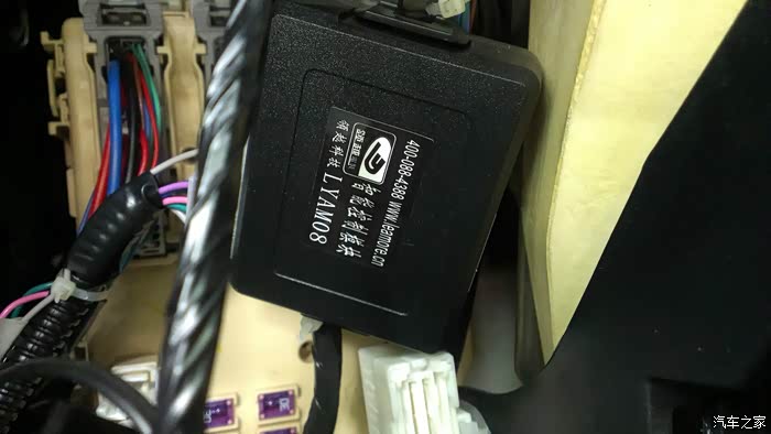

        由于增加的这个模块,一方面要通过车子的CAN-BUS总线读取锁车信号,又要在锁车后控制反光镜折叠,所以这个东西也是串联在反光镜折叠电机和反光镜开关总成之间的,位置就在方向盘左下角的保险盒盖内。

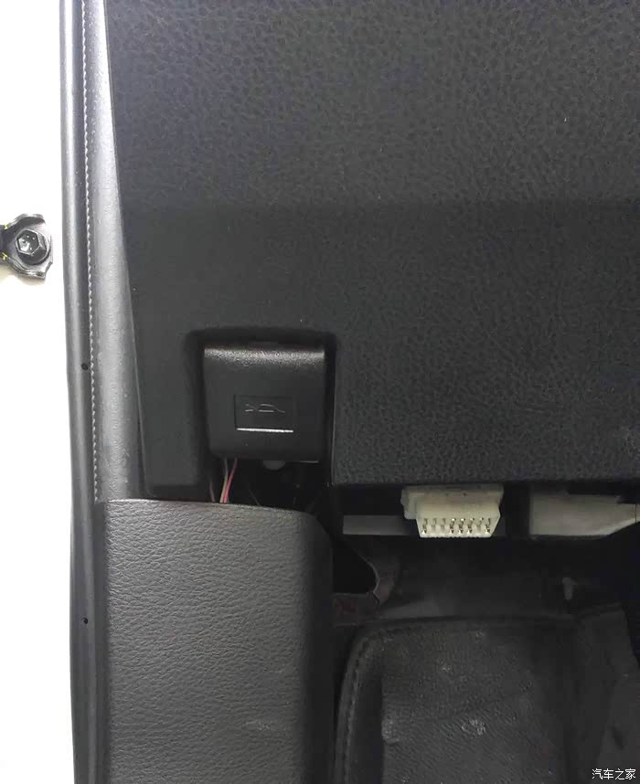

        3、好啦,最后来讲讲行车落锁功能。这个功能就简单了,就是个OBD插头。因为这个功能是在车子未熄火状态实现的,所以只要通过车子的CAN-BUS总线读取车速信息和熄火信息,然后给锁车开关发出控制信号就行了。这个读取和控制的功能与上述两项功能不同,它都可以通过车子的CAN-BUS总线来实现,所以理论上在车子任何一个有CAN-BUS总线的地方,把这个模块并联进去就可以了,就像家里的宽带网络,无论在哪个房间,只要插上个电脑网卡插头,就可以往上网。那么车子上,哪里有现成的CAN-BUS接入点呢,最简单的就是OBD插头,这个插头里面就有CAN-BUS通信总线接口(其实RAV4的收音机头后面的中控仓里也有空余的CAN总线接口,大屏机头的油耗和车速信息就是从那里读取来的)。
就在你的左脚下面,就是这个白色的东东。
        看这个接口的定义,其中4、5、6、14就能形成一个信号回路,由于是通用插座,所以16个脚中许多是其他品牌汽车厂家的接口,跟丰田无关的。
只要把那个行车落锁的OBD模块插上去就万事大吉了。
