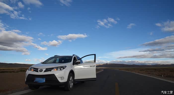

一、车况
14年的车,2.0L 四驱 CVT,新锐版。截止现在已经跑了8万公里了。

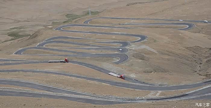

从3千米海拔开始,动力有衰减。但是掌握一些技巧,也可以有澎湃的动力输出,满足高海拔的驾驶(深踩油门,然后收油门,再给油)。从油门反应,到走回形针路段的过弯体验,都够用的,如果觉得动力还不够,可以开启sport模式,转速基本维持在4千转左右。

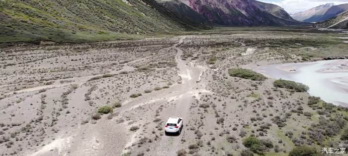

图片是离开国道,去古冰川的路上,大家可以看到远处的地形,基本都是石子路,炮弹坑,要横渡三条冰川河,还要翻过2个土山(20-30度角之间),小R都能过去。

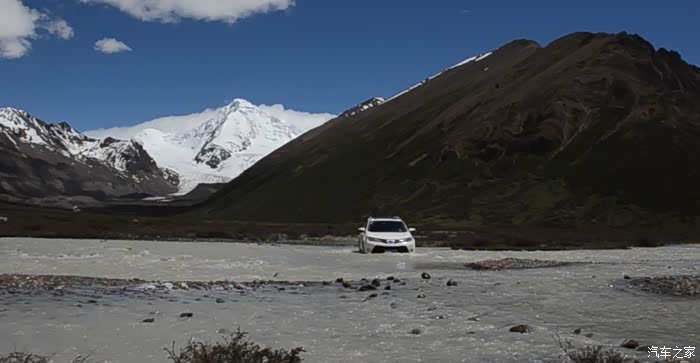

这样的河水很轻松

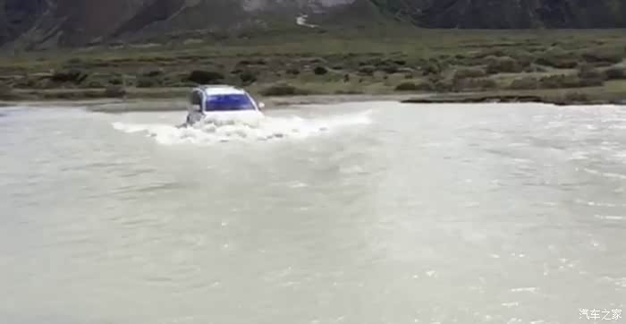

这样的涉水也能过来(朋友的H5,河水很急,基本快盖过引擎盖了,小R过来是没问题的,但是可以感觉到车轮在河地的石子抓地力已经很弱,车身变得很轻,感觉会被河水冲走一样)。另外,朋友的车牌在这里被河水冲跑了。这样的情况,找当地警察局办一个自己车牌丢失的盖章证明即可。
过河水有一些技巧分享:
下河点和上岸点尽量选择河床有缓坡的地方,车身尽量顺着河流方向走(切记逆行和垂直河水),开启四驱,低速通过。如果过冰川河水,最好早上过河,到中午之后河水会变得很湍急。
小插曲:在过冰川河水的时候,一辆汽车陷在河水里了,还好我带了拖车绳,帮忙把车子拉上来了。小R能救援,也算很开心的事情。

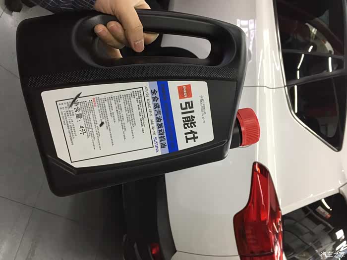

自己带了机油,在拉萨保养了一次。
我用的机油是全合成的引能仕(新日石)0W-20机油,因为朋友在这家公司,4万公里之后经常用这个。
自己带了机油,在拉萨保养了一次。

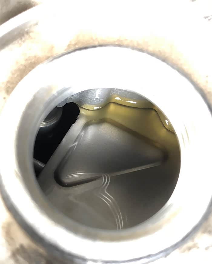

这油确实不错,价格也是吓死人。但是我拿到的都是好价格
发动机里面很干净,8万公里了,希望能继续开几年。
