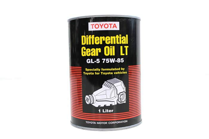

关于换后差速器油的方法,我几个月前就查好了更换流程,不过总是有些懒惰,终于这个周末下定决心。把差速器油换掉。首先声明,对于2013年及以后的Rav4四驱车型,丰田官方是推荐使用丰田的纯牌75W-85 GL-5齿轮油,不过官方的油实在是贵,网上的1L装要卖30多美元,我查阅英文论坛Rav4World,很多人都是用的75W-90的美孚全合成齿轮油。我看到的帖子说,用这个没什么差别,全合成的流动性和低温保护性也更好,价格上也是比丰田官方的一半还低。别的论坛的丰田Tacoma,Tundra等车型也都有人用。也有人用胜牌的,我参照到的教程的车主就是用的75W-90胜牌全合成齿轮油,价钱上也是够便宜,1夸脱的小瓶才卖10美元,不到官方的三分之一。
虽说75W-90和75W-85 也没太大差别。国内的朋友们因为涉及质保的问题,该用丰田75W-85,还是老老实实用吧,省得4s说你乱用油品算脱保,惹麻烦。我这出保了,不在乎,而且胜牌也是大品牌,美国论坛上朋友们也都用过了,没问题。正好这里也问问论坛朋友们,丰田的纯牌75W-85 GL-5齿轮油是不是全合成油,我看它包装上没有见到全合成或者Synthetic的字样。

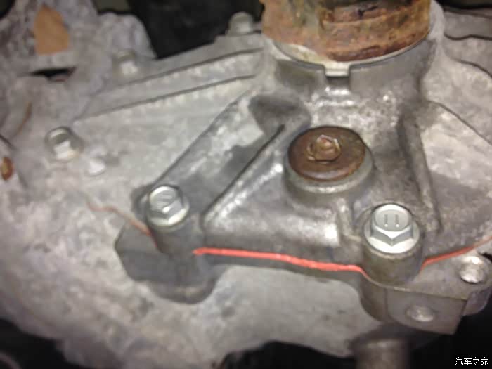

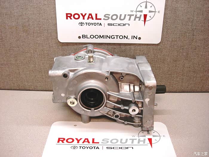

这是2013年及以后的Rav4的后差速器实物图。这是面向车头的那一面。

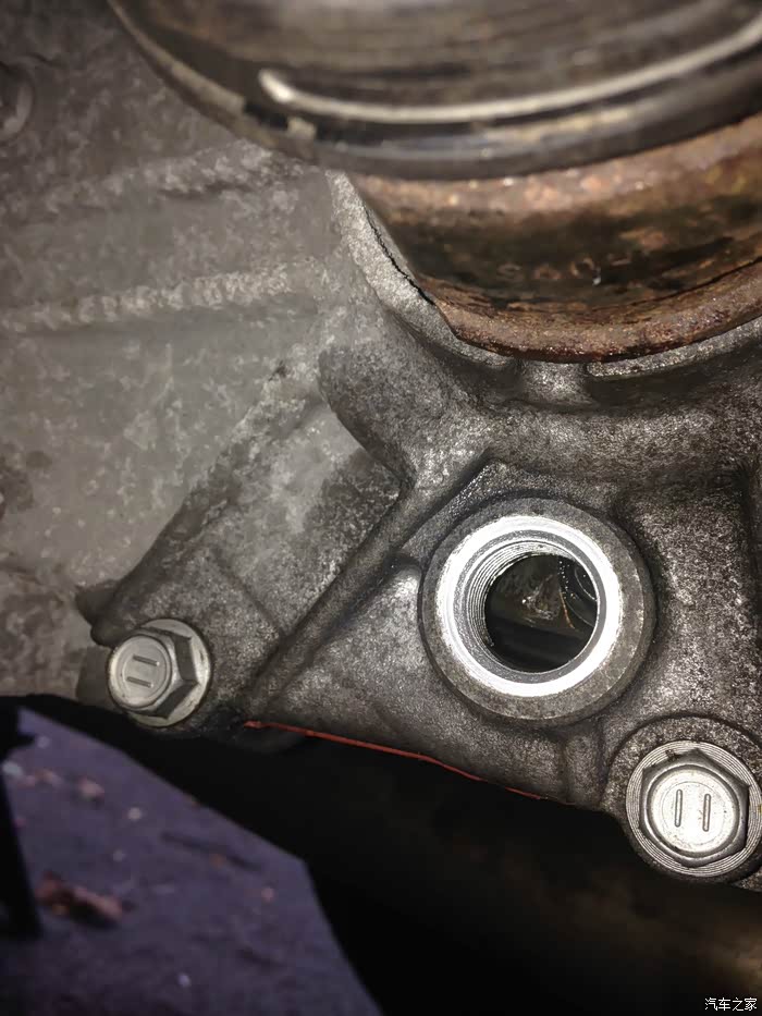

这是驾驶座一面,下面是放油螺丝。

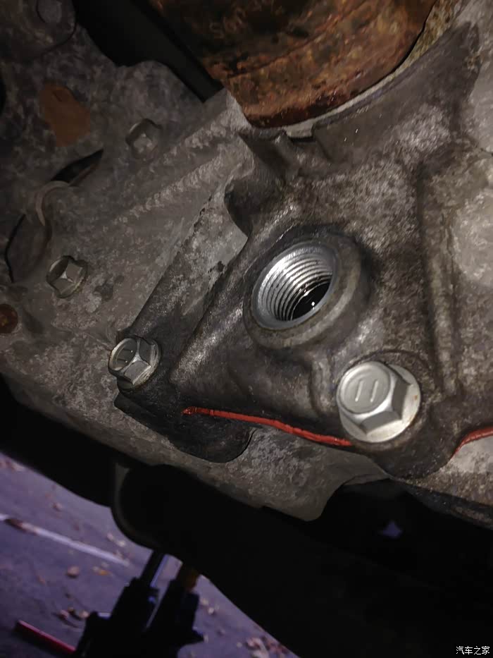

这是副驾驶座一面,中间靠左是加油螺丝。

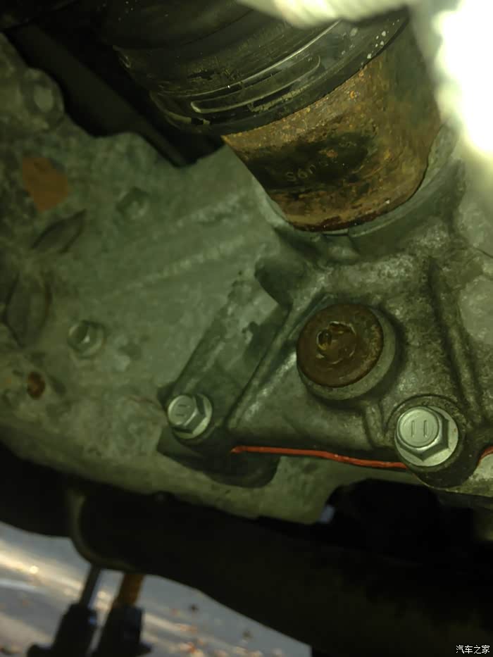

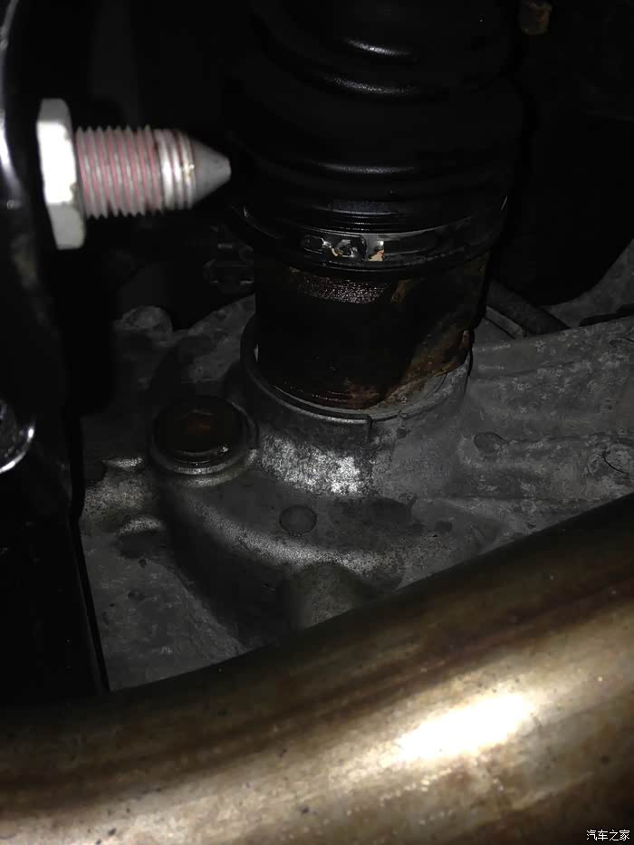

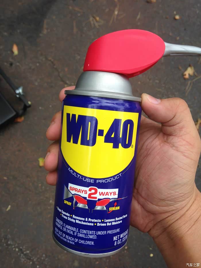

开始前,先用WD40喷喷螺丝。这边锈的厉害,所以喷点,希望能给泡泡锈。
这是放油螺丝一侧。喷了WD40
这是加油螺丝一侧,喷了WD40
记住,一定要先打开加油螺丝,不然万一先放了油,又发现加油螺丝打不开,就尴尬了。

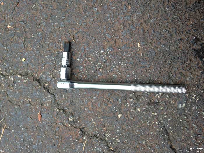

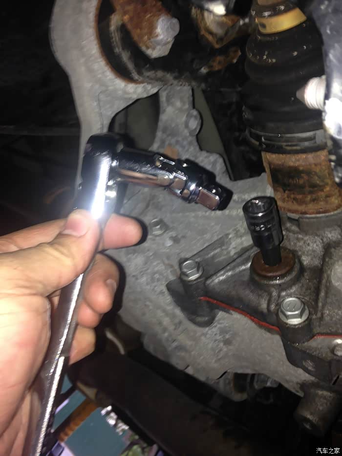

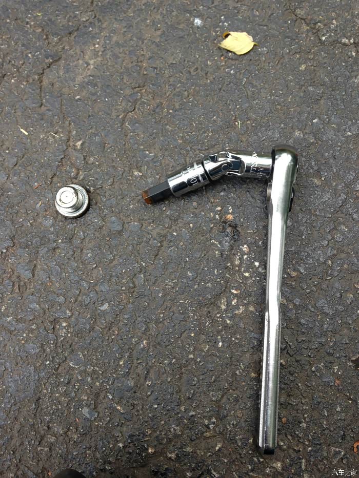

工具,为了保护棘轮扳手,我用的1/2英寸接头的粗扳手,这个敢使大劲掰,不怕坏。
拧松后,再用棘轮扳手,这里加上了个万向节,角度上比较方便。

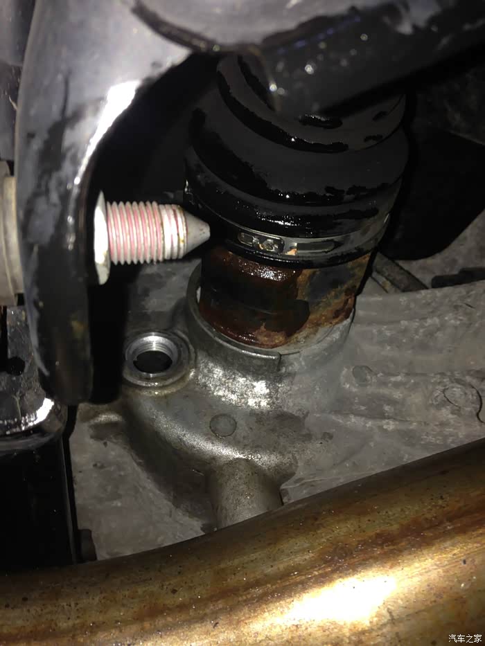

这里加上了个万向节,角度上比较方便。拧下了加油螺丝。

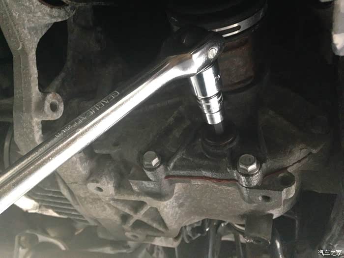

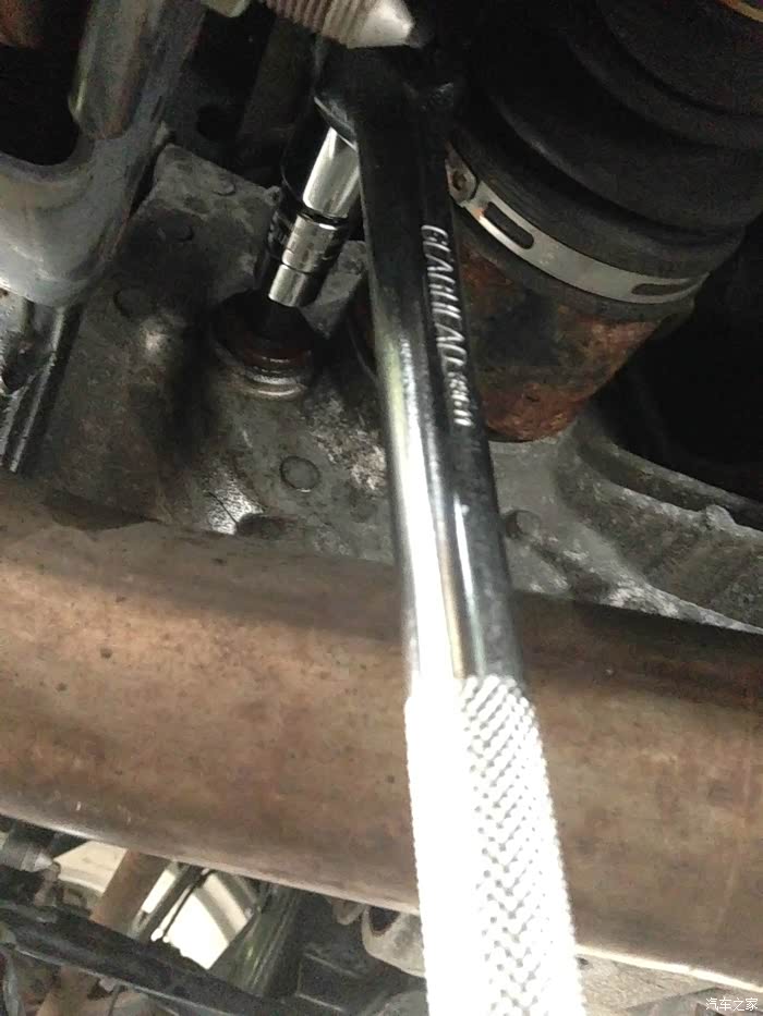

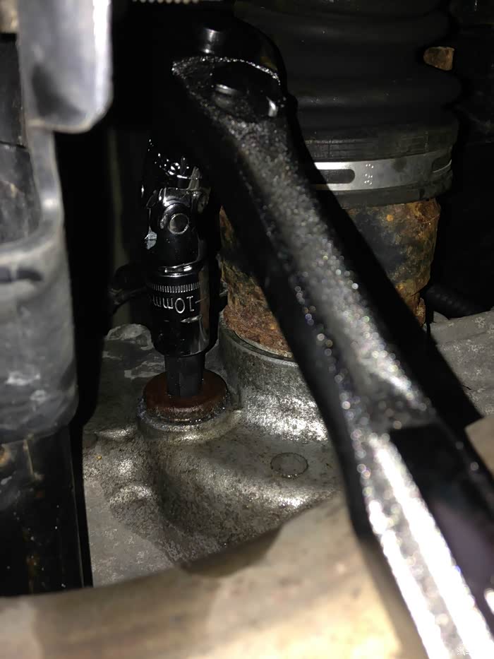

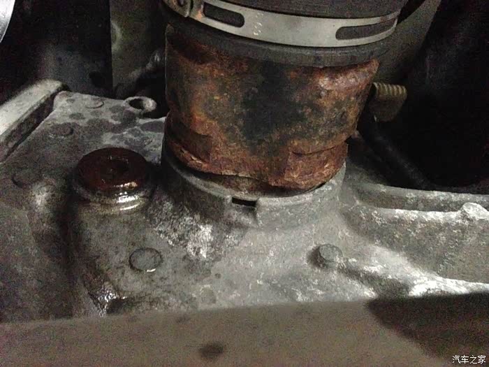

现在再来拧放油螺丝。这里还是先拧松。
再用带万向节的棘轮扳手。

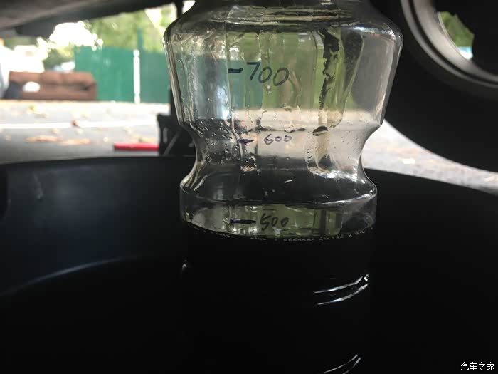

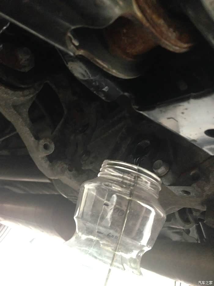

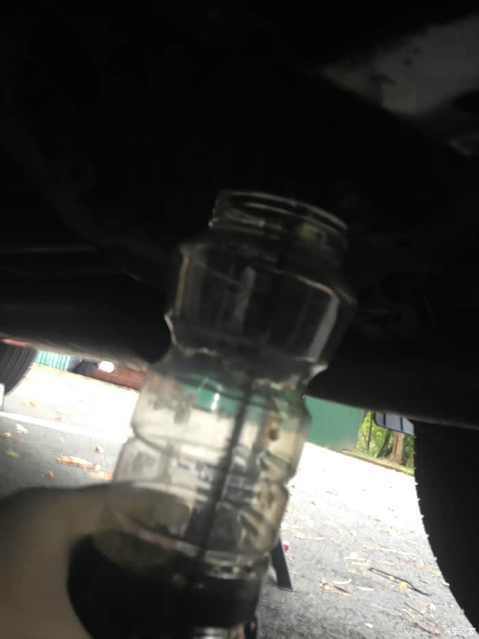

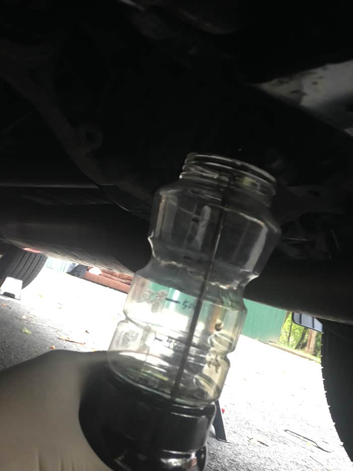

拧开放油,为了测量下里面剩余油量,我自制了一个量杯。
放油。
放油。

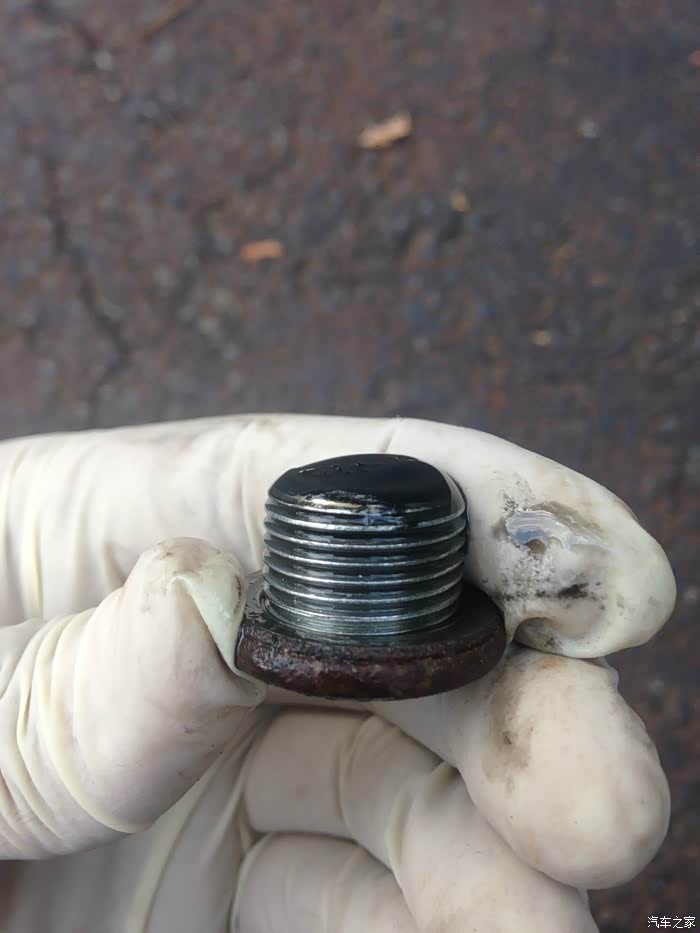

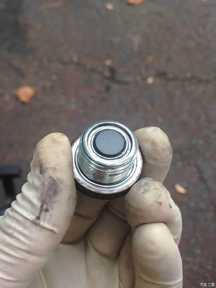

放油螺丝,上面有磁铁,收集了不少铁屑。
擦干净后。
多放一会儿。
按说明书来说,里面应该有0.5L齿轮油,最后放出来大约480ml,考虑到会有残留,而且放油时撒了一些,我自制量杯也会有误差。放出这个量也已经很准了。

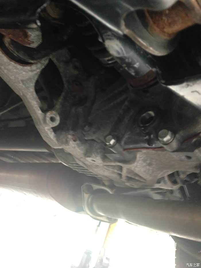

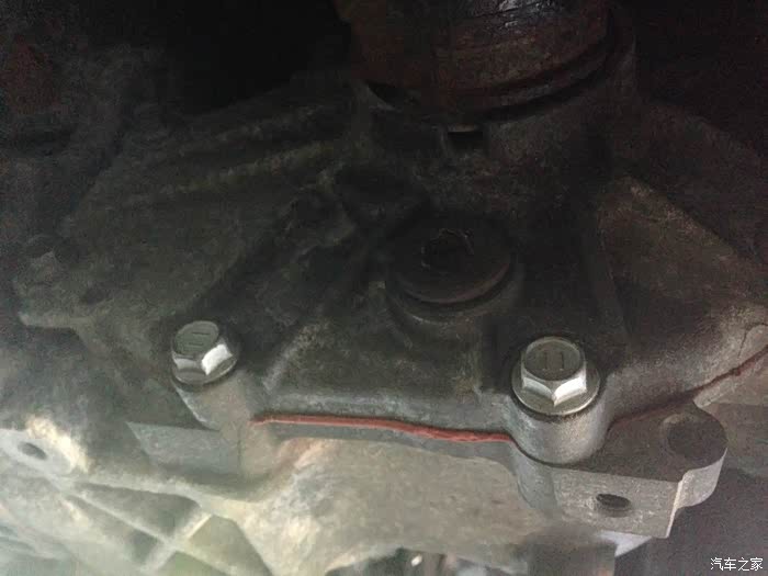

放油口。
放油口,擦干净。
拧好放油口,这里应该用扭矩扳手,不过我经常换机油,修车,自己就凭手手感拧了。扭矩标准是: 加油口螺丝 28 ft-lb 放油口螺丝 29 ft-lb (看好单位,这里用的是英尺-磅)

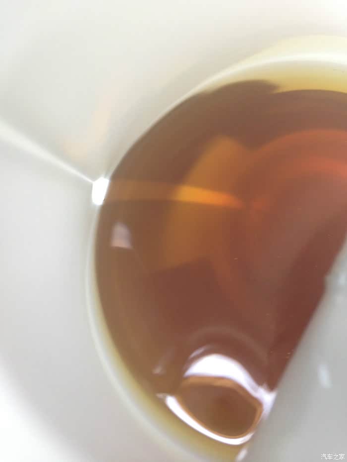

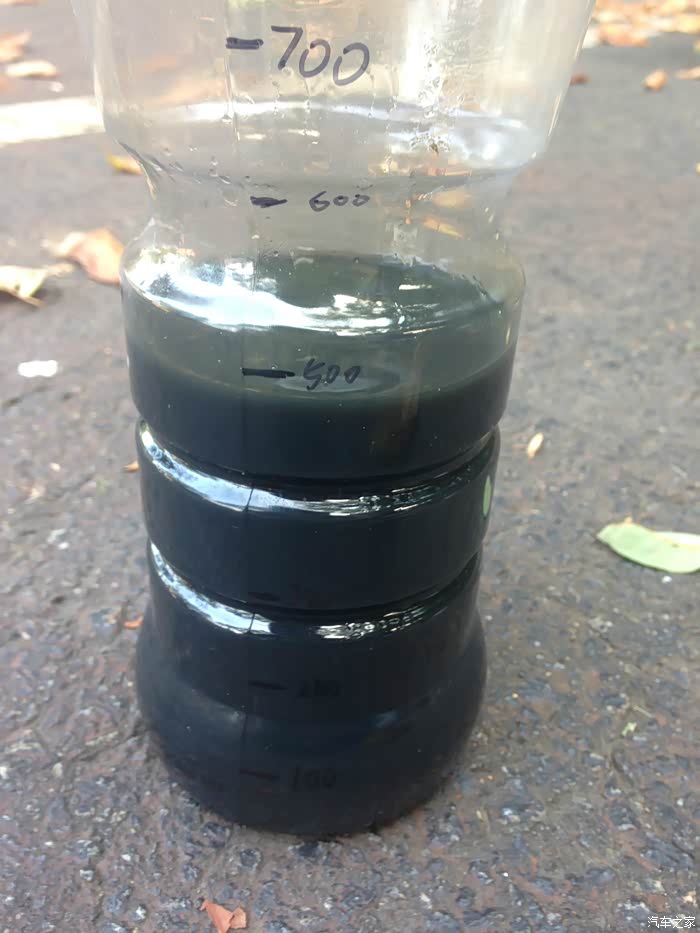

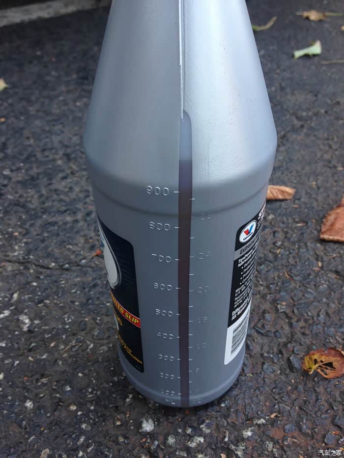

平地上看看旧油,很脏了。

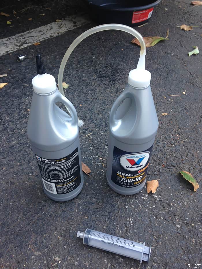

这是新油,因为还要给前分动箱换,所以买的两瓶。
一瓶是946ml,不到1L。唉,美国这破度量衡,不吐槽了。
看看,新油。多清亮。我用的注射器往里加,费点事,不过省得买注油泵了。
从加油口加油。
要求是0.5L,我差不多用了0.54L,正好满出来。 又因为用注射器,一针一针的加,每次还会滴出来一点,所以最后应该是加入了0.5L多点。 这就OK啦。
拧好加油螺丝。
检查一下,两边螺丝,没有漏液。
检查一下,两边螺丝,没有漏液。擦干净,等开一阵再检查。

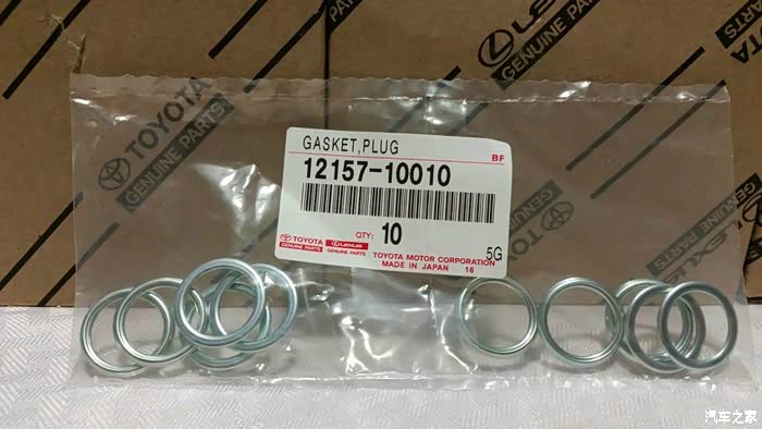

万一要是因为没换垫圈,真漏了的话,我就再买了垫圈,再换一次,这次就当清洗了。 不过,我给别人车子换机油时候,经常也是没有合适垫圈,就复用旧垫圈,手劲拧紧,也都好好地。这次也就凭经验来了。
这是最后剩的量。剩了有400ml

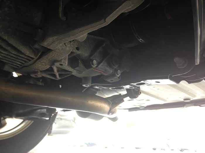

完事把车子降下来。
出去开了一圈,回来趴地上检查下,没问题。
这是丰田官方油的样子。钱多土豪欢迎购买。不过听论坛朋友们说,国内4s卖的不算贵,那国内的朋友们就用原厂的好啦。
这是该用的垫圈。我是没买,用旧的了,特意在之后的几天都检查了下,不漏。

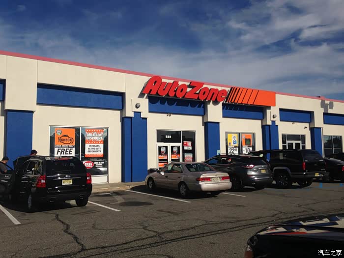

我这是去的美国一家全国性的汽配连锁店——AutoZone.
这家店只是卖汽配,并不管修车,但是能为顾客提供很多额外服务。比如门口玻璃上贴的:如果你又发动机故障灯亮了,他们免费给你读故障码。 还有免费的电池检测。 军人军属有特殊优惠。 买零件还免费出借工具。
我是很喜欢这种经营模式,有问题他们帮忙免费检查下,要是自己能解决,可以买个零件自己换了。再就是,这样的实体店有个很大的优势,就是质保,比如他们的电池有的质保三年。只要你买的他们家的电池,三年内失效了,全国到处的AutoZone都可以给你免费换新的。这样的话,比网购的便利性就大多了。而且,作为实体店,他们的价格虽然一般都比网上的商家贵点,但是作为汽配类的商店,顾客的需求时效性很强,人家某个零件坏了,车子走不了,就是得当场拿货。网上买,车子趴窝三五天,谁都不愿意等。正好可以在这样连锁店买,价格适中,当场拿货,还能全国质保。说多了有点像做广告,不过我是非常希望国内的汽配商家们学一下人家的经营策略。国内DIY汽修是还不大流行,不过随着国内人工价格上涨,越来越多的几年前的新车走出质保期,不再需要去4S挨宰,肯定会有不少车主会慢慢选择买东西自己做维修保养。要是能抓住这个潜在商机,也搞这样的连锁店,成功概率应该是不小吧。

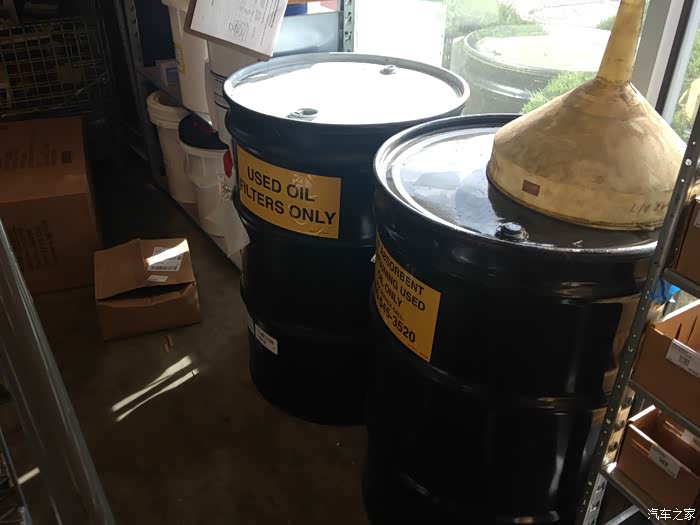

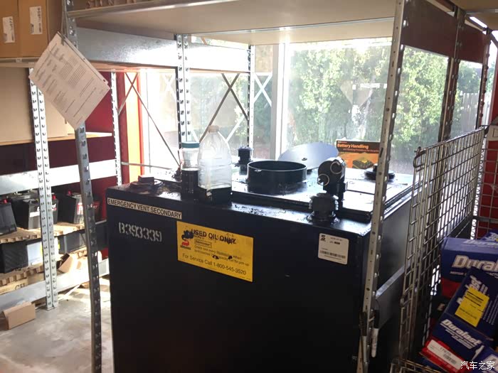

我拿着今天换出来的废齿轮油,进店问店员废油往哪倒,店员给我指路到后面,自己的找到回收机油的大铁桶自己倒掉就是了。
这边是扔废机滤的。
这边是扔废机滤的。

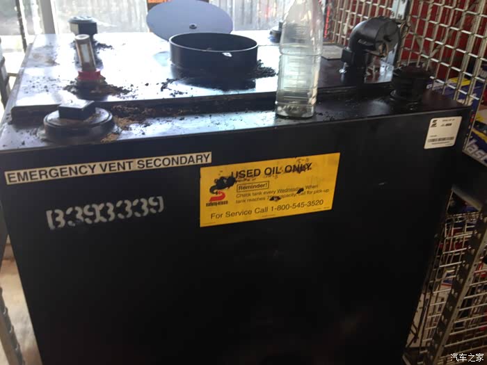

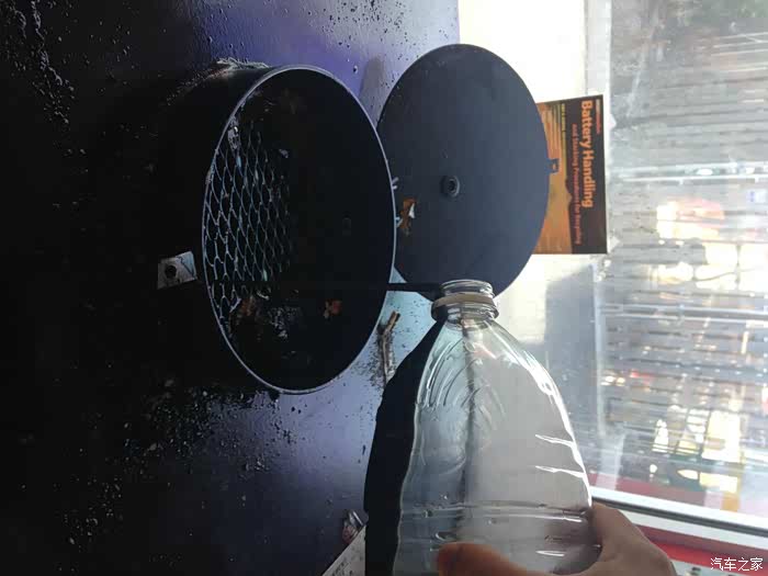

这个铁箱是倒机油的。
掀开盖子自己倒进去就行。
这边还有回收废电池的。记得貌似废电池如果给他们回收,买新电池是有折扣的。
我仔细看了看,大铁箱上还有回收公司的电话,他们是每周把这铁箱收走,拿去回收利用。关于回收利用,我之前简单查过,有的是用作燃料油,被特殊的锅炉烧掉了,有的是做沥青之类的建筑材料,有的是拿去当原料提炼别的石油制品,应该也包含了再炼成润滑油的。总之都是得到了合理利用。
这样的回收模式非常好,DIY的车主不用发愁没地方处理机油,防止了到处乱倒污染环境。废机油集中处理,也能发挥余热,节约资源。
