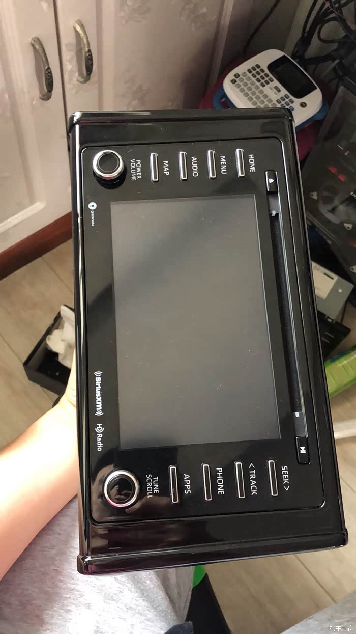

动手改一台悬浮屏塞纳carplay机器DIY

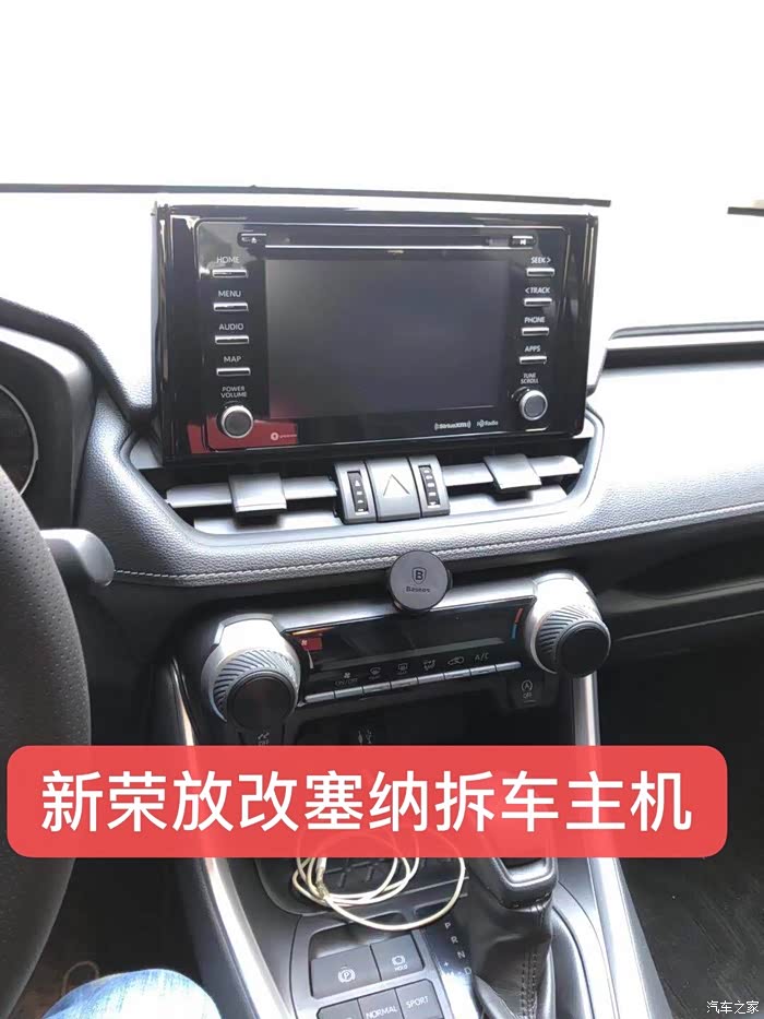

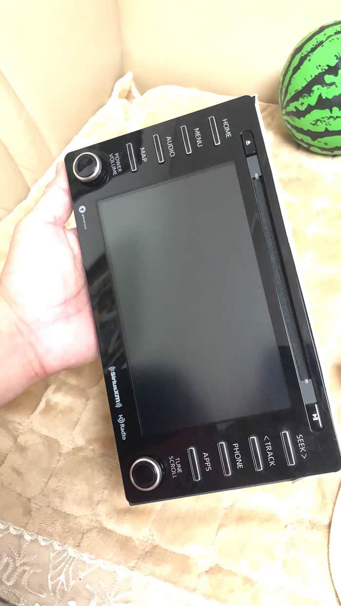

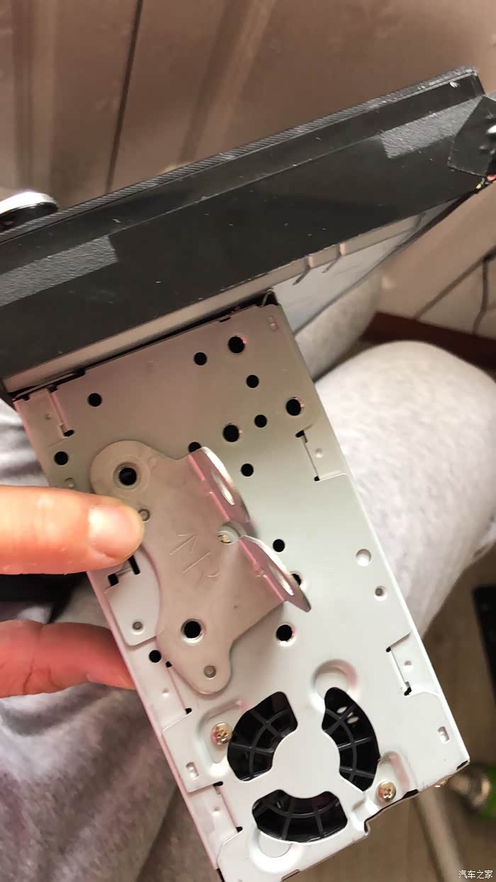

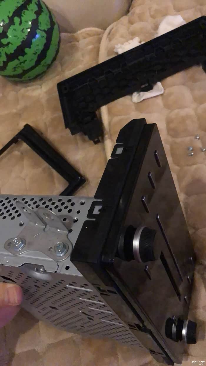

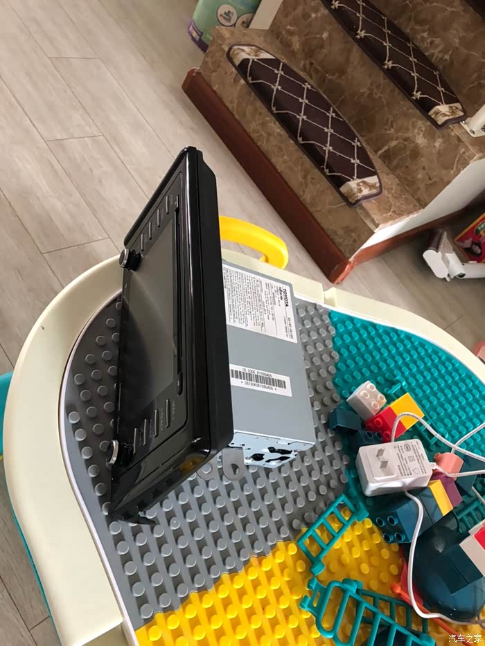

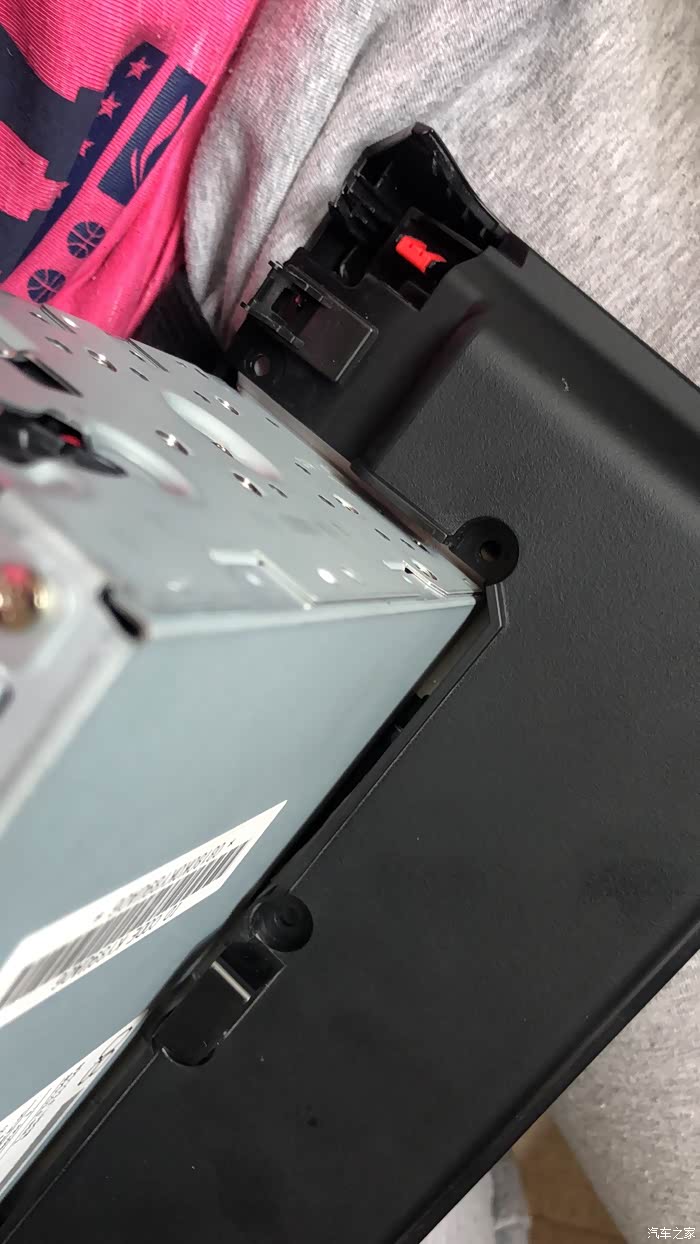

拆开原车收音机 面框螺丝
记录好原车支架位置
用外框试试 是不是正好
记住支架是这个位子!

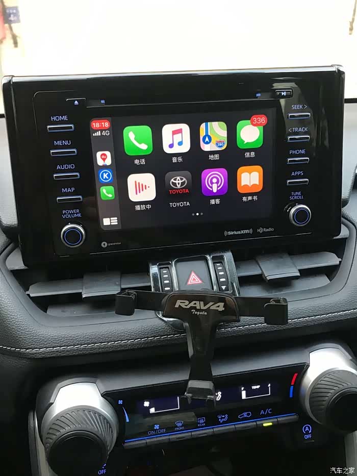

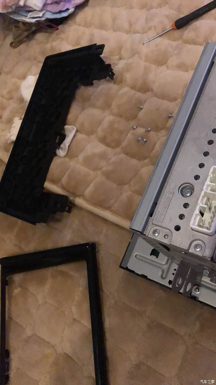

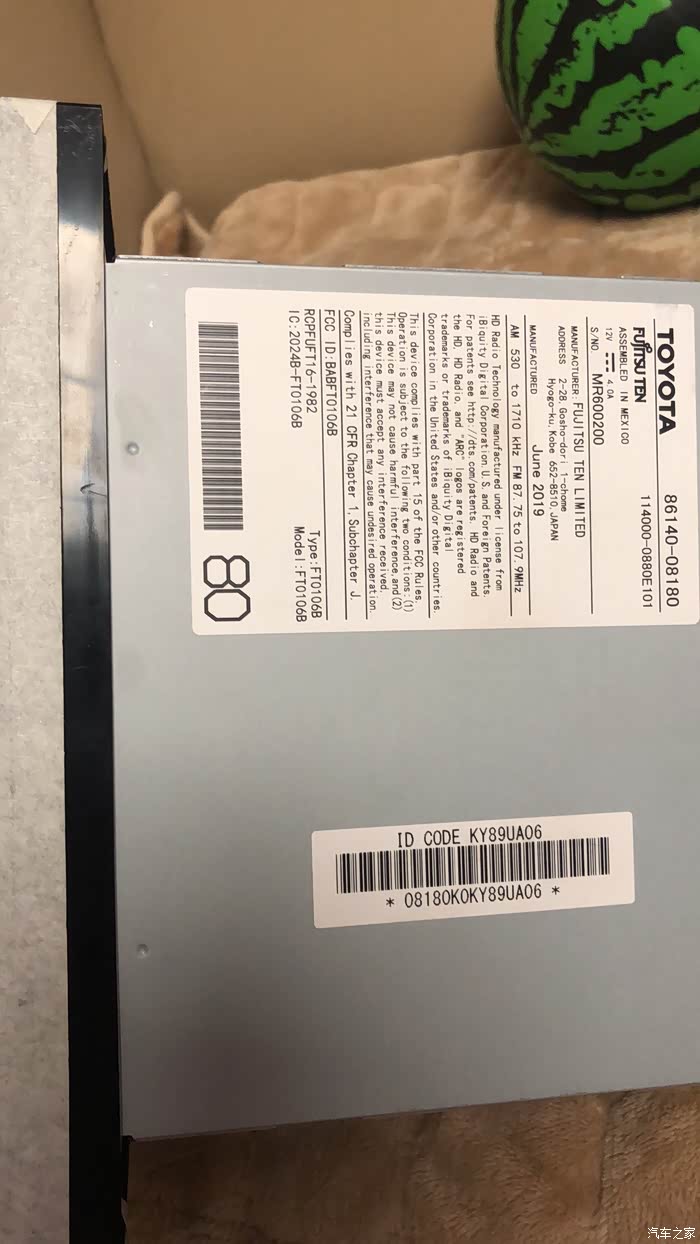

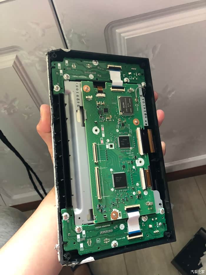

机器是19年富士通的
19富士通 挺新

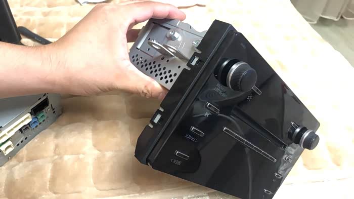

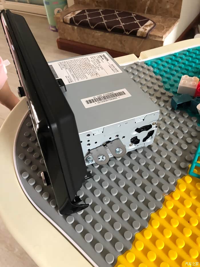

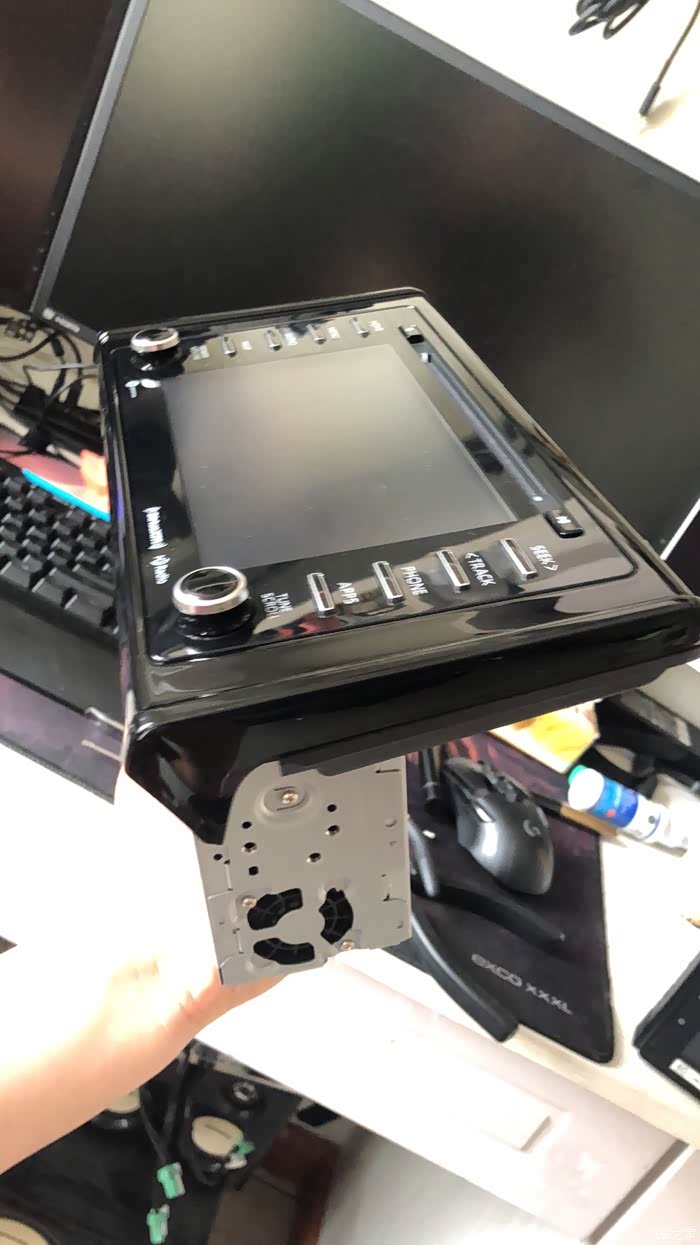

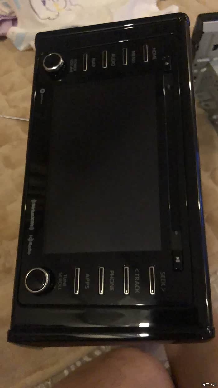

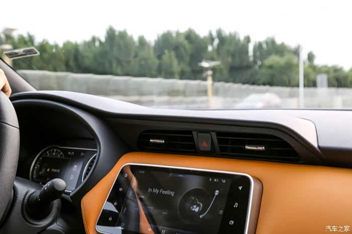

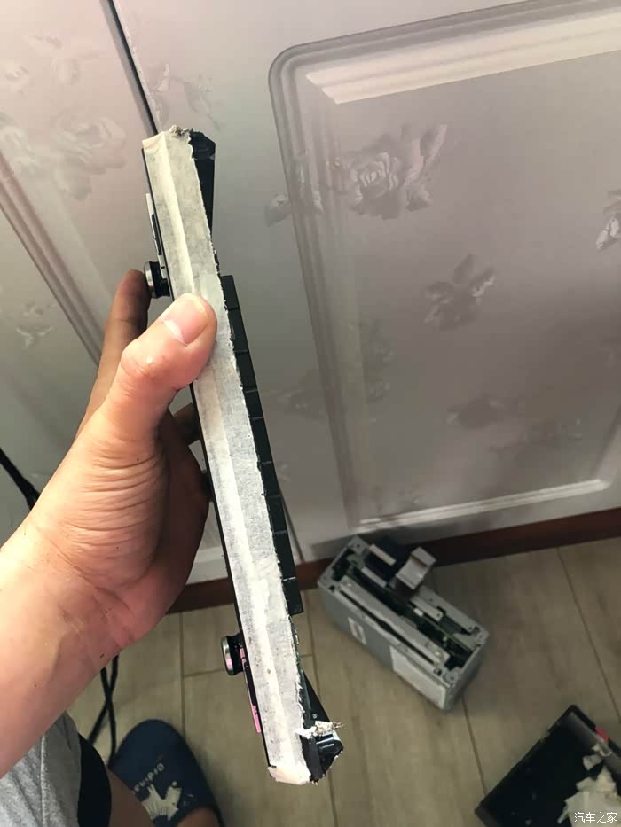

贴好美纹纸,对比原车收音机 切割屏幕上方!
切割好的!

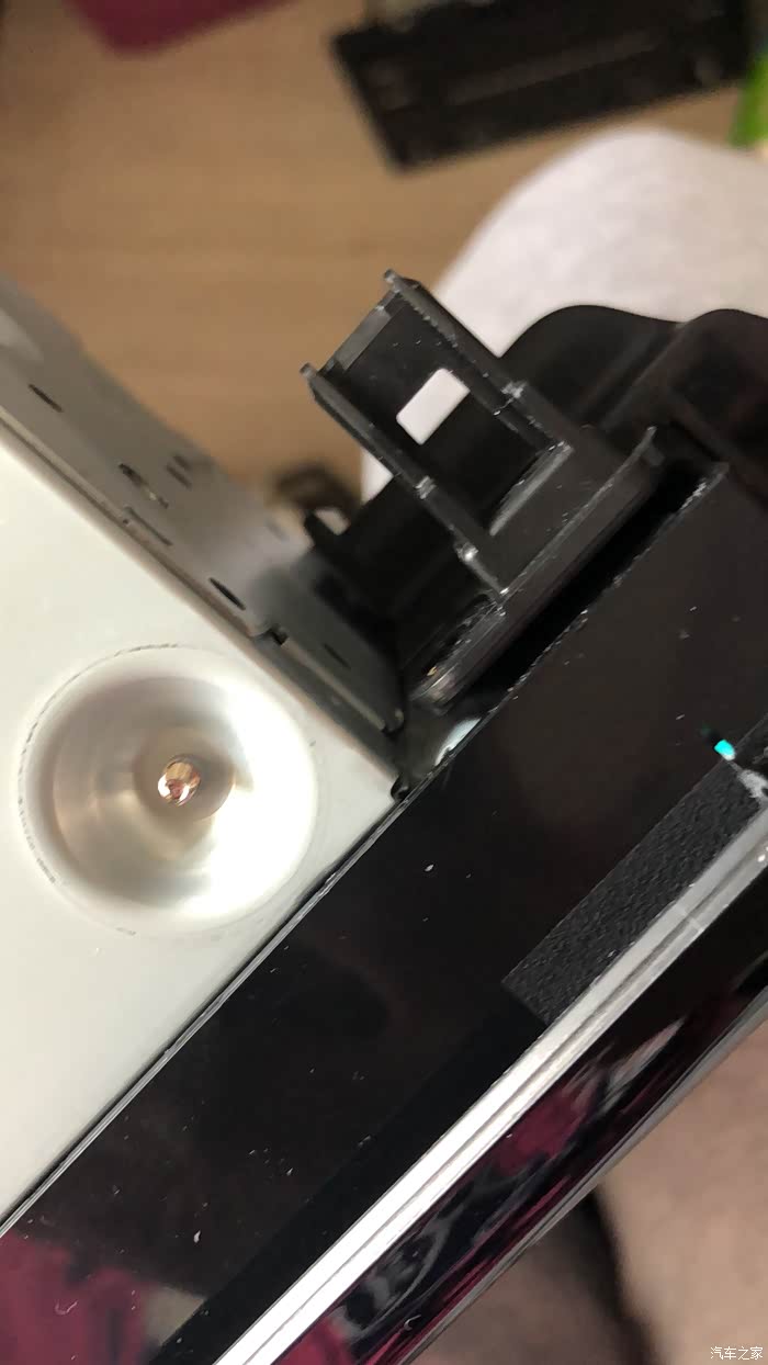

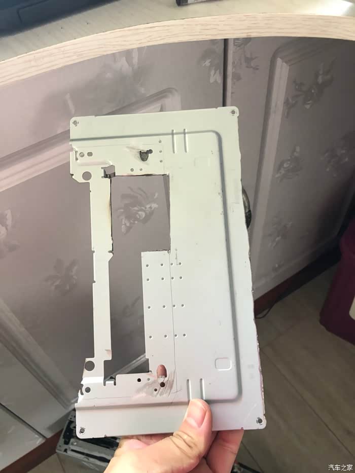

屏幕背板也要切几下!上下互换即可完美变悬浮屏!切割中间为了屏幕排线可以走过来!
这里螺丝不能固定了!一共6个螺丝都不能固定了!不固定也没事 很牢固!
有很大空隙 固定螺丝会变形!
完美变成悬浮屏!
完美!
支架位置!也完美匹配!

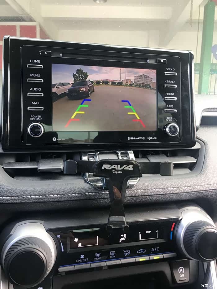

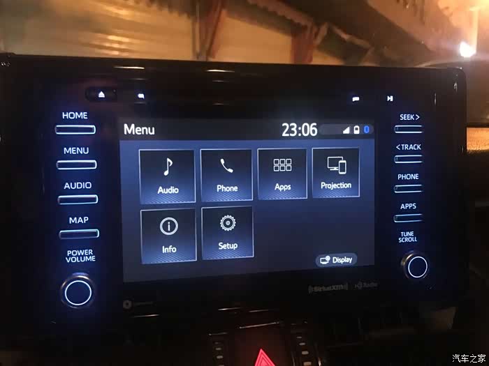

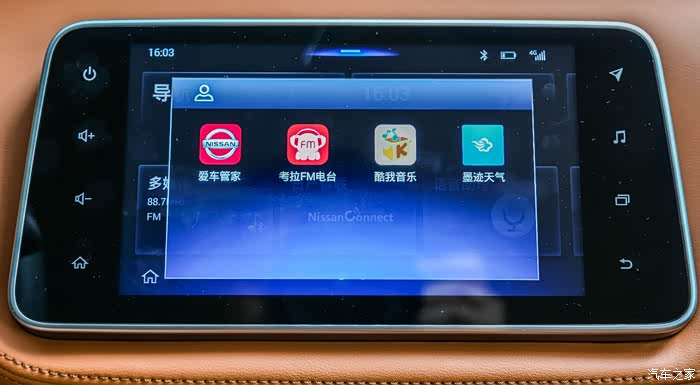

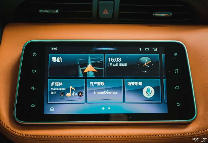

来吧看看!
这就是悬浮屏!
完美上车!
夜间效果!

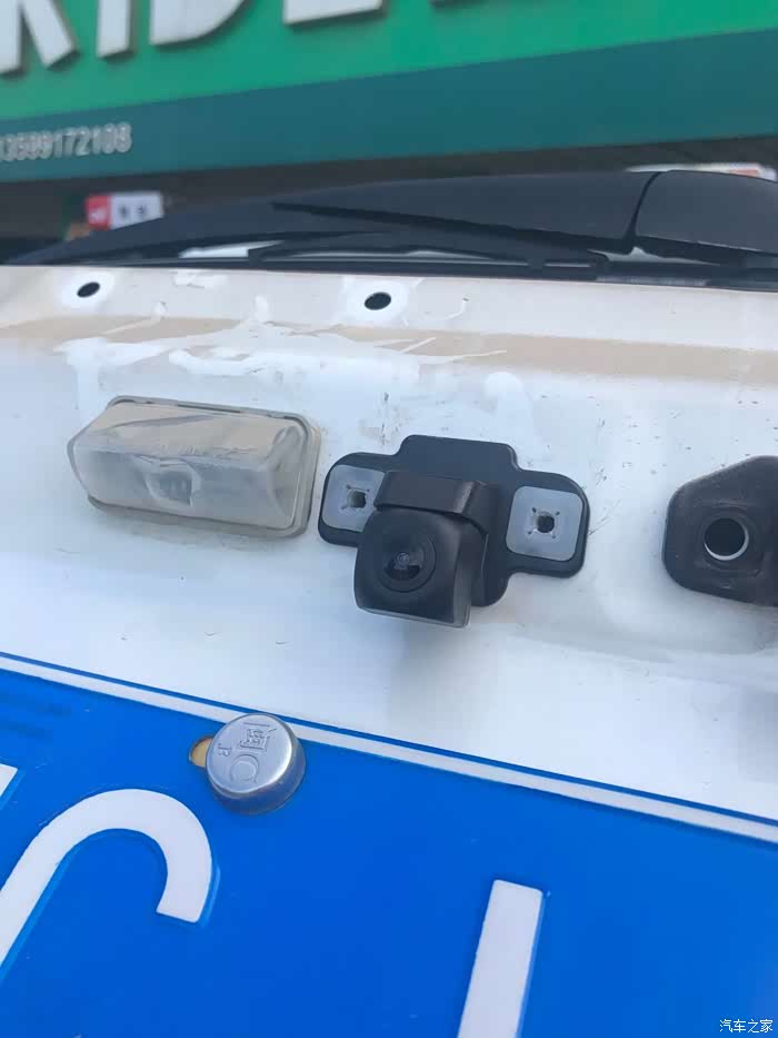

倒车影像!
原车摄像头预留孔! 专车专用摄像头支架!
白天效果!!!
