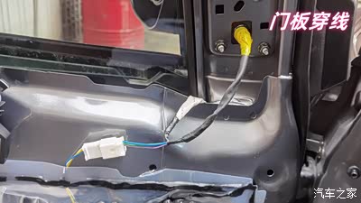

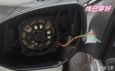

轩逸无损改装后视镜加热,成本只需几十元,非常实用,改装也简单
piao16
0浏览 · 2024-10-28 21:20· 发布于福建
关注

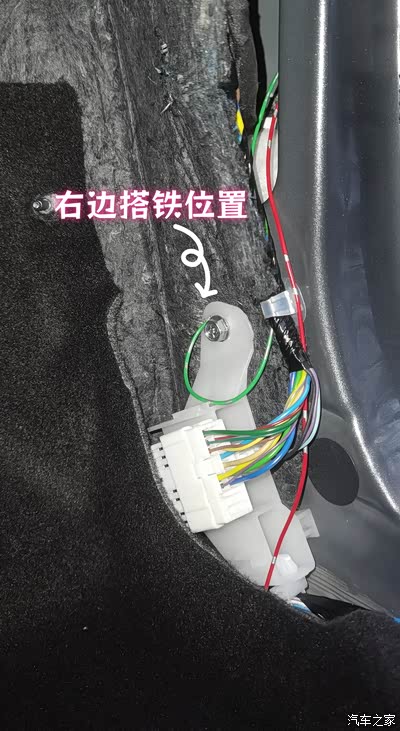

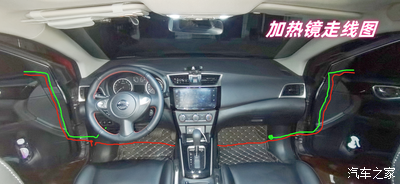

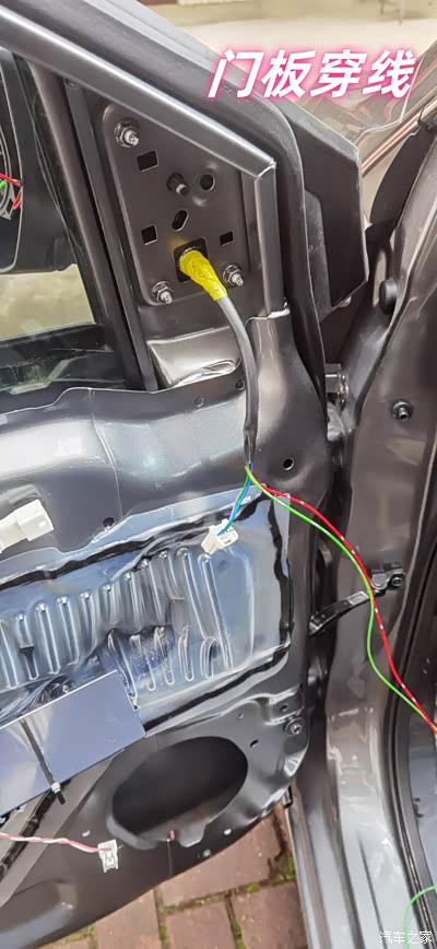

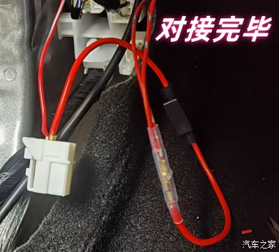

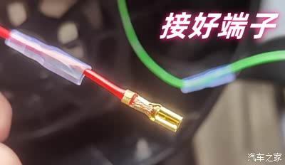

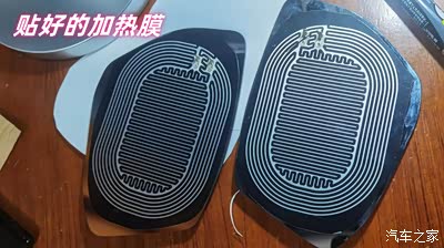

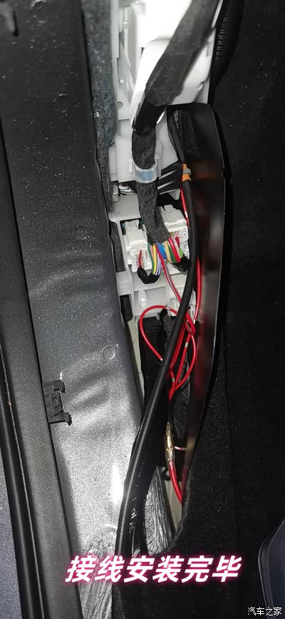

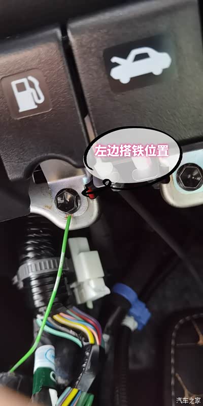

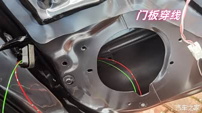

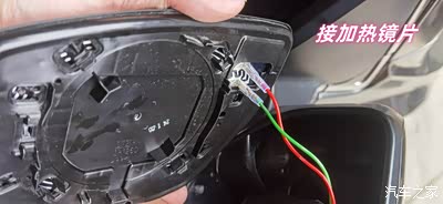

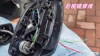

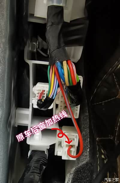

马云家买的后视镜加热片套装,成本50元左右,改装也简单,经典轩逸后窗加热是单独走一条线的,有对插头,无损改装很方便,直接并到后窗加热线上就行,打开后车窗加热开关就可以同时加热后视镜!友情提示:负极搭铁不要搭在车门上,车门上的电压不稳定(亲测)。

花了4个多小时

请问博主,是换的加热镜片呢,还是在原来镜片上贴的加热膜?
2024-10-29 10:56 来自河北 回复

要另加开关控制加热吗?

作用大吗,感觉后车窗,左右车窗都是水,还是不开或者慢开。

好用吗,效果如何

是哪根红线是吧!
02-09 10:31 来自广西 回复

这段时间的雨季后视镜加热确实好用

效果非常棒,加热后15-25秒左右不夸张说能煎鸡蛋,非常烫手,建议加装升级

没有动手能力或是动手能力比较弱的最好去改装店
04-14 22:43 来自湖北 回复
