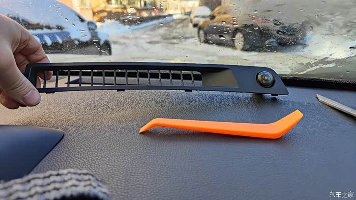

原车盖子光感太差了,光线黑一点就开灯了,马路上大家都没开灯,我一个开灯的,感觉太另类,所以更换吧!新东西刚到手有点抓瞎,研究了一会儿才知道怎么拆,分享给大家
用这个黄色撬板的把这个黑色长条撬出来!使劲儿撬,坏不了
白色那个插座往上一推,感应开关就出来了

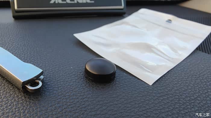

这是换了新盖子的样子,盖子很透明,换上了效果不错,没有以前那种现象
这是换下来的旧盖子,颜色太深了
