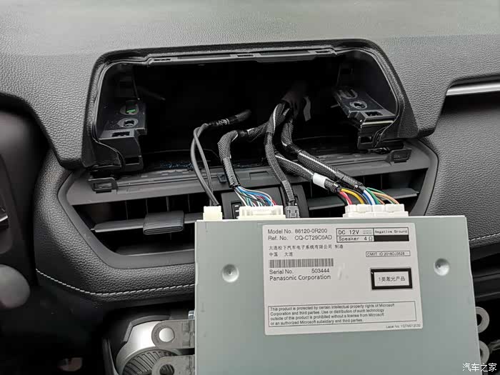

以下主要说下卡罗拉原装屏及倒车安装流程供参考,需要准备19或20款YY100中控屏、配套转接线、后及右摄像头、10号套筒扳手及其它常用工具。
1、中控屏安装
拆掉原机头前框、上盖、背框拆掉后如下图所示:
1、中控屏安装

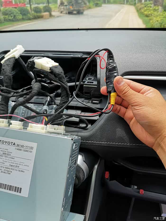

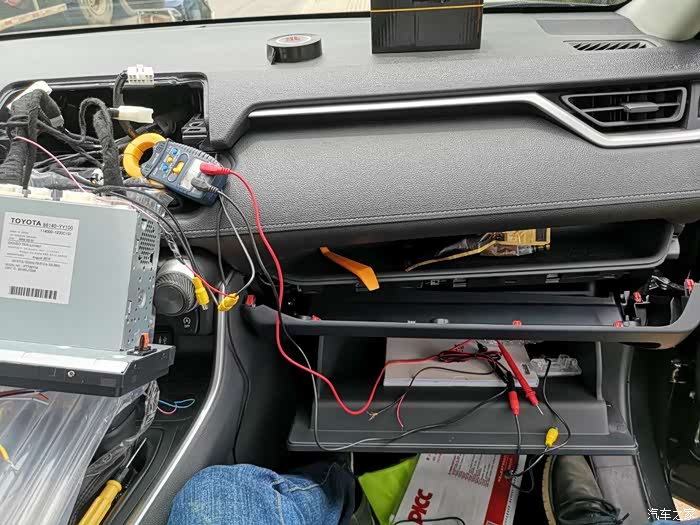

原车机头拆卸

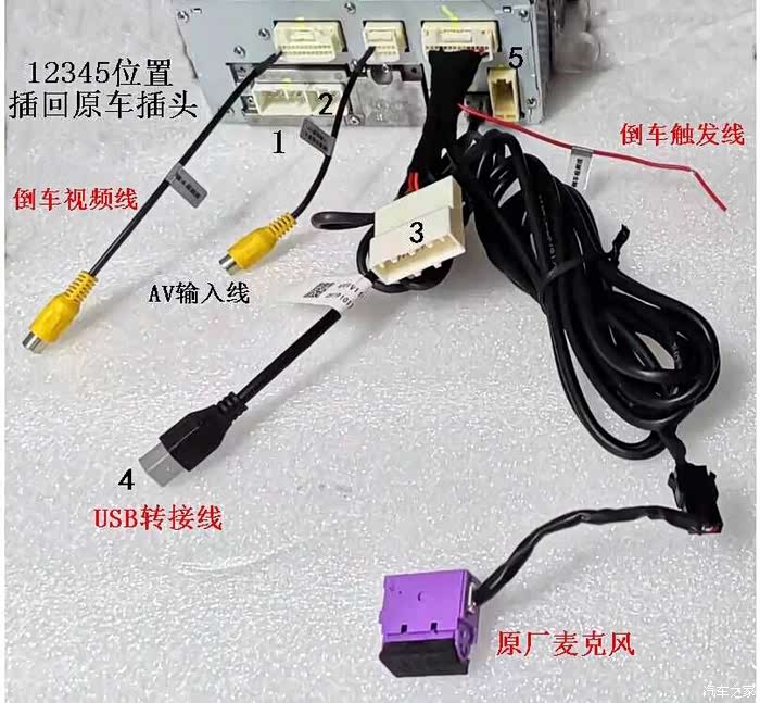

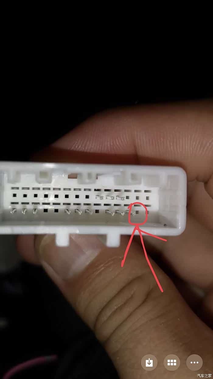

新屏幕接上转接线后如上所示(接线图附后),注:网关线像老款RAV4一样接OBD高低电平端无效,还需接线,所以屏幕不显示行车信息,暂继续仪表盘小屏显示。

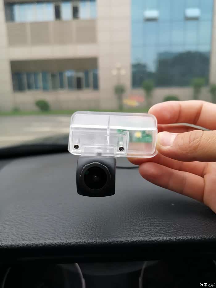

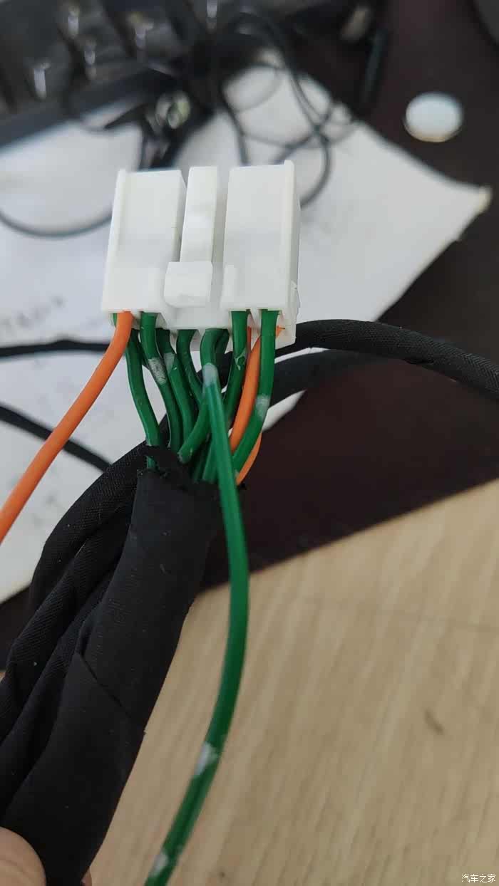

倒车摄像头及右侧摄像头接线
右测摄像头12V取电,转接线橙正绿负。
"一顿乱拆"图,传统行车记录仪线也可以一并走完,从车顶预放至点烟器位置。

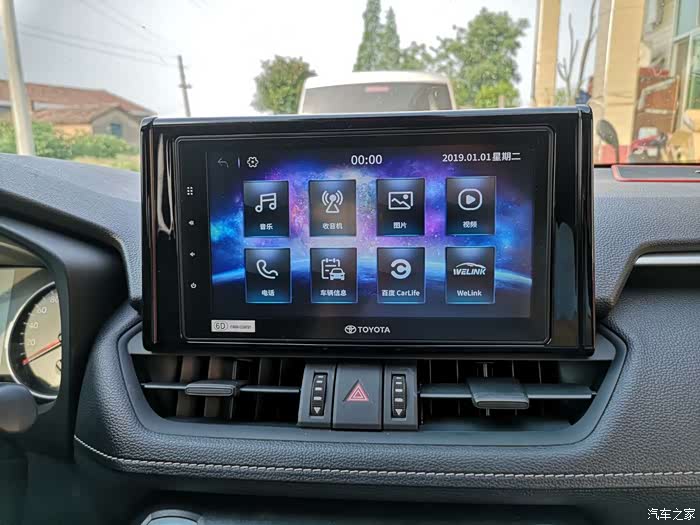

最后是安装图,需将原屏前框,后框、左右支架小改至以上样式后无损安装。

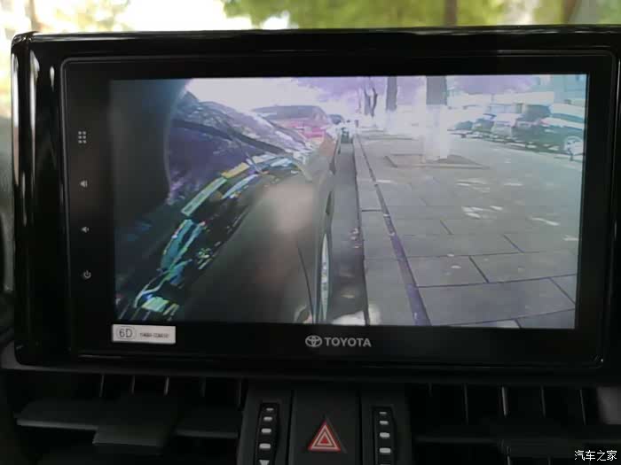

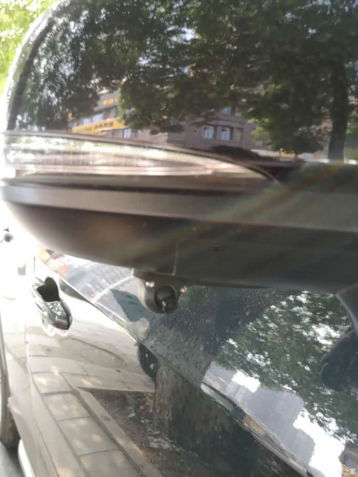

右侧摄像头安装图
侧边停车或观察右侧路况挺好用,可以高水平无限靠近路沿停车。
中控接线示意图,其中麦克风可以不要(原车带)

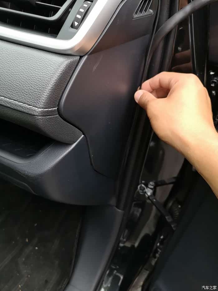

2、倒车影像安装

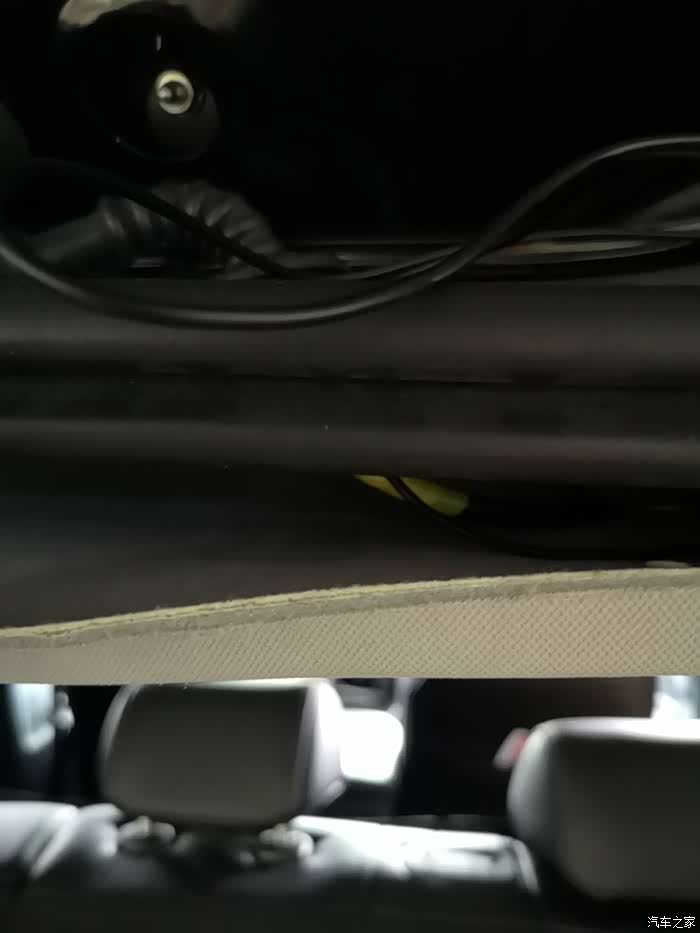

倒车线经中控大屏后走右侧上方至车尾,具体见图:

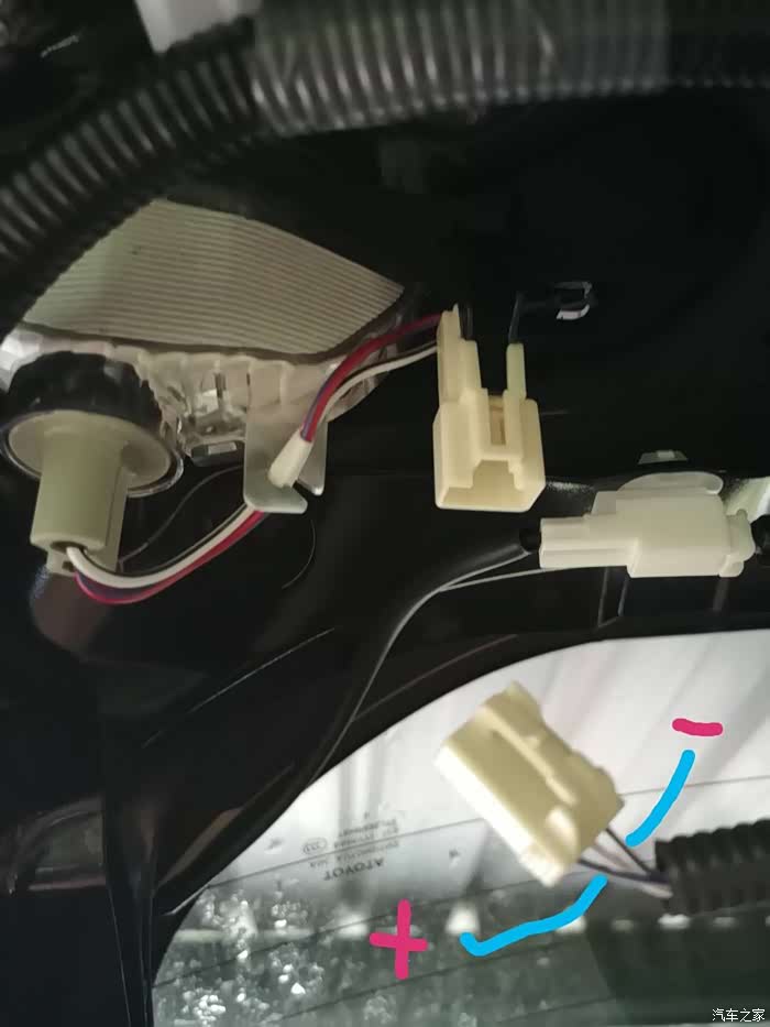

20款荣放专用带倒车灯支架,取电位置为倒车灯
往上走用线短。

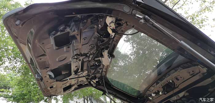

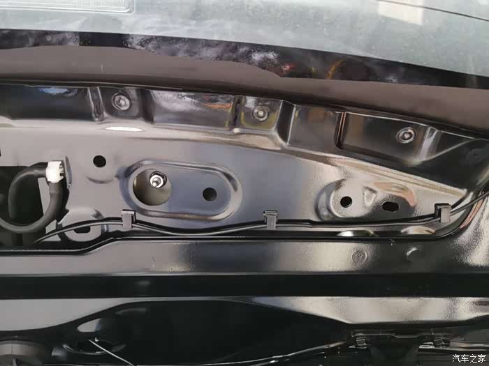

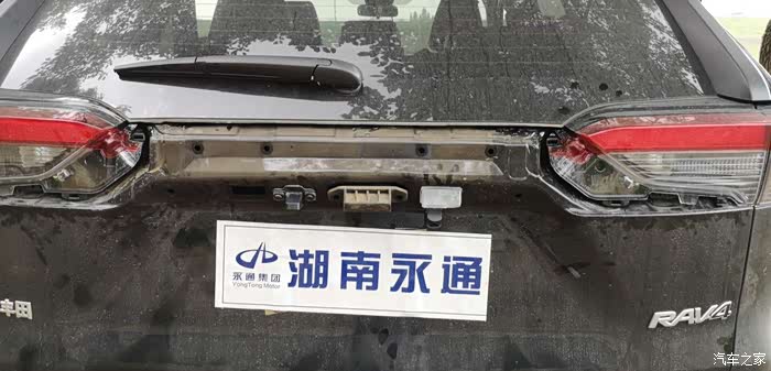

车尾先拆光,先侧边后上下,直接掰,无螺丝

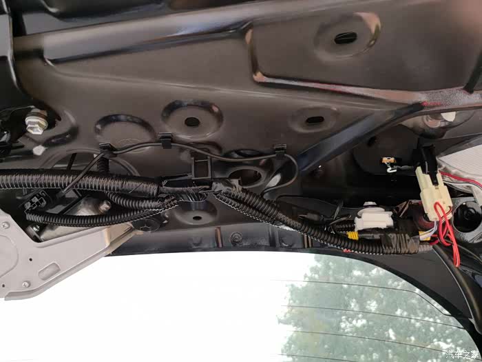

车尾顶顺着原车线走
线卡固定线,规范走线
倒车灯线,接线正负如上图所示
没弄转接线,正负极直接卡紧,试了也挺稳。
注意尾部塑料壳需拆4个螺丝,最后安装图,最终效果不错,就是倒车安装拆装比中控麻烦(幸好日系各种好拆)

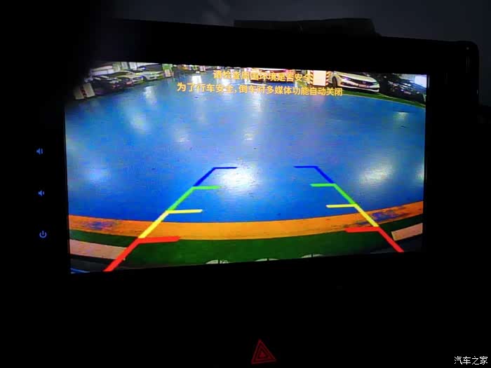

辅助摄像头晚上效果,但轨迹你动它静,不过不影响使用,关键靠后视镜靠得住。
倒车摄像头接线示意图

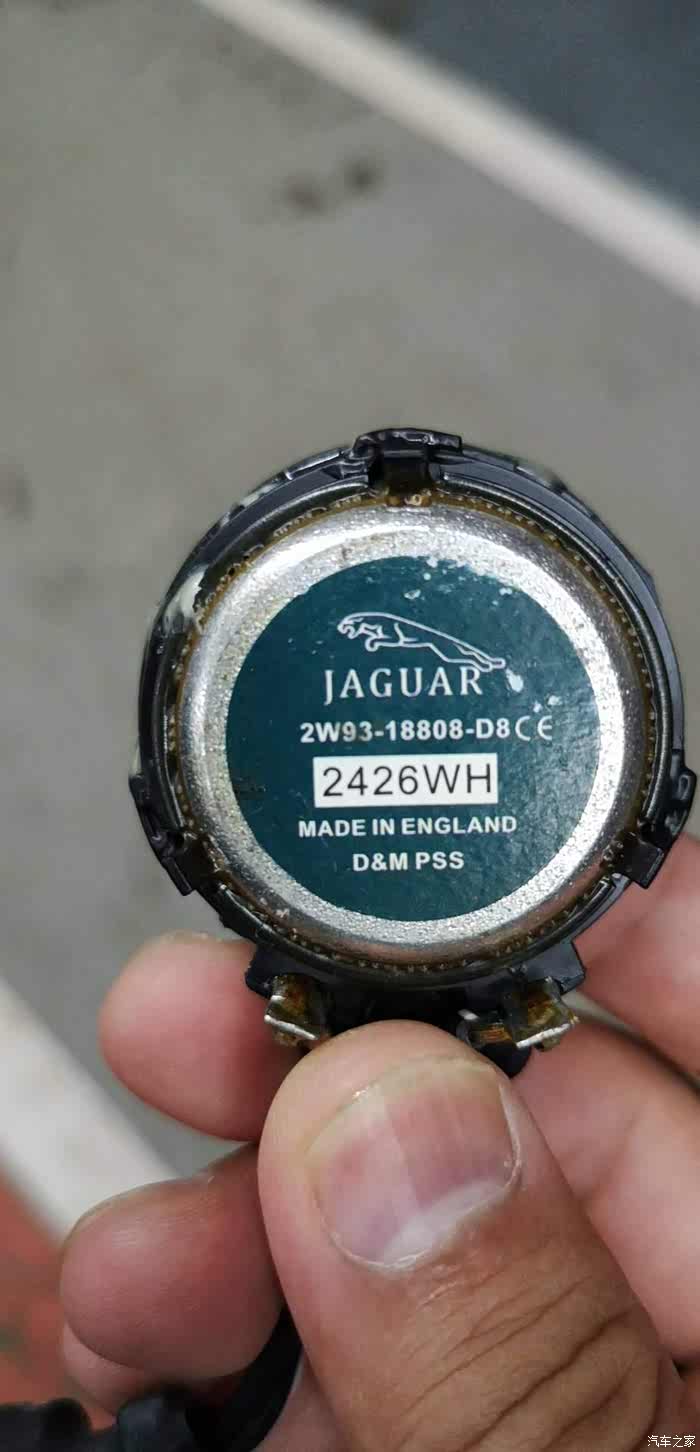

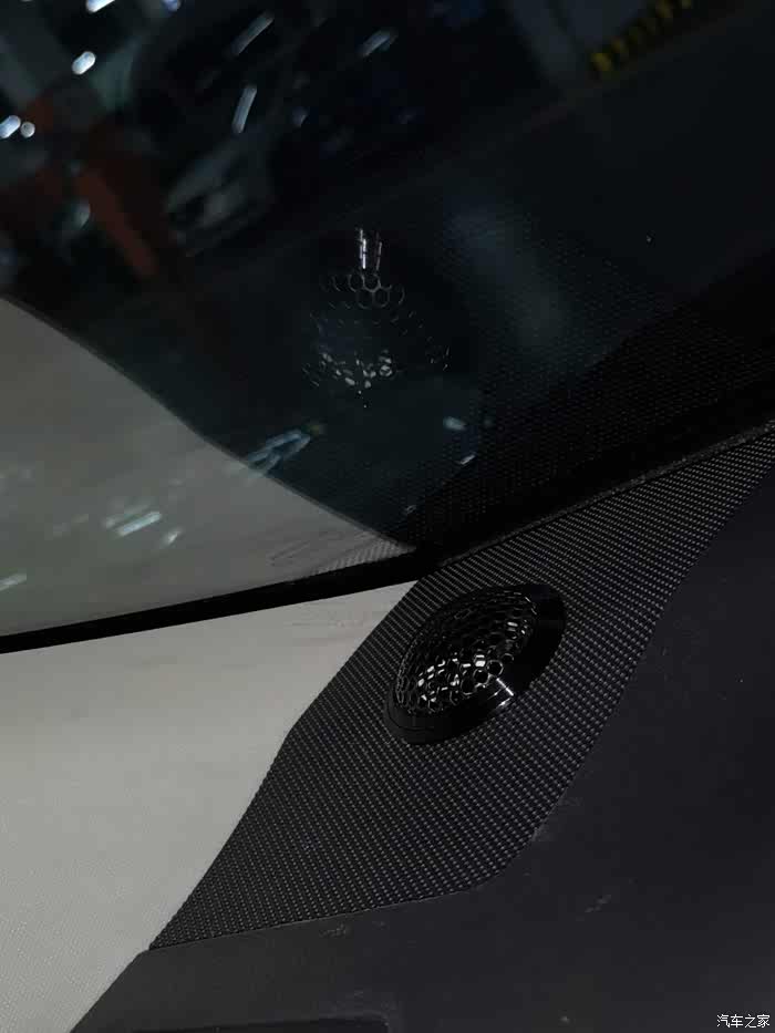

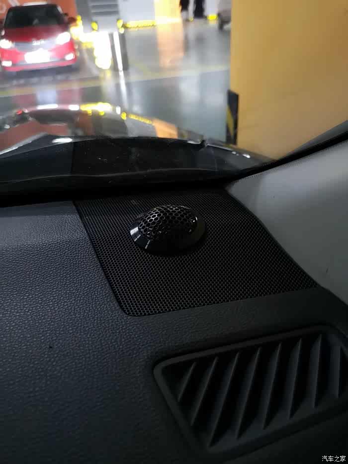

3、高音头安装,需准备高音头、高音罩、高音线。安装后效果比原可提升20%-30%,性价比高。
右高音
左高音
闲置高音头派上用场了,杜绝了铺张浪费。
相关内容已分享上图供改装朋友参考,欢迎各位荣放车主一起继续改造,觉得有用的车友可一起交流
