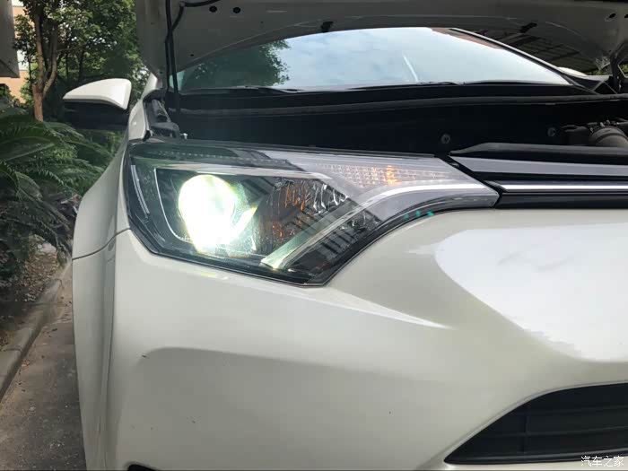

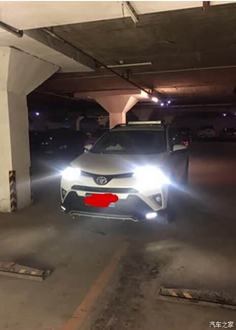

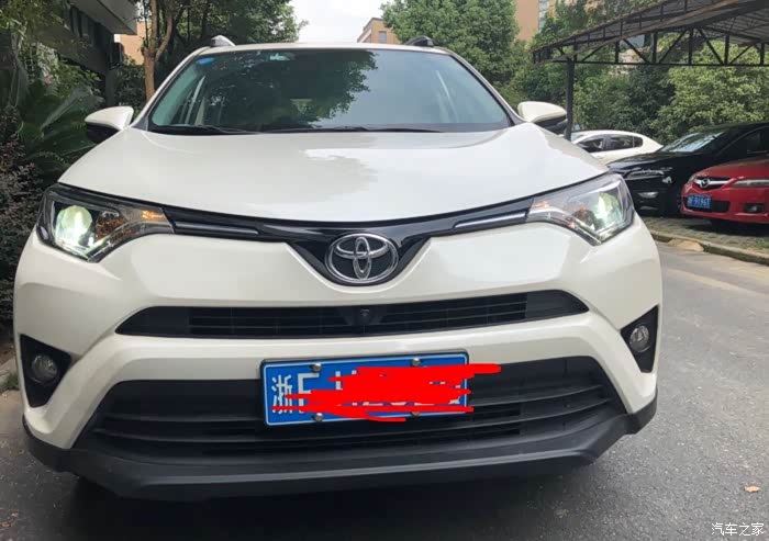

先来一张小拍摄刚改完的~
瞅瞅这犀利的眼神~太帅啦

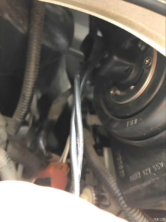

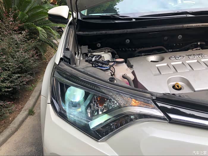

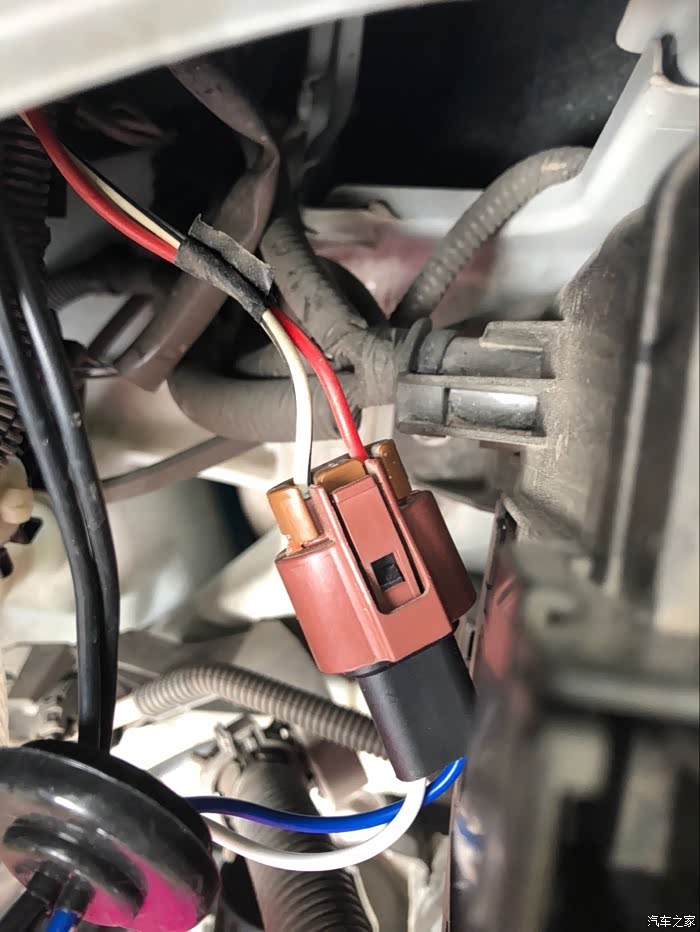

打开机舱,然后在大灯的后面,这就是原车的卤素大灯了,逆时针旋转把他拿出来就可以了没啥难度,型号是HIR2/9012好像是飞利浦的

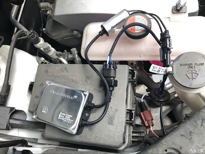

然后拿上要装的氙气灯,安定器用的是快启的就可以了,这样启动也比较快一些

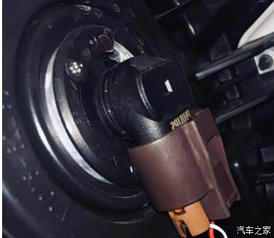

荣放的车是没有防尘盖的所以换灯很方便(有的车要用钻头打孔,还好不用打孔不然都没工具弄),直接用手把原来的卤素灯逆时针旋转拿出然后放入氙气灯。就可以了

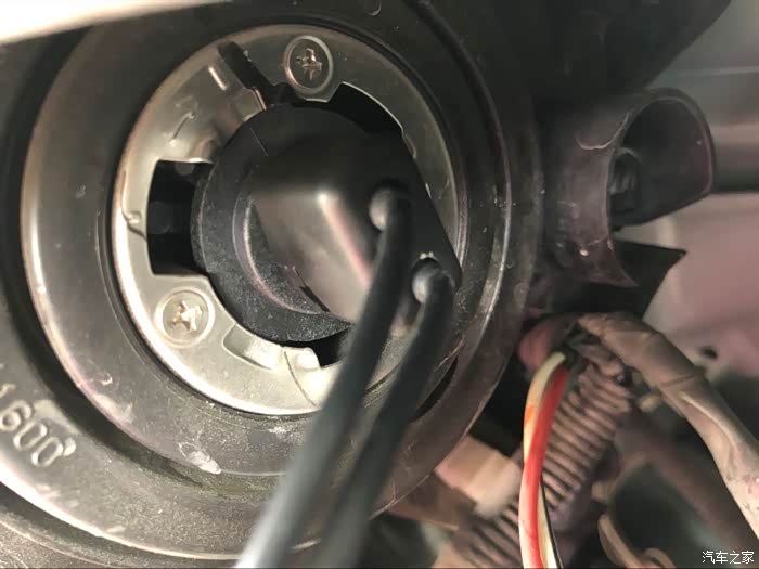

近距离给大家看一下,把三个角扭到底就可以了灯泡就是固定好了
反面图,已经固定卡扣了这个。这个橡皮圈好像就没什么用处了。

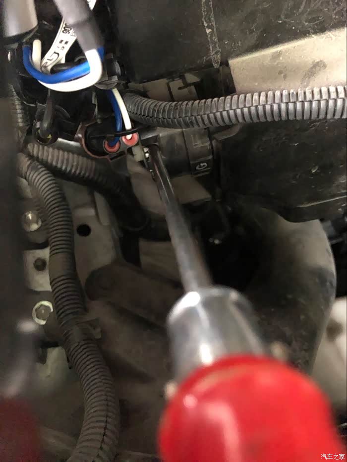

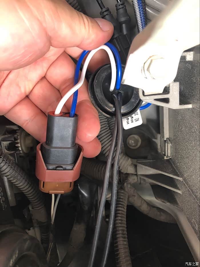

安定器跟灯泡链接的近距离图再来一张

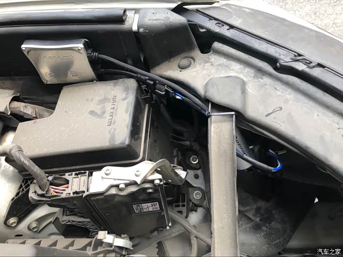

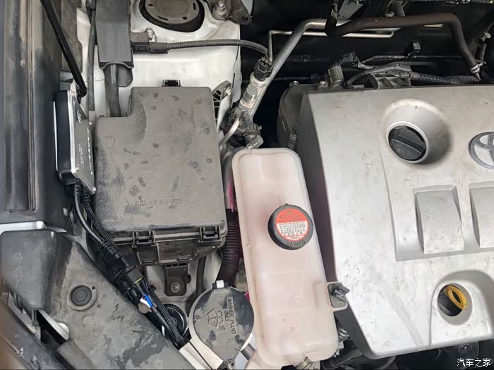

然后固定一下安定器,店里给了我胶,我直接黏上就可以了
另外一边也这么固定好就可以了,然后来试试效果
刚启动有点蓝蓝的

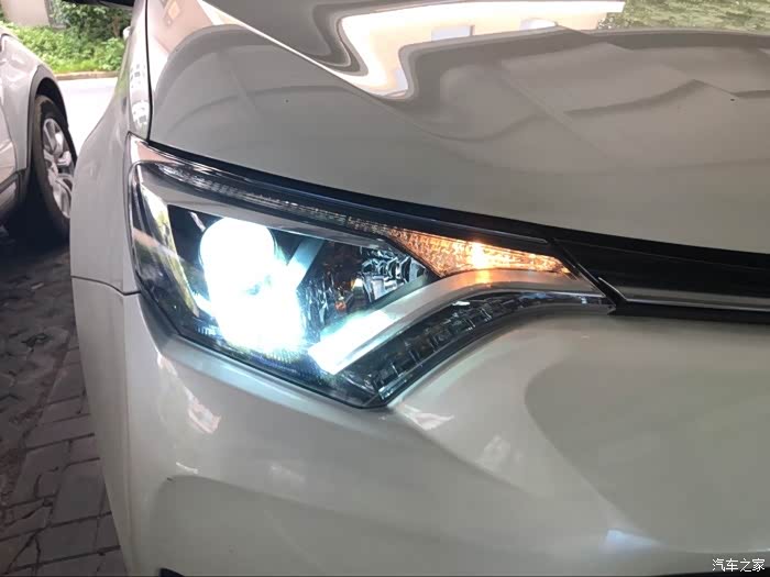

感觉效果开始出来了
再来几张,想吧日行灯也改了

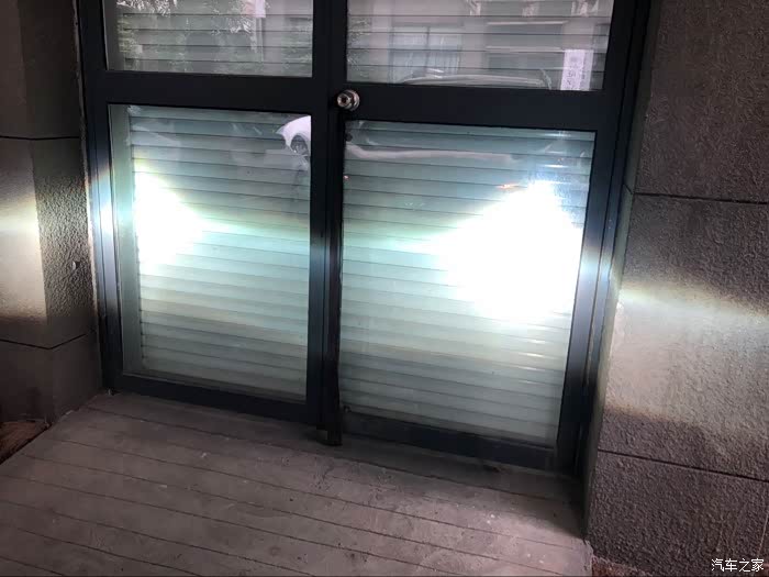

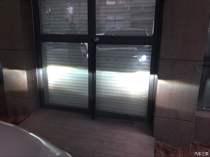

看一下光型,远光挺大的有驼峰,这下会灯应该是没有问题了

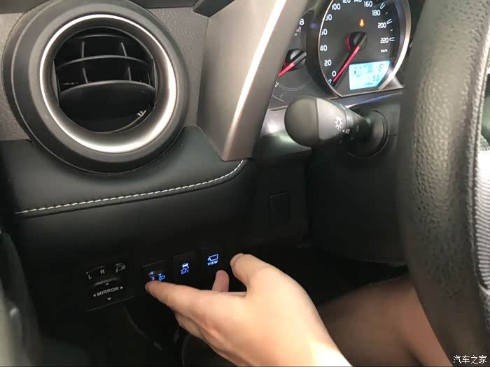

在车里再调整一下高低,这个开关就是调节高度的

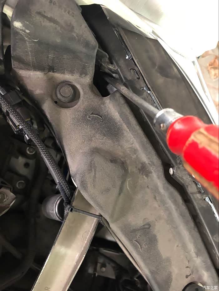

用螺丝刀再调节一下大灯总成,精益求精嘛,大灯总成上的控制螺丝调节,车里的是一起动,这个可以单边调节

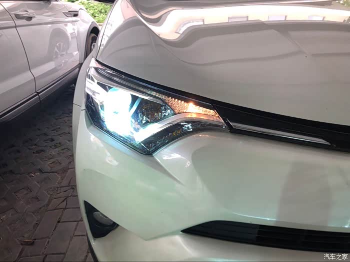

近光切线平整,满意啦
车库里又拍了好几张,给力
?马路上完全没问题这个远光,再也不担心会车问题了
