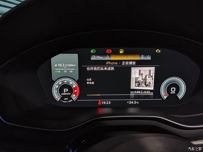

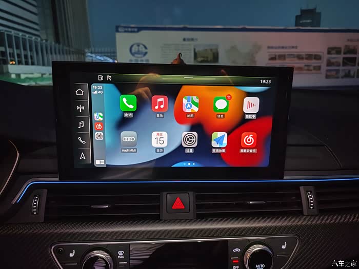

然后就是花销最大的三件套。在网上跟一些贩子聊了很久,目前老款的车子升级有两个方法,第一个是升级老款的8.8寸,四口主机加老款的全液晶仪表盘。老款的拆机件比较少,所以价格比较贵。8.8寸的屏幕和老款主机比较便宜比较便宜,差不多是两千两百元左右可以拿下,但是老款的液晶仪表盘就比较贵,差不多是3300元左右,加起来的话是5500元。然后第二个方法是换新款的10.1寸屏幕,主机和新款的液晶仪表盘。新款的液晶仪表盘,因为普及量比较大,所以拆车件也比较便宜,价格差不多在1800元左右。但是新款的主机和屏幕比较贵,差不多也在5000元左右。考虑到买新不买旧,价格差异也不大,最终我在闲鱼上淘了一套新款的全液晶仪表,10.1寸屏幕和主机共花费6200元。安装的时候又出现一个大坑,卖家少发了一条数据线,导致主机的导航,娱乐,电话信息都没法传到液晶仪表盘上,查了好多资料才发现卖家的这个问题,最终又拆了下来重新安装。此外出现一个插曲,换了主机屏幕之后买车自带的倒车影像就失效了,所以又被迫重新安装了一套360全景,花了1700元。
安装中。木纹内饰太旧了

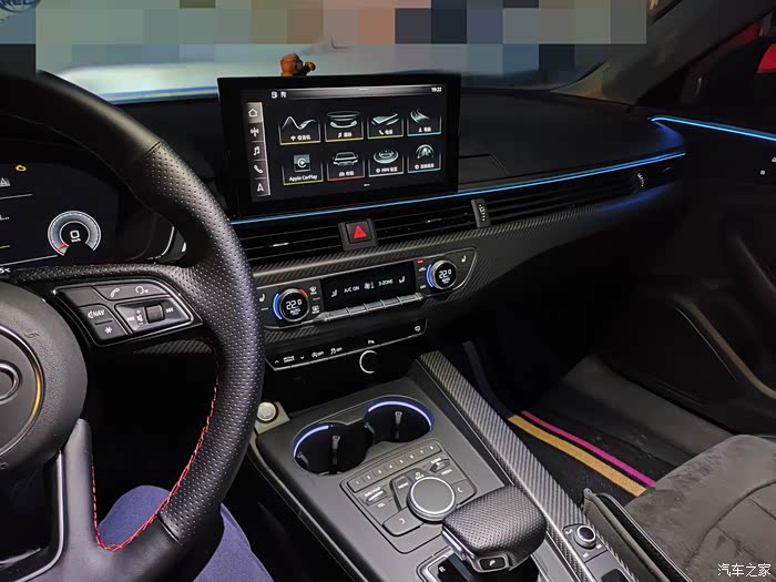

10.1大屏
全液晶仪表
再深入谈一下这套主机屏幕,实际上19年的车没法安装mib3的主机,所以市面上所谓的新款液晶主机屏幕都是mib 2.5的,这就意味着没法实现在液晶仪表盘上高德导航,所以屏幕实用性也大大降低。本来想试一试小米手机的carwith,发现一调成高精度就会黑屏。我以为是小米的问题,又看到说vivo的jovincar很好用,特地采购了iQOO Z9 turbo,发现还是一样的问题,根本没法在高精度下显示,这应该就是奥迪屏幕的问题。所以非常的纠结。换苹果手机吧,不方便我折腾手机;就用现在的安卓机吧,换的大屏实际上实用性很低。最终在拼多多上以380元的价格购买了一台iPhone 8作为备用机。我分别试过了iPhonex和6s,发现手机的处理性能对车机还是有影响的,6s就是很卡,然后x的话价格又偏贵,所以购买了iPhone 8,还是比较丝滑的。目前通过越狱可以实现CarPlay更换壁纸和投屏的功能。然后单位每个月充值的话费用不完,于是办了一张副卡,每月10元,送五个g的流量,放在备用机里面上下班听听歌就够了,消费也不大。

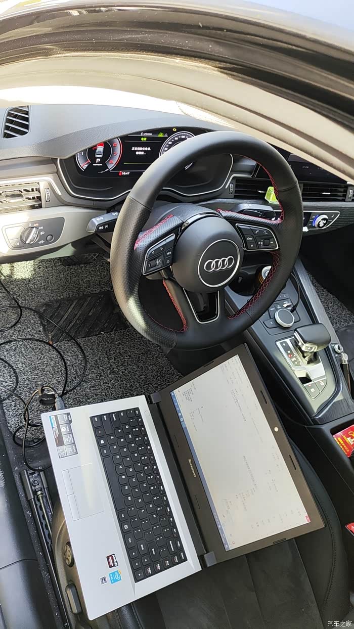

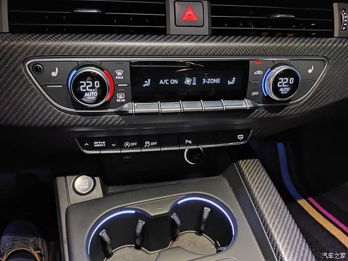

然后是比较关键的液晶空调面板。当年买车的时候总想着买的就是三大件,内饰无所谓了,但是这么多年来一直感觉单机空调很热,但是只装换单区液晶空调面板又乱出风的问题,换蒸发箱代驾油太高了,拆车也拆的很心疼,这几年一直都没有换。清明节期间看到一个贴吧的大哥说有自编的程序可以不乱出风,最后联系了一下。在小黄鱼上以620元的价格购入一个液晶空调面板。找这位大哥做了一个远程编程300元,实现了伪三区空调控制,可以实现内循环。但是副驾驶的温度调节没有用,最终还是单区的效果。不过对我来说也足够了,主要就是图个好看。

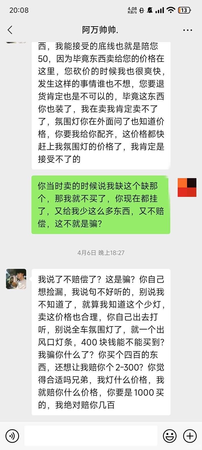

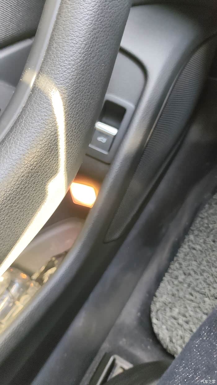

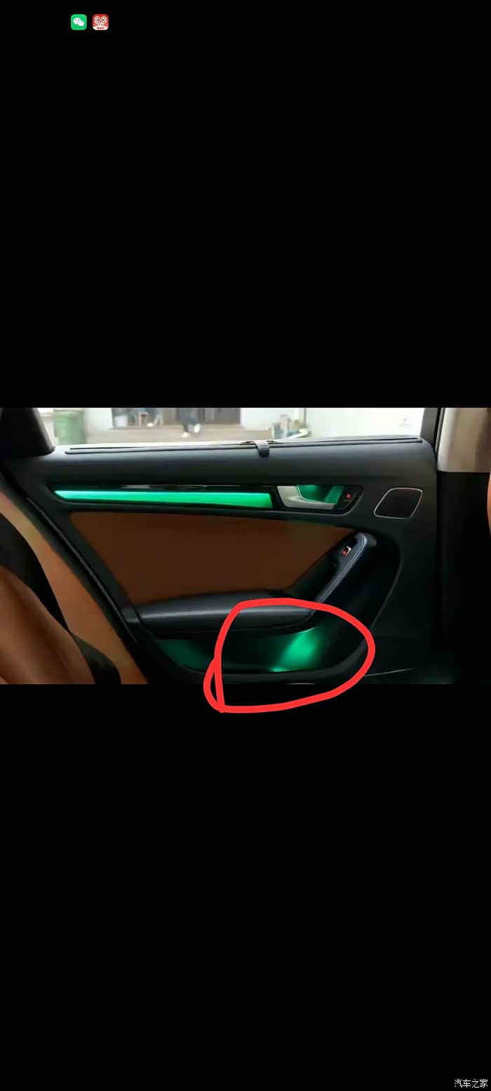

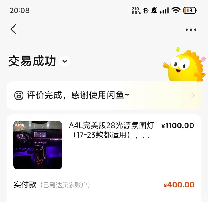

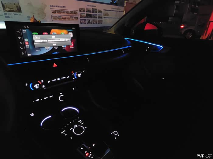

最后谈一下最坑爹的氛围灯。之前没有液晶空调面板车里面黑洞洞的,毫无氛围。所以想换一套氛围灯。现在市面上副厂的氛围灯差不多在1500元左右。在小黄鱼上正好淘到一个本地的车主。在出售它的氛围灯,只要400元,卖家放出的图连包装盒都,在聊了几分钟便果断下单。以为捡了个大漏,没想到是个大坑。寄过来的时候我正好在外地出差,看卖家是信用机好,就先签收了,出差结束之后,我拿着快递盒去了汽配城。等安装完之后才发现。少了很多配件,水杯架灯脚窝灯储物盒的灯都有缺失,跟卖家的图根本不一样。无奈之下单独购买了杯架灯和马鞍灯。这是第一个大坑。在这里挂一下这个黑心卖家的照片和聊天记录。不要怪我兄弟,你做错了事就要被骂,如果你看到了,欢迎来跟我对线。第二个大坑是坑爹的汽配城,把我出货的灯装错了位置,扯了好几天的皮,最终找了个店帮我做了门板修复。我也懒得再安装储物盒的了。
最终效果
坑爹师傅给我装错了
理论上正确位置
垃圾卖家,这时候和我扯价值。我淘二手不就是图便宜?
晒一下这个垃圾卖家,不挂你女朋友是我最大的温柔
还是这个垃圾卖家的车,南京的朋友看到了帮我骂两句
