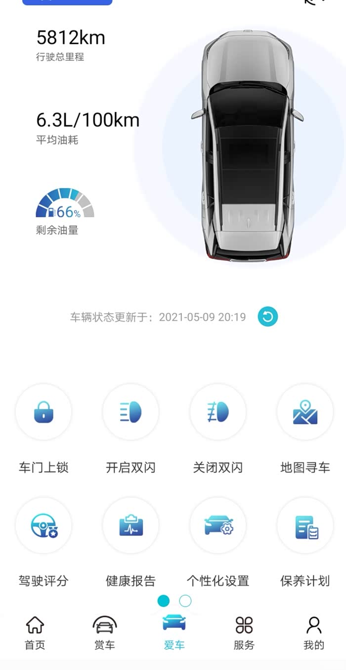

2月28号提车,2.0两驱风尚plus,现跑5800多公里,油耗6.3。5000多公里了也没去店里首检,感觉开着没有问题,路过店里也没进去检查。看到好多车友们安装氛围灯,心里痒也网购了三个灯,主副驾一样15元一个,中控是圆形的22一个加上副驾转接线35,店家优惠10元总77元。今天下午到货立马安装了,自己动手丰衣足食——效果杠杠的。路灯下安装的
,手机照明+拍照。下边发详细安装过程。供安装氛围灯的借鉴一下。先来张油耗图镇楼

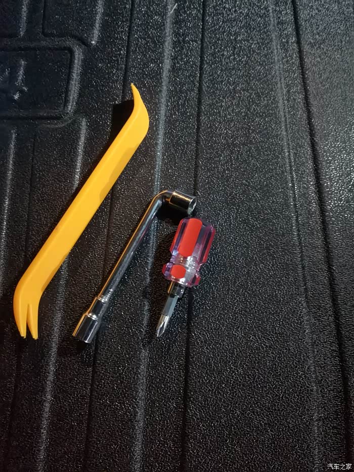

安装工具
翘板,10号套筒扳手(买蜗牛喇叭带的),小改锥

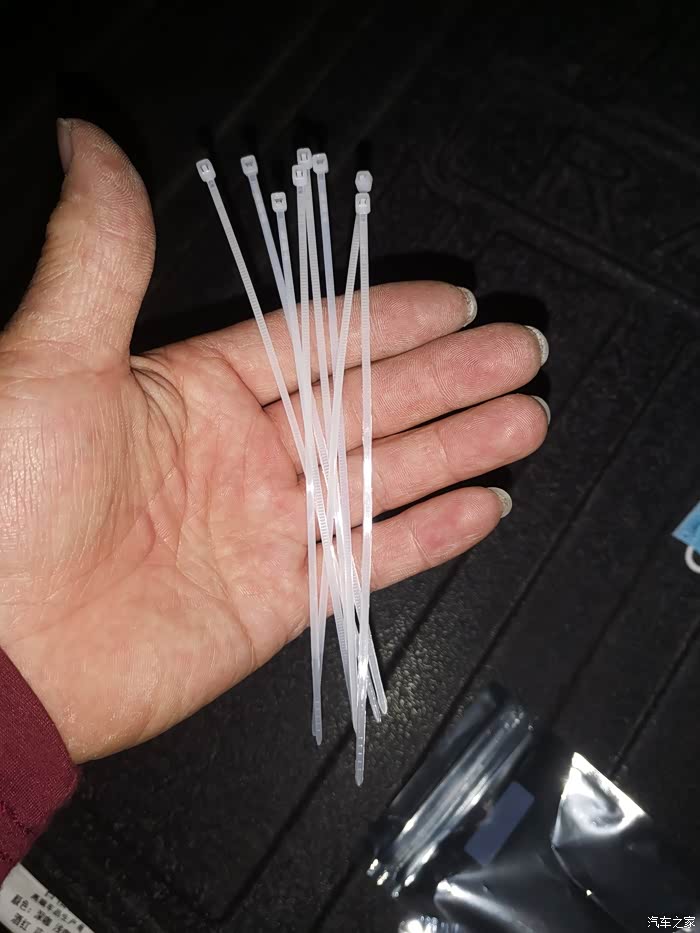

店家附带线扎

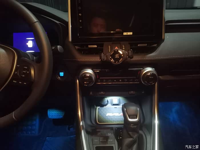

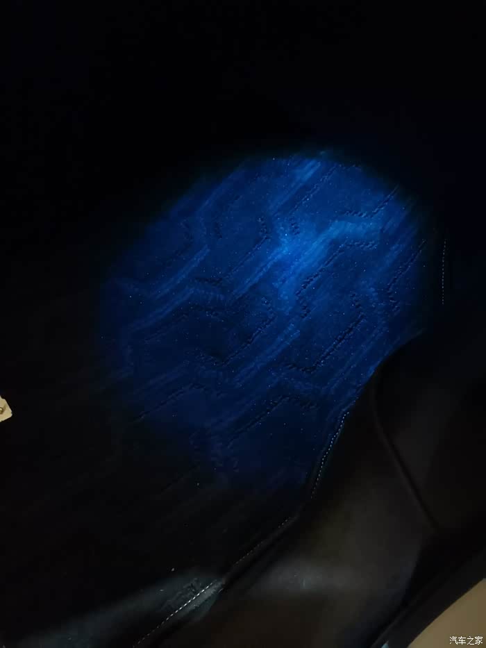

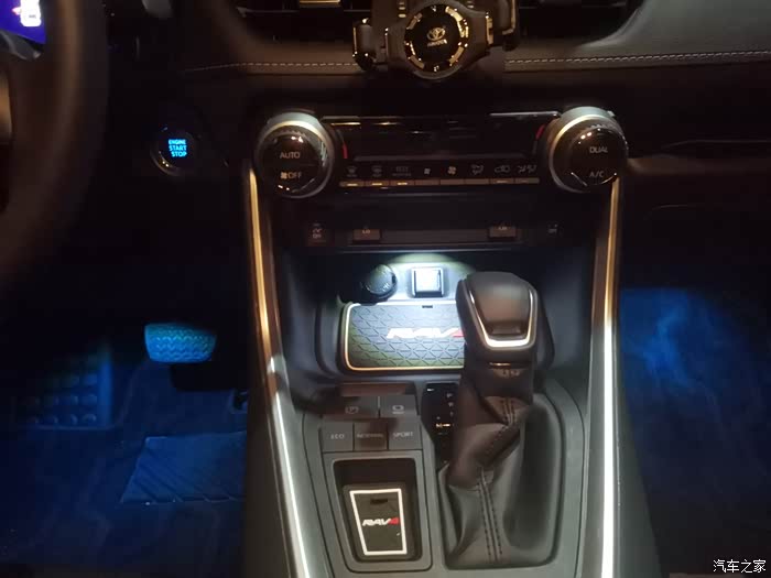

氛围灯点亮效果
白天开门亮灯,打火灭灯,跟顶灯一样控制。晚上中控亮灯,氛围灯也亮。主副驾冰蓝色,中控白色。感觉深蓝色比较好。

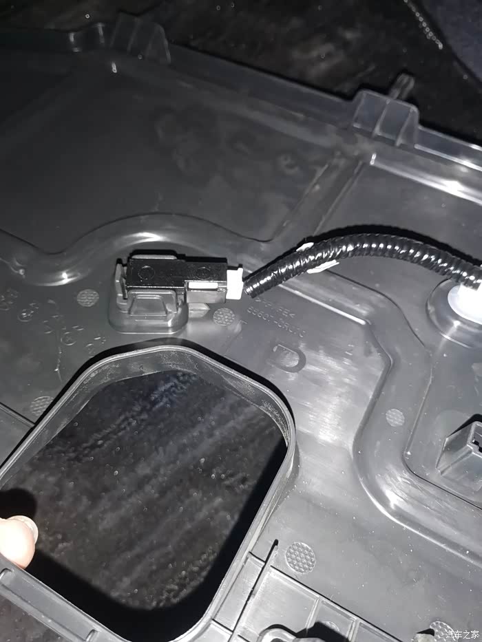

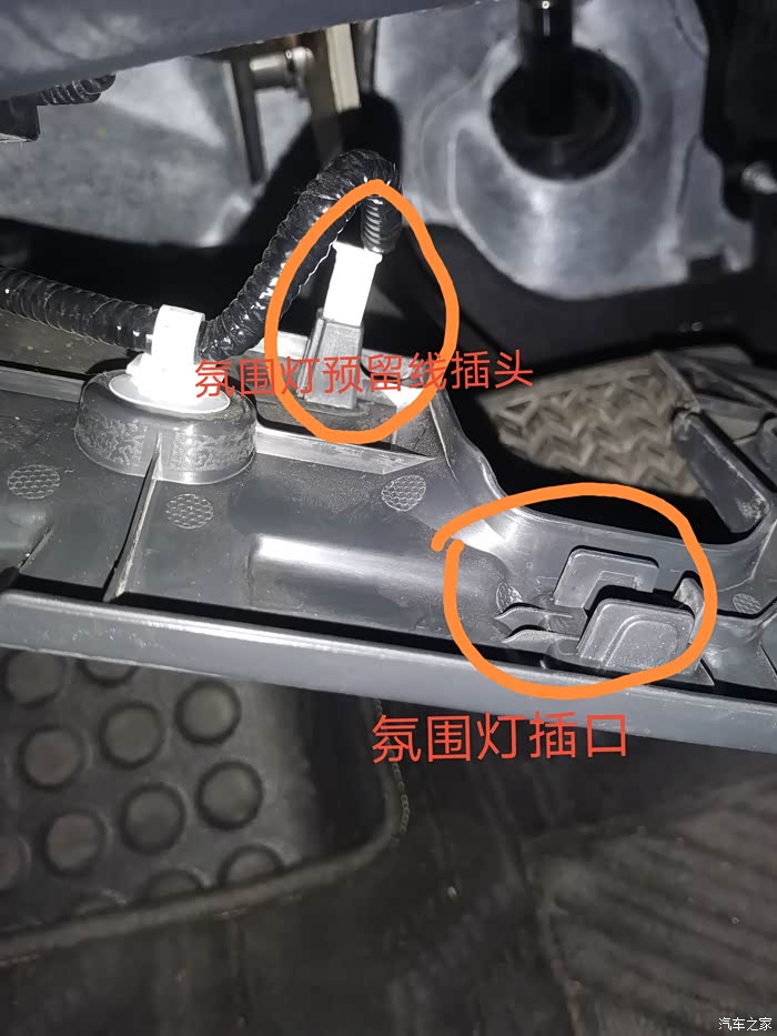

拿下盖板后看到预留线,预留孔位

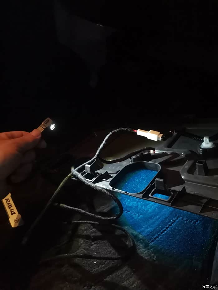

氛围灯预留线对插氛围灯后点亮

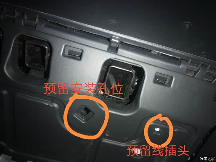

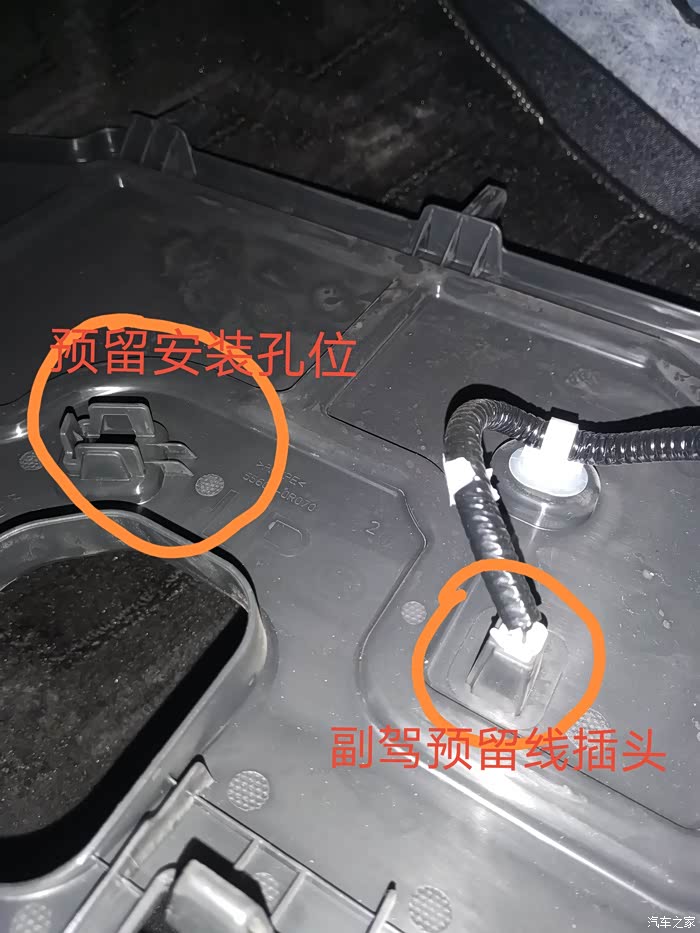

下边是副驾腿部氛围灯安装过程

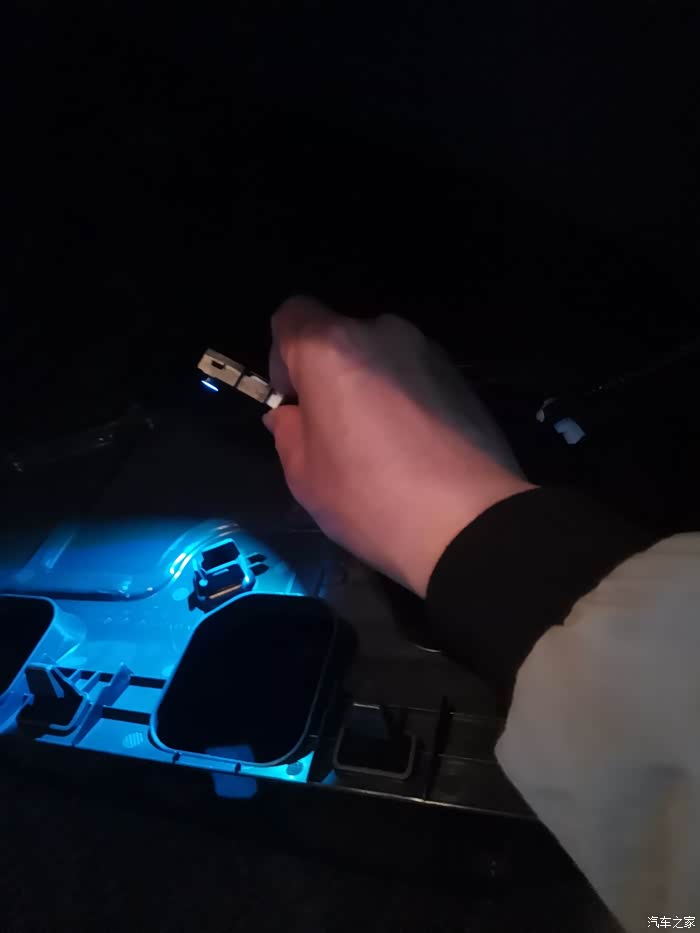

副驾腿部上方盖板

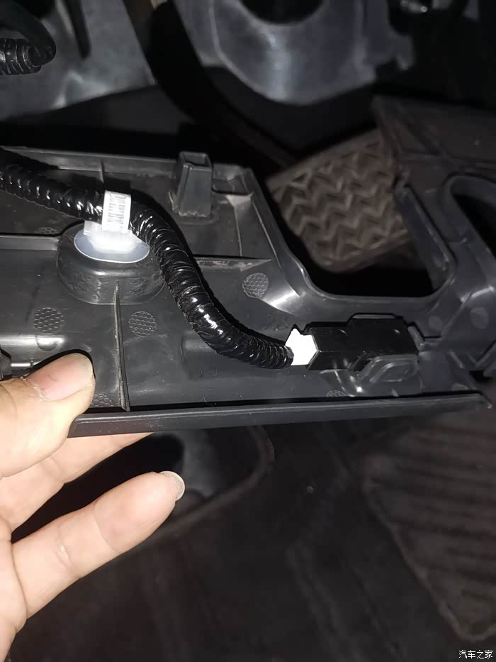

没有螺丝固定,捏住卡扣拆下后看到预留孔位与线插头

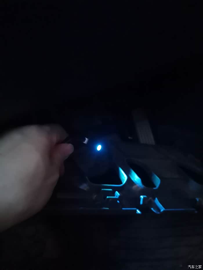

插氛围灯,亮灯
预留孔位安装氛围灯

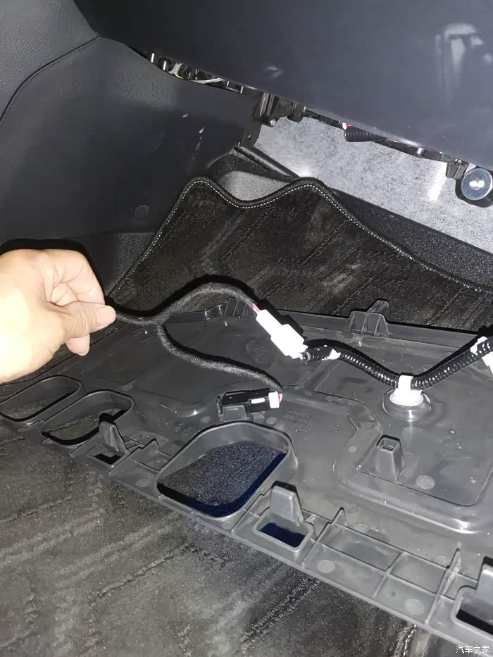

中控转接线与副驾氛围灯线插头对插
中控氛围灯插上后亮灯(白色)

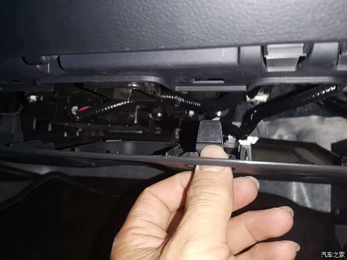

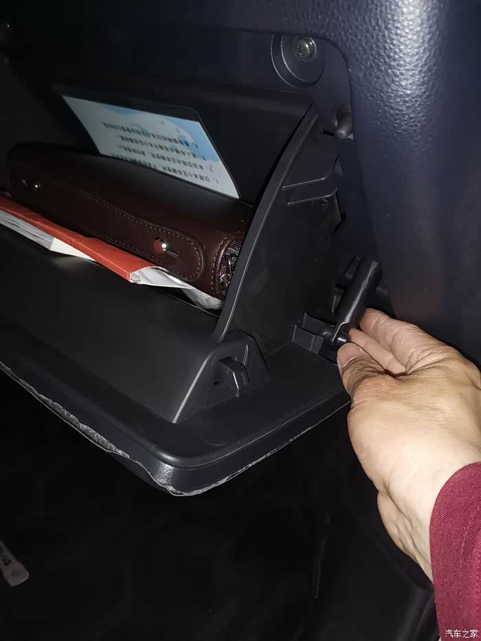

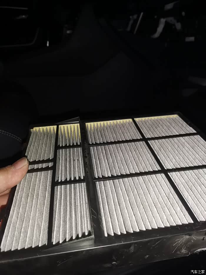

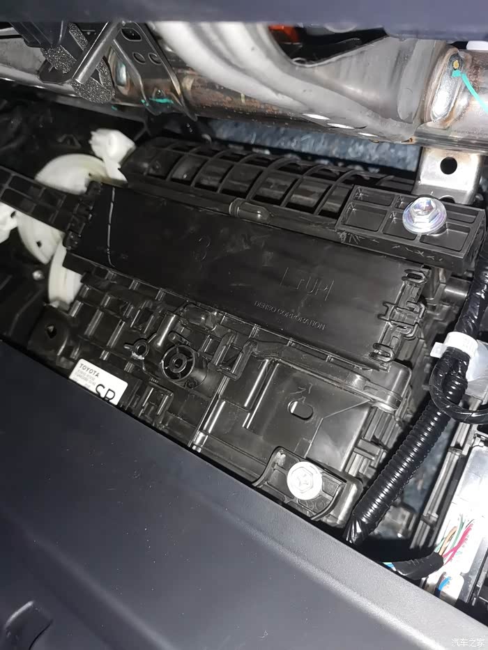

考虑到这根线要走到中控处,所以提前拆了手套箱,顺便看了下空调滤芯。
打开手套箱,把右边阻尼管头套与手套箱分开,手套箱就拿下来了。

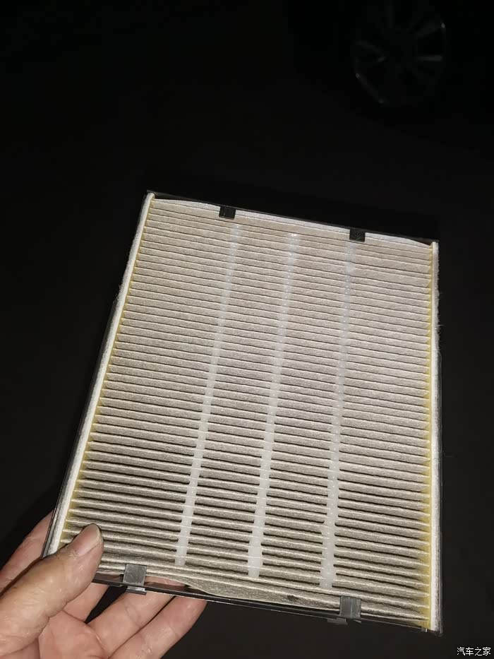

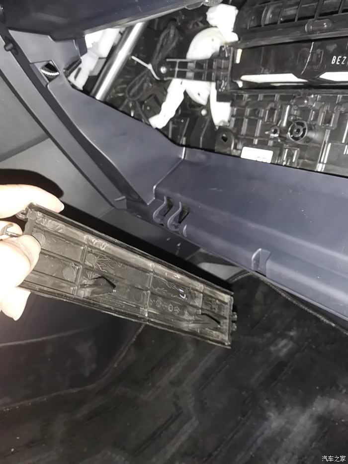

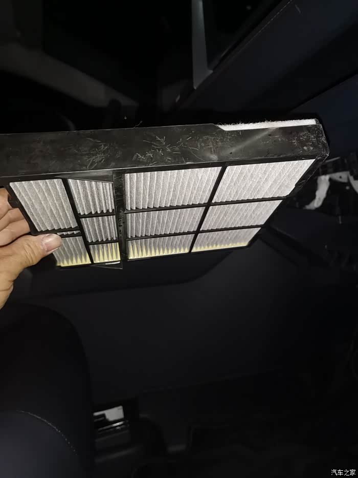

拿下手套箱后看到了空调滤芯有一塑料板挡着
轻轻一扣塑料板就下来了
空调滤芯上面灯光下看空调滤芯,感觉不是白色的,伐黄
空调滤芯下边外侧有凸起塑料框
安装方向,那个凸起的塑料框朝下在外侧

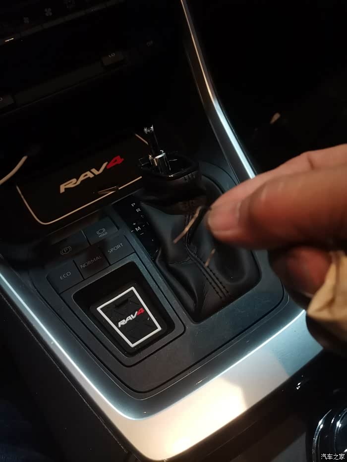

把档把下的皮套向下压就分离开了

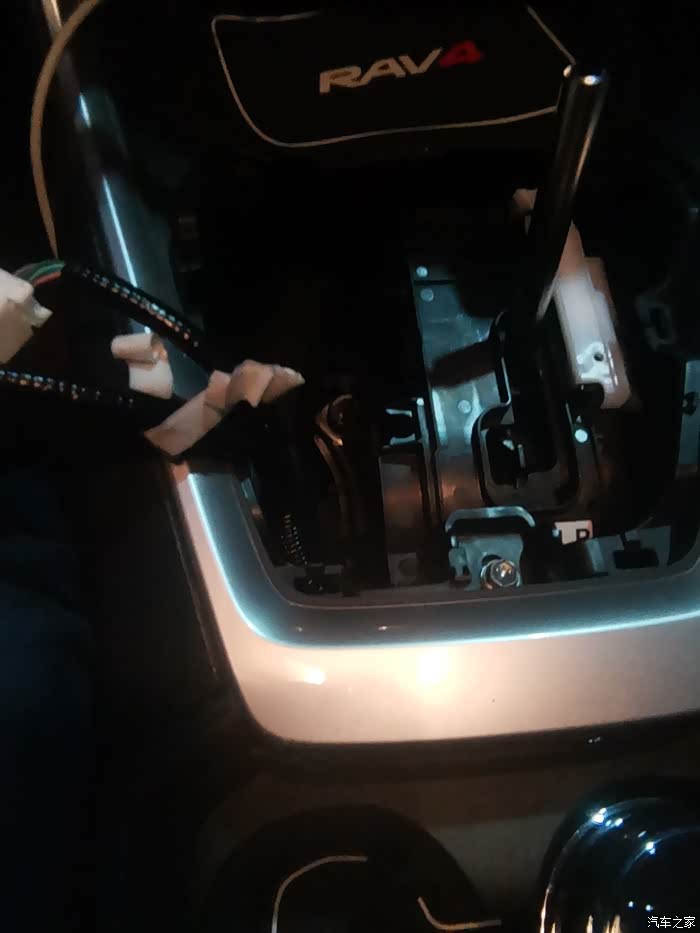

档把下边有个铁丝卡子,向前边一推就下来了,档把也就拔下来了。

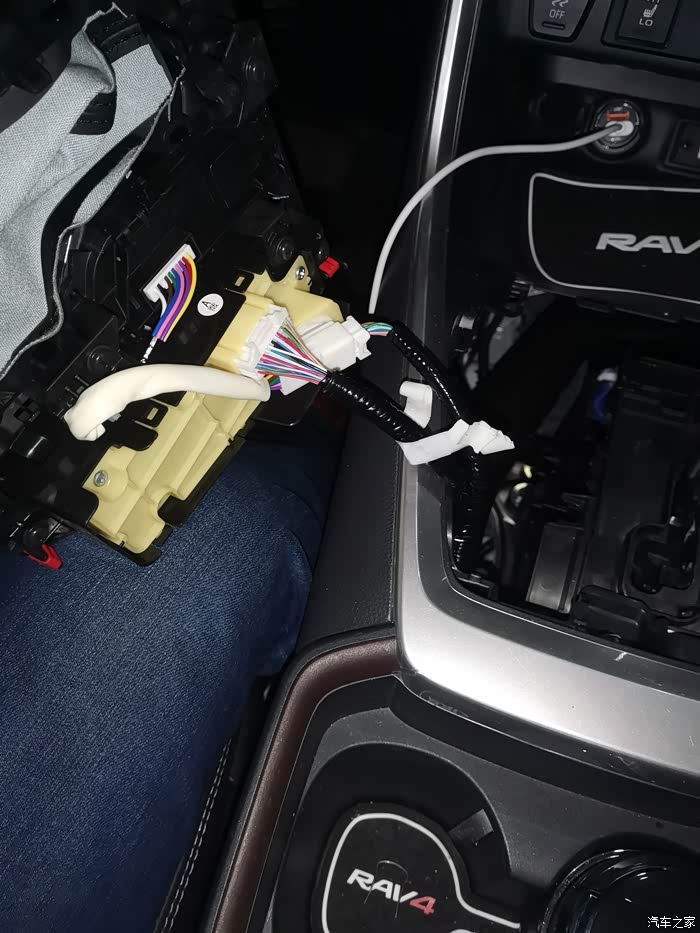

档位面板轻轻一扣就起来,把线头拔下来
连接线上有松散的胶布,丰田装配人员也太不负责任了。

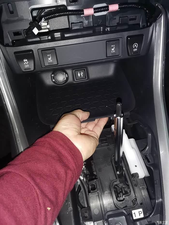

中控储物盒轻轻用力就取下来,后边连接线有个插头不好拔没有拔下来
这个线路也有松散的胶布沾着,都掉下去了

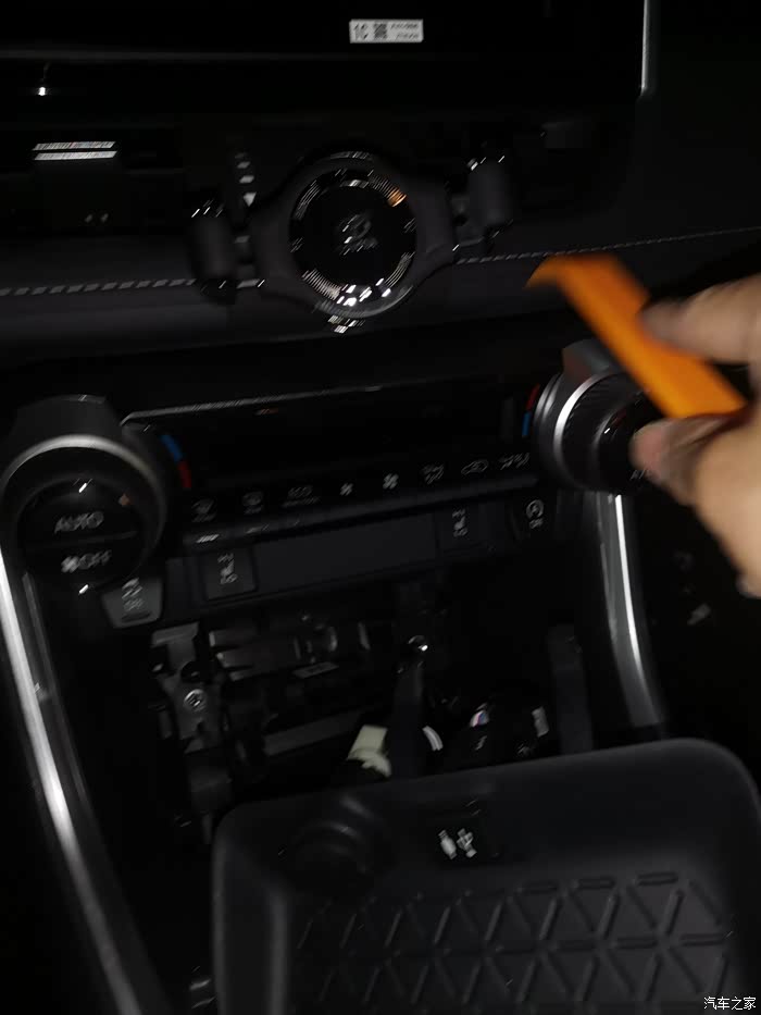

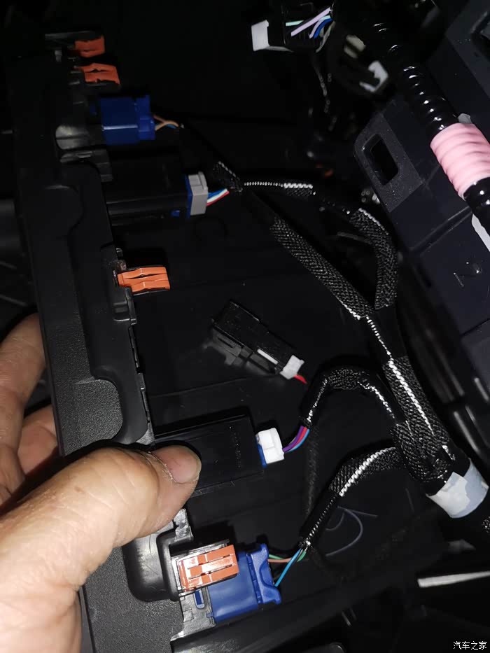

翘板撬开中控面板,轻轻一翘就起来,其实用手就可以扣下来。
把后边连接线插头拔下来

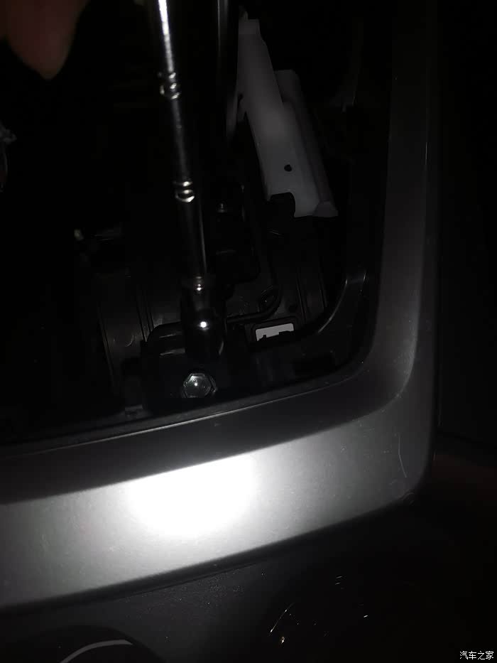

档把后边镀铬框中间有颗螺丝,十号套筒扳手卸下来。
少用点力就扣下来了。

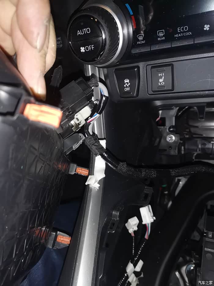

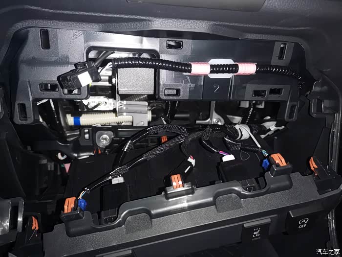

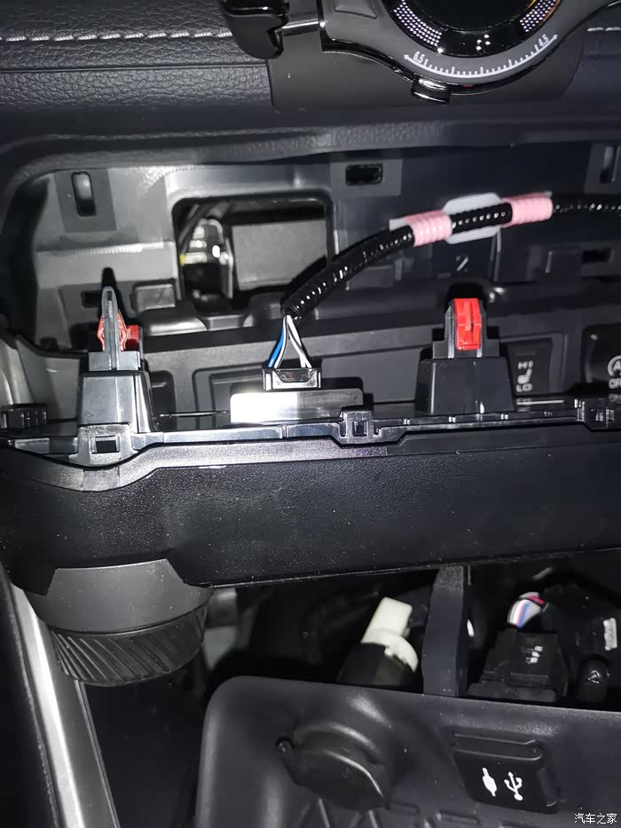

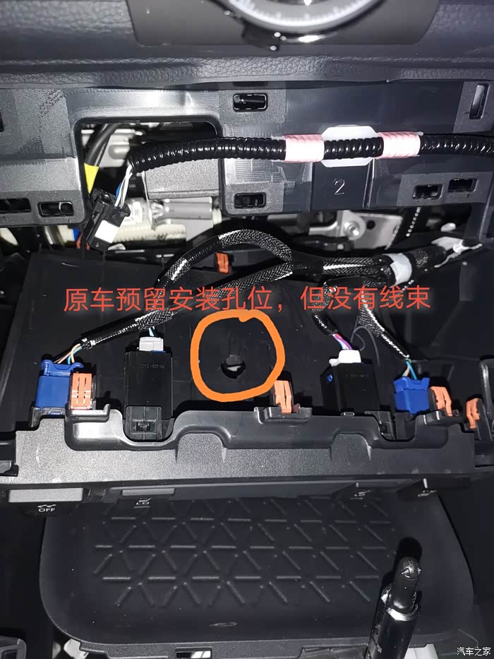

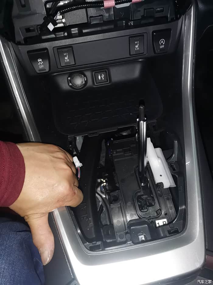

把启停按钮、座椅加热按钮,防侧滑按钮那个面板轻轻一扣就起来了,看到安装氛围灯的预留孔位,但没有线束,所以从副驾氛围灯转接过来,这样不影响别的线路用电功能。

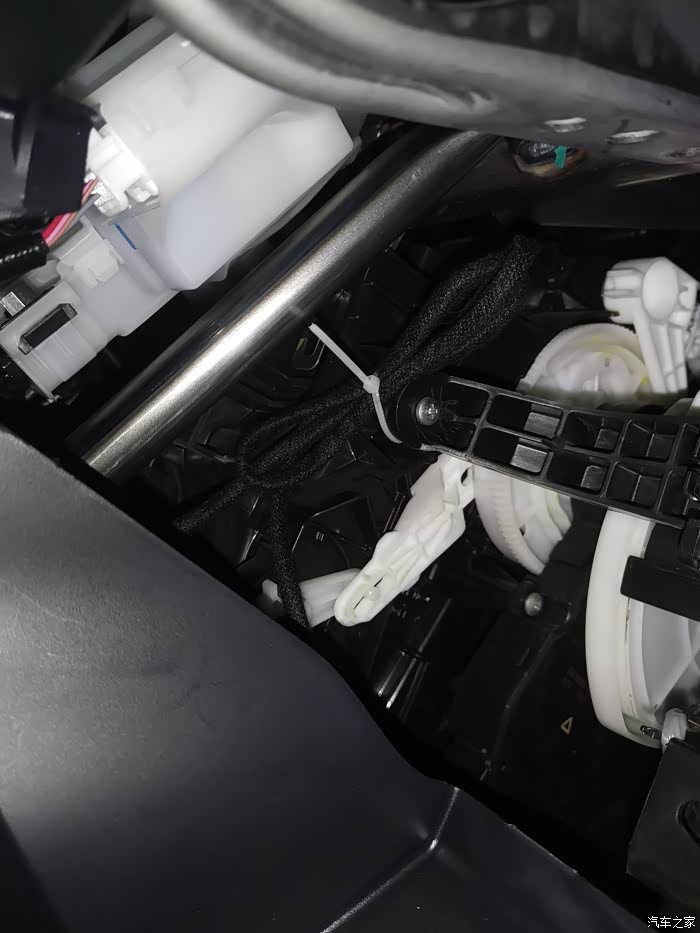

线束从中控台下边缝隙传过来了。
中控氛围灯安装成功,试了一下灯亮,把所有线束捋顺用绑带扎紧。
用线扎绑紧多余的线束以免异响
线路捋顺,试灯正常,所有部件回装。
回装所有面板时把线束扎紧,我用防水胶布都缠了几圈,以免异响。

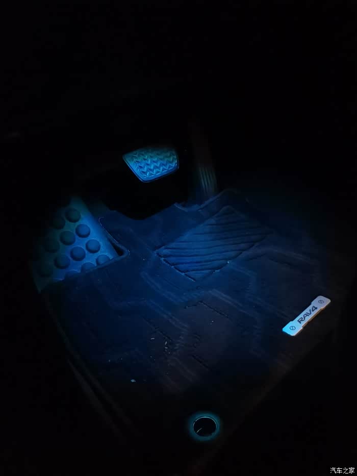

主驾氛围灯——冰蓝
副驾氛围灯——冰蓝
中控扶手箱氛围灯——白光
建议大家买深蓝色氛围灯。
