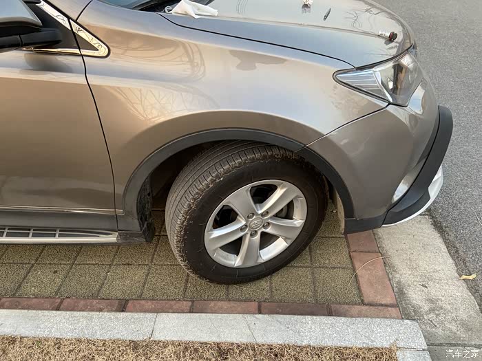

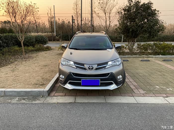

本次更换雾灯的主角RAV4荣放,我的老伙计,我生命中不可或缺的部分。
雾灯的位置就在下方,这个就不多说了,相信每个人都知道。
这是我准备更换的雾灯,功率是55W的,听说都可以当大灯使用了,我是个追求极致的人,既然有亮度高的我自然是更换更高的啦。

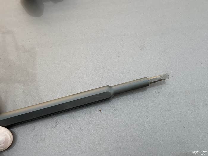

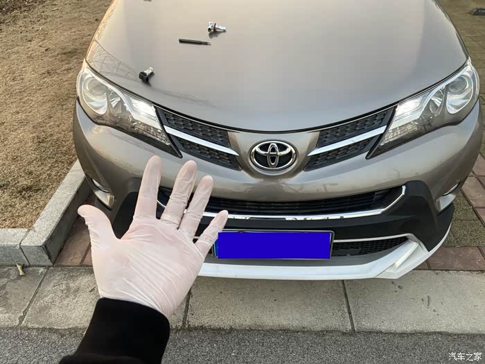

拆装雾灯必须要的用具一字螺丝刀,除了本身功能外,还可以翘挡板,这都是在换雾灯过程中必要的操作。
更换雾灯的时候大家最好带个手套,一是可以避免手部刮伤、二是避免弄脏。
我们来更换右边的雾灯,记住更换雾灯的时候右边的话方向盘就往左边打死,这样的话就有操作空间了。(更换左边雾灯方向盘则向右打死)

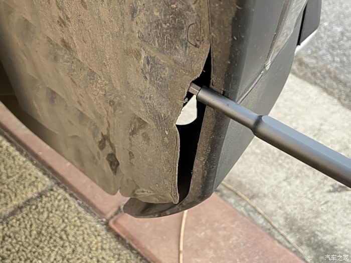

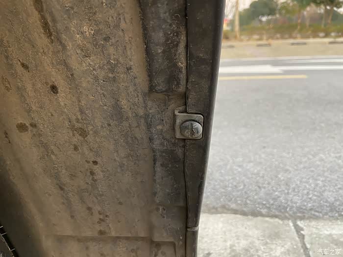

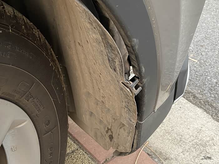

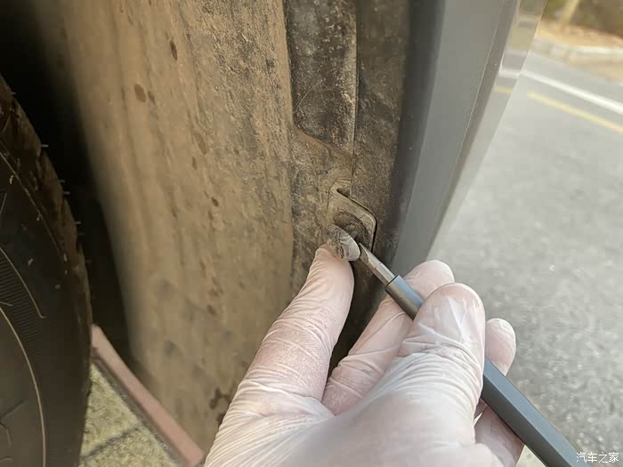

找到这个螺丝样式的卡扣,然后用一字螺丝刀拧到这个部位。
然后螺丝刀伸进去轻轻一翘就可以取出来了。
取出来后的部件放置于一边。

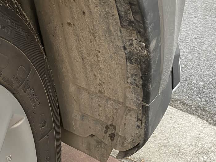

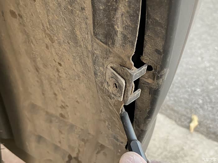

然后我们用一字螺丝刀沿着边缘缝隙把里面这块薄薄的盖板慢慢翘出来,大家切记慢慢翘,心急吃不了热豆腐。
从下往上慢慢的翘出来。
直至把这里也翘出来后就差不多了。

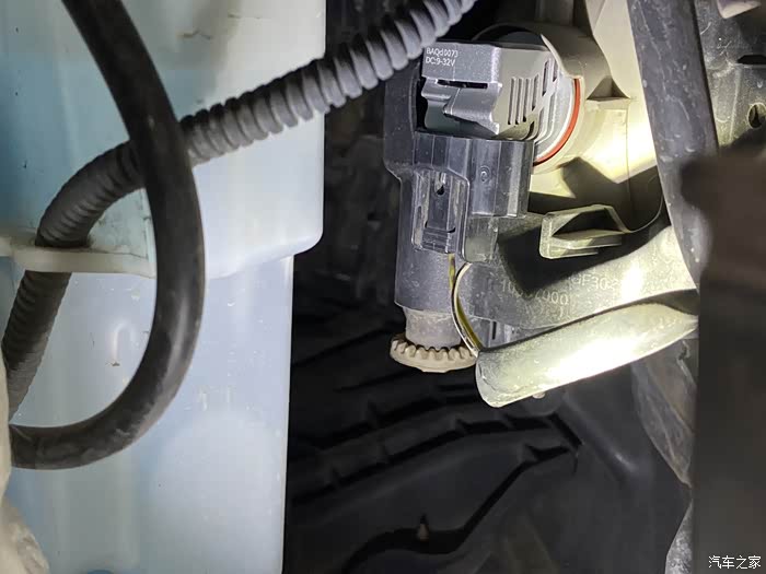

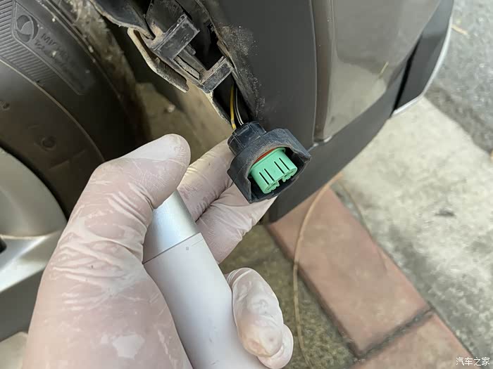

此时有足够的空间让手伸进去操作了,我们把下面的塑料底座往后一拔就可以了。

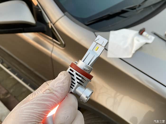

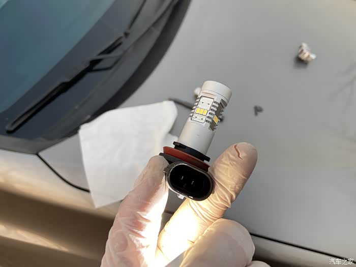

底座拔下来后的样子,对了雾灯的型号是H16的。

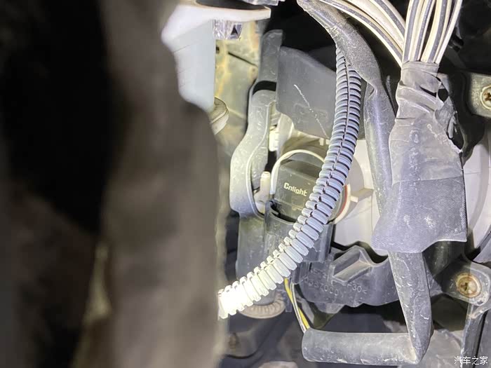

取下之前更换的雾灯放置于一边。
准备把新的雾灯换上去啦,这个雾灯是可以用来做大灯的,效果估计不错。
拆卸与安装方式一样,其实也挺简单的,就是稍微有点费力。

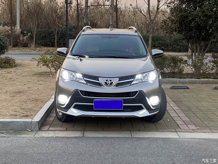

安装好雾灯后我们把盖板再塞回去。

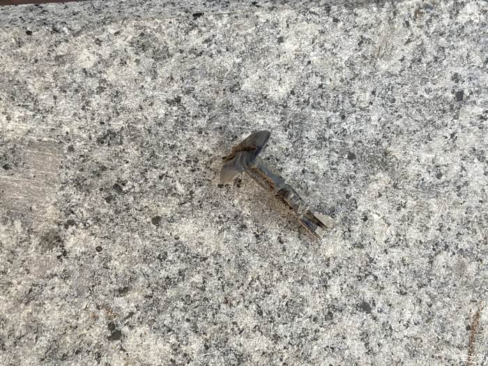

最后把卡扣扣进去,中间发生了一点小小的意外,我不小心把卡扣踩断了,导致头没了,只把前面的按了回去,到时候我还得去配个新的。

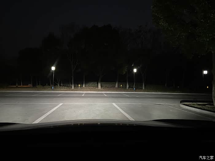

最后上雾灯大灯亮起图,可以看出雾灯的亮度非常高。
最后效果图
近光加雾灯的效果,实际场景更亮,大家觉得效果怎么样,我觉得超级棒!!!
这次的雾灯更换就这么完成了,各位车友知道步骤后是不是感觉很简单呢?大家也可以尝试下喔。
