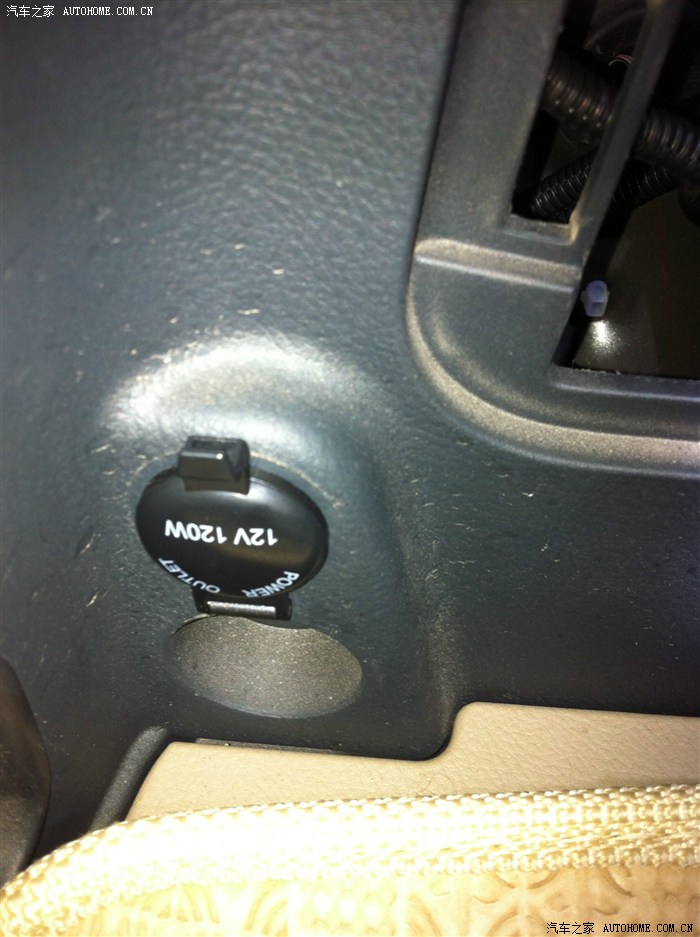

11款RAV4。扶手箱和后备箱都被一汽给减配了

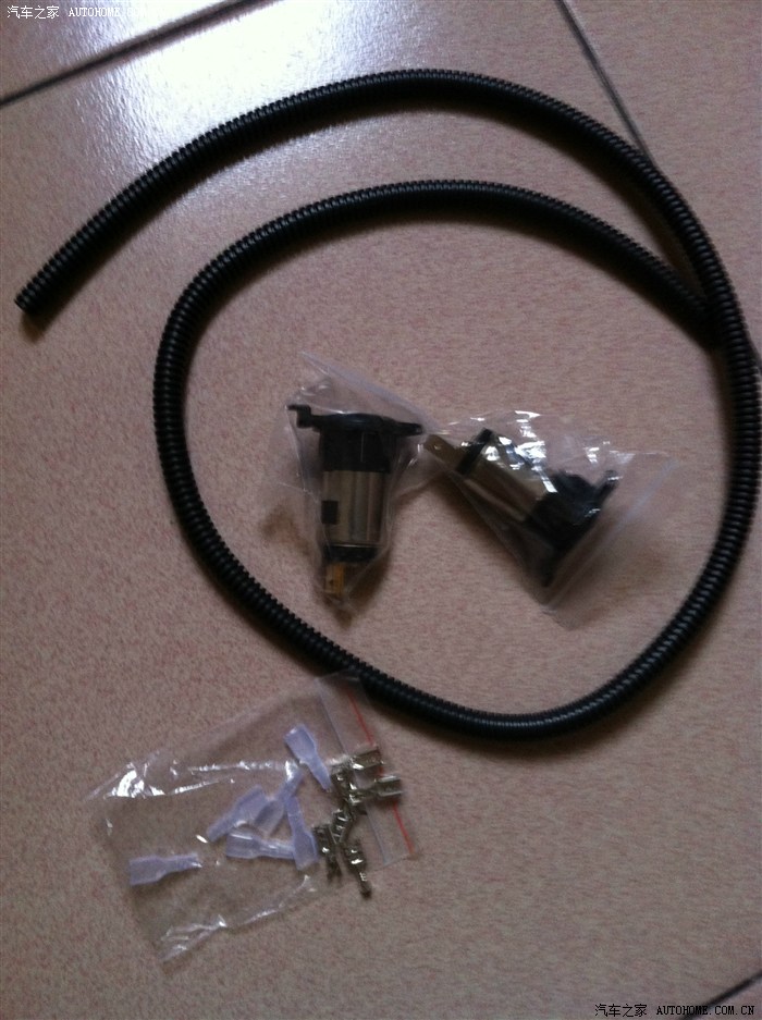

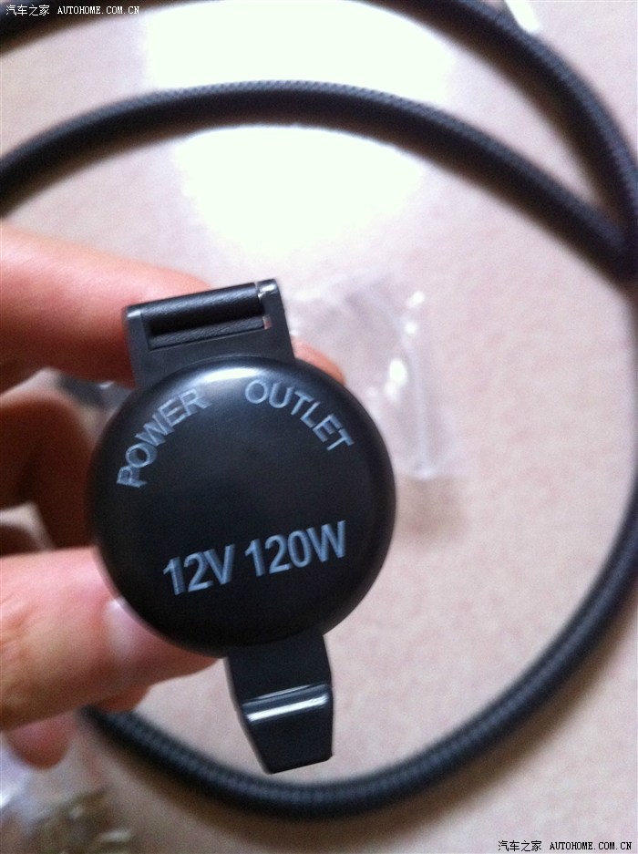

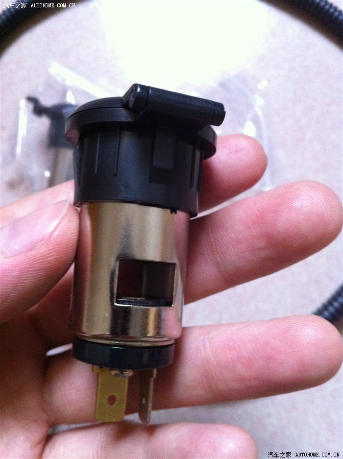

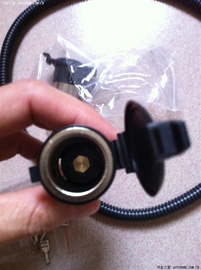

本来是不想装的,后来加装了行车记录仪,有时候手机要充电又要拔掉,麻烦死了。 看了版主的帖子,反正有教程,就淘了2个自己加装。

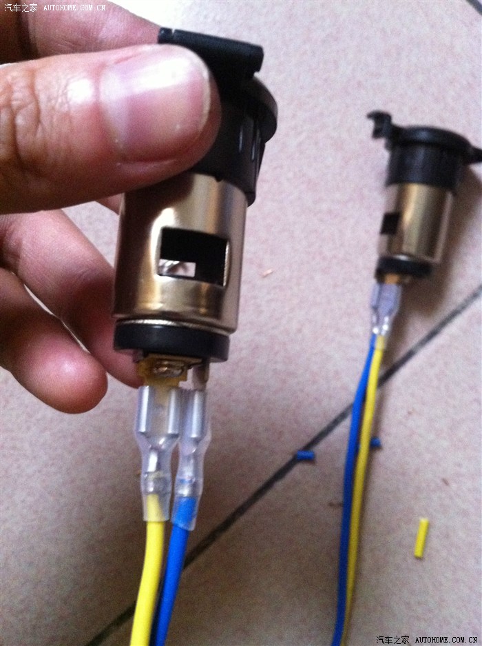

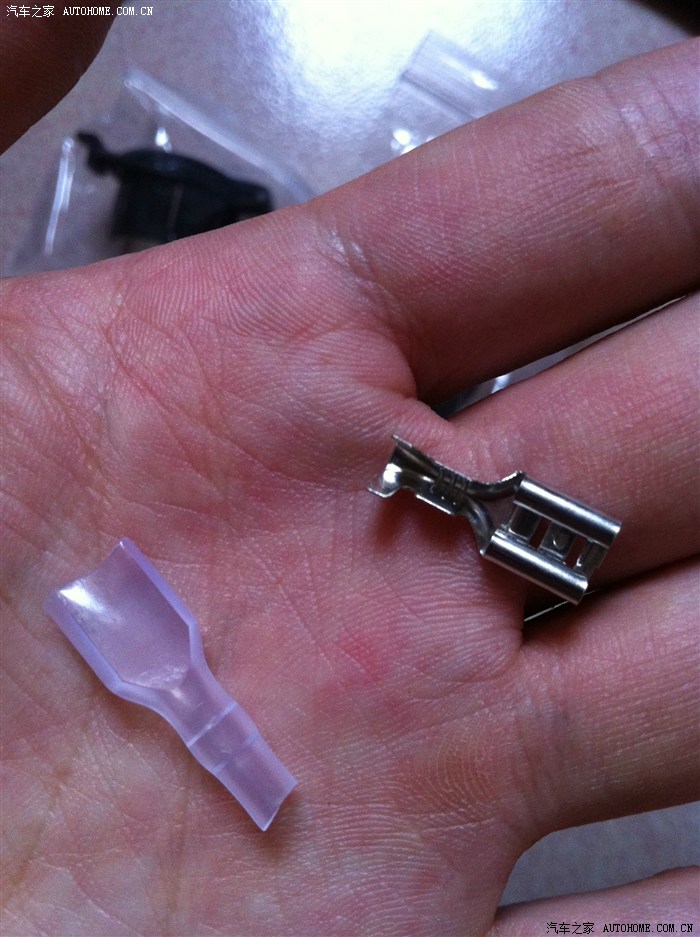

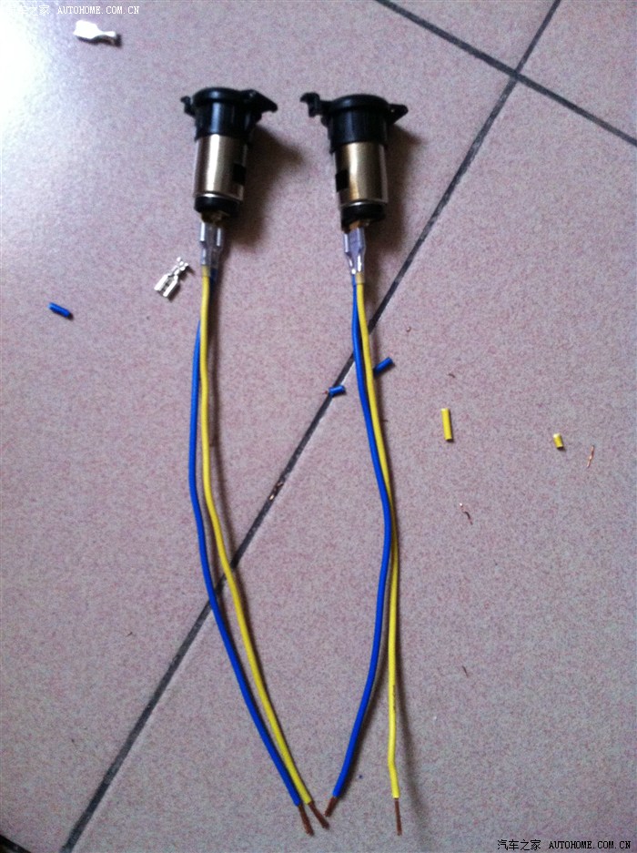

没买卖家做好的成品,自己DIY好了。
做工还是不错的。

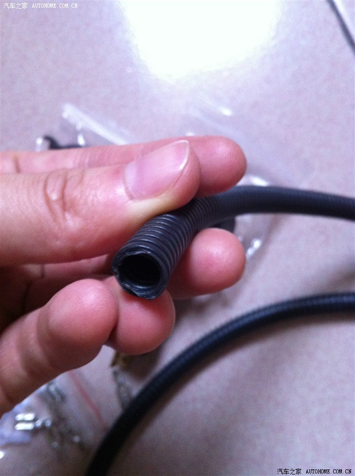

波纹管

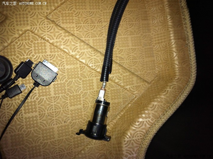

电线也弄好了。   后来去车上准备接线时才发现这电线太硬了,不好弄,原车的线扭了几圈都断了几根,汗!!! 又上楼重新换了条电源线。
换好后的电源线。试了下,有电。

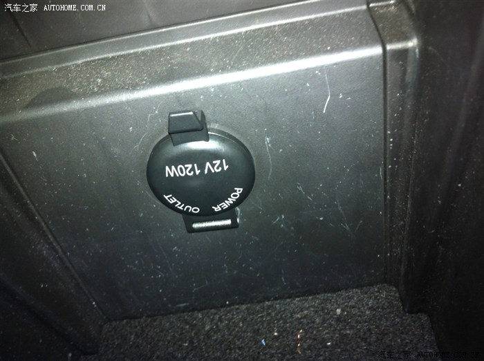

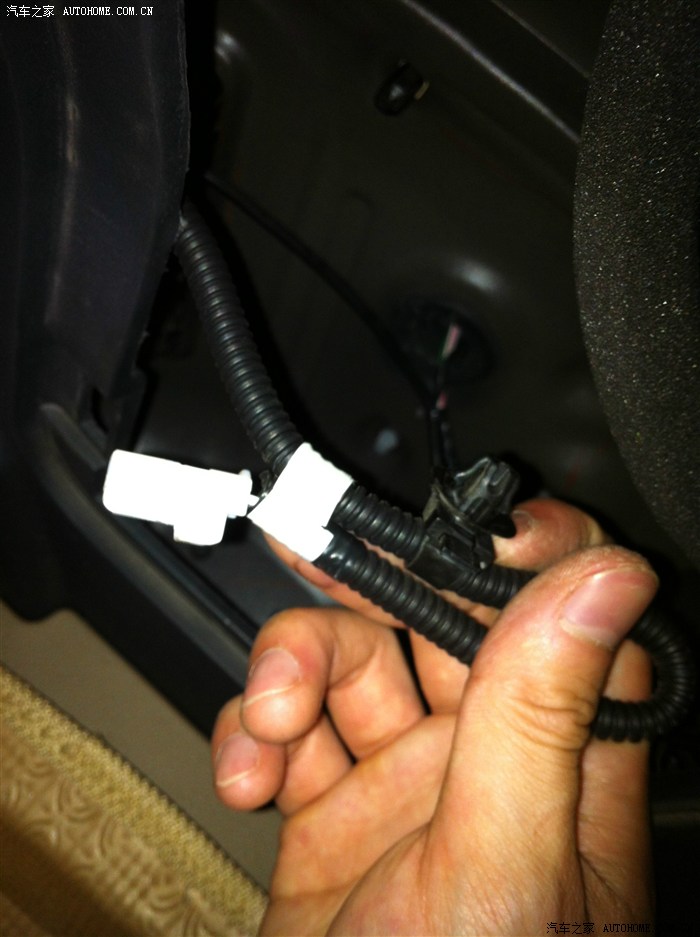

后备箱的线也找到了。

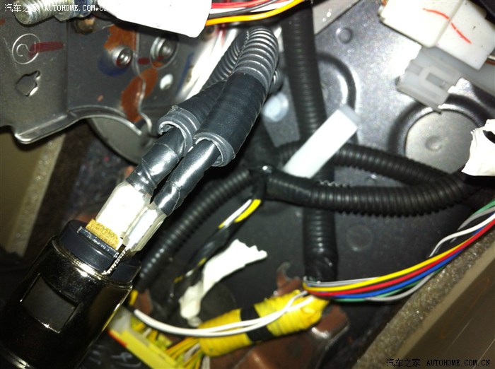

剪掉插头,接好线后套波纹管。2条线的接口太多黑胶布了,波纹管塞不进去。只好用2条波纹管。
塞进去。
