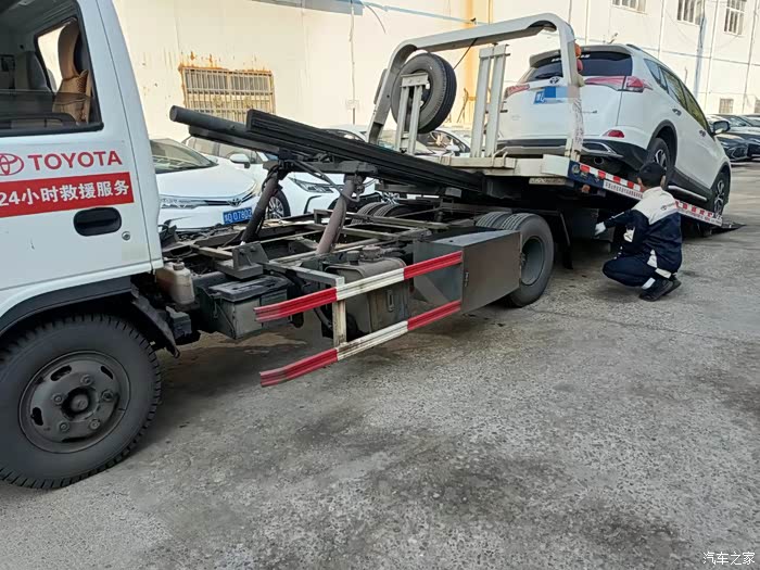

因为在我们小区院子里解决不了问题,所以没办法4S店售后又派过来一台平板拖车,把车最后装上拖回去解决,我后来开自己的车带着邻居也去了一趟4S店售后车间。我们几乎是一起到的,然后就开始把车慢慢卸下来。
这种平板拖车还是很不错的,起码可以把车背着走,如果用绳子牵引肯定没有这样安全,拖车师傅操作拖车慢慢放下钢丝绳把车从平板上卸下来

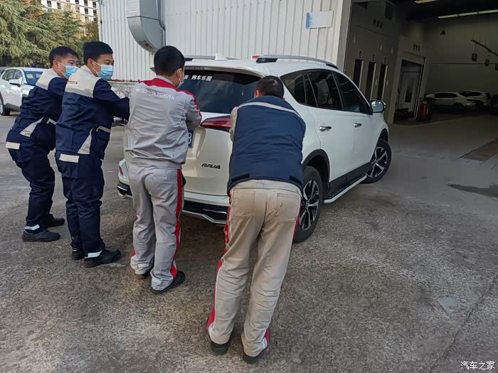

后来车间里有喊过来几个穿丰田工作服的师傅,因为车已经打不着了,所以大家一起用力推车把车推进车间里
在我们院子里的时候,一个人管着方向盘,另外两个人负责推车,推车那会感觉车还是挺沉的,不过起步的时间很困难,如果起步后再推车利用惯性就没那么沉的,本来想帮忙推车的,但是车后面四个师傅所以没有位置帮忙

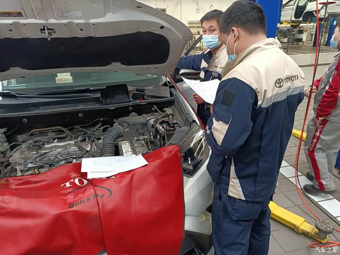

后来车直接推到一个车间的工位上,然后原先过去救援的师傅就打开发动机盖进行检查了

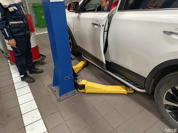

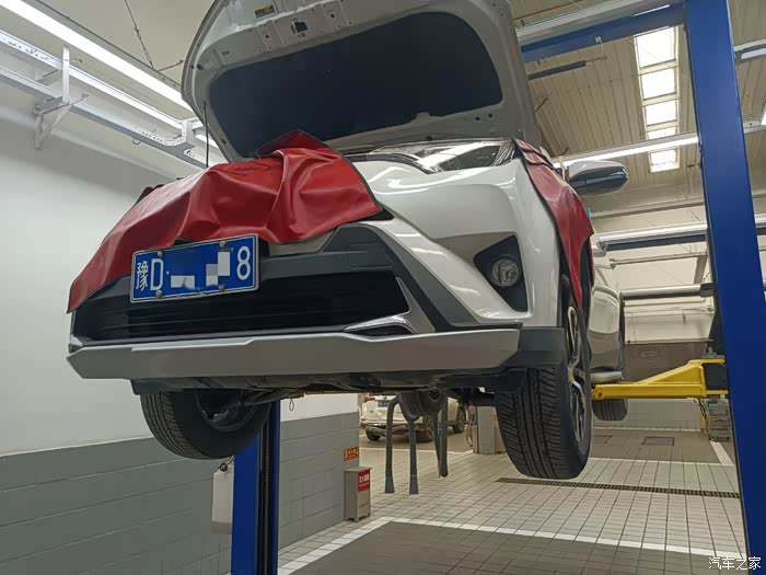

一开始先用举升机把车给支好,然后把车升起来检查了一下车底下有没有被老鼠咬坏的地方
车下面加装了一块发动机下护板,拆了固定的五六个螺丝就拿下来了

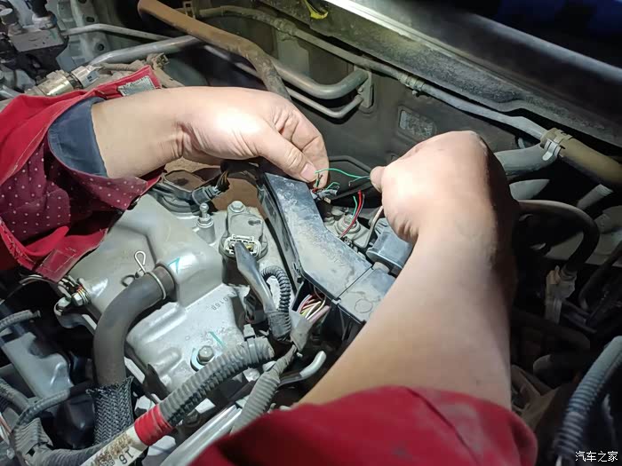

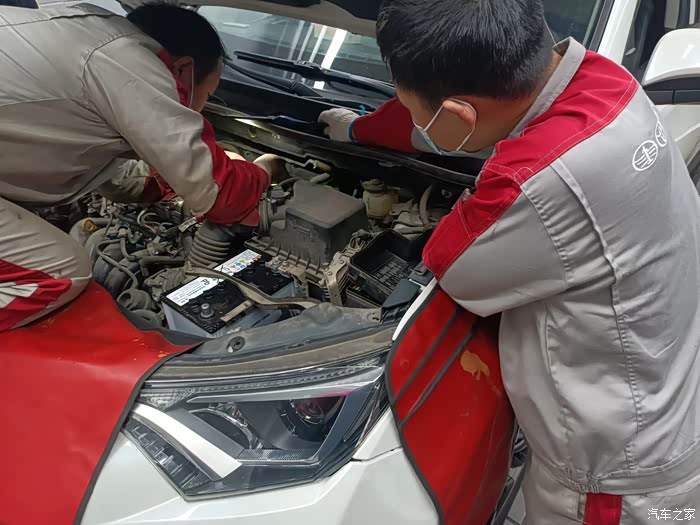

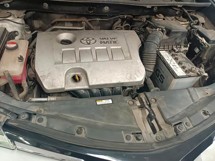

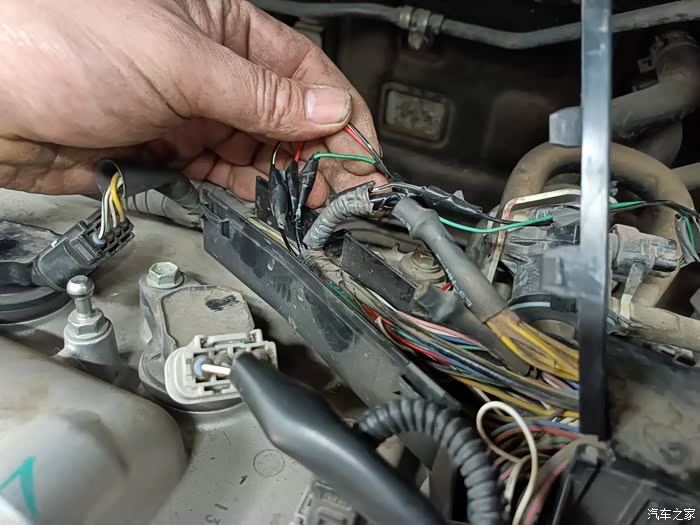

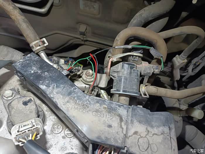

发动机上面的线路已经被老鼠咬断好多根,老鼠的牙齿确实太厉害了,并且咬的还是很重要的部位

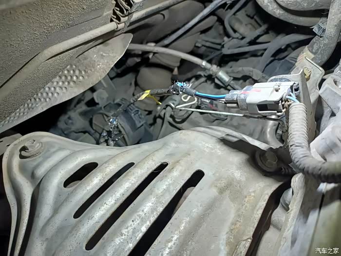

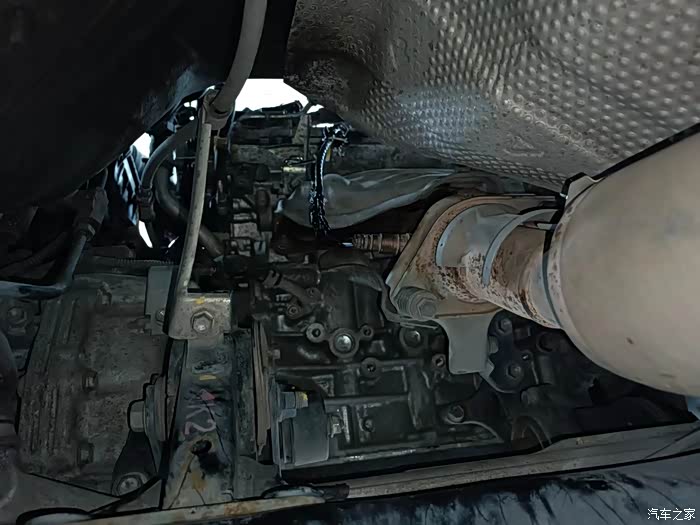

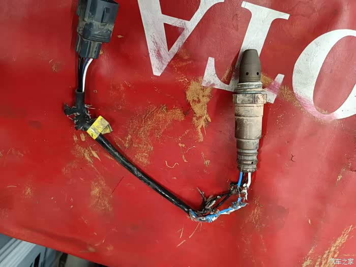

发动机后面安装的排气管上面的氧传感器上的线也被老鼠咬断的很厉害
负责修理这台车的大师傅说线路咬断之后长度就不够了,还需要找几段这样的线接上去才行

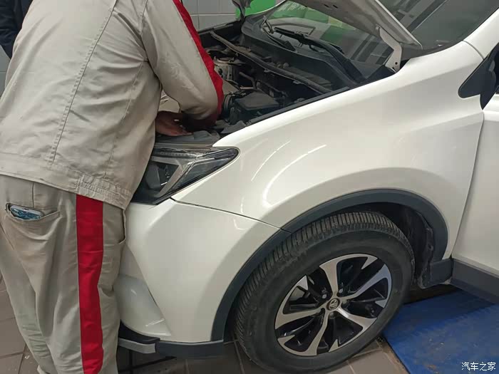

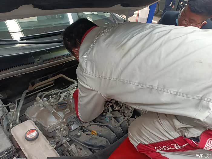

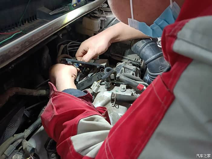

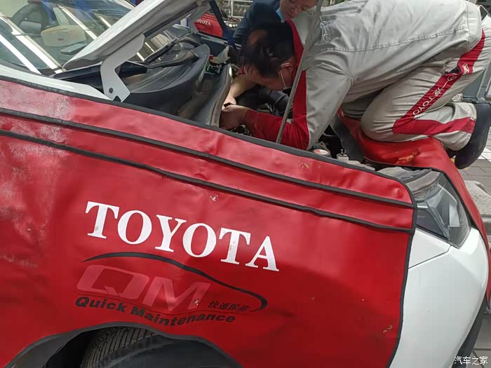

然后师傅就趴在发动机上开始接线了,另外一个小师傅还打着照明灯在旁边
因为线被咬断了,所以长度已经不够接线用了,只能找一些线头重新跨接上去

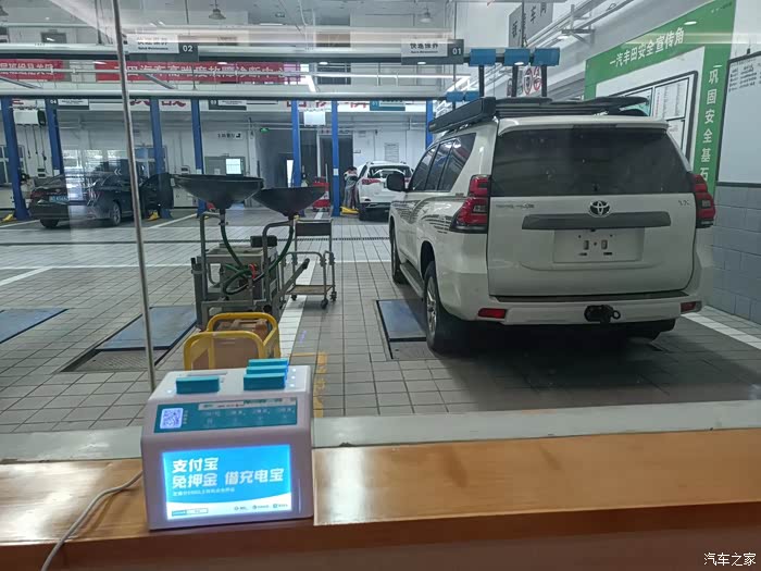

因为手机没电了,所以跑到休息室给手机充会电,不过隔着玻璃能看到车间里面
因为现在的情况比较特殊,所以我看休息区车主也不是很多,今年大家都太困难了
这家店还是比较正规的,场地规模比较大,另外,墙上的证书说明这家店修车的师傅水平还是不错的

回到车间的时候,师傅还在发动机上趴着接线
感觉这个活不是特别好干,趴在发动机上一个姿势时间长了肯定不舒服
发动机上的线已经接的差不多了,原先咬断的线基本都给接好了

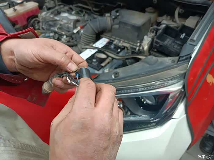

接好的线还要缠上绝缘胶带
因为排气管上的氧传感器线也被老鼠咬坏了,所以也得拆下来修一下

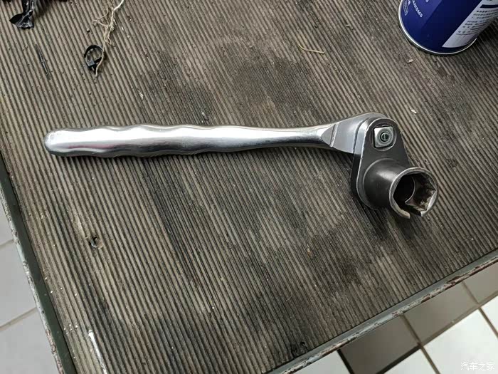

拆这个东西的时候还得用专用工具,这就是拆这个玩意用的专用工具
师傅开始用胶带把咬坏的线皮重新包起来
等氧传感器的线皮包好以后,又把车升起来重新装上还得重新装上去
接好之后效果还是不错的,并且这个氧传感器也不便宜

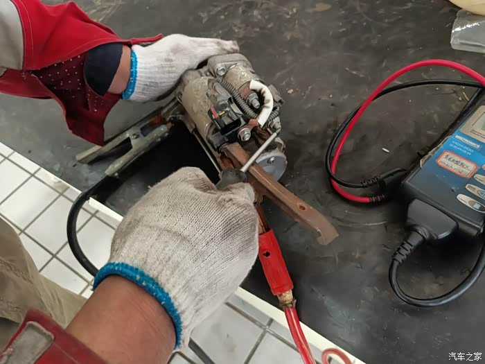

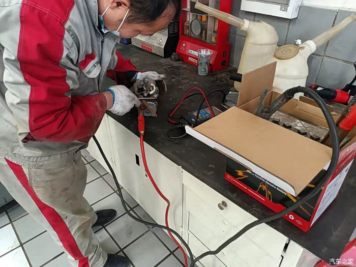

再后来把起动机拆掉,检查了一下
师傅搬过来一个电瓶,又用线连上起动机通上电试了一下会转

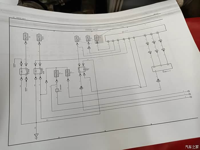

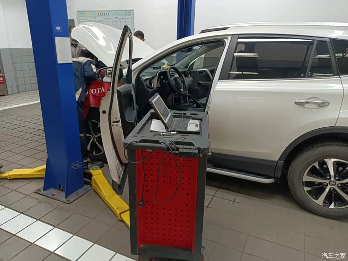

等启动机装上之后,又开始检查发动机舱的线路,好多地方都用万用表测了一遍
电路图看上去跟蜘蛛网一样

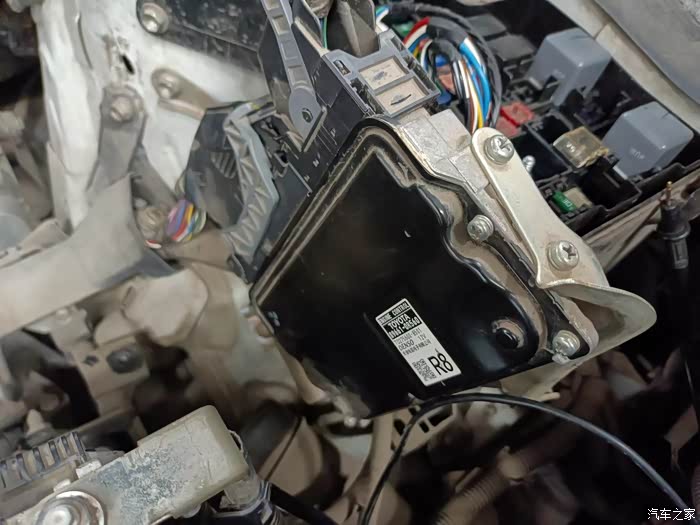

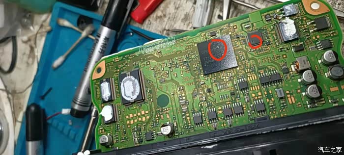

师傅又检查了好长时间,最后确定发动机电脑的电源没有问题,应该是这个电脑版在老鼠咬断线之后连电烧了

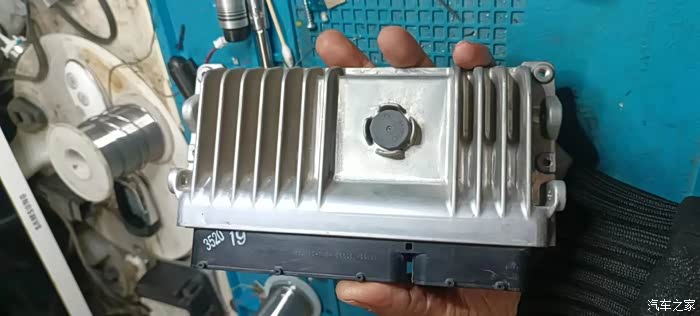

因为这个发动机电脑板价格太高了,所以后来跟一丰4S店的师傅协商了一下,他们帮忙找了个专修电脑板的地方拆开维修
后来检查确实跟那个师傅说的一样,是发动机电脑上的芯片烧坏了,不过确实找高人把这个东西修好了
电脑板修好之后还要打上胶重新装好
后来把发动机电脑版拿回来,重新装到车上
