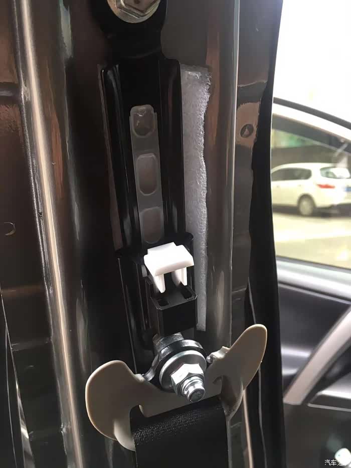

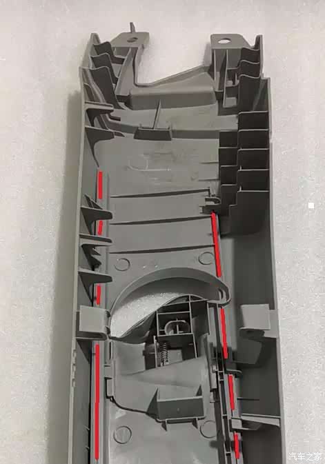

今天正好店里比较空闲些,把自己台荣放2.5精英处理下B柱安全带调节机构异响处理下。里面那个铁轨道留的间隙太,不平的路面就左右晃产生异响,还有外面这个塑料的面板也是一样左右晃,塑料板红线位置贴个3M双面胶不撕外层好用,固定在车身的那个铁轨道下面垫下海绵不让它左右晃。装好后调节机构上面调紧小小不影响调节。
