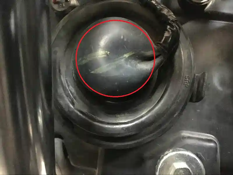

更换灯泡非常简单,什么工具都不要,只要一双手就行了,车把左右移动就行,这次只更换远光,图中红圈防水插头直接往外拔就行了!
