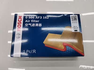

    我的车型是起亚K3,之前用的一直是原厂空气滤清器,这次更换的是博世品牌的,看看它比起原厂来怎么样
首先我们看一下外包装,正面有空气滤芯的型号,以及博世的LOGO,博世也算是个比较大的品牌,包装来说还算可以,不是特别喽
背面信息较多,有滤清器适配的车型,产品特点,优势等信息

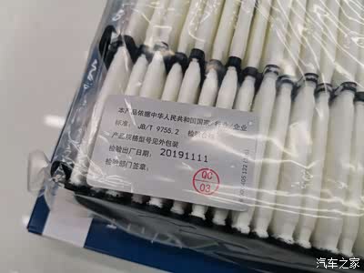

里面还有检验合格证和出厂日期,11.11日期还挺特别啊

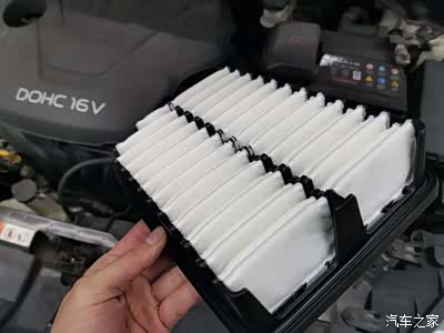

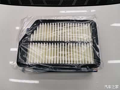

撕开外包装袋,这款空气滤清器手感挺厚实,滤纸非常白

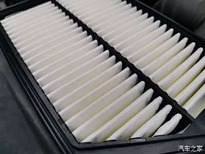

每个格子的间隙非常均匀
四周给大家一圈

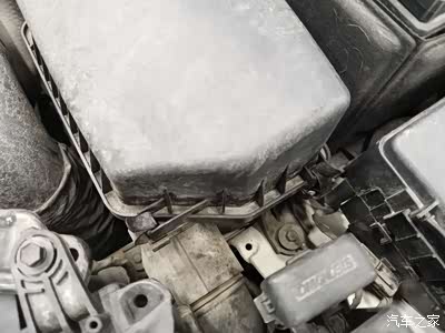

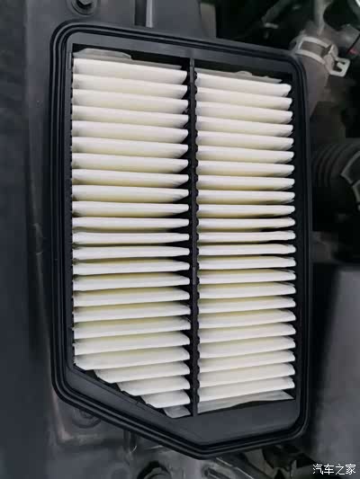

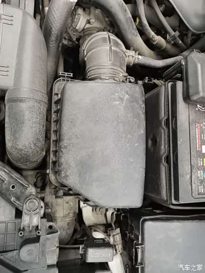

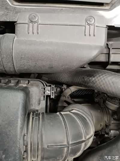

好了开始教程,首先我们需要找到空气滤清器所在的位置,一般都是一个较粗的管子连接着发动机,我的K3比较明显,就在图片所在的这个盒子里
仔细观察一下盒子四周,有几个卡子连接,K3的话就右边有两个卡扣,打来即可

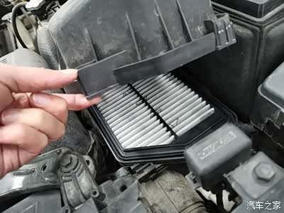

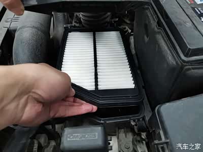

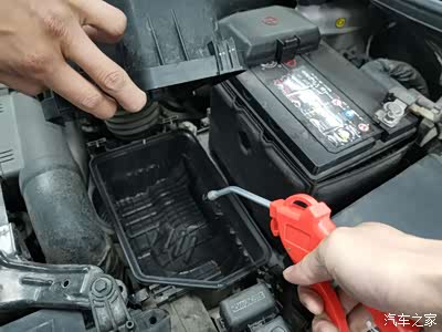

然后把盖子向外面抽出

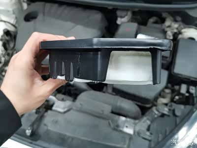

这样就能打开空气滤清器的盒子和,盖子上还连接着进气管,所以无法完全拿下来,不过足以把滤清器拿出来了

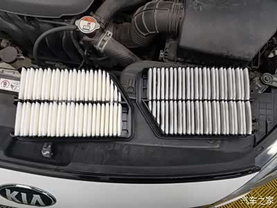

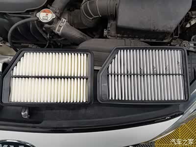

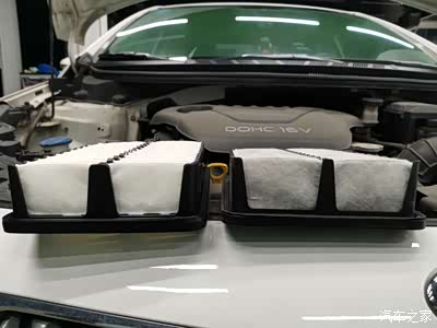

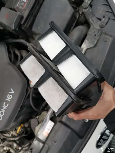

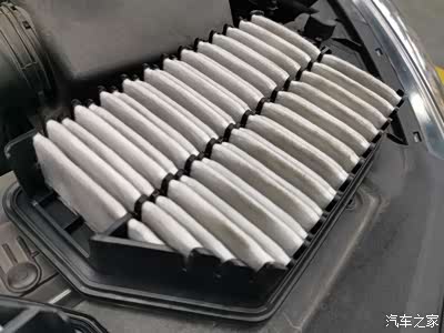

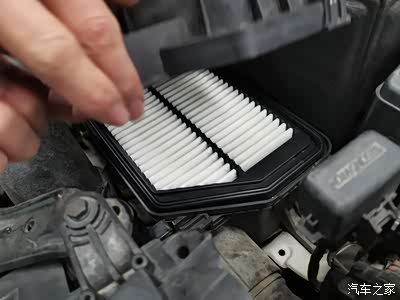

取出原来的滤清器做个对比,两个外形外形一致,不过明显旧的经过一段时间的使用,已经沾满了灰尘,发灰了

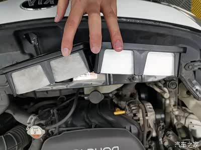

背面很明显的灰尘

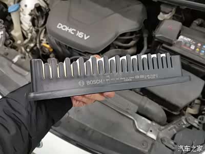

背面也是一样,不过也已看出,博世的要比原厂的要厚实一些
装上之前,先用气吹吧盒子里面吹一下,清除里面的灰尘
然后把空气滤清器放进去即可,注意正反方向
盖上盖子,扣上卡扣即可
相比原厂的配件,博世的的滤清器会更加厚实一些,旁边塑料件做工质感也好一些,不愧是大厂品牌,一般我这个车型去4S店更换加上工时起码100+,现在自己动手只要30,车型不同可能会有些差异,不过更换方法大致相同,还是非常划算的,朋友们,一起动手试试吧
