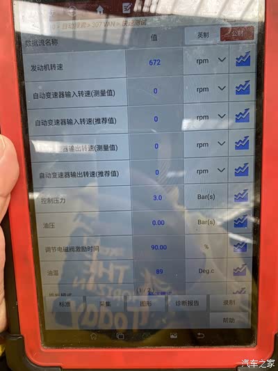

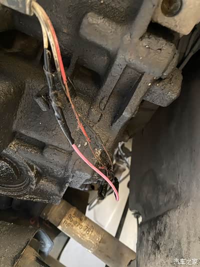

问题是开市区水温到90度就出现雪花,有时候锁3档。心想电磁阀又挂了?两年前换过电池阀,想想应该没有那么快就不行吧,找到广西的波箱大神教我是压力不够了,主油压阀拧一圈

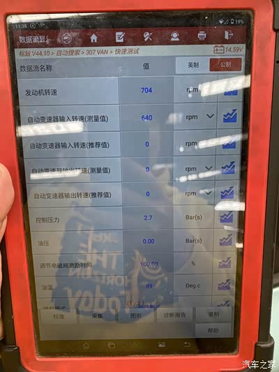

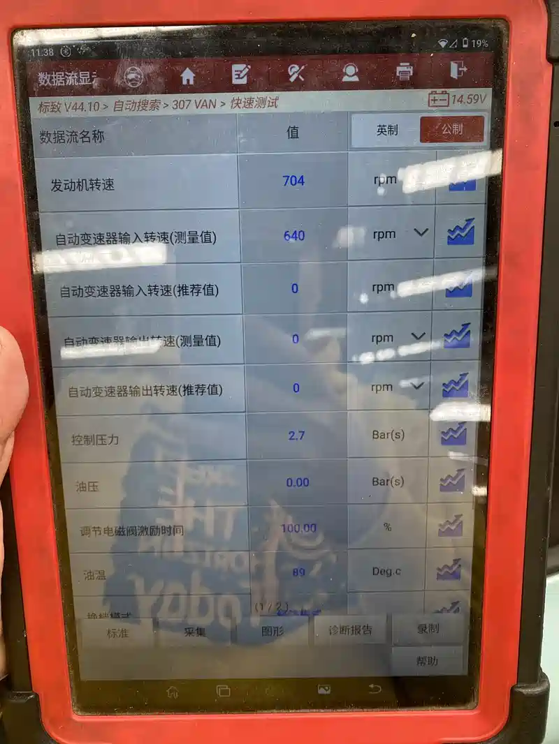

买好波箱准备换,顺便拧一圈。一读电脑发现压力没有问题,找大神,告之油压传感器短路了。

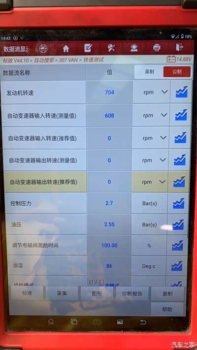

这里的线全破皮了短路了,拿自己拿剪刀胶布全换了。三条线接了我一个多小时(我是个小文职工,不怎么会搞手脚慢,举起手接线,站了一会人就不行要停下来
接好线压力马上来了,那心情别提有多激动。挺有成就感的,(再次感谢灵水大哥永远的神)

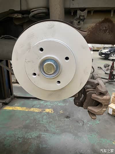

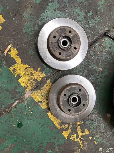

后轮轴承不行了两个都,直接换盘
菲罗多的新盘,双12官方旗舰店买入382元。这个盖子用一字刀撬就出来了,里面是一个螺丝,用32的套筒一打就出来,

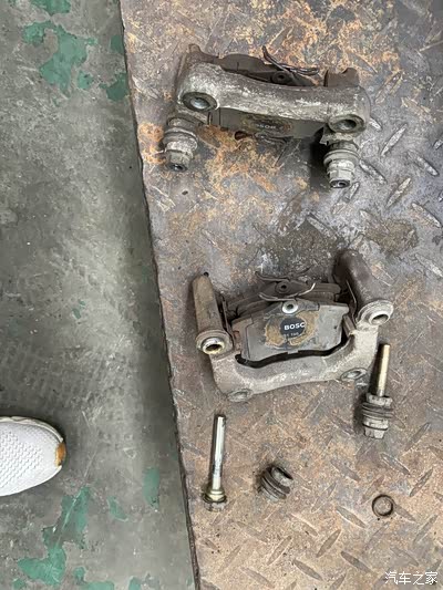

顺便把导销拆出来保养刹车卡钳,出来个小插曲,拆的时候把导销打滑牙了。被迫拿去精加工,攻丝+配螺丝120,心疼贵得不要不要的
