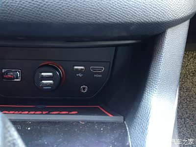

前提条件:必须是加装过原车导航的,如果没有多一个USB和HDMI,那就无能为力了。

3、把这张TF卡插进右侧的USB上

破解后的状态,有面有一个USB和HDMI线

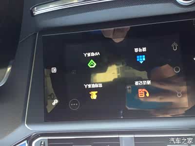

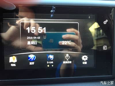

插入后按电话簿两下,进入导航的系统,然后返回主页,如图。
点击设置
点击设置
点击导航

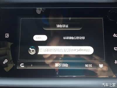

进入导航设置,点击放大镜 查找。注意,此张图片为后面拍的,你只要选择路径选择到资源管理器上就行了。然后点击开启导航。

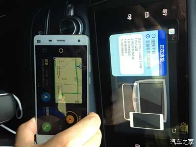

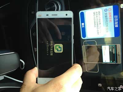

手机端下载亿连APP,保证USB调试已经开了。然后用USB线连接手机和车机。注意,还是插右边的那个USB。
然后在车机的主页上设置(重复之前步骤)将导航路径设置到亿连车机互联的EXE上(上图地址)。然后点击开始导航,你就会发现出现的不是导航,而是亿连手机互联了。
进入时界面,忽视哥帅气的脸庞

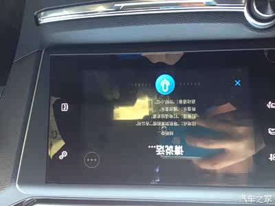

进入后如果没有连接上会有提示,再次确认USB调试已经打开,然后重试就可以了。
连接成功后,手机会自动打开亿连APP。

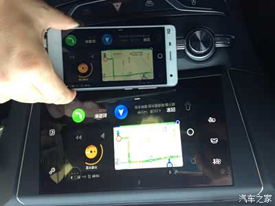

接着,就已经同屏完成了。里面有亿连自带的导航、音乐、拨打电话等,最重要的是可以添加其他APP。

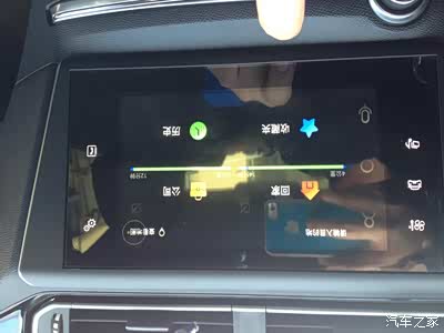

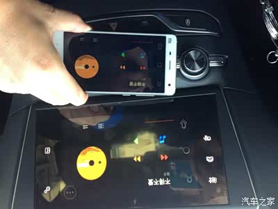

播放音乐的界面,很不多
导航的界面
个人信息主界面
电话通讯录界面
还可以语音操作

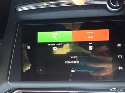

拨打界面

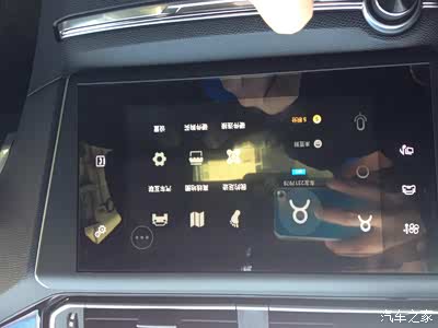

添加APP界面

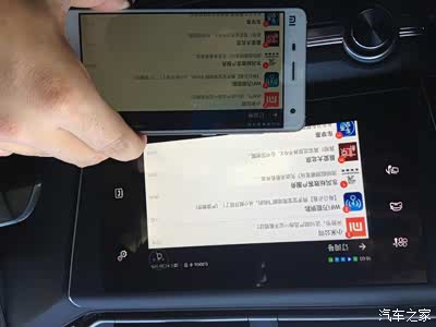

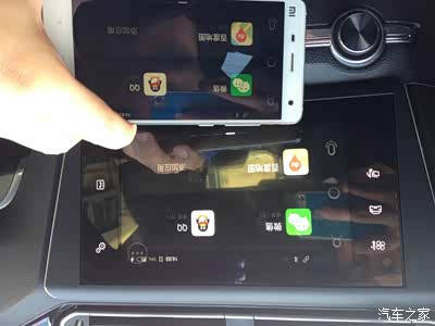

微信的界面哦

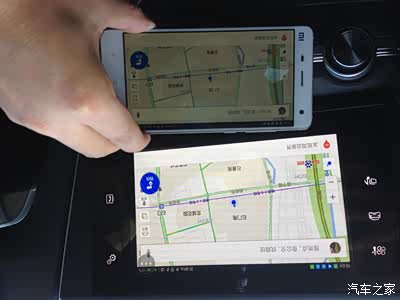

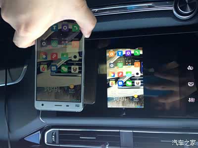

这是直接打开百度地图的同步图片

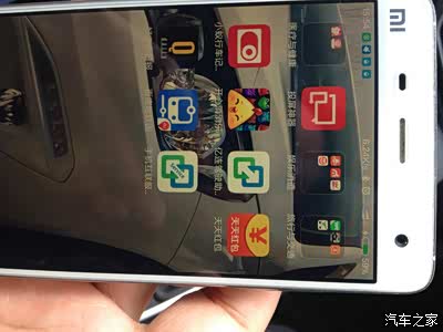

这是我的手机桌面哦。
感受:车机上操作点击比较灵敏,但是滑动感觉没有上那么舒服,比较有涩涩的感觉。手机上操作和原先没有任何区别,而且所有图像都可以在车机上同步。
缺点:手机屏幕得一直亮着,手机黑,屏幕也黑,郁闷,真是完全同步啊……
