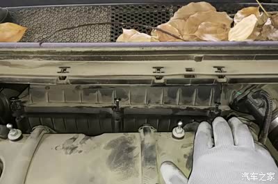

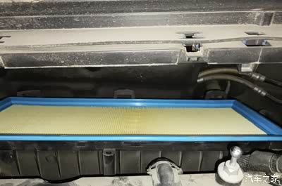

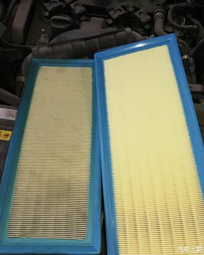

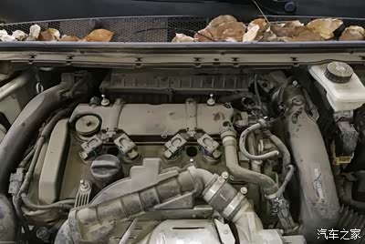

给408换了空气滤芯,注意空调滤芯在副驾驶侧边,空气滤芯是指发动机边上的过滤发动机进气的滤芯,估计很多人容易把名字混淆。

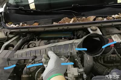

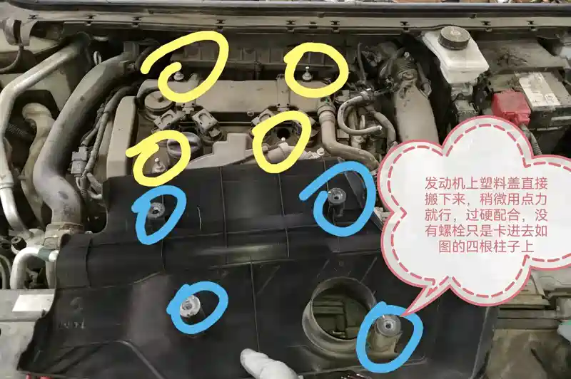

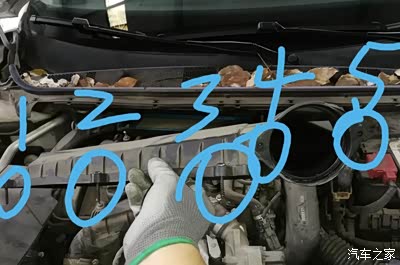

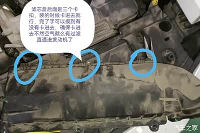

另外报一个猜测◇拆的时候发现上次在店里保养更换的滤芯,通往涡轮增压器的管道右边的螺丝没有拧紧,非常松就拆下来了,稍微扳手转一圈不到几乎可以手拧出来,但是拧紧的时候发现需要扳手转很多圈都还有管道接口的缝隙还没靠紧,目测是店里人员上次换滤芯没有拧紧导致的,真是去年买了个表,开了一万多公里难道一直有一部分进气没有过滤?这岂不是造成发动机进气颗粒物大量吸入导致气缸活塞拉缸磨损?不知道故意的还是工作疏忽大意,这年代还能相信谁不过总归自己换好了,总共5个螺丝要拆,滤芯盒一排三个,连涡轮增压进气管道的两个,其余不需要拆,我看网上有人拆了进气管道扎带的一字螺丝,其实完全不需要。管道右侧螺丝不好拧只能拆了刹车油白色盒子才能放进去手,烦的一批,图片不能编辑就不标记太细了
