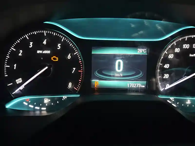

九年17万公里,因为1.平时车过减速带和坑洼路面时感觉前避震很松散且有咚咚咚的响声 2.之前天冷原地打方向时会有橡胶摩擦的异响 3.起步时左前轮会发出咯咯几声金属碰撞异响。所以决定修一下
