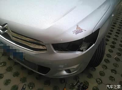

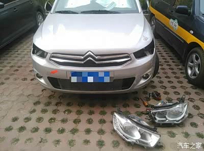

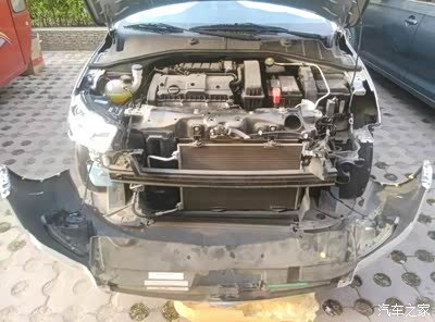

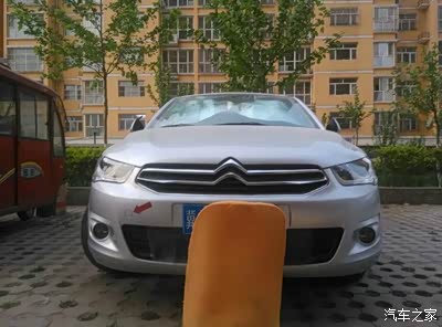

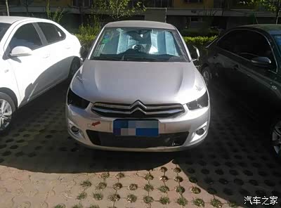

说干就干 左大灯拆下 看到右边的金鹰车租车了吗?熟悉的车友一看就知道是定州的,没错,本人就是定州的。
两个大灯都已经拆下来了 其实爱丽舍的大灯拆卸很简单 就是十几个快丝的事 两边轮胎内衬个3个快丝,掀开内衬有一个固定保险杠的螺丝,保险杠下面一边2个快丝,上面中网上面有6个快丝,全部拆下来后保险杠就可以向前掰下来了,固定大灯的只有两个螺丝

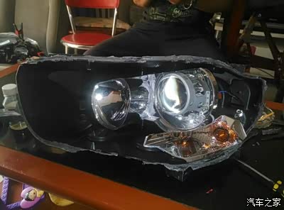

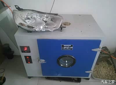

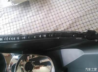

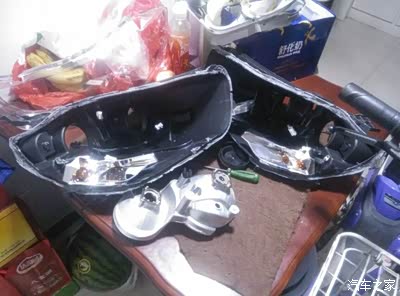

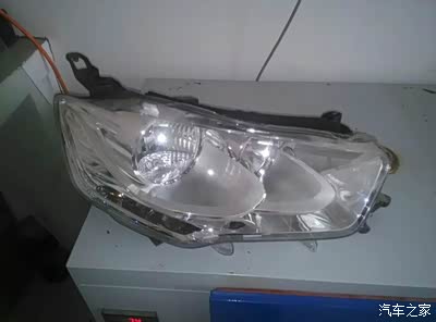

拿着车灯来到老婆的实验室准备加热开灯,如果上天肯再给我一次机会的话,我一定不会选择用原车灯做改装,会买来一对副厂大灯改装,因为原车大灯是法雷奥代工的,冷胶封灯,真是结实呀 ,加热不加热根本就没有任何反应,大灯外壳都快要烤变形了,冷胶居然啥事没有。没办法,回家楞撬吧!后来和哥们儿说起来这事,他说:你真牛逼,法雷奥的大灯都干楞撬。服了你了。改灯届流传改灯不该法雷奥,遇到海拉也枉然!看来法雷奥大灯虽然比不上奔驰大灯但是比起海拉大众的大灯来说要好很多。
历时2个小时总算打开了大灯,不过灯槽也被我翘的乱七八糟惨不忍睹了,吗这都不是事儿,塑料的完全可以从新焊接,教训是下次开冷胶灯一定要用冷胶分离液 ,别问我怎么知道的,我不会告诉你是网上查的

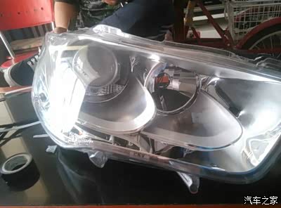

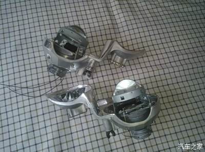

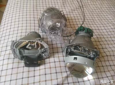

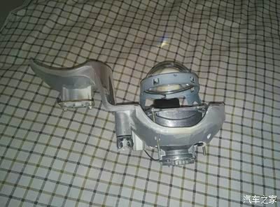

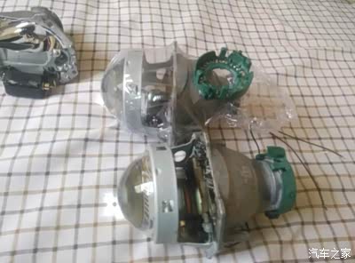

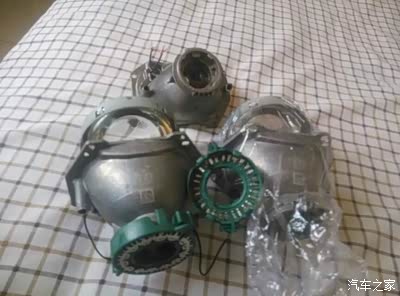

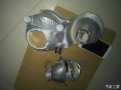

这是准备安装的国产海拉5双光透镜 只是第一次使用这家淘宝的透镜,不知道效果怎么样?事实证明效果不理想,还不如Q5,看来还是一分价钱一分货,选择海拉单个透镜价格低于400的就不要考虑了,
看到边上那个半块的透镜了吗?绝对的原车海拉,可惜的是是在事故车上捡回来的

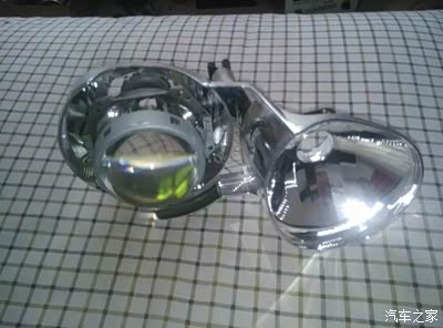

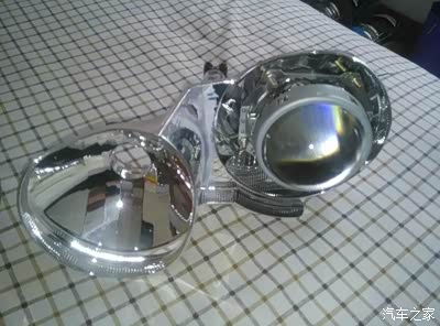

反光碗的涂层比国产海拉要晶莹剔透很多

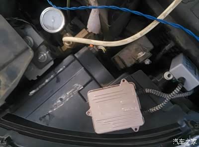

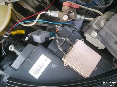

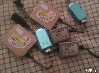

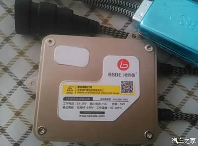

这是准备的彼尚德55W全屏蔽快起安定
55W的 不像有的标着是55W的可是实际做多有上40W就不错了,氙气灯用的是雨雾通,就是原来的多路通 色温5500K 再高了低了都不好了 雨天雾天通杀
定好位置打孔 以便安装透镜 自己改装或是没有经验的最好选择无损透镜 原装位安装,不需要破坏灯碗,别问我怎么不选择无损透镜,只是觉得没有挑战性!

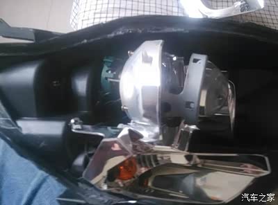

切掉原车灯灯座
透镜上位
多出来的螺杆最好冲向前方,要不然安装灯碗的时候你就知道为什么了,别怪我没有告诉你
这个灯碗被很暴力的拆两半了 ,好在可以用哥俩好从新粘起来
两个透镜已经安装到位

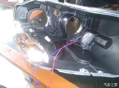

爱丽舍大灯设计的很好,打开近光灯是再打开远光灯的时候,近光灯是不会熄灭的,这样就节省了一套H4变光线组的钱,我要做的就是把远光灯的正负极分别引出一条线来和双光透镜的变光电机线接到一起就可以了,电机是不分正负极的哦!!
灯碗安装完毕 可以看到被我撬的乱七八糟的大灯灯槽
爱丽舍近光灯灯碗设计的很不好,因为下面预留了一小部分是用来安装示廓灯的,这就导致透镜安装的位置很是靠上,为以后更换氙气灯泡买下了隐患,好在氙气灯泡一般不容易坏,这张照片是我最后整理照片才发现问题的,可以明显的看出透镜的安装位置不是很正,明显的向下扎了头了 ,这也是导致事后近光照射距离很近的罪魁祸首
位置相当的狭小 没有办法了。只能是这样,要是当初选择快装无损的透镜就不会有这样的麻烦事了

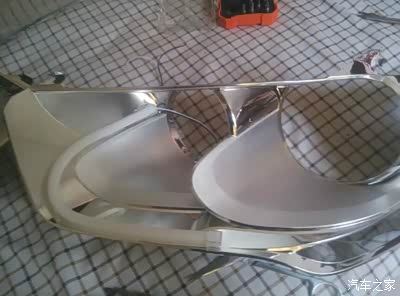

外罩安装进去,看看有没有不合适的地方 没有碍事的地方就开始折腾日行灯了

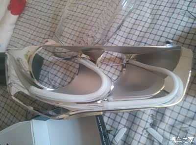

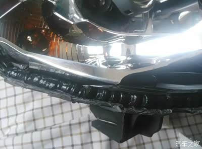

购买了4条30公分单白的灯带作为日间行车灯 卖家配送的小卡子少的可怜,4条灯带只给了10个卡子,我去!!
位置选了半天才决定这样固定 ,先用很细的钻头打眼,再上小卡子,最后固定灯带
2条灯带都已经固定完毕了
点亮灯带实验一下
2个灯罩日行灯都已经安装完毕,实验效果还可,花钱不多效果明显!

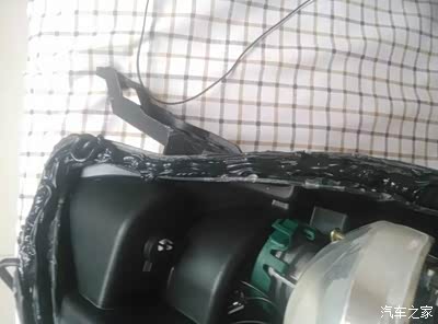

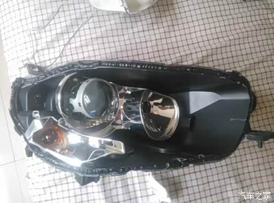

沿大灯灯槽均匀的打上密封胶,宁多勿少。
千万不要沾到手上衣服上很难清理的
最好是把大灯灯槽全部灌满密封胶
个别不放心尤其是拐弯的地方需要第二次打胶,第二次打胶就不会像第一次打出来的花纹那么好看了。 然后就是改好灯罩静置48小时喽!安灯罩之前一定要把各个线束整理好,不然封灯以后就不好整理了

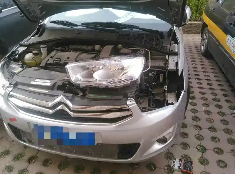

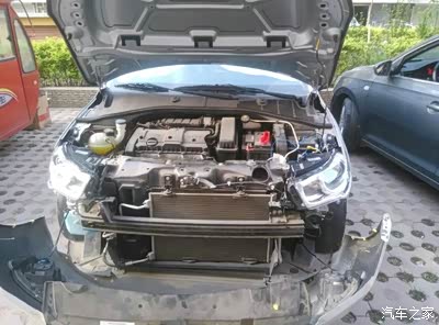

终于要装灯了 ,再次把保险杠卸下来,其实上次就没有安装回去,螺丝都没用上,只是把保险杠挂好了,就这样还开出去嘚瑟了几次呢,回头率超高的,呵呵呵呵呵呵呵
保险杠下面最好垫些东西,一是为了防止刮花保险杠,最主要的是直接耷拉在地上容易把雾灯的线束扯断

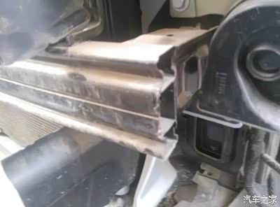

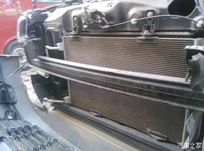

顺便吐槽一下小的可怜的前防撞钢梁,
虽然单薄但是总比没有强啊

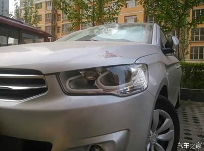

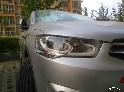

2个大灯已经安装完毕,日行灯点亮的效果,大白天的还有效果的,日行灯发挥作用的时候是在阴天光线不好的时候,这个时候有这样的效果我也是蛮欣慰的,日行灯我是单独接的开关,没有和示廓灯连在一起,这样的好处就是我可以随时随地的想开就开
安定快起双面胶固定
全屏蔽的安定快起,对行车电脑收音机没有丝毫影响,不像我以前安装的普通的快起对我安装的魔术师显示屏有干扰
着日行灯不点亮的时候也是蛮好看的
最起码不像以前那么单调了
