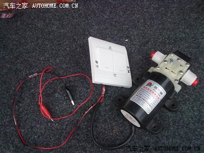

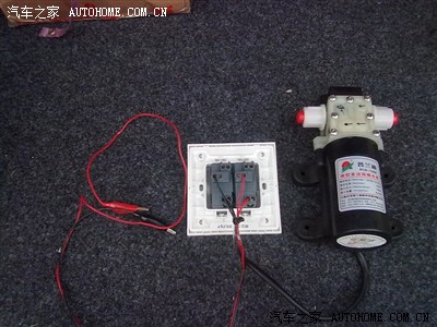

从淘宝上购的隔膜泵,包邮38块,装修时多余的开关一个,又找了2根带夹子的电线,夹子用来夹电瓶的正负极,防止接触不良,组装成我的抽油工具。
在开关上标出开和关的状态,在隔膜泵上标出进液口和出液口,防止误操作。

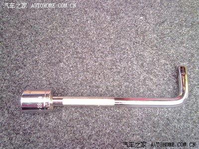

28mm的扳手,套筒8块,手柄10块,五金店里拿的,感觉不贵,有说是使用27mm的套筒,但五金店里只有双数mm的,没有单数的,不知道为什么。事实上,28mm套筒用的完全没有问题。

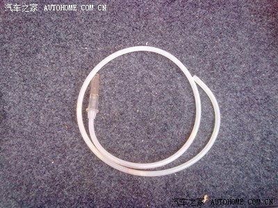

准备抽油管,儿子小时候做雾化时用的输气管,这种管子的壁较厚,在隔膜泵工作时不容易被吸瘪,其口径恰恰好深入爱丽舍的机油标尺口,输气管较细,需要接一根稍微粗些的管子才能连上隔膜泵。

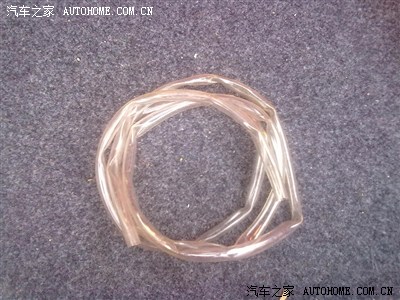

出油管,管子粗细和管壁硬度都没有太大影响,只是可以牢固的套在隔膜泵上的出液口即可。
