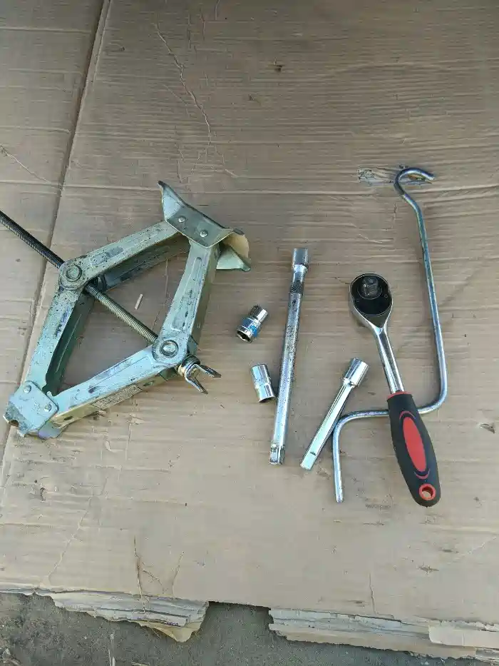

今天外面不怎么冷,就自己试试看看能不能拆下来。这个机脚垫是前两天在修理铺换的。 以前发动机在一千七八百转的时候震感很强噪音也大。但换完以后感觉比之前噪音还大!于是今天就打它拆下来看看怎么回事!
先准备工具!最好有这个快速扳手,不然拆的时候很费劲!
