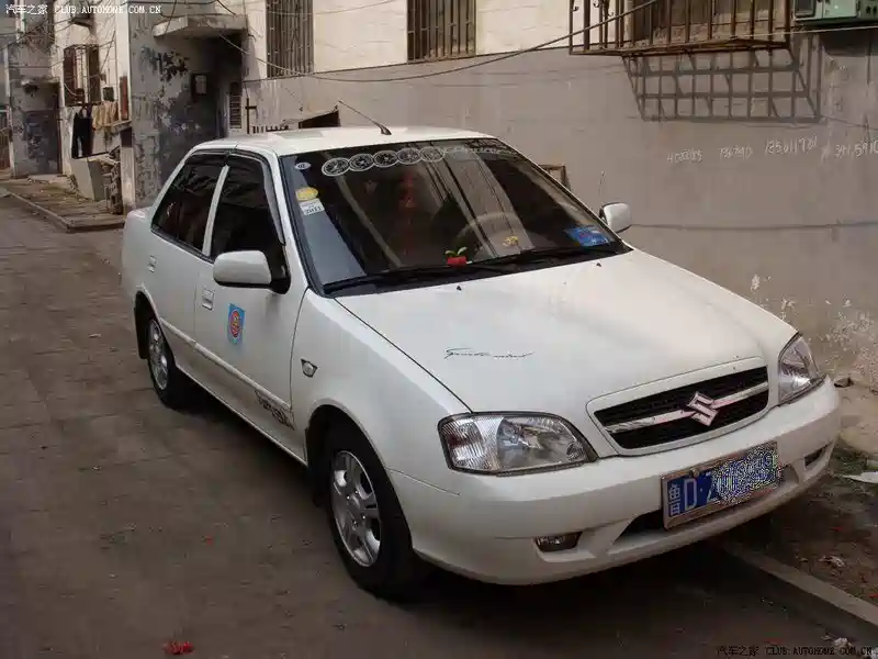

先来个整车小样

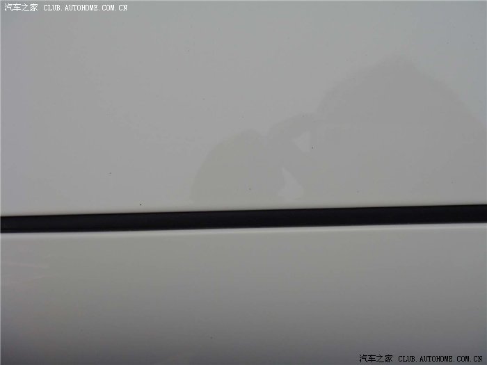

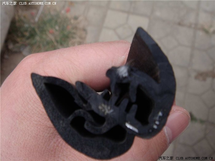

在汽配城找了很久的富康密封条,但是没找到合适的,最后还是到汽修厂让老板给发的,28元/条,共买了2条,做四门的很充足,富康密封条装到羊身上太合适了,
富康密封条小样
再来张,要比羊上的密封条要厚实的多吧,在这要谢谢羊友们的发现,呵呵
在淘宝买的密封条(大D条、小D条带3M背胶的),大D条4元/米,小D条3.5元/米,感觉有点贵

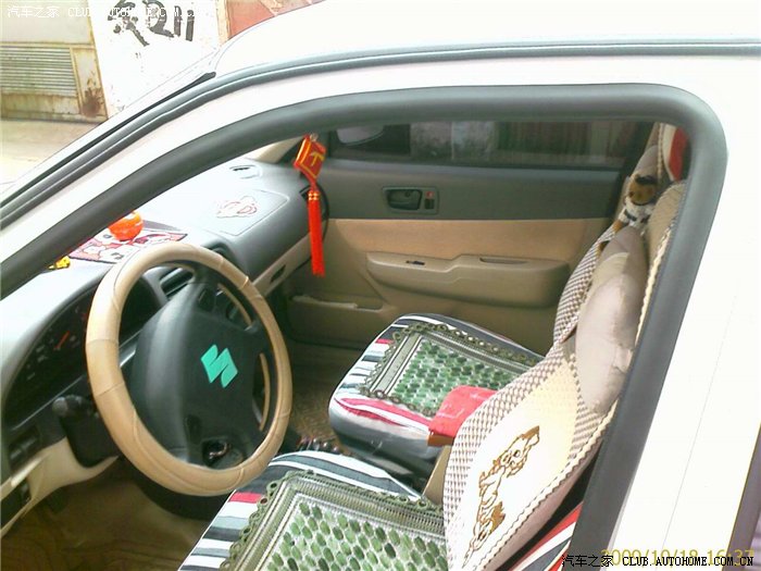

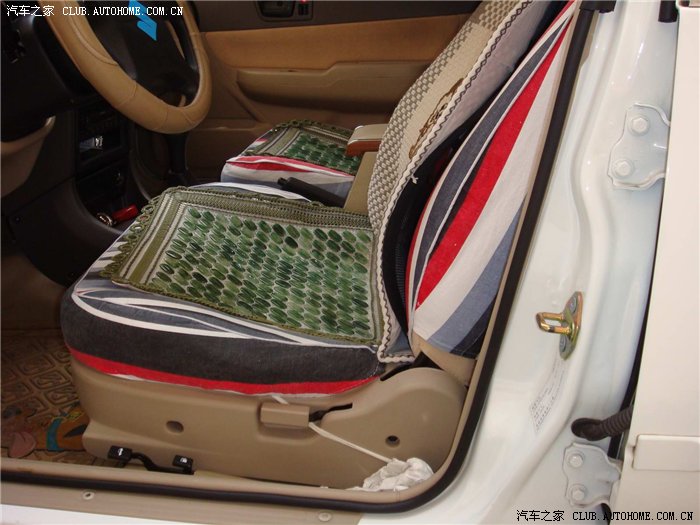

左前门
右前门
右前门的下部分用的小D条,装上了,但是关不上门,拆掉找原因,最后还是有部分不能装,只能装一半,晕,看图

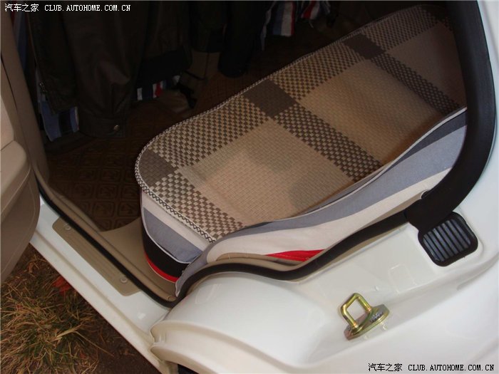

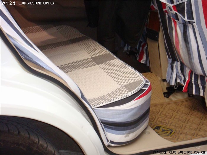

左后门,和前门一样的,上部分是富康的密封条,下部分是小D条
右后门
四门做好了,除了右前门不好关,拆掉那部分就好了,其余三门都挺好关的,有点美中不足的感觉,希望羊友门给点经验,有什么好的解决办法

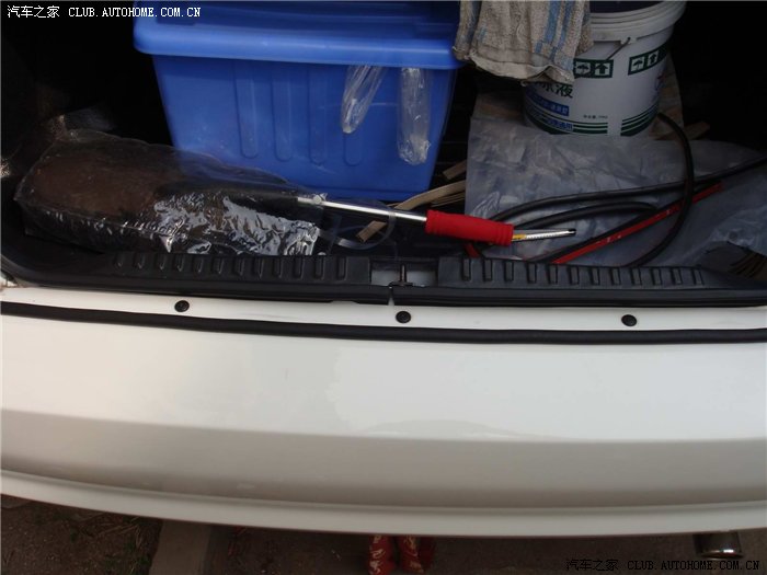

下面是后备箱
左面的,用的大D条
右面的
右面的下部分缝隙不是很大,采用的小D条
中间的

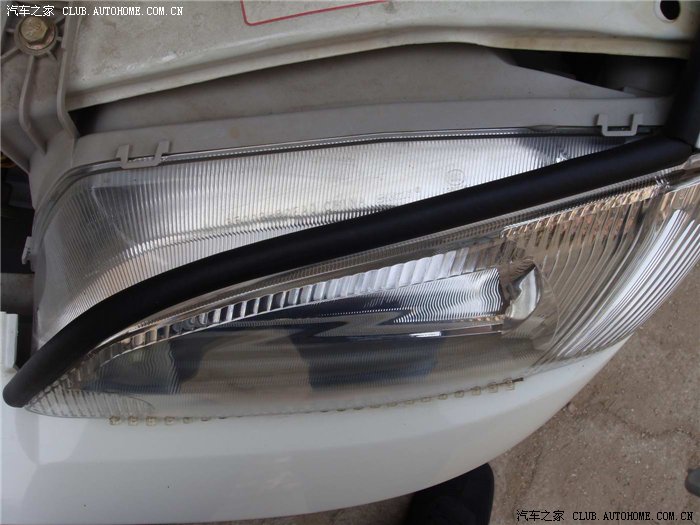

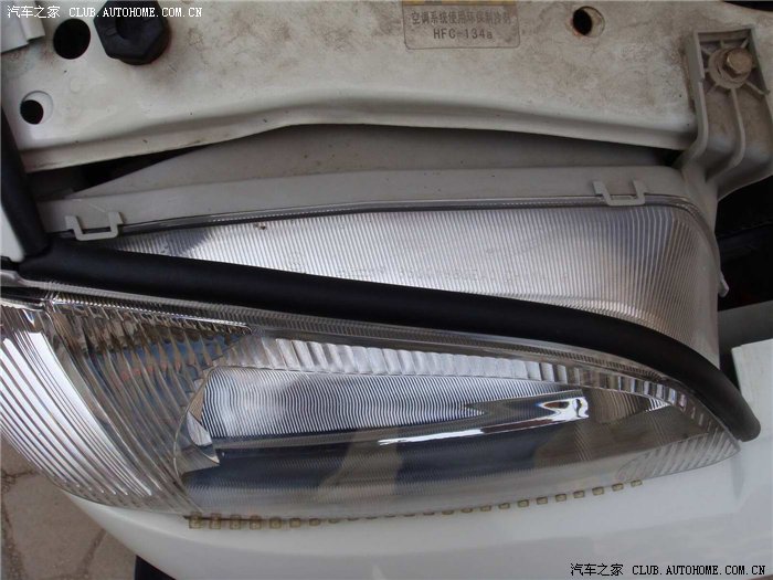

发动机盖,用的大D条,有羊友说发动机盖不需要加,怕散热不好,如果不好的话在拆掉吧,反正买了,加上在说,别浪费喽

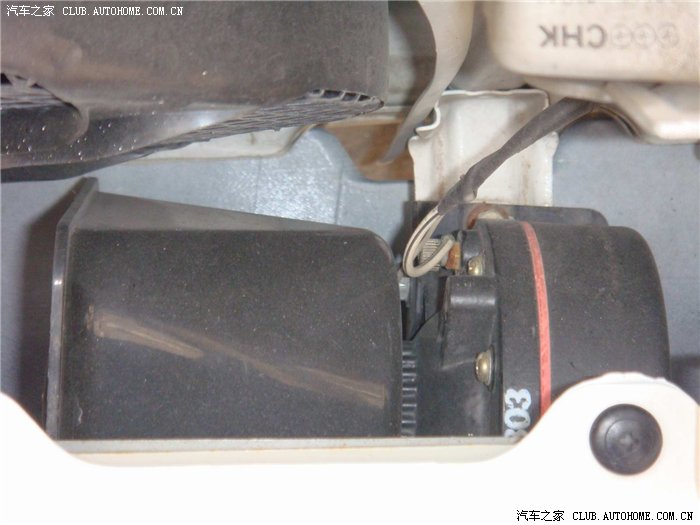

先来张整体的(原车的隔音棉)
整体效果

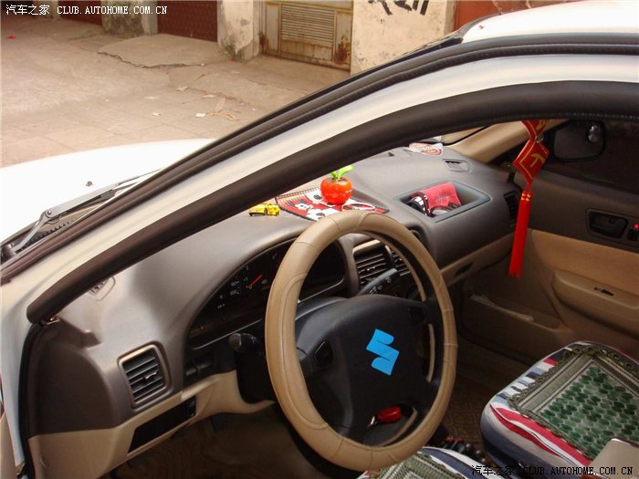

中柱 (两边一样的操作,右边省了)
车内效果(颜色有点不配,只要效果好就可以了)

中柱的效果(感觉不是很明显,研究中)

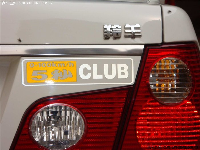

4S店买的铃木贴纸
还有张反光贴
后备箱密封后的效果不是很好,我又用小D条改善了一下

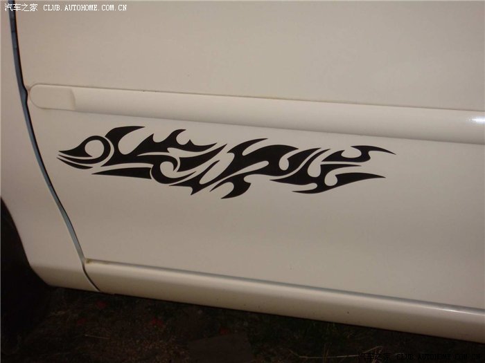

4S店买的装饰画,最后才知道贴错地方了,应该贴到灯眉处,呵呵,等坏了在贴到正确的地方吧

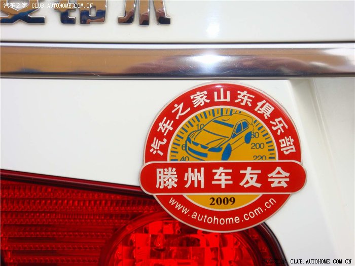

汽车之家的车标,坏了,没舍的扔
我们这里的车标,好看吧,赞个

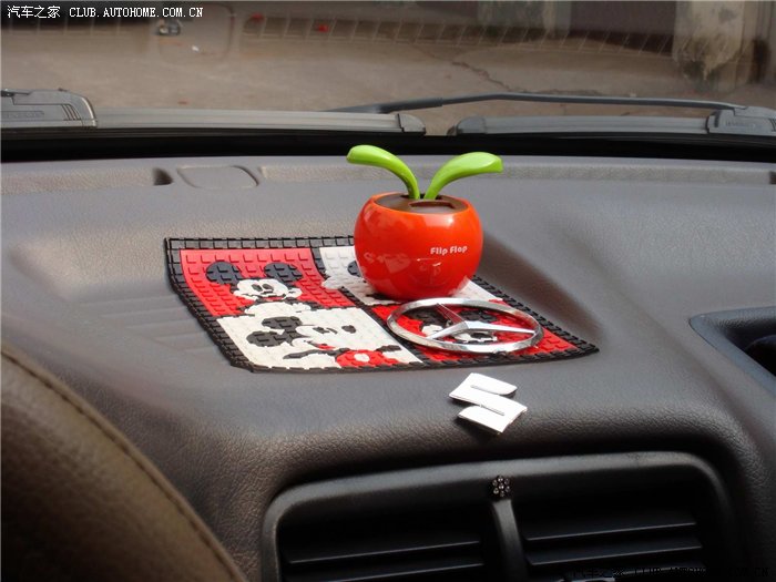

苹果,太阳能的

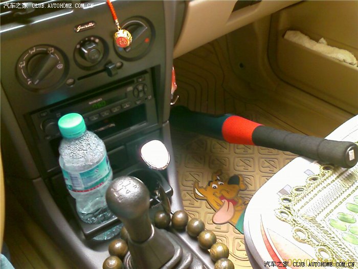

挡杆

棒球锁(还有点防身的功效呢)

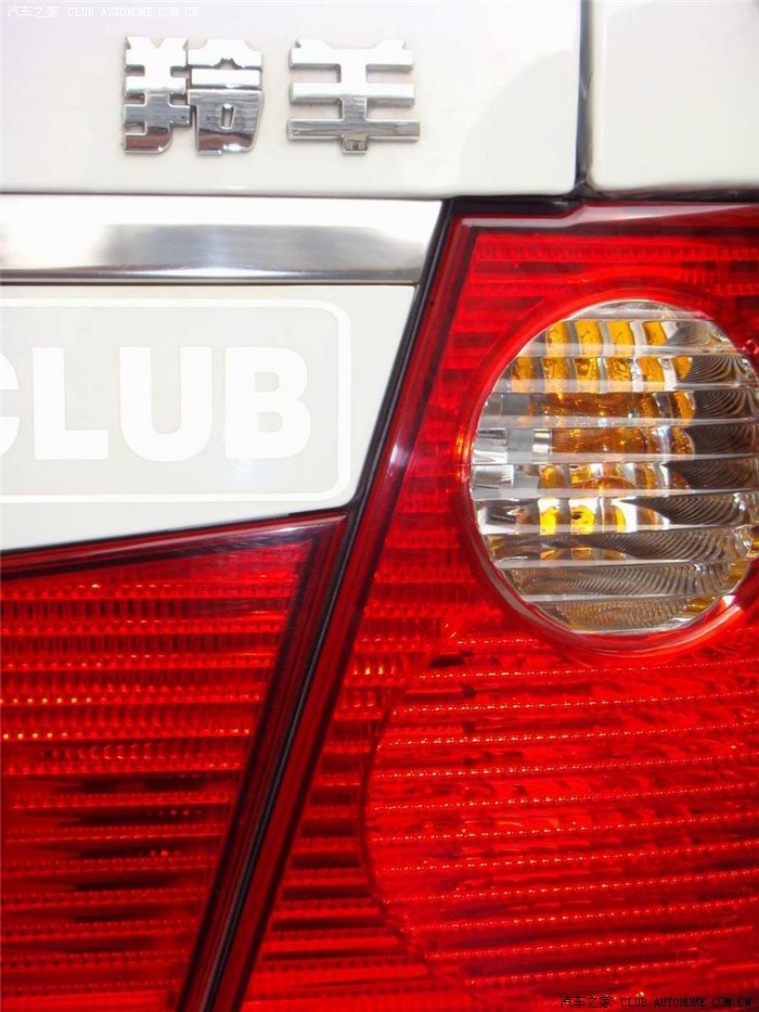

在来张车标

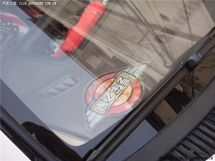

前挡贴纸,想买SUZUKI的来,发现太俗,是贴在里面的呦,上档次吧

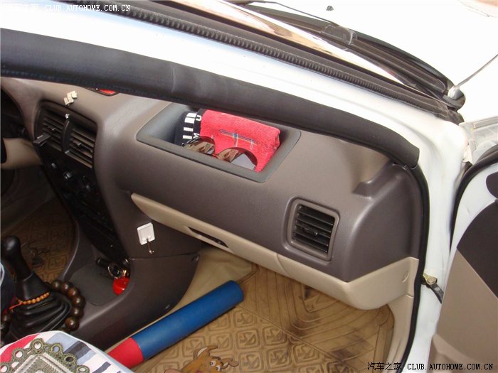

最实用的扶手箱

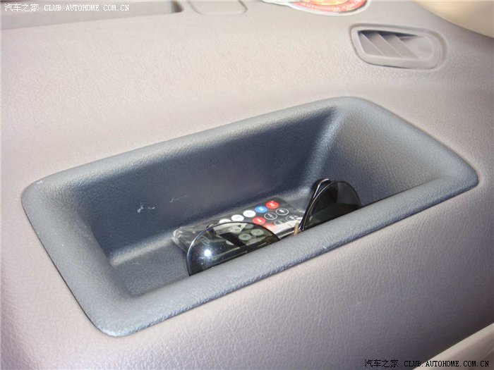

储物盒

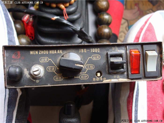

遥控,下一步打算换折叠的
最强的登场了
