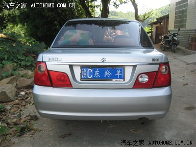

      羊羊的机盖和后备箱盖装备的时候有的会左右缝隙不对等,给人看着有种别扭的感觉,下面介绍一下调整的方法,工具有个10mm的扳手就行
调整前远看
左边
右边
看不出来吧,拿尺子量下,左边7mm
右边4mm
打开盖子
一般调一边即可,左边大了调右边哦,因为装备的时候螺丝靠孔下面装的
松开两个螺丝
为了直观,我卸下一个
卸下的螺丝
近看
再近看,椭圆型的螺丝孔,这就是为调整设计的
用手往上托盖子,上紧螺丝,印记是调整前的
我调一边就一步到位了,机盖调整同理
