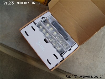

淘宝购的12WLED行车灯,常亮款,只有两根线,看样子还不错,

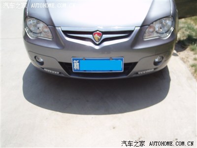

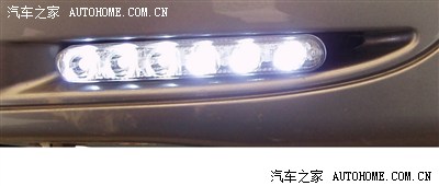

我们L3的前保险杠刚好有地方可以放下灯,安装位置不是问题,关键是哪里取电

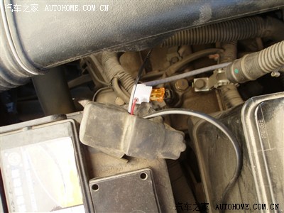

保险盒取电很不靠谱,接哪都常亮,我想谁也不想关上钥匙灯还在亮中
郁闷了一天,终于发现老庞已经给我们这些DIY爱好者在发动机仓留下了两个接头,
两个接头用黄油封着,都 是发动机启动后才给电,一个是6V,另一个是12V,正好可以直接用
看到了吧,就是这个我已经接上线的接头,12V的
然后负极可以接在电瓶上,不好意思啊,照的时候把电瓶负极给挡上了,其实黑色的负极线就直接接在电瓶负极的接线柱上
最后一定要把穿过发动机仓的红色正极线找个防火的管子套上,防止意外,我用的是网线外皮,就是套在线上那段灰色的
