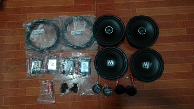

喇叭展示 依次是:喇叭垫圈 同轴喇叭 四个分频器(两高俩低) 中低音喇叭 线材 卡子+螺丝 高音头底座  高音头

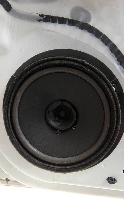

原车喇叭的样子,惨不忍睹

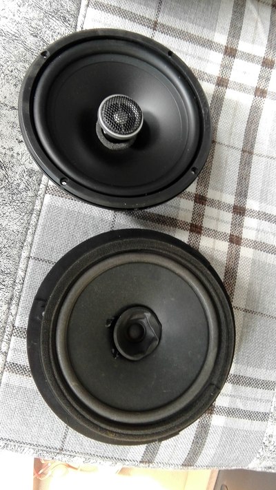

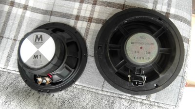

原车喇叭和新喇叭做个对比 原装喇叭很轻,果然是铃木的风格

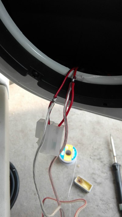

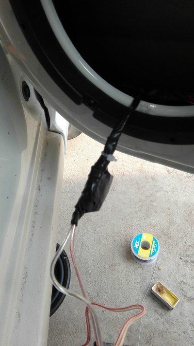

开始接线,保留原车插头,将喇叭线并联,接头一定要焊接牢固,否则会影响音质,错位焊接,便于包扎
原车插头进行包扎防水,因为没有热缩套管所以要用扎带扎紧,防止绝缘胶布自行松脱

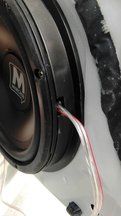

喇叭出线方式,这样可以有效地减少对线材的磨损,同时防止车窗玻璃卡到喇叭线

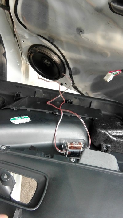

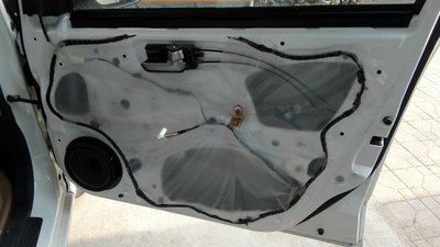

右前门完成安装,低音分频器用热熔胶固定在车门扶手底下的空位,做到防水,牢固

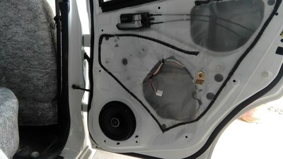

继续拆后门

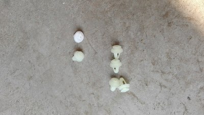

卡扣坏掉一个,幸亏卖家送了五个,有惊无险。卡扣对比图

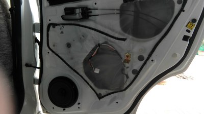

右后门安装效果

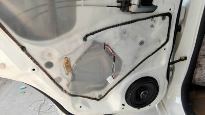

左后门更换完成

左前门忘记拍照了,过程和右前门一样,全车装好后恢复原貌丝毫无改装痕迹

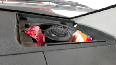

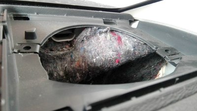

仪表台喇叭预留孔,两个卡子是我自己加上去的,一会儿固定高音喇叭用
看看这是什么?
由于不想破坏车身结构,又没有现成的高音头支架,只好自己动手制作了,材料就是一把剪刀加一个空易拉罐,过程就不说了,满含辛酸泪水,做成后效果还挺好的,就是不雅观,不过盖起来就看不到了,看效果图

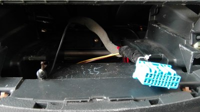

机头线束已包扎完毕,胶带缠绕的末端用扎带捆住防止日久天长胶带脱落造成短路

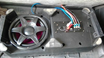

低音炮已接好,调试音量、低频大小,音量在百分之50左右,低频百分之20左右,有低音效果,但不能影响整体声场
低音炮是以前买的,卖车时没舍得卖掉就留下来了,一直放那没动。本来不想装的,就后备箱那点空间,放上要占差不多三分之一的地方。装好喇叭一开音响声音很通透,高音响亮柔和,中音人声清晰,只是低音干硬死板,一点也没有低音的那种鼓劲,因此必须加低音炮来弥补缺失,加装后震撼力有大幅提升。改完后总体效果比原车效果提升明显,没有听过很高级的音响效果,但这对于我来说已经足够了。
