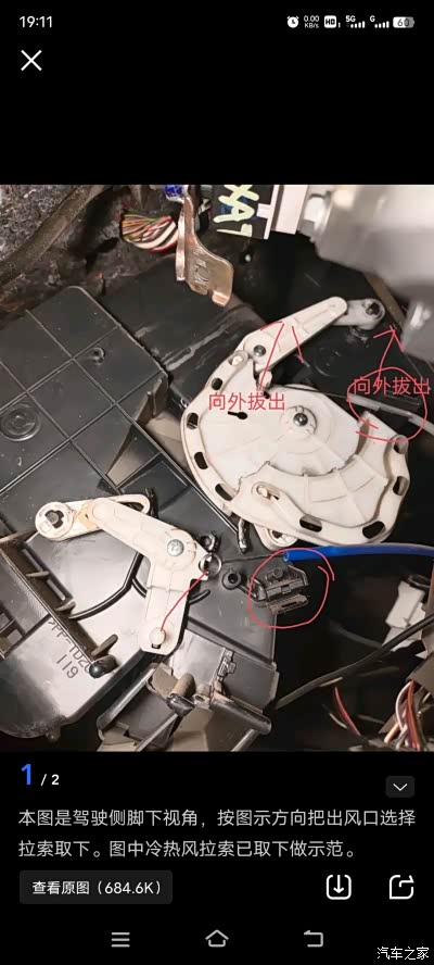

参考前一篇帖子
参考前一篇帖子

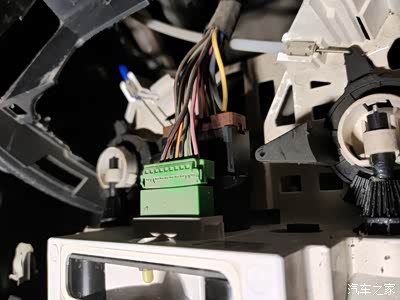

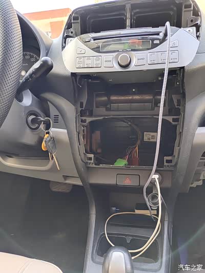

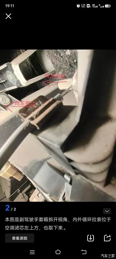

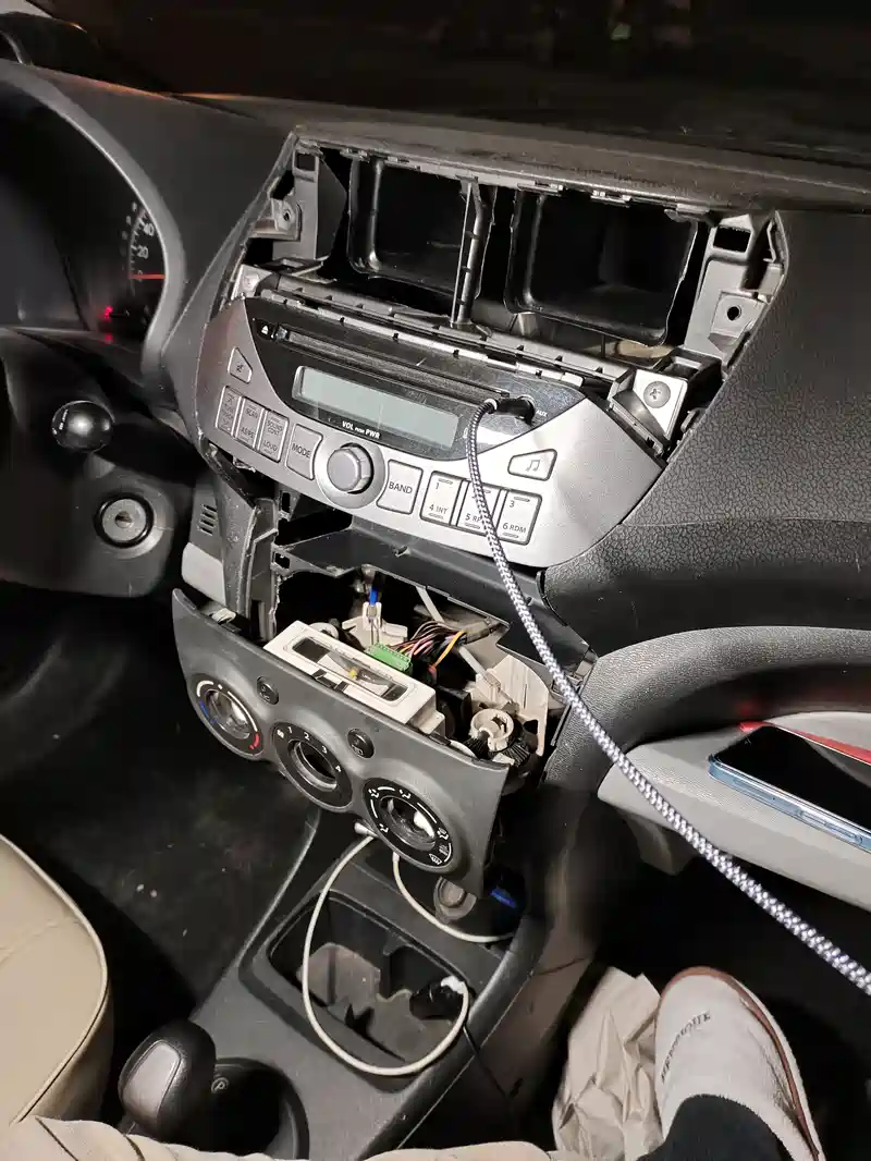

取下三根拉索后就可以用力向外拉出空调面板了。拔开两个线束即可。
取下后的样子,空空的

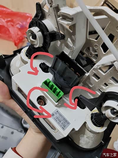

三个灯逆时针旋转即可向外拔出

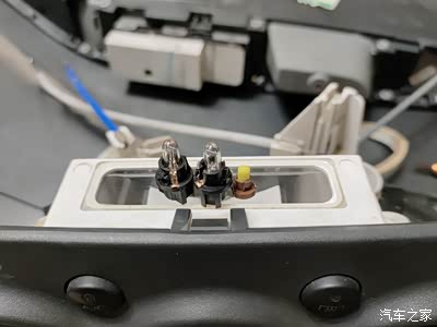

就是这三个了,两个 t5,一个T3

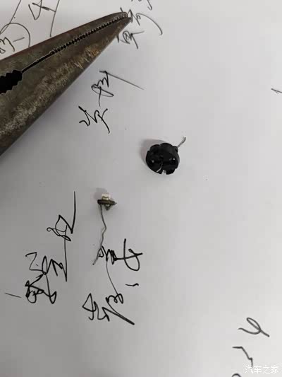

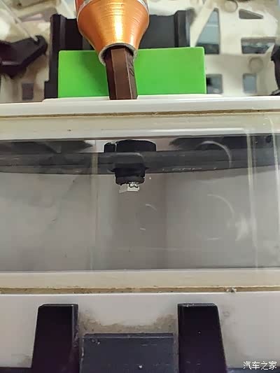

可以看出原来的灯泡已经烧断了

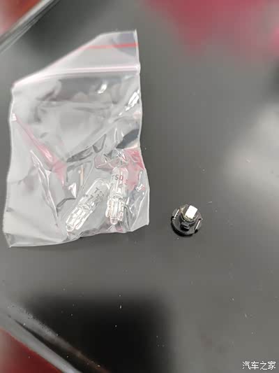

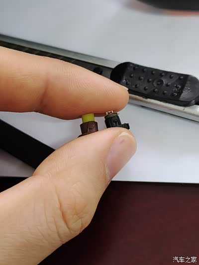

新买的灯泡,t5不带底座,t3带底座的
t3的不好用,在这里劝大家不要用led的,尽量买原厂的,买不到就买东芝,飞利浦这些的灯泡,不要买led。
根本旋不进去
商家让我拆下来绕在原来的底座上,这质量

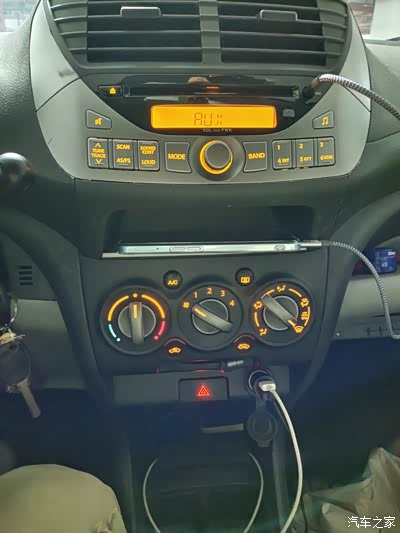

换完后原路装上,t3就先不管了,反正手机盒那里好拿取,主要晚上看不见空调面板旋钮,操作很危险。
